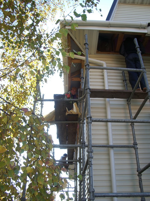

Единственный, кто отозвался на мой SOS - был messer_shmidt, в миру Юрий, который невзирая на агрессивный ник оказался приятным и рассудительным молодым человеком. Он предложил простое и недорогое решение проблемы по утеплению свесов - проблемы доставшейся от бригады строителей как раз старшего поколения ;)
Исправлять чужие ошибки - самая непростая и неблагодарная работа, и то, что Юрий за нее взялся и успешно решил делает ему честь!

спасибо огромное.был рад помочь, теперь точно не замерзнете:D
насчет битумки на недельке заскочу:)
Ок, жду. Я уже, кажется, придумал из чего сделать трапик для работы на крыше, по свободе сколочу.

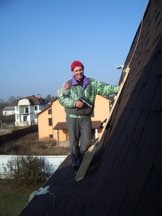

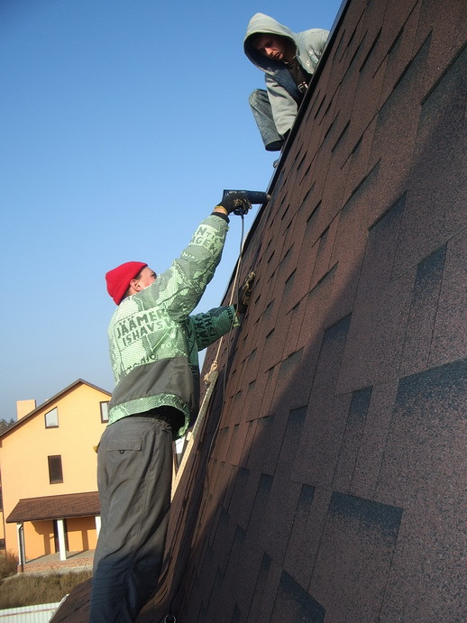

Сегодня с помощью Юрия решили еще одну проблему - отремонтировали крышу. Как оказалось, "бывалые кровельщики" толком не закрепили верхний ряд битумки, в результате плитки стали не просто отпадать, но и калечить соседние...
Заодно, похоже, избавились от лишайника на северных свесах.

ну как черепица не сползает?
Спасибо, держится отменно! Что интересно, лишайник почти полностью ушел - уксус рулит!

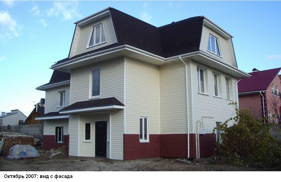

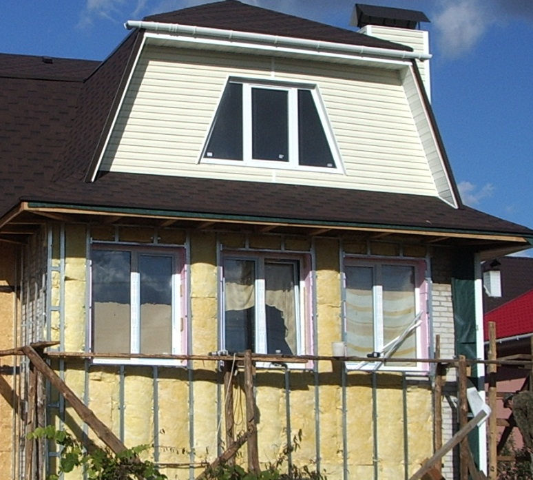

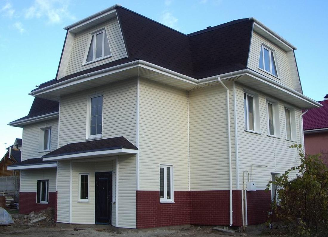

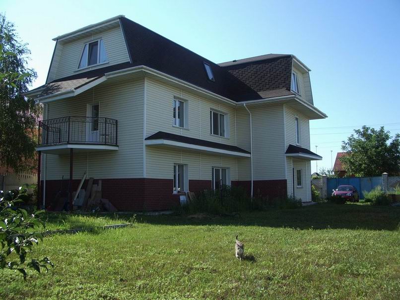

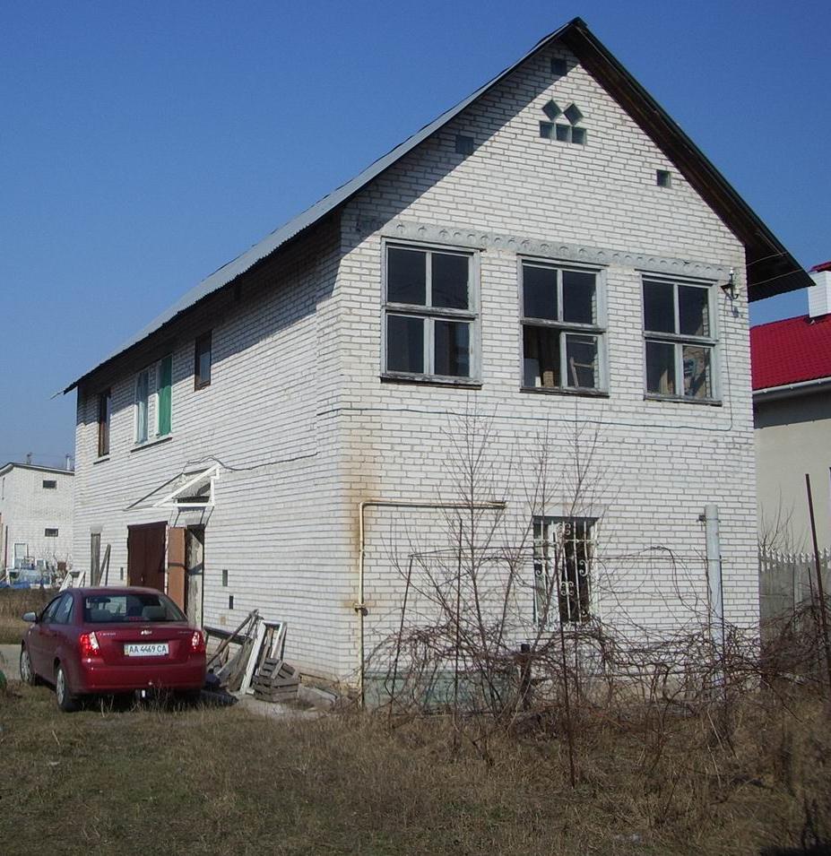

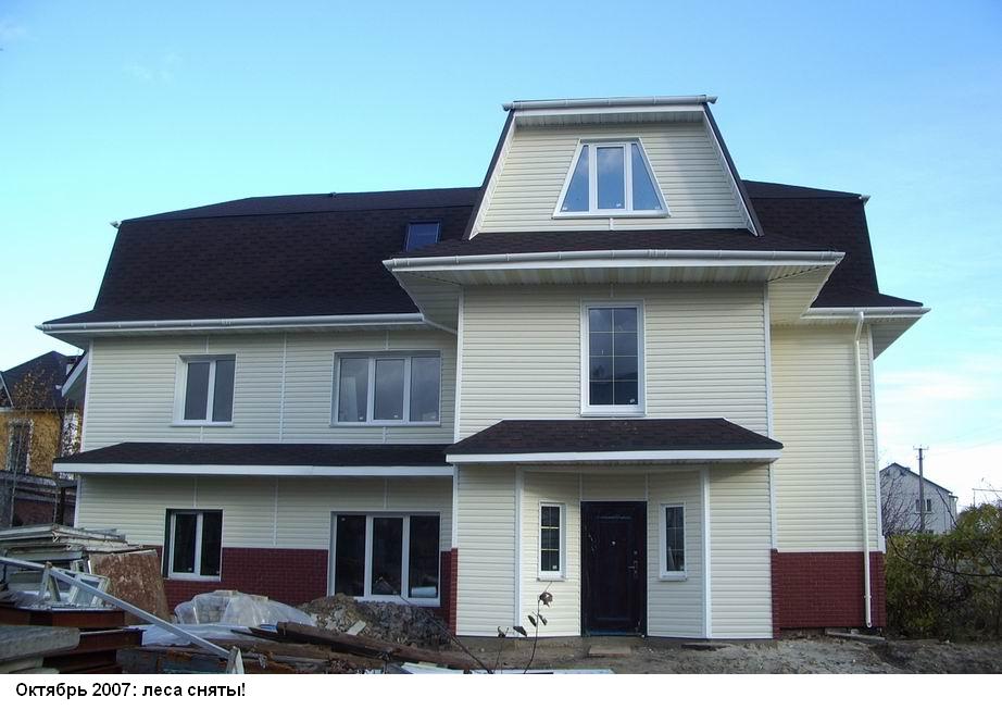

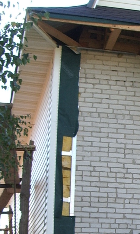

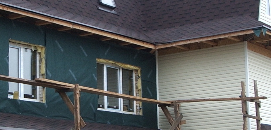

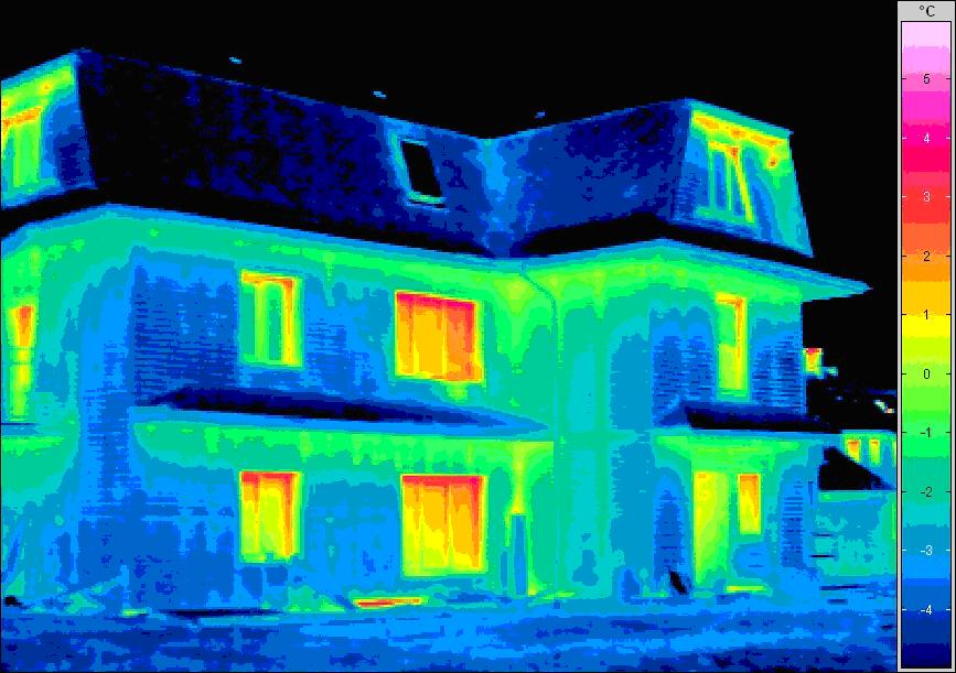

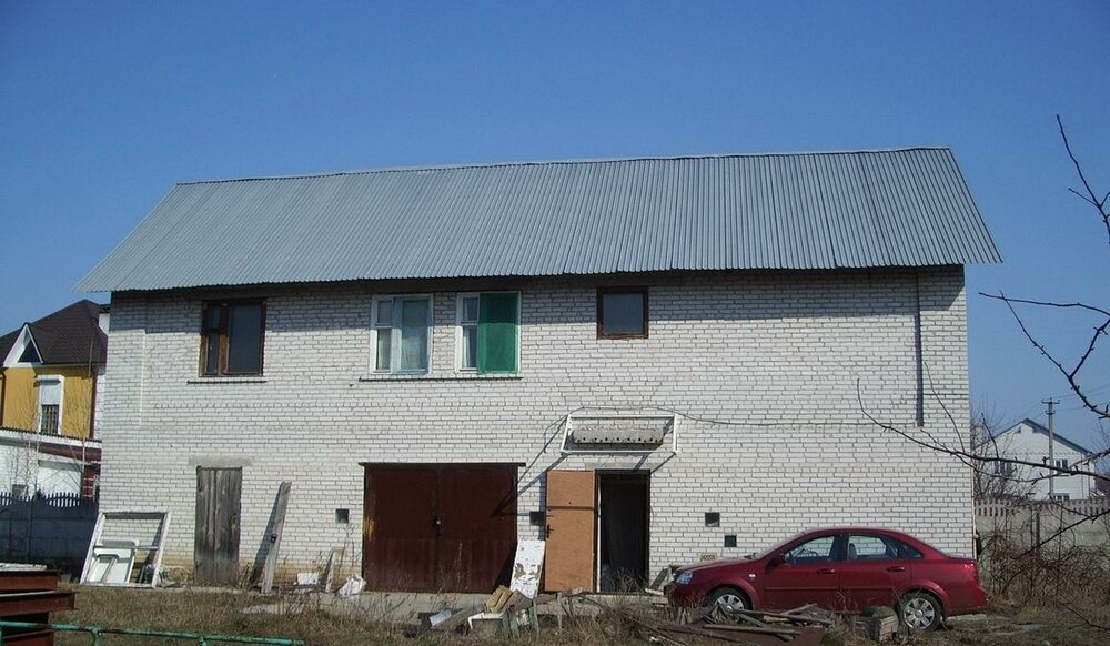

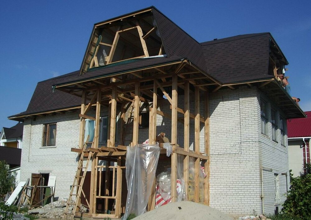

Все никак не соберусь выложить историю нашего дома - вначале он строился как хозблок, затем к нему пристроили второй жилой этаж. В 2007-м мы отважились на большую реконструкцию - достроили мансарду и пристройку для лестницы. Стены были в кирпич, потому утепление было жизненно необходимо. Под сайдингом - 10 см. минваты (Isover KL). Весной снимали тепловизором - получилсь достаточно эффективно.
Выкладываю несколько фото этапов реконструкции.
Respect. Отличный дом получился. Как говорил Остап Бендер "Вот что можно сделать из простой швейной машинки "Зингер". Сайдинг хорошо смотрится за счёт сложной конфигурации фасадов и кровли дома. К сожалению, у меня "кубик", но есть над чем задуматься. Кстати, истории строительства всегда очень интересны: можно найти аналог своей стройке и учиться на чужом опыте. Не могли бы Вы более детально остановиться на сайдинге: конструкция пирога, производитель комплектующих, делали мастера или сами?
Основная "фишка" дизайна - цокольный сайдинг под камень, за счет него дом не смотрится массивным.
Делала бригада из Мукачево. Пирог - минплита, ветробаръер и сайдинг. Крепление - профиль для г/к.
Сейчас бы, скорее всего, утепляли стиродуром - дело в том, что стена была положена кое-как и в некоторых местах сквозь швы гуляют сквозняки, от которых подобное утепление не спасает.
Сайдинг - Royal, цокольный - не помню, какой-то польский. Покупали сайдинг и утеплитель на "Азби".

Делали в 2007-м, цен не помню напрочь. Утеплитель - Isover KL - 10 см. В монтаже - при взгляде со стороны - ничего принципиально сложного. К сайдингу вообще боялся подходить, а когда взялись за утепление собственоручно разобрал и собрал всю подшивку крыши на шестиметровой высоте.
Да, если ЭППС, то под короед. В принципе, можно и сайдинг с ватой, но предварительно надо затереть все щели в кладке.
