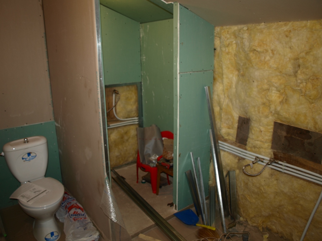

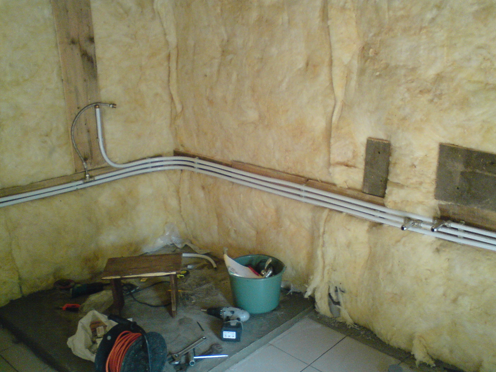

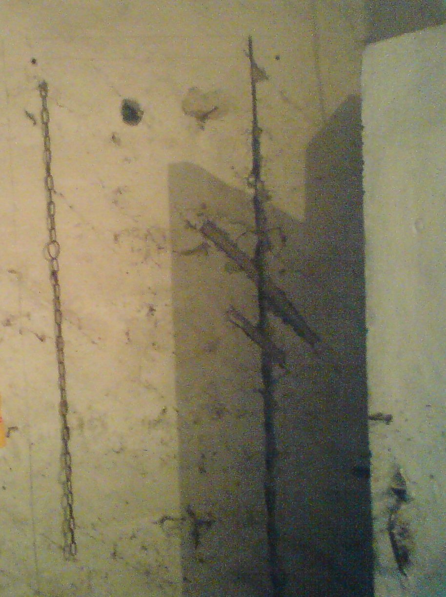

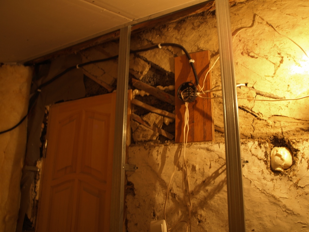

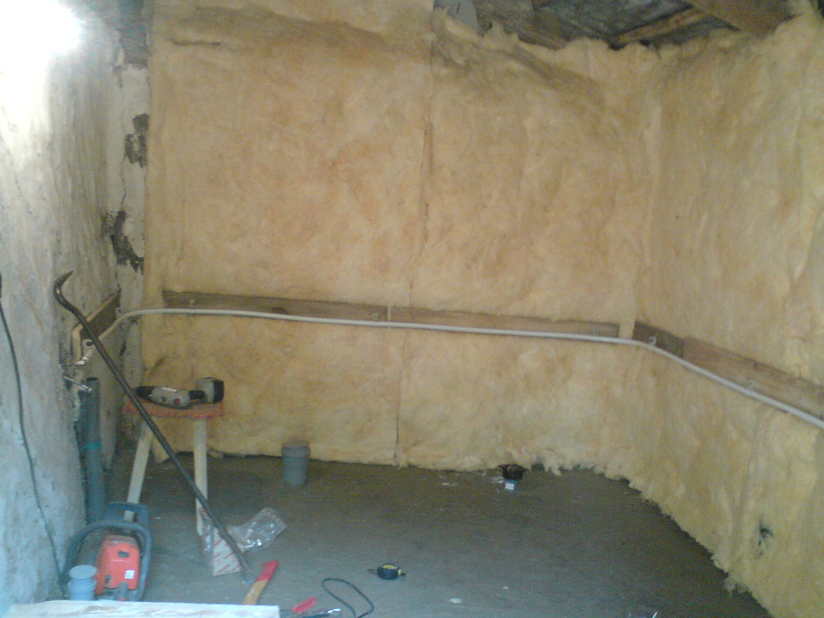

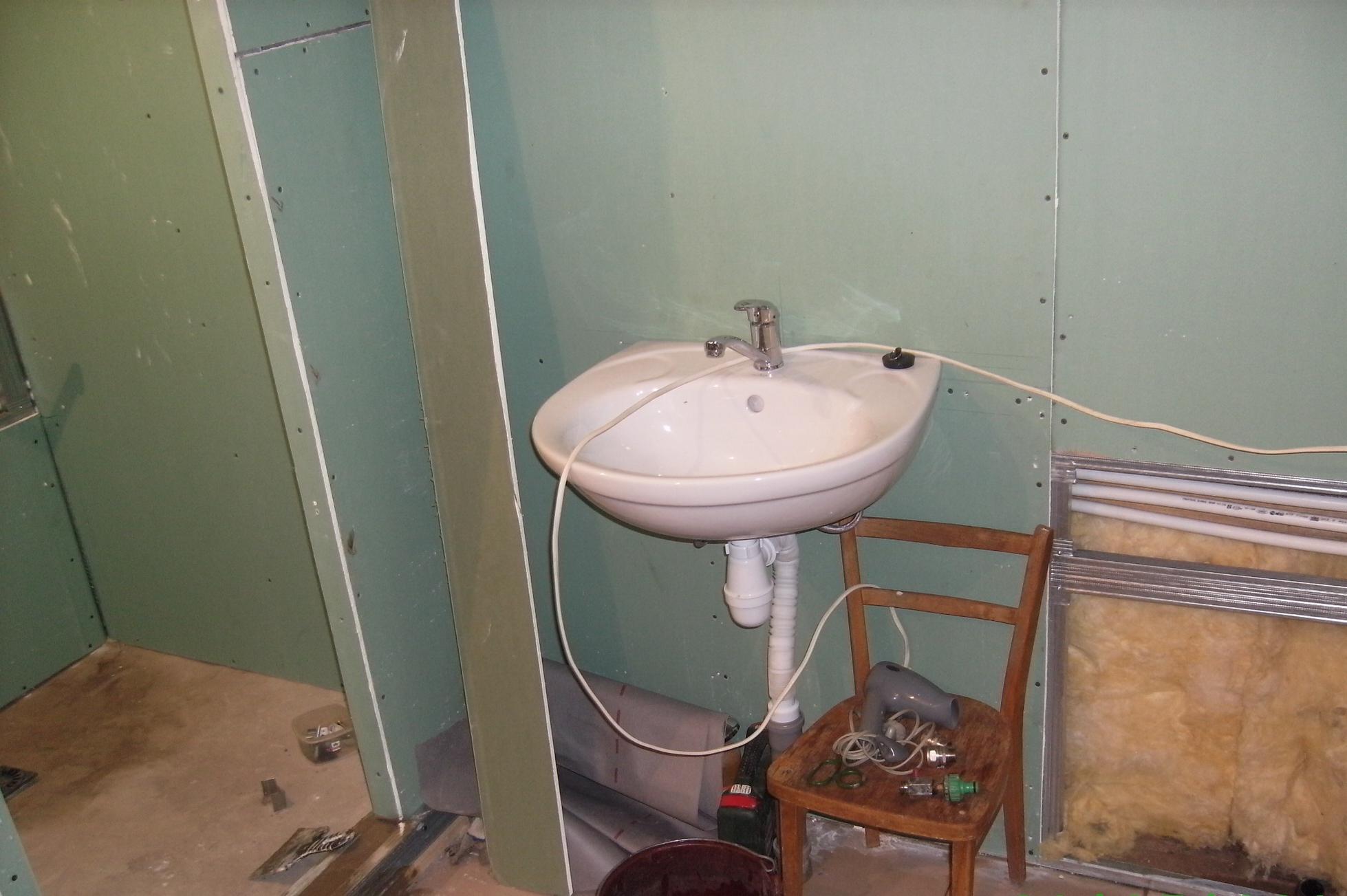

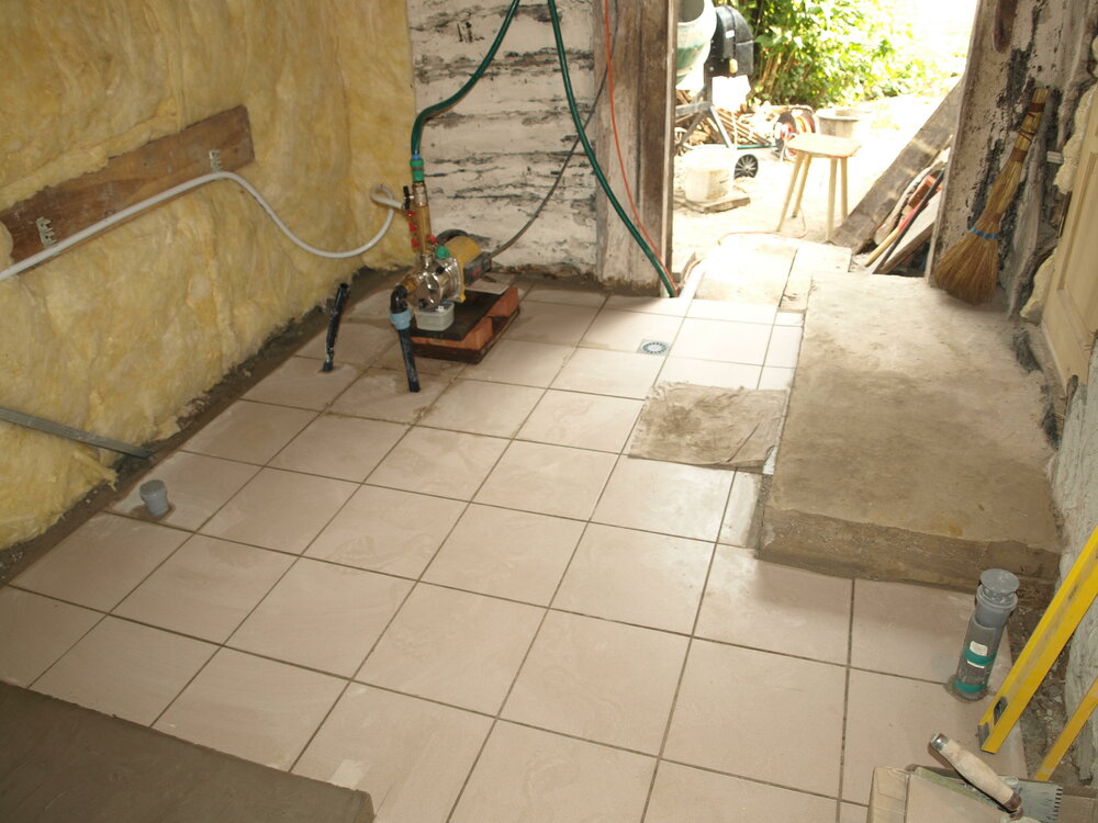

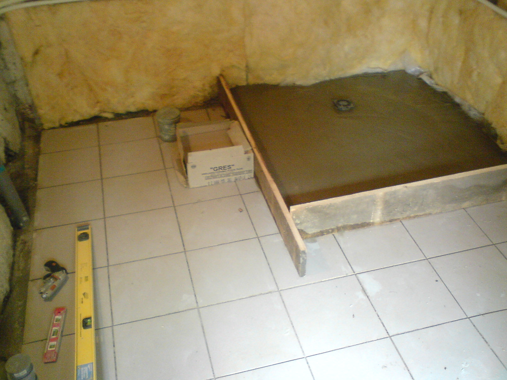

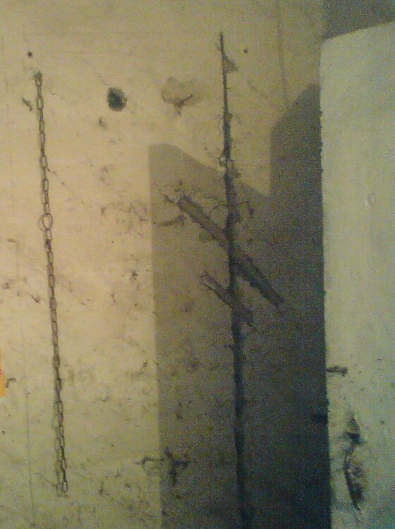

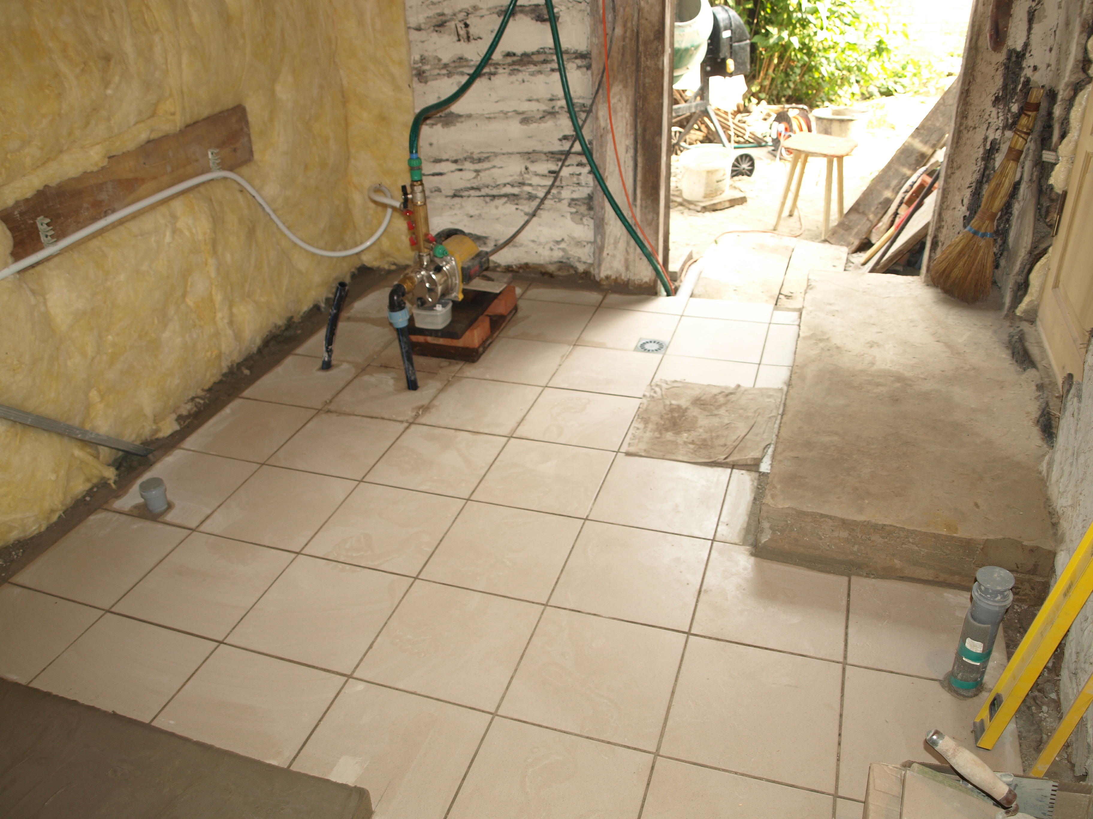

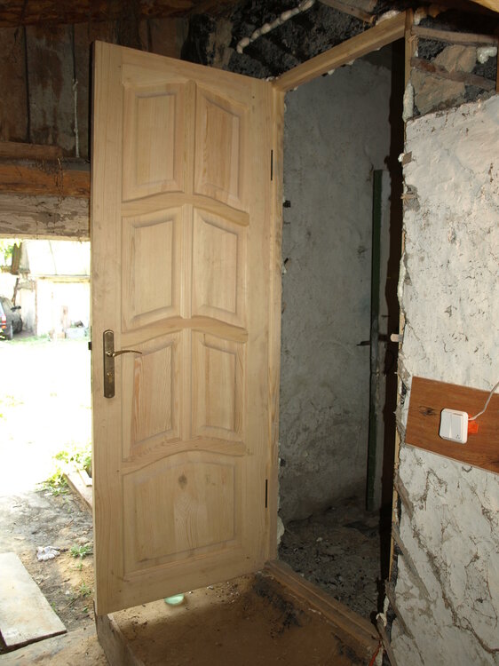

Мечты сбываются Опубліковано: 12 листопада 2011 Автор Поділитись Опубліковано: 12 листопада 2011 Продолжим тему с/у.... Уже упоминал ранее о том, что вход в пристройку был с улицы...как-то не оч.удобно в душ или в туалет через улицу )) как и было запланировано с самого начала была прорезана дверь в "европу" )) намучился я...2 цепи поменял...хорошее дерево ) один рез...второй рез...немного ручной пилой поработали и вот оно... Далее был сделан небольшой подиум под душевую...осуществил ввод электричества и его разводку по всему с/у )) Уложил плитку...установил собранную ранее дверь с коробкой...провёл все трубы и сделал все выводы в необходимых местах на подключение сантех приборов...установил временный насос Алко - теперь мы постоянно с водой...продолжил тему утепления )) а далее каркас для обшивки гипсокартоном по стенам и по потолку...ну и сама обшивка гипсокартоном... Установил и подключил унитаз - да здравствуйет Цивилизация )) установил раковину...подвесил и подключил бойлер на 80л...теперь мы и с горячей водой - красота...установил перегородки для отделения будущей душевой кабины...выставил слив и уложил плитку )) проверяем - вода стекает на отлично...сделал временную занавесочку с гидроизоляции ))) Достал из сарая старую стиральную машинку, которая когда-то потекла...разобрал, почитил, позатягивал хомутики...проверил - работает...установил на своё законное место, подключил... Последних фоток нет (( всё обшил...до шпатлёвки и покраски руки не дошли - думаю уже в следующем году...но и так чувствуешь себя цивилизованным человеком на все 100:good: 1 Посилання на коментар Поділитися на інших сайтах More sharing options...
Sapsan Опубліковано: 13 листопада 2011 Поділитись Опубліковано: 13 листопада 2011 намучился я...2 цепи поменял...хорошее дерево Ага. Или глина помогла... Или гвозди на дранке...:D Я сначала глину сбивал, чтоб гвозди были видны (правда, удовольствие - ниже среднего), а уж потом только цепной пилой... Посилання на коментар Поділитися на інших сайтах More sharing options...
Мечты сбываются Опубліковано: 13 листопада 2011 Автор Поділитись Опубліковано: 13 листопада 2011 Ага. Или глина помогла... Или гвозди на дранке...:D Я сначала глину сбивал, чтоб гвозди были видны (правда, удовольствие - ниже среднего), а уж потом только цепной пилой... Не...гвоздей ни одного не словил...скорее всего глина...и дерево высушеное до такое степени )) Посилання на коментар Поділитися на інших сайтах More sharing options...
Krizol Опубліковано: 13 листопада 2011 Поділитись Опубліковано: 13 листопада 2011 Утепление у вас вышло зачетное (насколько могу судить по фото). Нарушили все правила, которые только могли. Утеплились изнутри, стеклом в мокрой зоне, малой толщиной, придавив дровами, без паробаръера. Может я не так понял функцию тех желтых штучек на стенах? Но если то все-же утепление, с большой долей вероятности через пол года будете собирать грибы на стенах. Посилання на коментар Поділитися на інших сайтах More sharing options...
Мечты сбываются Опубліковано: 14 листопада 2011 Автор Поділитись Опубліковано: 14 листопада 2011 Утепление у вас вышло зачетное (насколько могу судить по фото). Нарушили все правила, которые только могли. Утеплились изнутри, стеклом в мокрой зоне, малой толщиной, придавив дровами, без паробаръера. Может я не так понял функцию тех желтых штучек на стенах? Но если то все-же утепление, с большой долей вероятности через пол года будете собирать грибы на стенах. Ну мокрая зона находится по эту сторону...и закрыта влагостойким гипсокартоном...так что ничего тама с ней не будет...времени прошло уже больше года с момента утепления..тьху 3 раза... "дрова" - исключительно для того, что бы можно было легко провести по ним трубы... Да, кста ...первый раз слышу, что изнутри нельзя стеклом утепляться... Посилання на коментар Поділитися на інших сайтах More sharing options...
Sapsan Опубліковано: 14 листопада 2011 Поділитись Опубліковано: 14 листопада 2011 Ну мокрая зона находится по эту сторону... Да, кста ...первый раз слышу, что изнутри нельзя стеклом утепляться... Я думаю, имелось ввиду, что утепляют обычно снаружи. И что минвата (стекловата) во влажной среде намокает и не является низкотеплопроводной. Хотя я у себя в доме в комнатах под гипсокартон минвату укладывал, но не для тепла, а от мышей. (Мышам она по-боку. Помогает только отрава.) Дом деревянный, дышит хорошо,так что в комнатах влага в минвате не задерживается... Посилання на коментар Поділитися на інших сайтах More sharing options...
Мечты сбываются Опубліковано: 14 листопада 2011 Автор Поділитись Опубліковано: 14 листопада 2011 Я думаю, имелось ввиду, что утепляют обычно снаружи. И что минвата (стекловата) во влажной среде намокает и не является низкотеплопроводной. Хотя я у себя в доме в комнатах под гипсокартон минвату укладывал, но не для тепла, а от мышей. (Мышам она по-боку. Помогает только отрава.) Дом деревянный, дышит хорошо,так что в комнатах влага в минвате не задерживается... Ну на неё влага не попадает совсем ... думаю всё будет ок...тем более, как для дачи ... А мышам действительно минвата по-боку - они в ней кубла делают...а чего они не любят...дык это сосновых иголок (шипхи)!!! Я поехал в лес - нагрузил прицеп сего добра...пораскладывал под полом по всему периметру и пока тьху (3 раза)... Посилання на коментар Поділитися на інших сайтах More sharing options...
