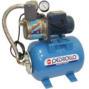

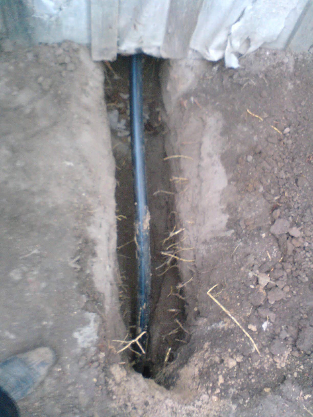

Мечты сбываются Опубліковано: 5 листопада 2011 Автор Поділитись Опубліковано: 5 листопада 2011 Далее было решено, что воду возить с Киева, как-то не фен-шуй...а вода с колодца годилась только для полива, но постоянное настраивание и прятание насоса немного утомило, да и в планах было как можно скорее сделать цивильный с/у...и решено было пробить скважину! Через друга в деревне была найдена бригада Скваженщиков с многолетним стажем и хорошими отзывами...Договорились на конкретный день...Лето 2010 было жарким, как помните они сами по телефону попросили о том, что начнут работу с самого рання...это при том, что им ещё доехать надо было с райцентра, а перед этим и собраться...ровно в 6.00 утра я услышал, что под воротами затормозило что-то тяжёлое...Это был газ 66 с кунгом ))) 4-ро ребят сразу же приступили к работе...2 молодых бойца сразу же начали обустраивать и устанавливать буровую трапецию, а 2-е постаршее поехали за село на водоём для закачки воды...этим днём не исключение температура просто зашкаливала...огромный двигатель на верху трапеции отказывался работать без передышки и перегрева...приходилось мочить тряпку и укутывать его, что бы охлаждался...но не смотря на всё это всё шло настолько слажено, что в 12.00 все сидели за столом в беседке и чмокали рюмашки за отличную воду )) Глубина 36,5 м. Труба 50-ка, по периметру утрамбована глиной...Хорошенько прокачал воду, после прокачки взял на анализы...Всё гуд....немного железа многовато, но для этой глубины результат вообще супер...Ребятам респект... 1 Посилання на коментар Поділитися на інших сайтах More sharing options...
brovarec Опубліковано: 6 листопада 2011 Поділитись Опубліковано: 6 листопада 2011 Труба 50-ка, по периметру утрамбована глиной... для насосной станции? Посилання на коментар Поділитися на інших сайтах More sharing options...
Мечты сбываются Опубліковано: 6 листопада 2011 Автор Поділитись Опубліковано: 6 листопада 2011 для насосной станции? Да. Педролло )) уже стоит...но о ней и подключении немного позже... ммм...единственное по поводу трубы...не 50-ка а 32-я запамятовал... Посилання на коментар Поділитися на інших сайтах More sharing options...
brovarec Опубліковано: 6 листопада 2011 Поділитись Опубліковано: 6 листопада 2011 я видимо чего-то не понимаю.. А как туда насос впихнуть? Посилання на коментар Поділитися на інших сайтах More sharing options...
Мечты сбываются Опубліковано: 6 листопада 2011 Автор Поділитись Опубліковано: 6 листопада 2011 я видимо чего-то не понимаю.. А как туда насос впихнуть? Дык насосная станция ставится на поверхности )) у меня в данном случае она установлена в помещении с/у, а труба со скважины заведена прямо в с/у....а многие делают приямок и ставят насосную станцию прямо в приямок, а уже оттуда делают разводку... Насос который "впихивается" туда, называется скважинным или глубинным, как то так...и опускается прямо в трубу, но это труба от 100-го диаметра! У меня же стоит вот такая насосная станция Посилання на коментар Поділитися на інших сайтах More sharing options...
brovarec Опубліковано: 6 листопада 2011 Поділитись Опубліковано: 6 листопада 2011 тю.. Я почему-то решил что у вас погружной! а если у вас станция (кстати сильно шумит? Хотя у вас с/у не в доме) то зачем скважина на 36 метров? Ведь станция поднимает максимум с 9 метров. Или у вас горизонт поднялся выше 10 метров? А меньше скважину почему не стали бить? Посилання на коментар Поділитися на інших сайтах More sharing options...
Мечты сбываются Опубліковано: 6 листопада 2011 Автор Поділитись Опубліковано: 6 листопада 2011 тю.. Я почему-то решил что у вас погружной! а если у вас станция (кстати сильно шумит? Хотя у вас с/у не в доме) то зачем скважина на 36 метров? Ведь станция поднимает максимум с 9 метров. Или у вас горизонт поднялся выше 10 метров? А меньше скважину почему не стали бить? Шумит достаточно сильно до этого пользовался какое-то время просто насосом АЛКО...то он по сравнению со станцией вообще не шумит )) Некоторое время старший боялся заходит в с/у, потом просил не включать воду пока он там, а сейчас уже нормально реагирует...но всё-равно шумно! В доме я порекомендовал бы ставить только в изолированный приямок и накрывать плотно, а вентиляцию из приямка выводить на улицу, или вообще делать приямок на улице под замок! Горизонт поднялся где-то на глубину около 6-7 метров. Просто на меньшей глубине качество воды оч.плохое. Большое содержание нитратов и нитритов - недалеко болотистая местность. Если было бы нормальное, то я и колодцем пользовался бы, но даже 3 раза полностью выкачанная вода из него не помогла...А так водичка чистая, хорошая...немного с железом, а так всё супер Когда дядьки бурили они изучали содержание грунта каждые 2 метра ))) и когда пошло то, что подходить сказали Баста Но я так и рассчитывал, на приблизительно эту глубину, так как общался с теми у кого была скважина на разных глубинах )) 1 Посилання на коментар Поділитися на інших сайтах More sharing options...
brovarec Опубліковано: 6 листопада 2011 Поділитись Опубліковано: 6 листопада 2011 а каков лимит такой скважины? Посилання на коментар Поділитися на інших сайтах More sharing options...
Мечты сбываются Опубліковано: 6 листопада 2011 Автор Поділитись Опубліковано: 6 листопада 2011 а каков лимит такой скважины? ? чесно...не знаю! Качаю уже почти 2 года...на зиму всё сливаю и оставляю до весны...а в весенне-осенний период пользуемся постоянно. В жаркие дни с 16.00 до 21.00 не выключается - идёт полив газона, грунта по грядкам, цветов и т.д. + питание 5 точек в доме: бойлер на гарячую воду, умывальник в с/у, раковина на кухне, унитаз, душ...пока никаих проблем не замечал. Конечно, если открыть от 3-х точек одновременно. то давление снижается, но это скорее ограничение по насосу, а не скважине Для дачного варианта, скажу одно, это самый оптимальный, тем более при той стоимости, что я заплатил )) 2 Посилання на коментар Поділитися на інших сайтах More sharing options...
brovarec Опубліковано: 6 листопада 2011 Поділитись Опубліковано: 6 листопада 2011 а еще у меня ,наверное, глупый вопрос. А как вы знали что горизонт поднимется так высоко? Посилання на коментар Поділитися на інших сайтах More sharing options...
Мечты сбываются Опубліковано: 6 листопада 2011 Автор Поділитись Опубліковано: 6 листопада 2011 а еще у меня ,наверное, глупый вопрос. А как вы знали что горизонт поднимется так высоко? Не первый год бурящие сказали...они уже всю районную местность знают, как свои 5 пальцам... есть даже такие сёла, с другой стороны района, что никто за бурение и браться не хочет...но они уже и там приспособились Посилання на коментар Поділитися на інших сайтах More sharing options...

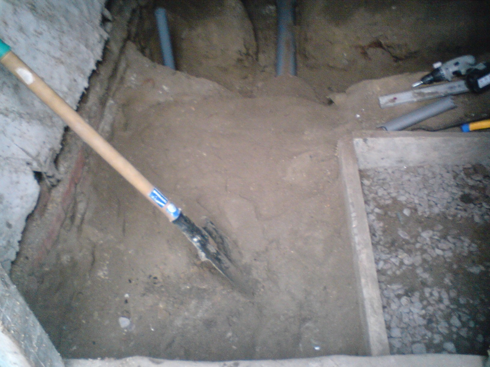

Мечты сбываются Опубліковано: 6 листопада 2011 Автор Поділитись Опубліковано: 6 листопада 2011 Я так и хотела сделать. Доска 40мм, но уложены не по уровню даже в одной комнате. А когда убрали перегородку между спальней и залом, выполз перепад до 1,5см. Понравилась идея с расположением насосной станции в приямке: как раз выкопали подпольный канал под трубопроводы в пристройке, надо добавить "ямку" для насосной станции. На каком расстоянии перепад? думаю это не критично...при том, что более высокую сторону можно немного больше шлифануть... Если станция будет в приямке в помещение...это одно - шумоизолируйте только немного...если на улице, то поглубже, с утеплением и обязательно спускной кран поставьте... Посилання на коментар Поділитися на інших сайтах More sharing options...
brovarec Опубліковано: 6 листопада 2011 Поділитись Опубліковано: 6 листопада 2011 а мы сразу выкопали внутри дома,на месте будущего с/у. В старом доме шумит ужасно.. в новом я нарочно глубже сделал чтобы крышку лучше звукоизолировать. А вот про вентиляцию как-то не подумал.. Но еще можно пока не поздно. Посилання на коментар Поділитися на інших сайтах More sharing options...
Мечты сбываются Опубліковано: 6 листопада 2011 Автор Поділитись Опубліковано: 6 листопада 2011 а мы сразу выкопали внутри дома,на месте будущего с/у. В старом доме шумит ужасно.. в новом я нарочно глубже сделал чтобы крышку лучше звукоизолировать. А вот про вентиляцию как-то не подумал.. Но еще можно пока не поздно. Вентиляцию прямо в земле в сторонку и на улицу...грибком накрыли и всё...насосу тоже нужен свежий воздух Посилання на коментар Поділитися на інших сайтах More sharing options...
Джесси Опубліковано: 6 листопада 2011 Поділитись Опубліковано: 6 листопада 2011 На каком расстоянии перепад? думаю это не критично...при том, что более высокую сторону можно немного больше шлифануть... Ширина "траншеи" от демонтированной перегородки 15...16см. Поскольку в этом месте предполагаю установить опоры и кинуть брус под бревна перекрытия (надо разгрузить стены, что выполняла убранная перегородка), то вопрос с полами оставлю на потом. Будем "танцевать" от печки, а сейчас как раз перекладывают очаг. Если станция будет в приямке в помещение...это одно - шумоизолируйте только немного... Подпольный канал шириной около 50см вырыт вдоль фундамента внутри будущей пристройки. Наверное, в месте ввода труб надо его расширить для насоса, и все это выложить кирпичом или забетонировать. А перекрывать чем? Щитом из досок? Посилання на коментар Поділитися на інших сайтах More sharing options...
Мечты сбываются Опубліковано: 6 листопада 2011 Автор Поділитись Опубліковано: 6 листопада 2011 Подпольный канал шириной около 50см вырыт вдоль фундамента внутри будущей пристройки. Наверное, в месте ввода труб надо его расширить для насоса, и все это выложить кирпичом или забетонировать. А перекрывать чем? Щитом из досок? Сделайте приямок таким, что бы было удобно в случае необходимости в него спуститься...чем его обложить всё-равно, чем легче Вам бетоном, кирпичём...я думаю не принципиально. А сверху можно сделать, как Вы говорите деревянный люк...желательно из двух слоёв досок, между которых пустить планочки и всё это заполнить какой-то шумкой... Только покупайте насос с автоматическим отключением при перегреве, так как, если хорошо заизолируете, то не заметите, как насос будет молотить без остановки...а такое вполне возможно с качеством обратных клапанов, кстати при покупке обратите на их качество внимание,...если не хотите постоянно мучатся с запуском насоса даже после ночного простоя я уже штуки 3 поменял...и пока ещё идеального не нашёл может Вы уже такой нашли - посоветуйте... 2 Посилання на коментар Поділитися на інших сайтах More sharing options...
brovarec Опубліковано: 6 листопада 2011 Поділитись Опубліковано: 6 листопада 2011 Вентиляцию прямо в земле в сторонку и на улицу...грибком накрыли и всё...насосу тоже нужен свежий воздух ну тут либо над фундаментом либо под ним.. Наверное лучше под пустить какую-нибудь гофру. а про клапана, я не знаю как это. Какой стоит у нас фиг знает , не интересовался,но не думаю что какой-то особенный. Все работает хорошо. Вода есть всегда. Посилання на коментар Поділитися на інших сайтах More sharing options...

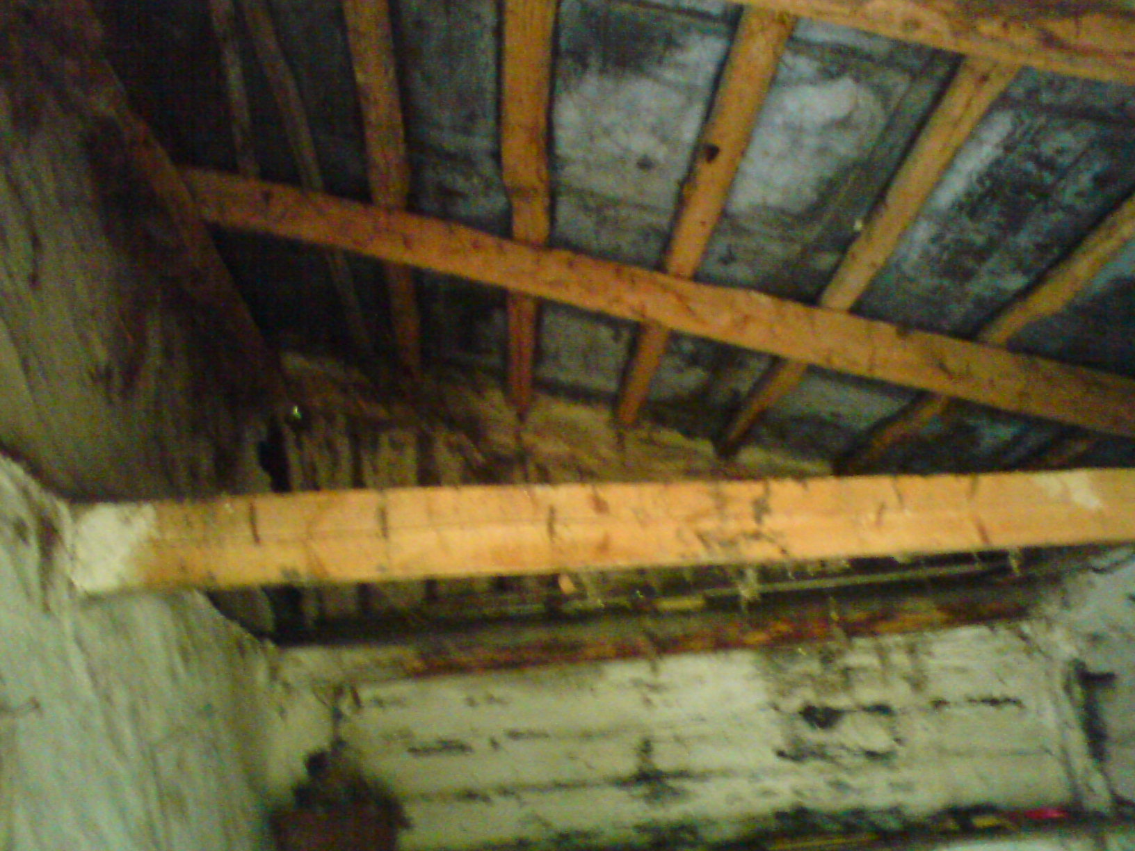

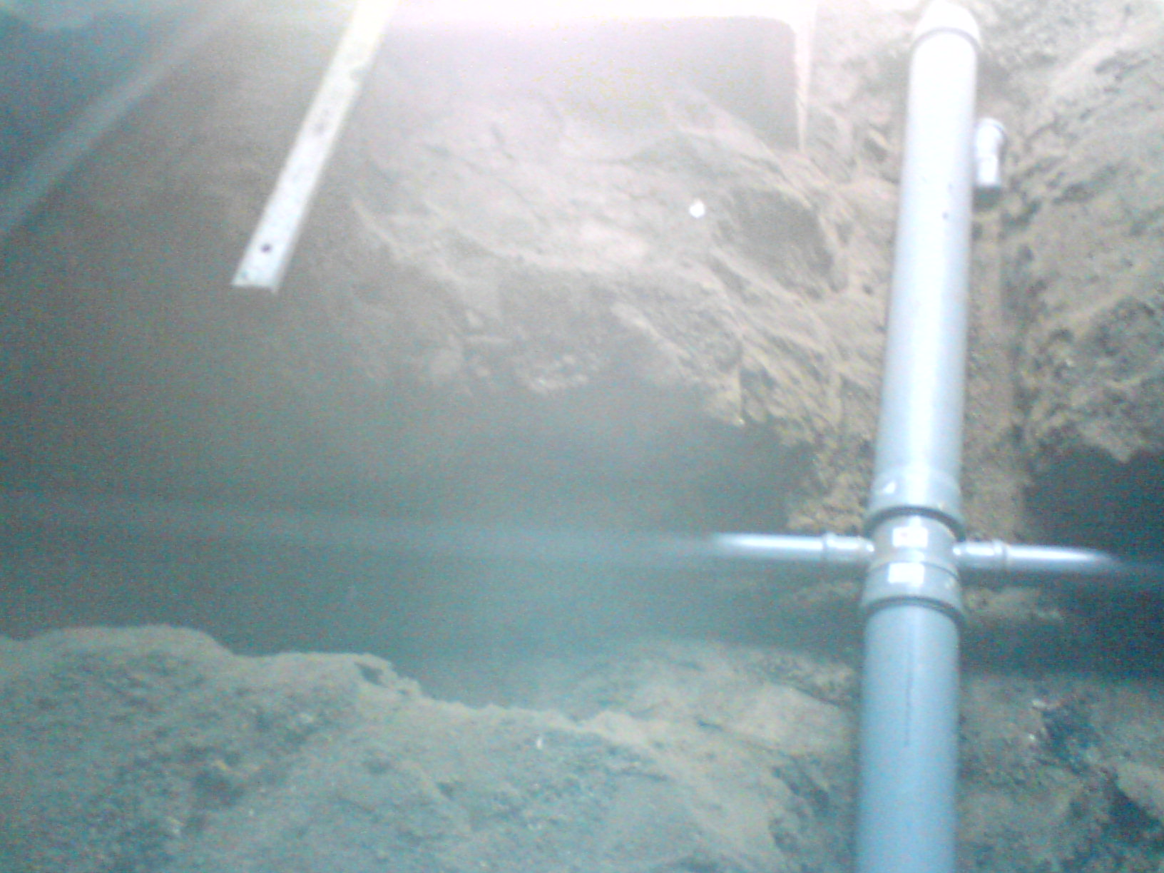

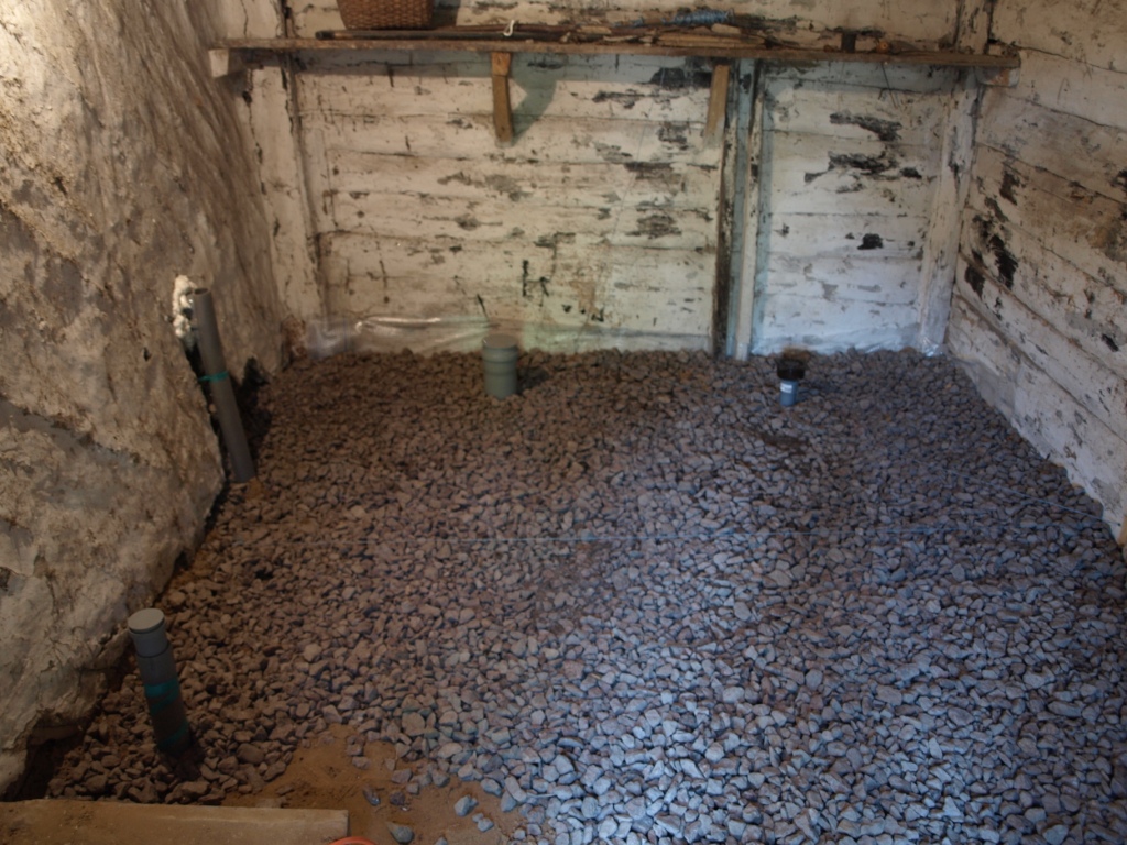

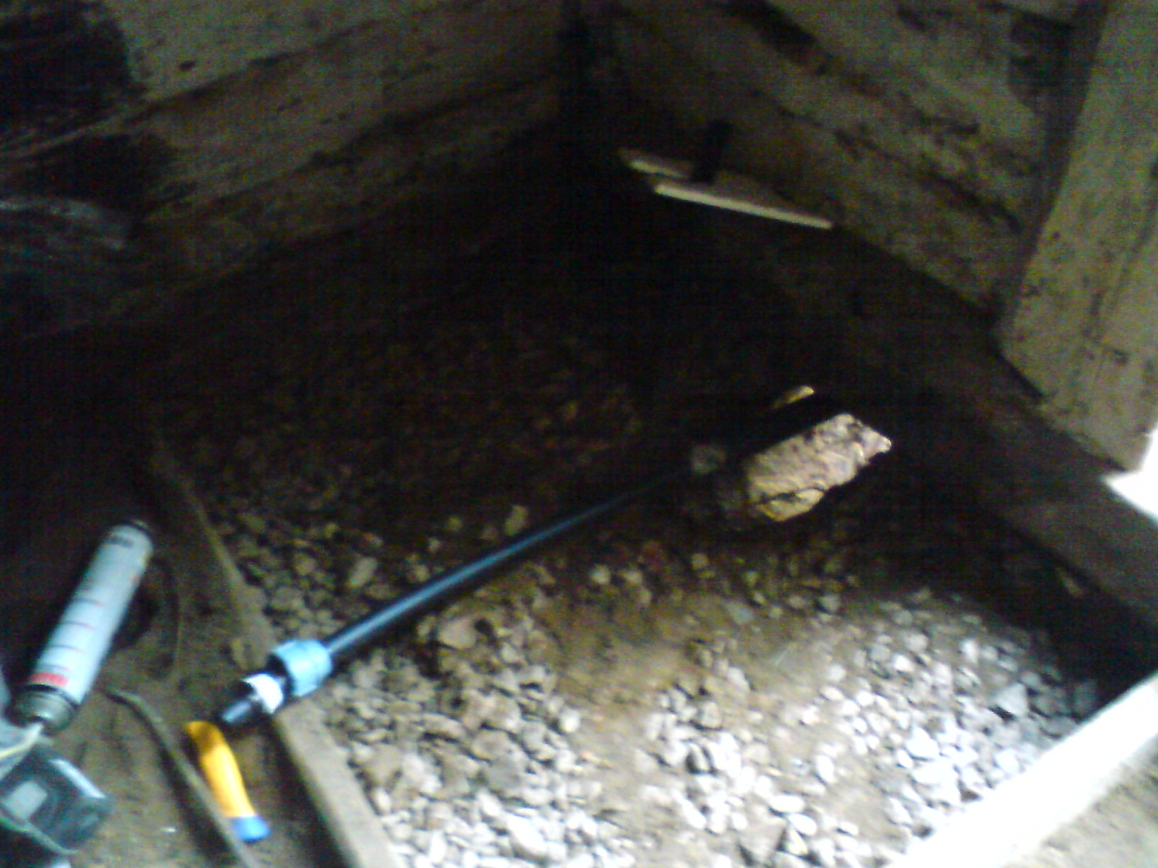

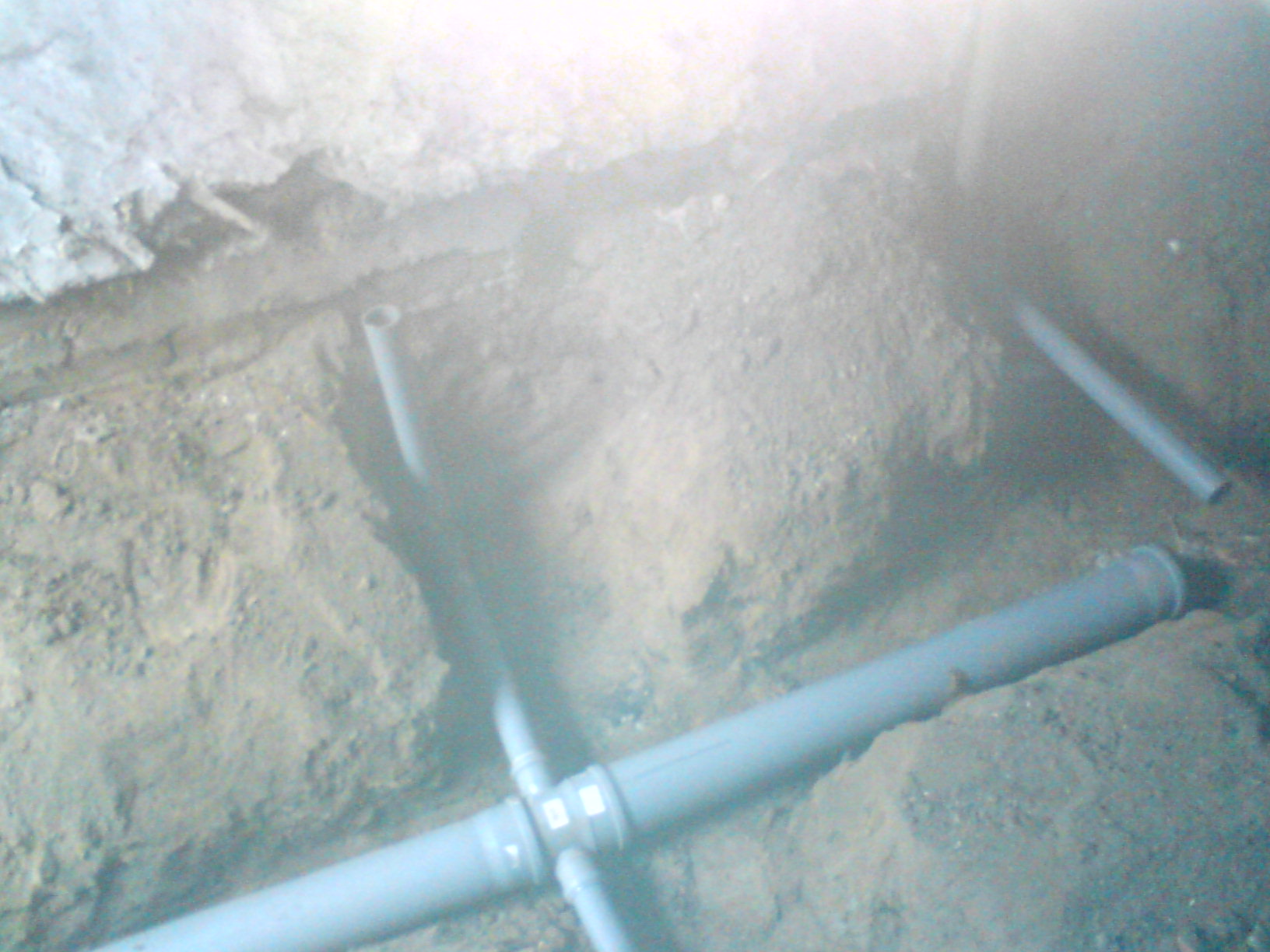

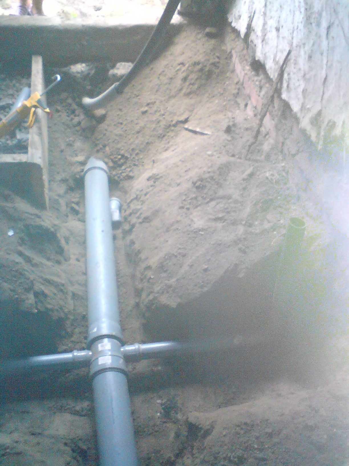

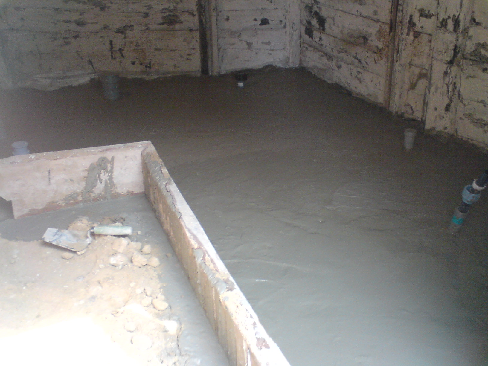

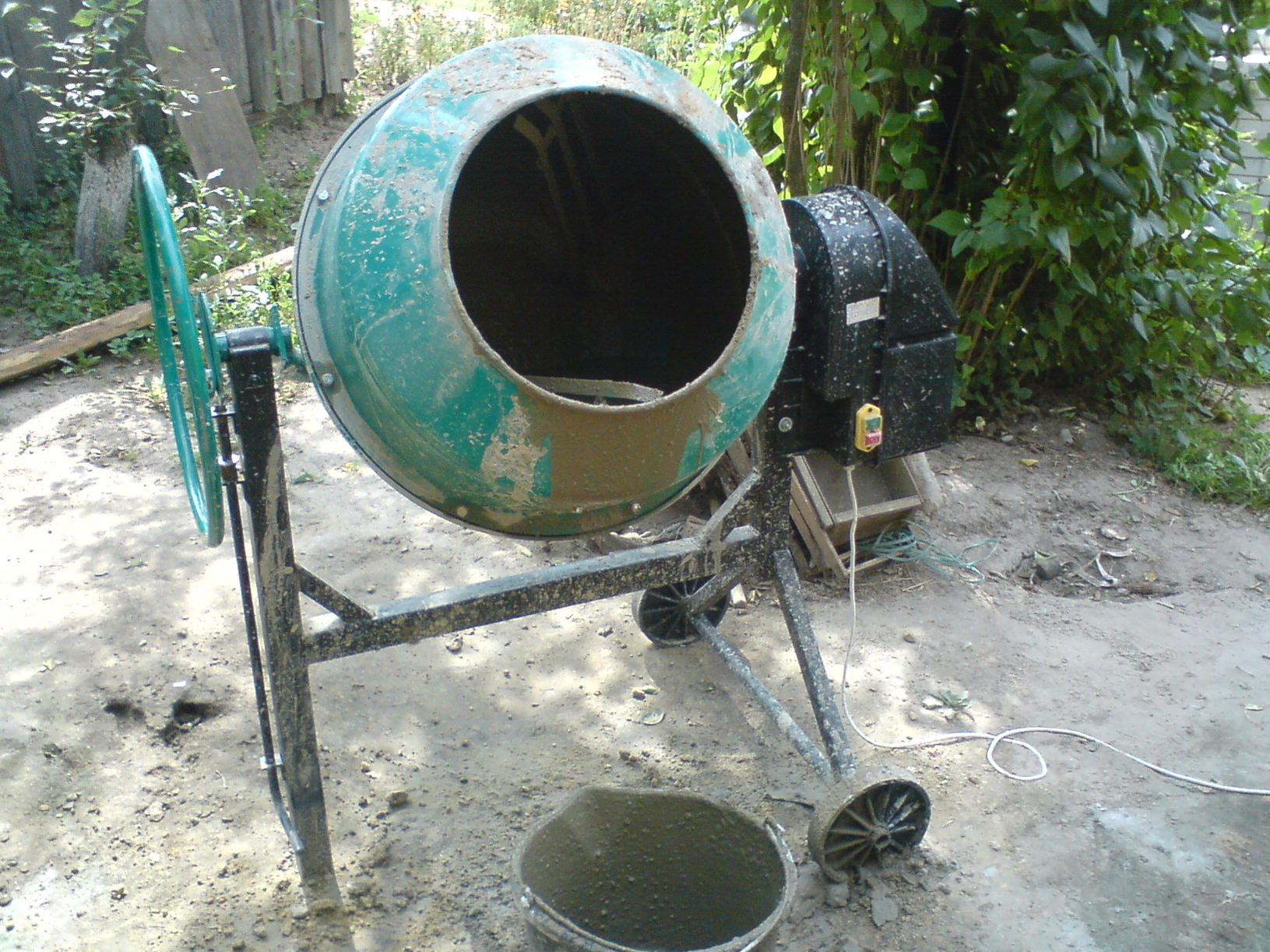

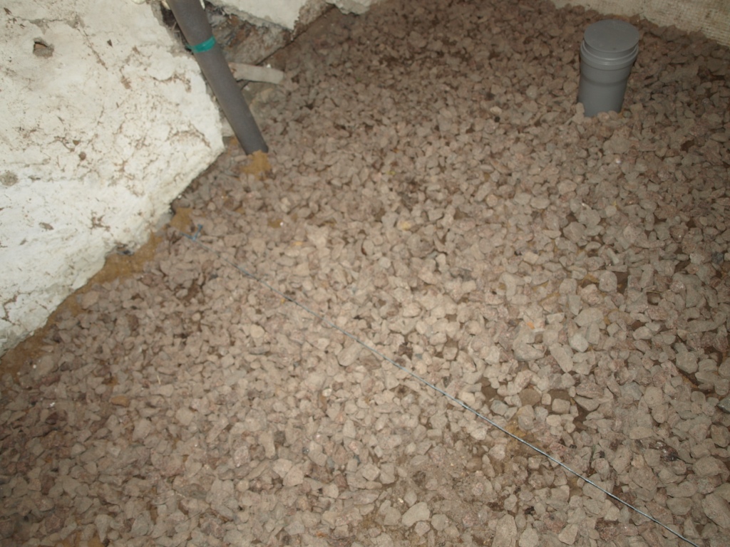

Мечты сбываются Опубліковано: 8 листопада 2011 Автор Поділитись Опубліковано: 8 листопада 2011 (змінено) Продолжаем далее тему канализации и с/у... Итак, в пристройке которая фигурировала в начале темы было решено сделать с/у...вот незадача, вся эта пристройка завалена разной ерундой...вход только с улицы...Закатали рукава и...весь хлам перебран и большая часть выброшены...сняты все старые доски и балки под ними...по грунту выкопал траншеи по заранее размеченному и зарисованому плану...уложил все необходимые трубы под слив с душа, унитаз, слив с умывальника, слив для стиралки, трубу на кухню для раковины (которая уже стояла со времён монтажа кухни) и слив в полу...Сделал более серьёзную подушку под станцию...завёл трубу со скважины прямо в помещение...после укладки труб утрамбовал грунтом, далее слой щебня с трамбовкой и проливкой...недельку отстоялось всё...ещё раз утрамбовал насколько сил хватило...сделал опалубку для ступеньки-подиума с коридора...а далее слой черновой стяжки...разобрал все доски, что были между помещением и чердачком... На предпредпоследней фотке моя помощница во всех растворных вопросах..... Змінено 8 листопада 2011 користувачем Мечты сбываются Посилання на коментар Поділитися на інших сайтах More sharing options...
