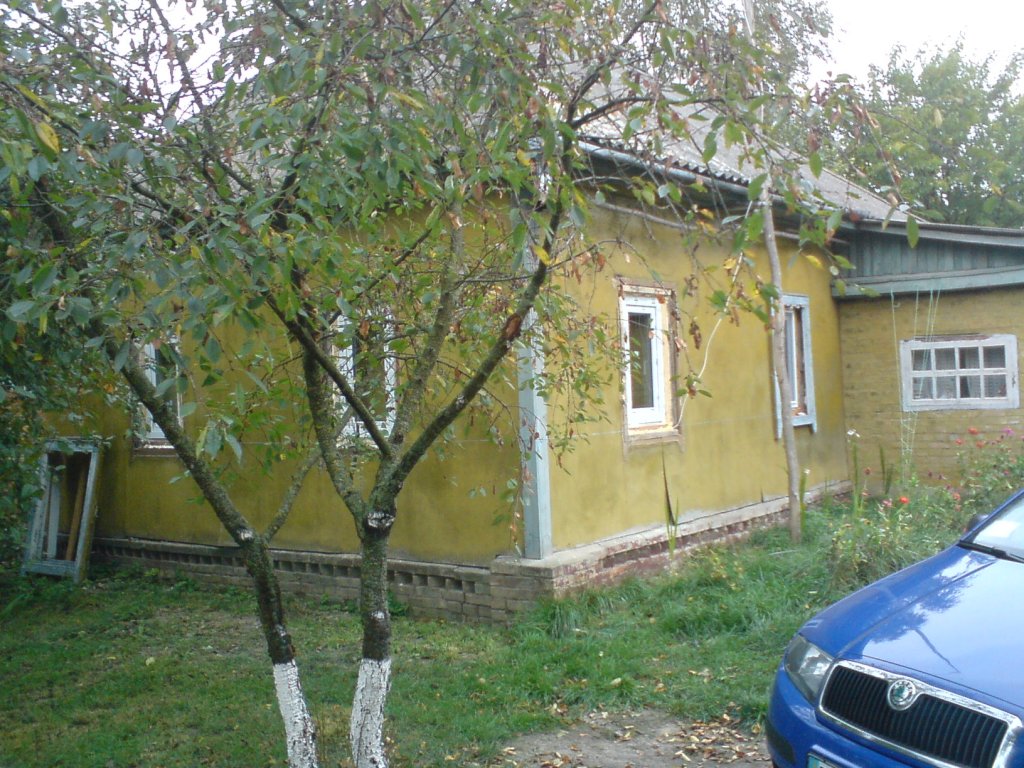

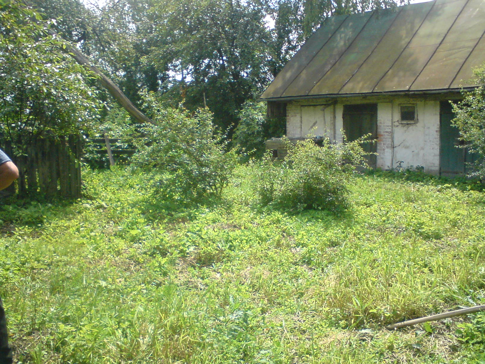

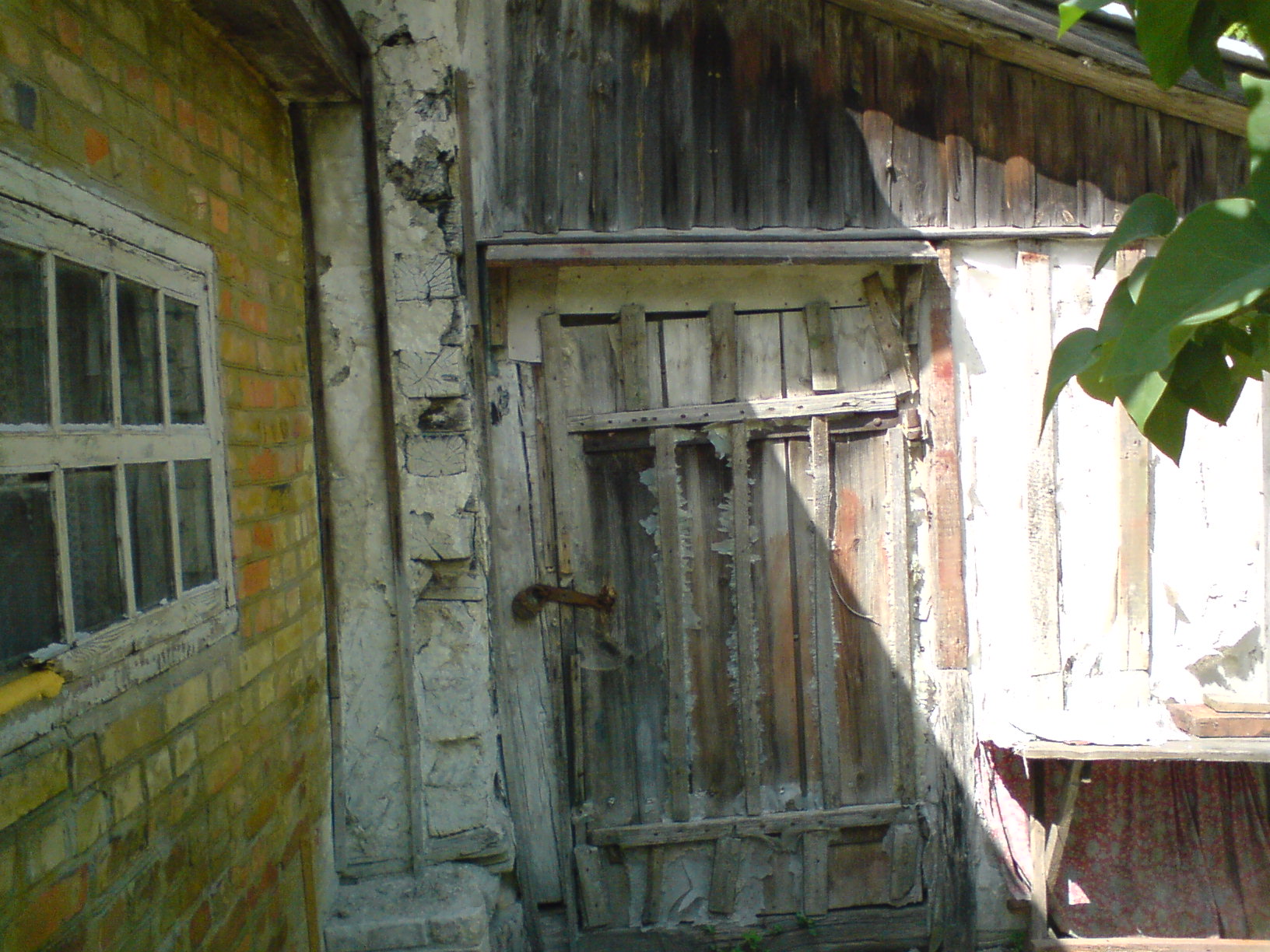

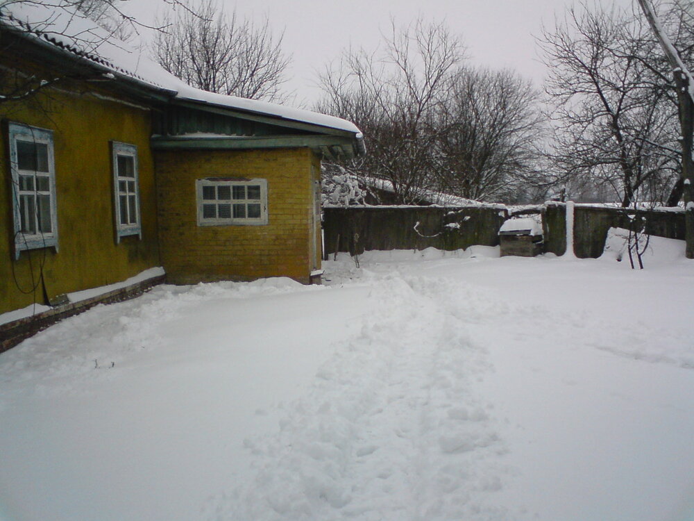

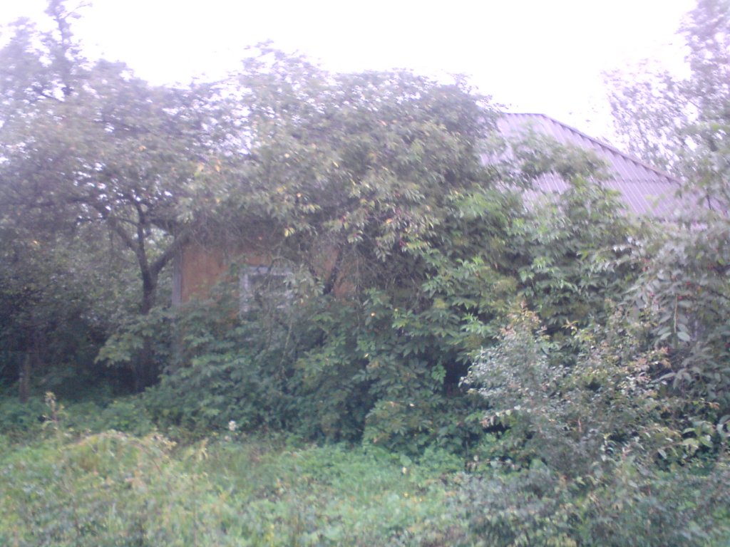

Мечты сбываются Опубліковано: 28 жовтня 2011 Поділитись Опубліковано: 28 жовтня 2011 (змінено) Кто-то говорит восстанавливать старые дома дорого, нецелесообразно и т.д. Отчасти согласен, но...если в кармане "большая дырка" и по сусекам не наскрести, то радуешся тому, что есть. Вот так и я со своей семьёй... В 2007 году, после рождения сына, загорелся идеей купить домик в деревне, что бы можно было на выходные летом или в отпуске немного отдохнуть от шумного города...и что-то там повыращивать...В 2008 году родилась дочь )) и желание только усилилось... Долго искал, смотрел...действительно много хлама...и почти все без каких-либо документов, вот так - давай деньги, заходи и живи! И никто не жаждет делать документы, что бы потом продать за копейки...и вот в один из летних дней 2008 года я попадаю в заросший двор (более 5 ти лет никто не жил)...с хатой-мазанкой, которой отроду на сегодня почти 80 лет с местонахождением Черниговская обл. (125 км от КП)!...Дом был перевезён в своё время с хутора и установлен на кирпичный "типа" фундамент...а сверху обшит по рейкам чем-то непонятным (материалом по типу, как задние стенки советских шкафов оббивали)... Я влюбился в двор и этот дом с первого взгляда...а далее было долгое уговаривание косвенного хозяина (сына дедушки) продать мне дом...но было много но...в первую очередь по документам...после того, как умер старый дедушка (которому я благодарен и сейчас за тот суперский сад, который он высадил, были ещё и улии, но пришлось их убрать...за годы они пришли в ветхое состояние)...никто ничего не переоформлял...в наследство не вступал. У дедушки осталась бабушка-жена, на момент уговоров по продаже, уже почти не ходила...и сын говорил, что лучше пусть он развалится, может он с него шифер заберёт, а переоформляться не будет, но - уговорил )) и задаток сделал своё! а далее были длительные месяцы, переросшие в более, чем год переоформления со всеми прелестями - сначала вступление бабушки в наследство посредством оформления сыном всех документов по доверенности от бабушки и далее продажа! Когда я получил документы на руки я был по настоящему счастлив Я стал обладателем 80-ти летнего домика с 50-ю сотками земли, которые далее надо было приватизировать и т.д., но об этом позже... Пока длились все перепетии с оформлением я потихоньку закатав рукава приступил: Обследовал всё, что можно было обследовать на территории моего поместья Во владениях оказались Дом с ветхой пристройкой, где ранее хранили зерно. В доме 1 большая комната, 1 кухня, сени, веранда. В веранде провалившиеся берёзовые доски (кто додумался их положить на пол , на кухне сносный пол из сосновых, в комнате и сенях - песок с глиной. Когда я первый раз показал всё это жене...был небольшой ШОК, Погреб, Сарай большой, Сарай маленький, Сарай очень маленький - ранее курятник, заброшеный колодец с полуразрушеным Журавлём, Туалет в который мы так и ни разу и не зашли (боялись потом просто снёс его...большой сад разросшийся до не могу, заросший полностью двор (в первый раз, когда приехал на осмотр, чуть было не наступил на ужа, которого впервые потревожили там за многие годы), огород на котором выпасали своих лошадей все соседи вокруг ))аа Змінено 28 жовтня 2011 користувачем Мечты сбываются Фото 17 Посилання на коментар Поділитися на інших сайтах More sharing options...

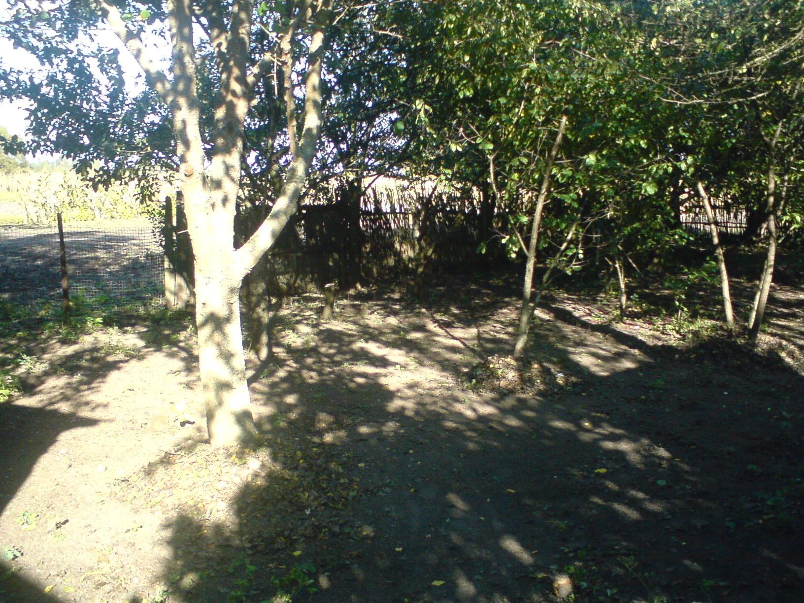

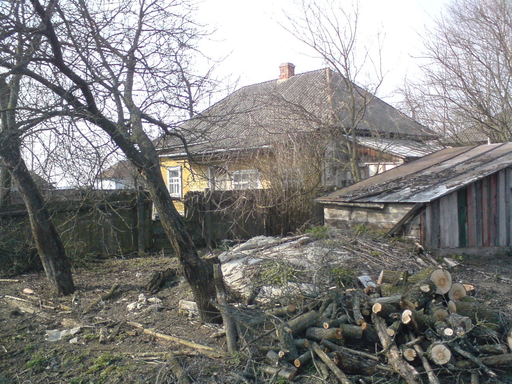

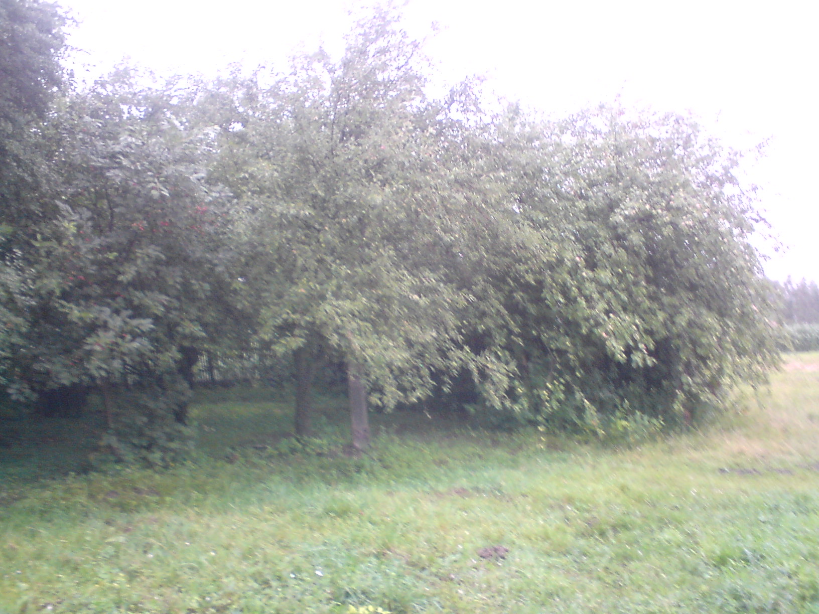

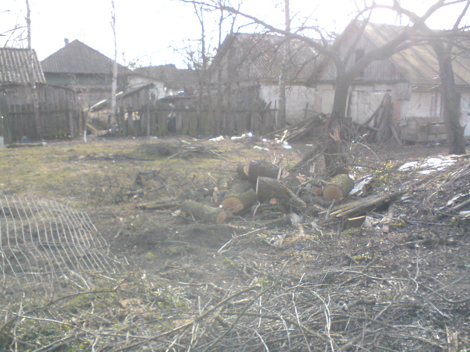

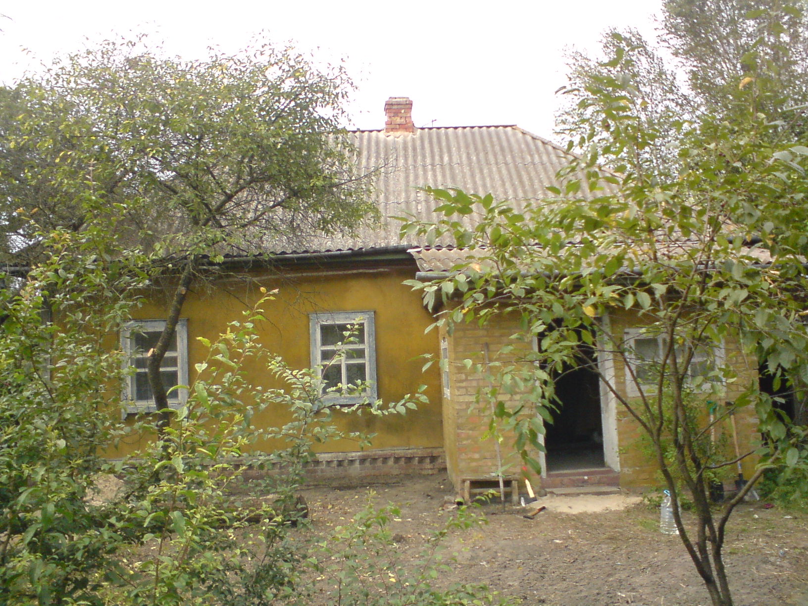

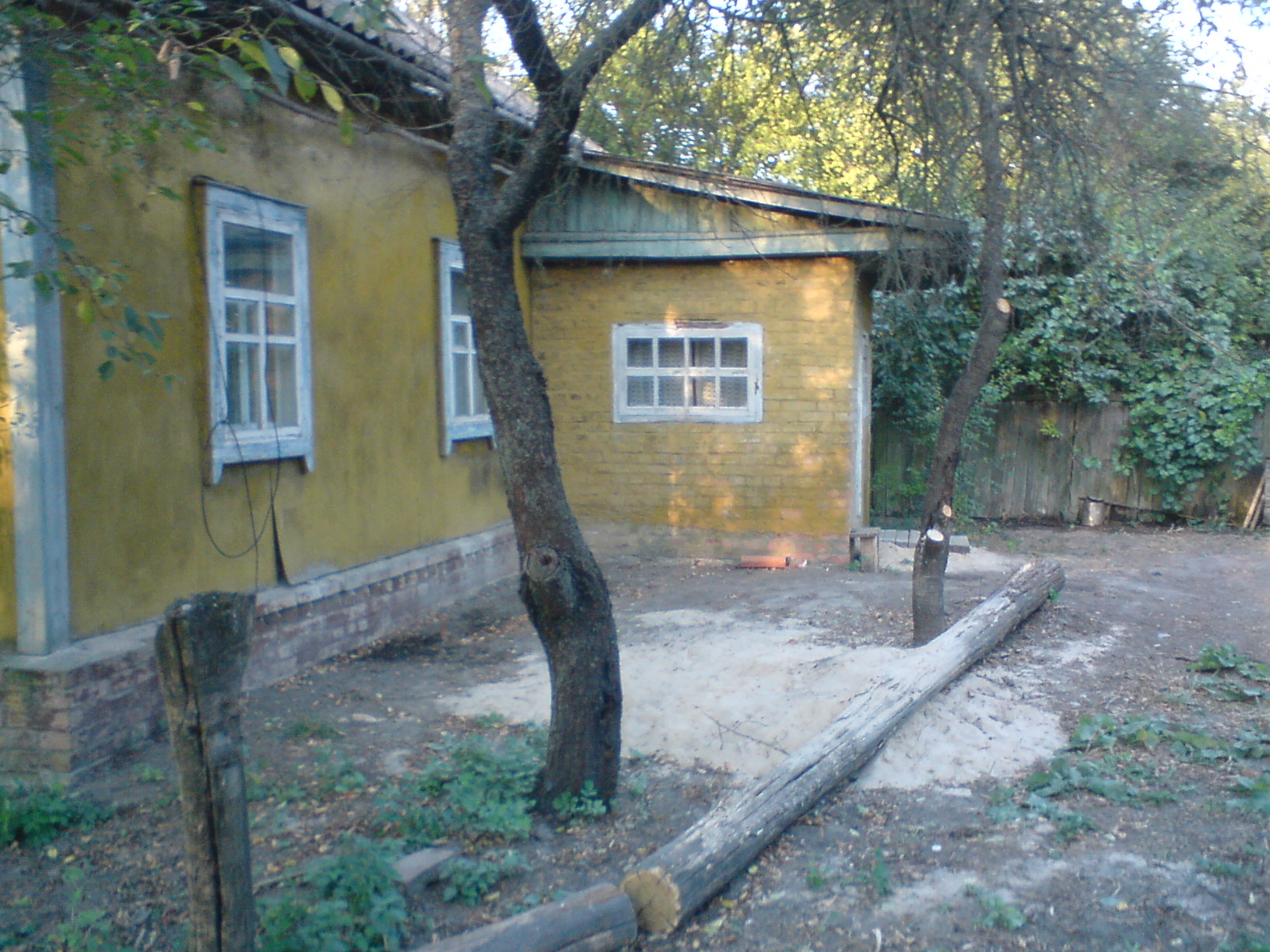

Мечты сбываются Опубліковано: 28 жовтня 2011 Автор Поділитись Опубліковано: 28 жовтня 2011 Первым делом всё покосил, выкорчевал все кусты и деревья, которые росли прямо перед верандой, убрал в саду, немного подрезав самые старые и свисавшие ветки...навели марафет в доме...вывез 2 прицепа мусора и т.д. Посилання на коментар Поділитися на інших сайтах More sharing options...
Мечты сбываются Опубліковано: 28 жовтня 2011 Автор Поділитись Опубліковано: 28 жовтня 2011 Пока переоформлял документы, я занимался в основном территорией, так как, пока не получил доки на руки, не хотел вкладываться в дом...мало ли что! Далее была зима...и спячка дачи до весны! Посилання на коментар Поділитися на інших сайтах More sharing options...

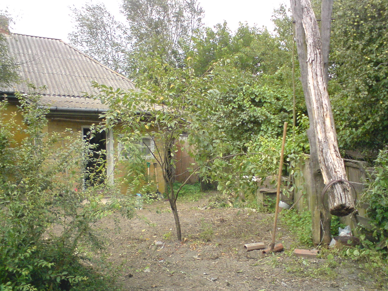

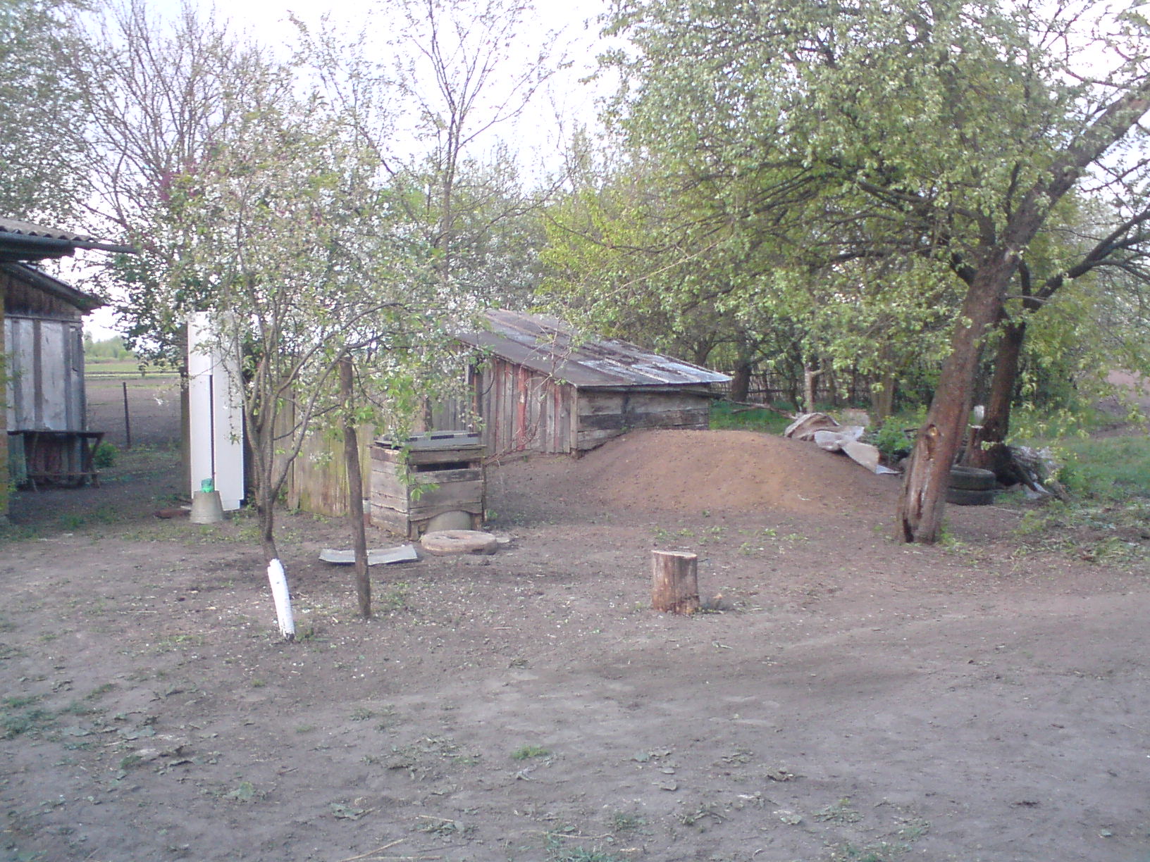

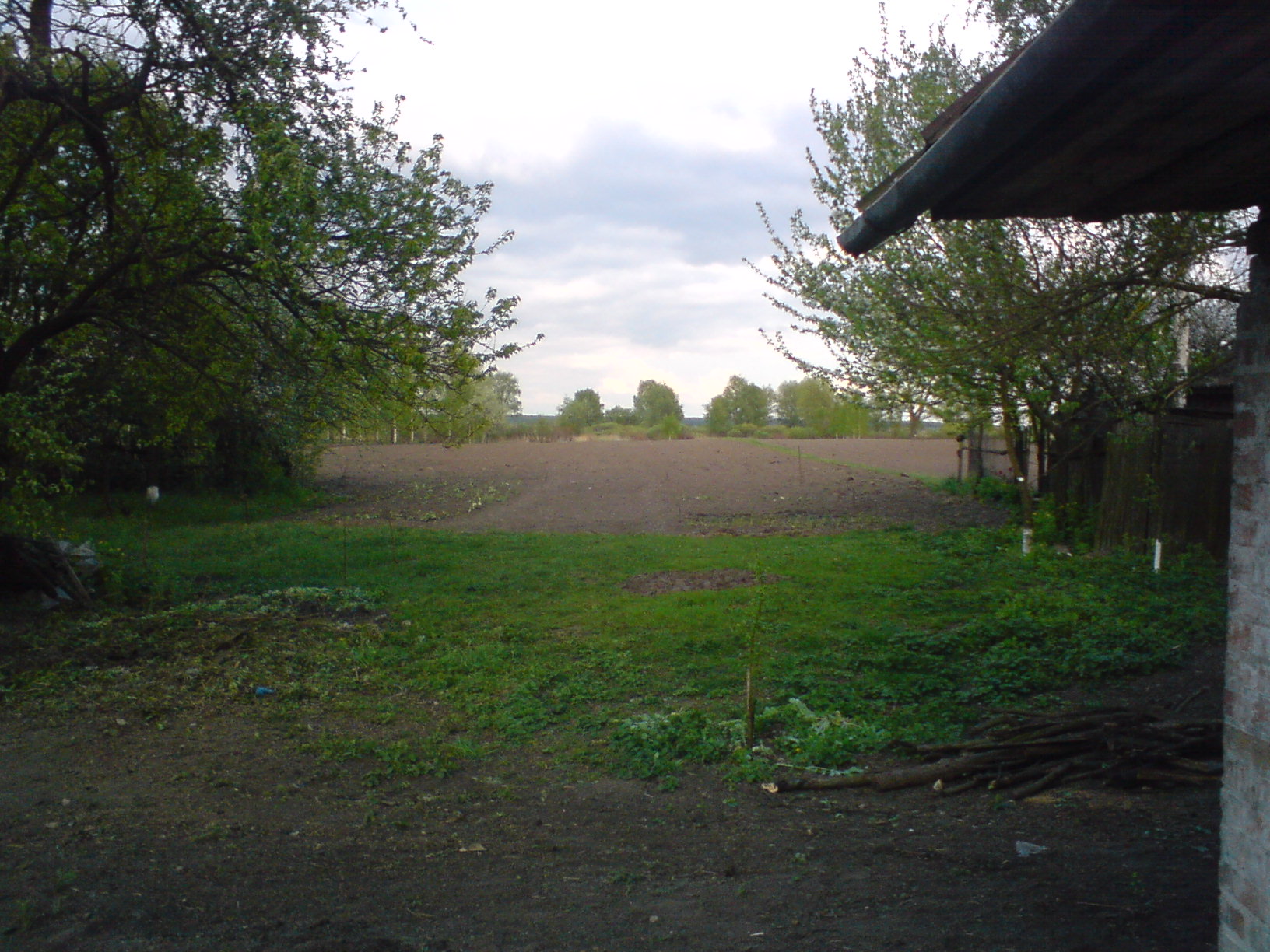

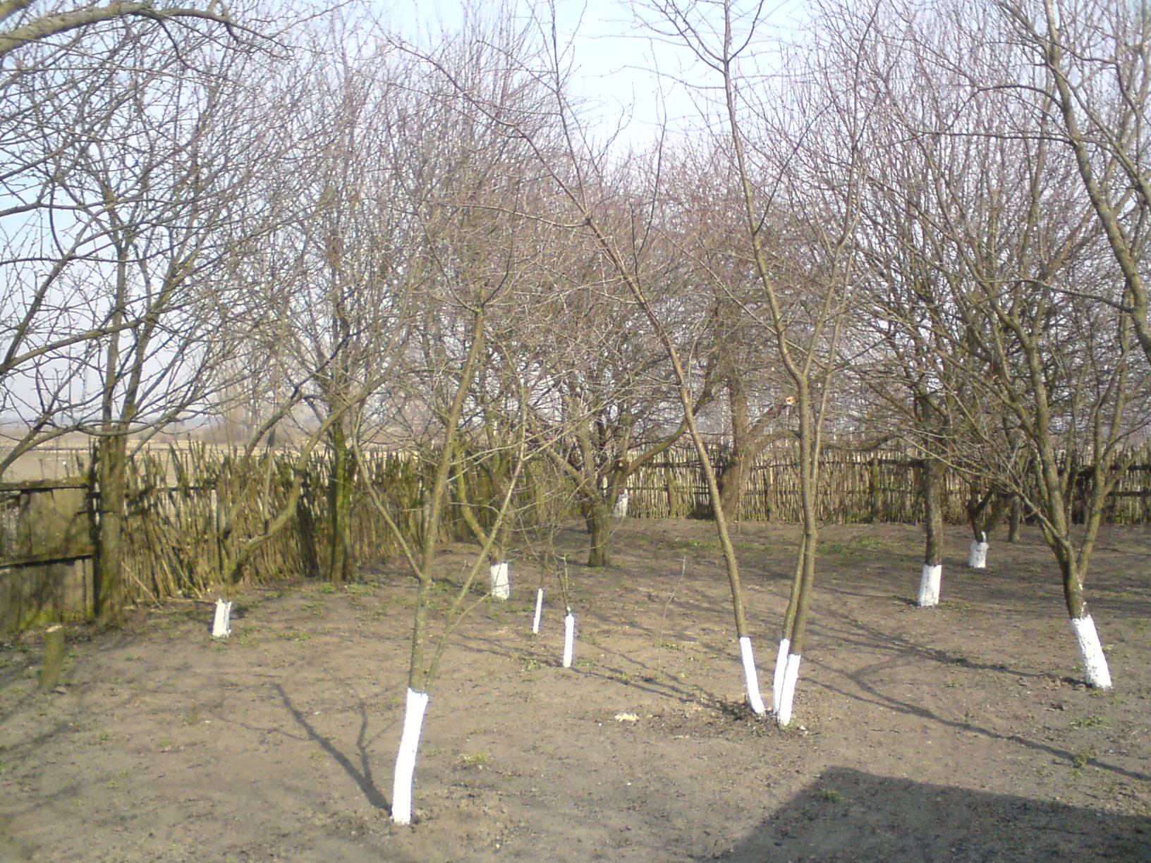

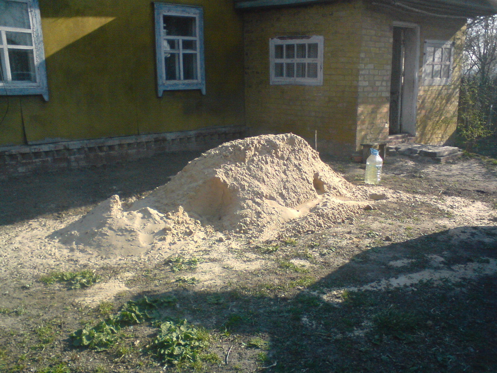

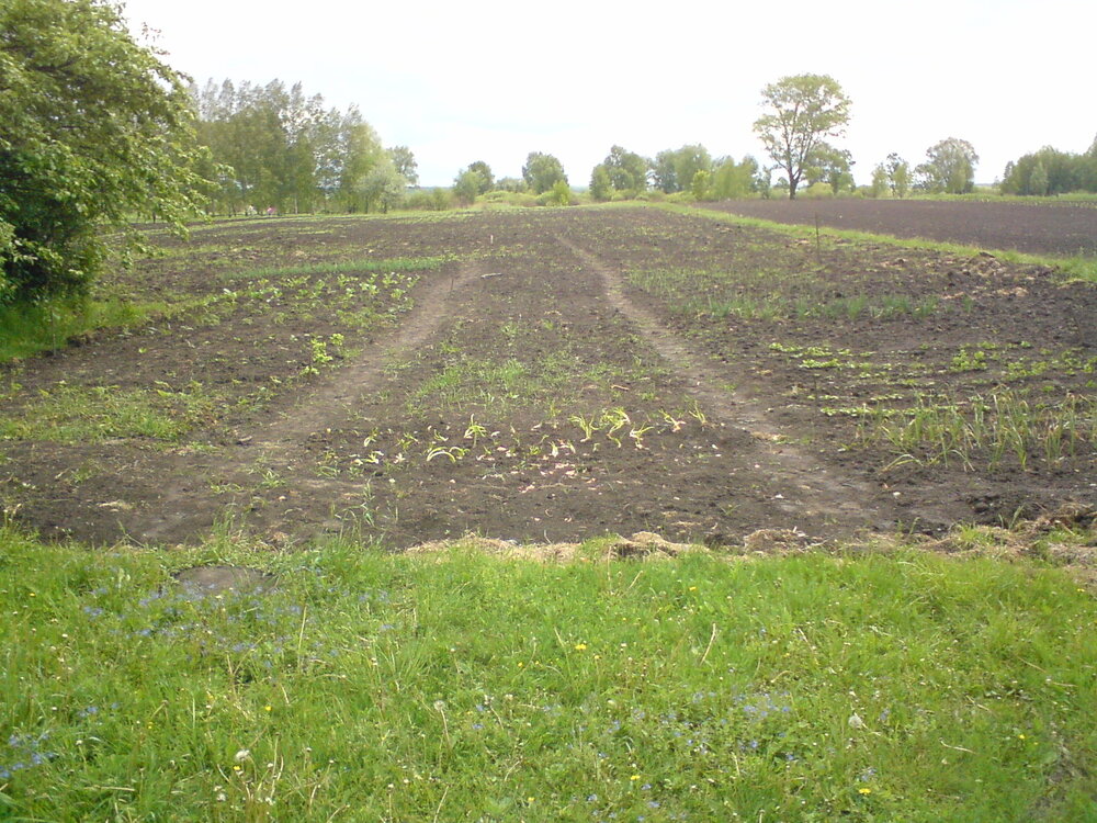

Мечты сбываются Опубліковано: 28 жовтня 2011 Автор Поділитись Опубліковано: 28 жовтня 2011 А весной началось...полная зачистка территории и уборка всего, что накопилось за многие годы...далее побелка всех деревьев в саду с предварительной частичной обрезкой...привёз детям песок...подготовка целины под посадку тракторист, когда увидел, что орать надо...прослезился...но всхлипнув запряг плуг и пошёл..трактор на дыбы ставал, но дело своё сделал...оставив после себя местами огромные брылы, которые потом лопатой-лопатой ... 5 Посилання на коментар Поділитися на інших сайтах More sharing options...

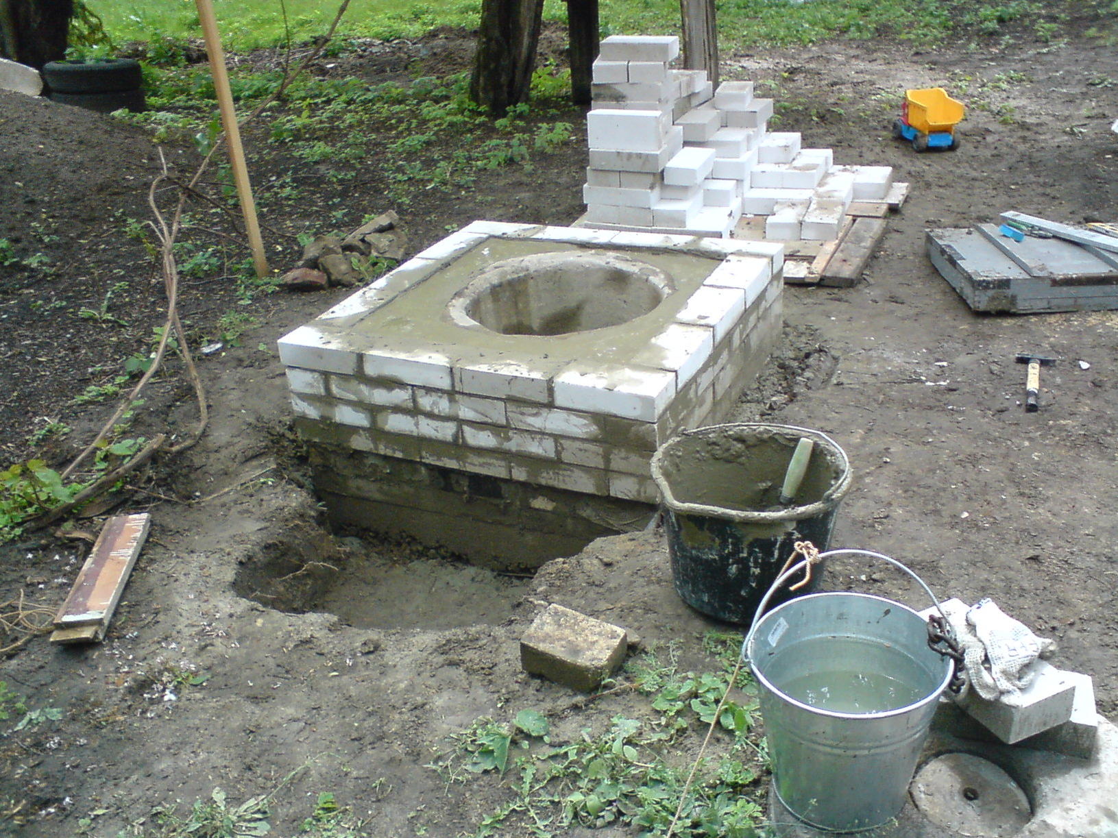

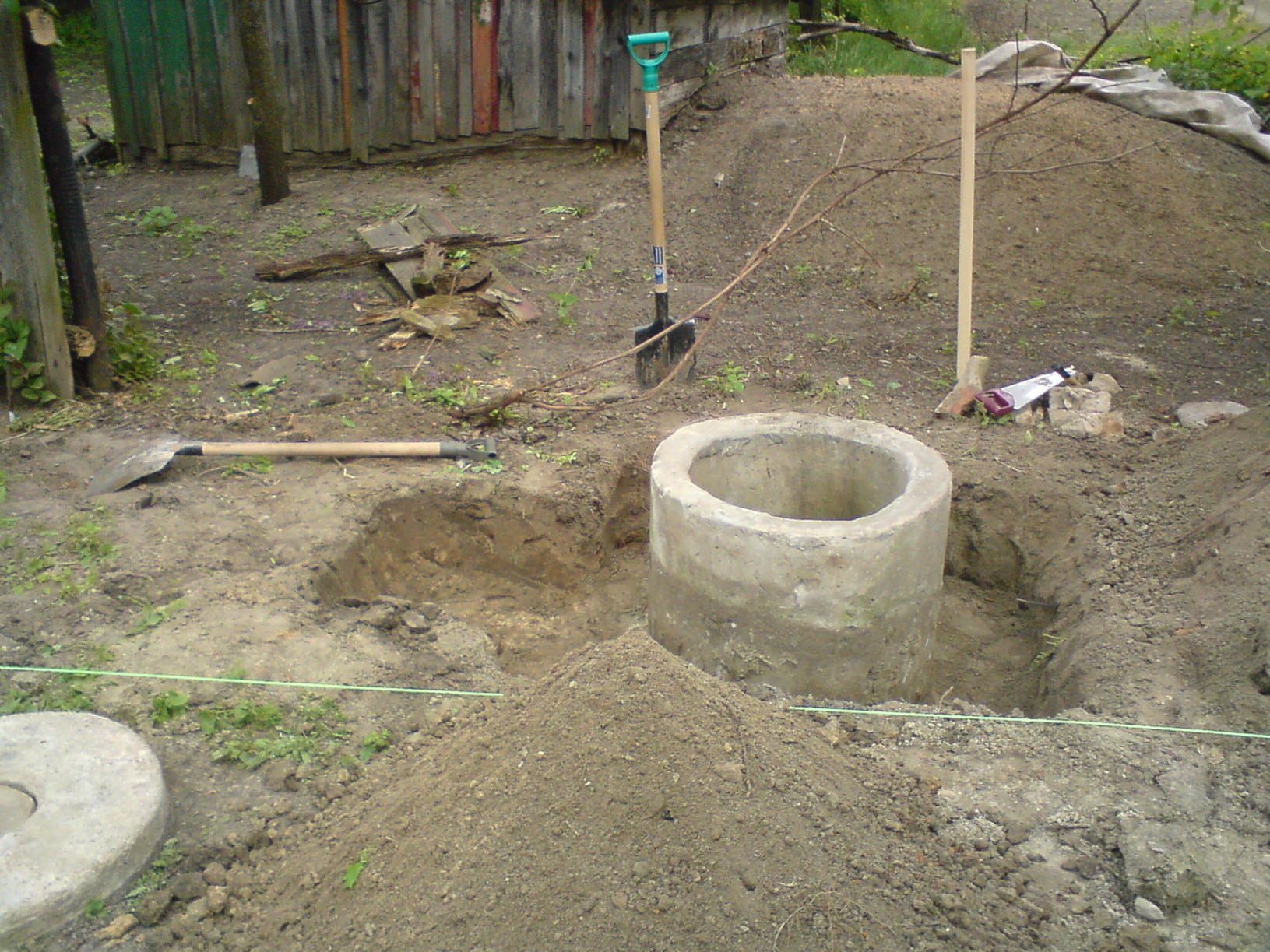

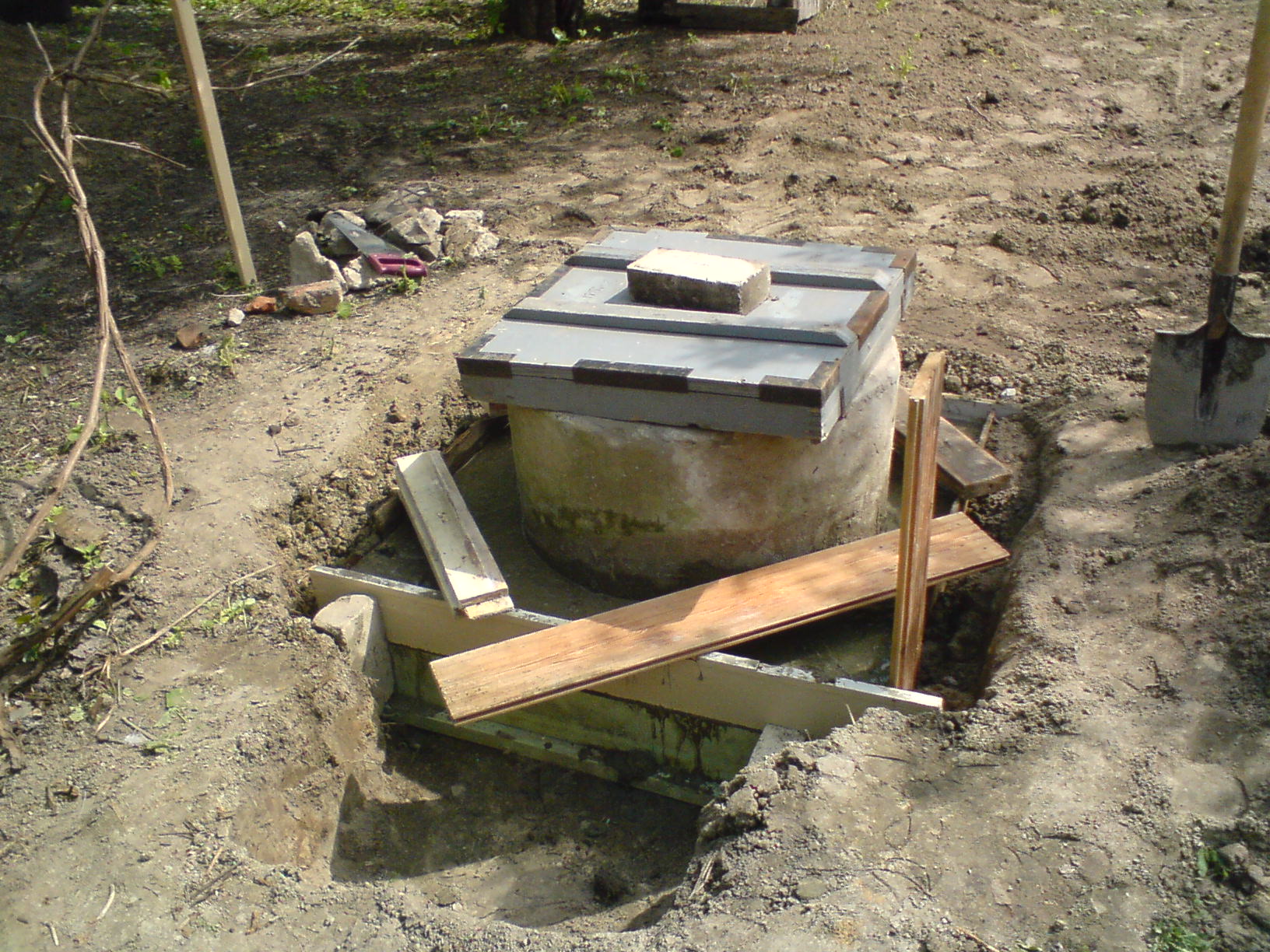

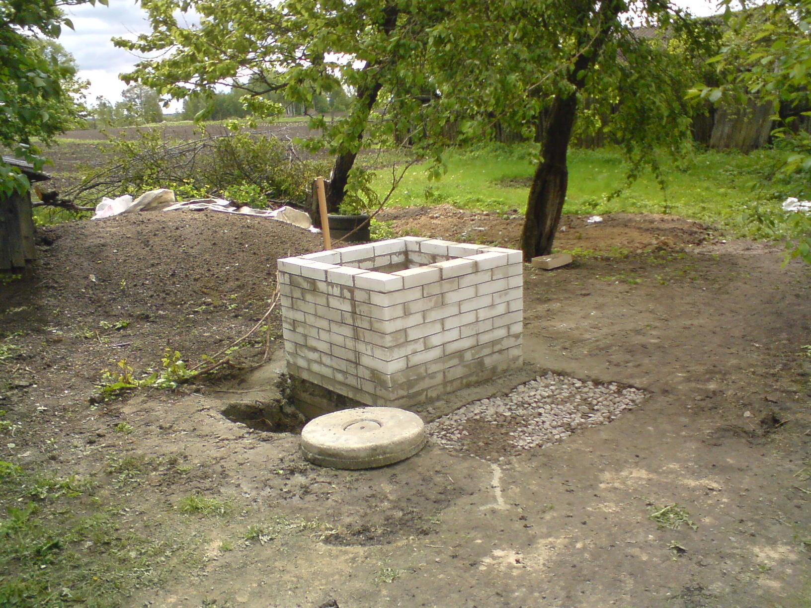

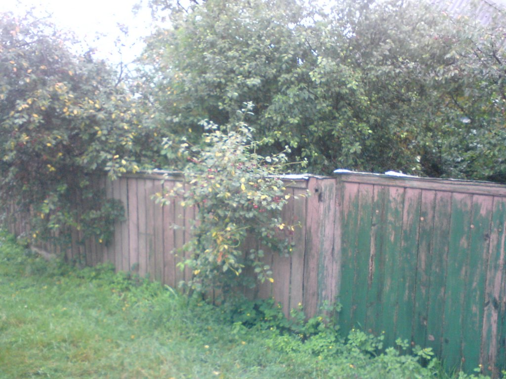

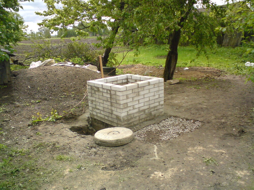

Мечты сбываются Опубліковано: 28 жовтня 2011 Автор Поділитись Опубліковано: 28 жовтня 2011 Убрал старые ненужные заборы и заросли вокруг колодца, подготовил фундамент и выложил его силикатным кирпичём (первый опыт кладки кирпича). Далее трижды выкачал воду и почистил его...но после того, как сдал воду на анализы, и получив результат использовали воду только как техническую! Рядышком положил жернова, а точнее одну их половинку, которую нашёл в сарае Да, кстати, я много чего интересного нашёл на чердаке дома и в сарае...но самые классные вещи это: Жернова - 2 половинки Прялка - 2 штуки в идеальном состоянии Колёса деревянные старинные от повозки 4 шт в идеальном состоянии (хочу из них в будущем сделать лавочки, а точнее боковины-ножки) 5 Посилання на коментар Поділитися на інших сайтах More sharing options...

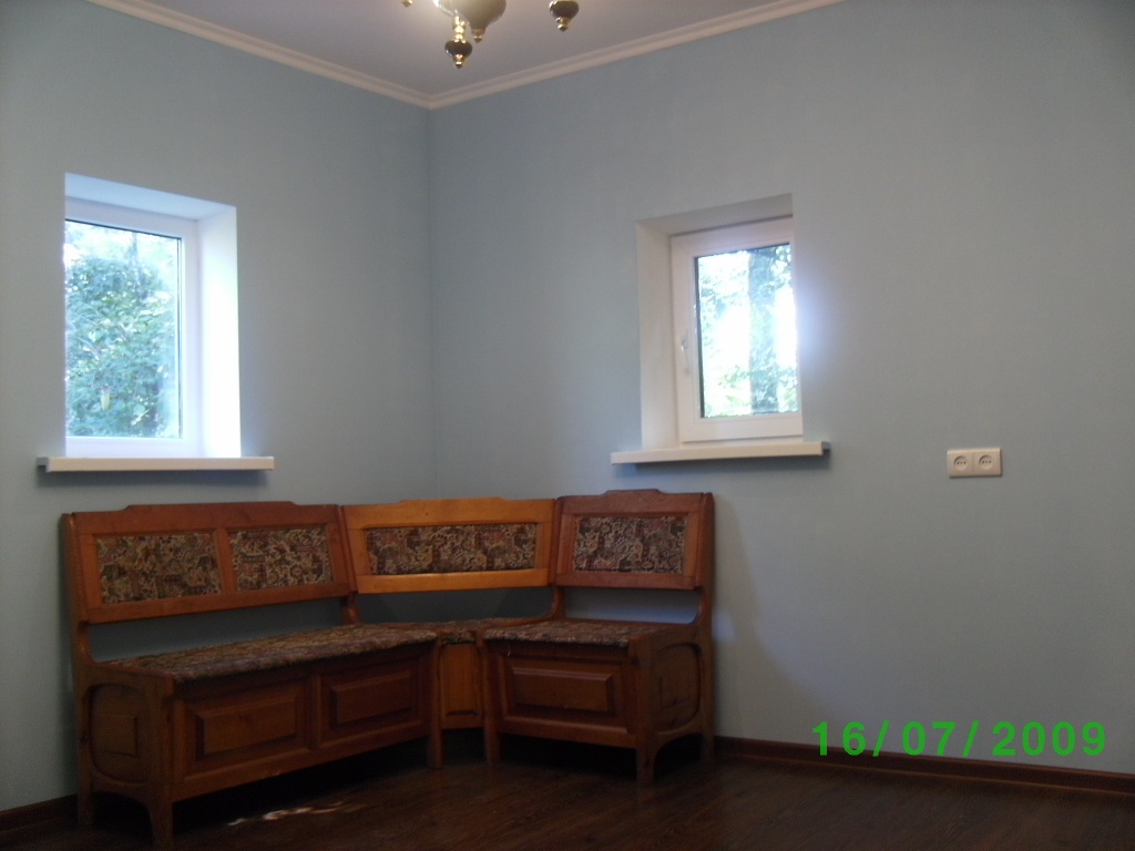

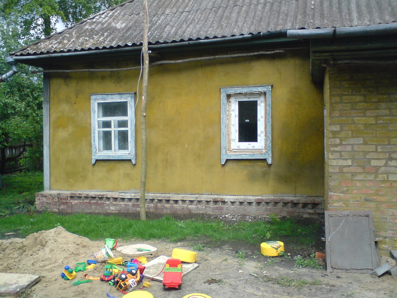

Мечты сбываются Опубліковано: 28 жовтня 2011 Автор Поділитись Опубліковано: 28 жовтня 2011 Потихоньку приступил к установке новых окон - старые были в оч.плачевном состоянии и на весь дом не было ни одной форточки!!! так как деревянные себе позволить не мог, взял в эпицентре мп более-менее подходящие под размеры и сам установил )) также первый опыт... 1 Посилання на коментар Поділитися на інших сайтах More sharing options...

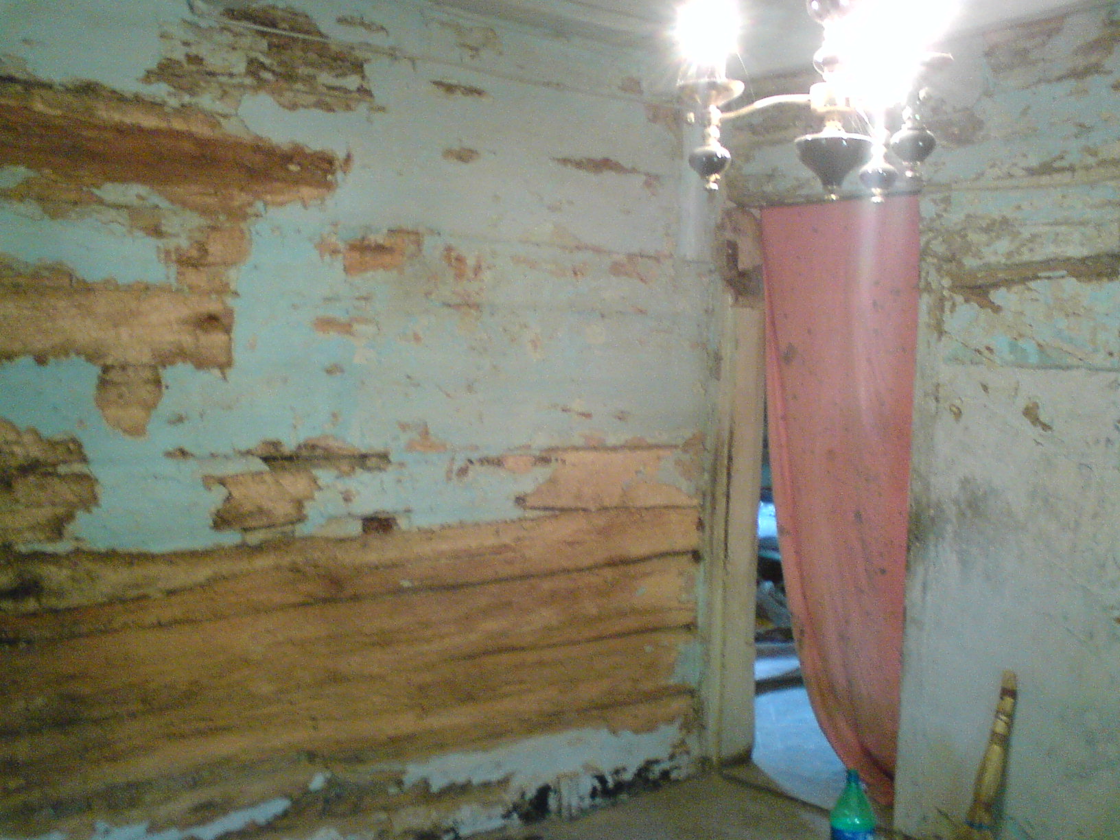

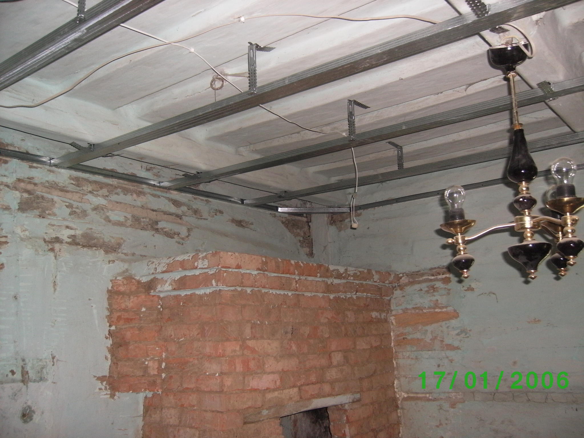

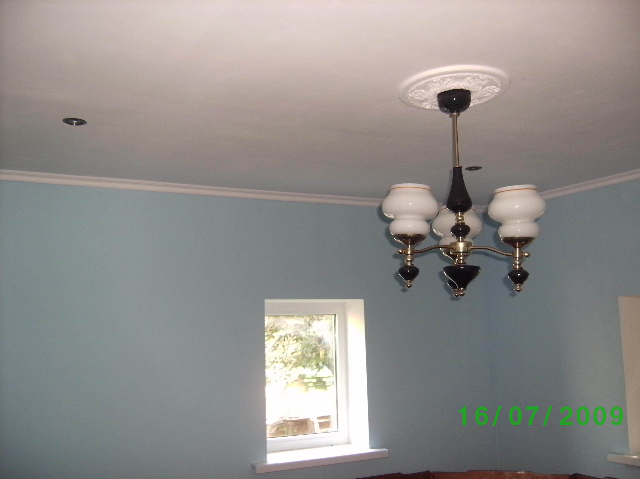

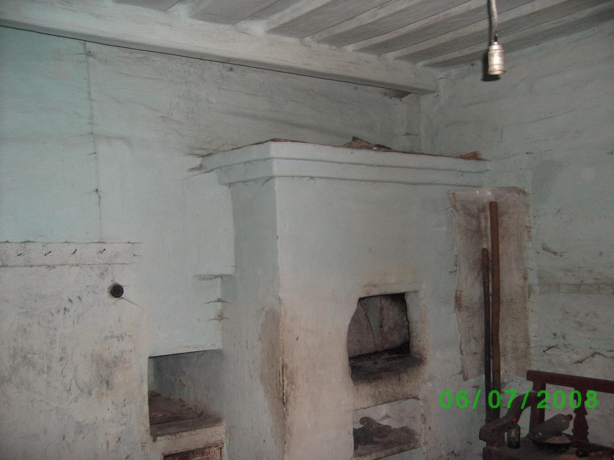

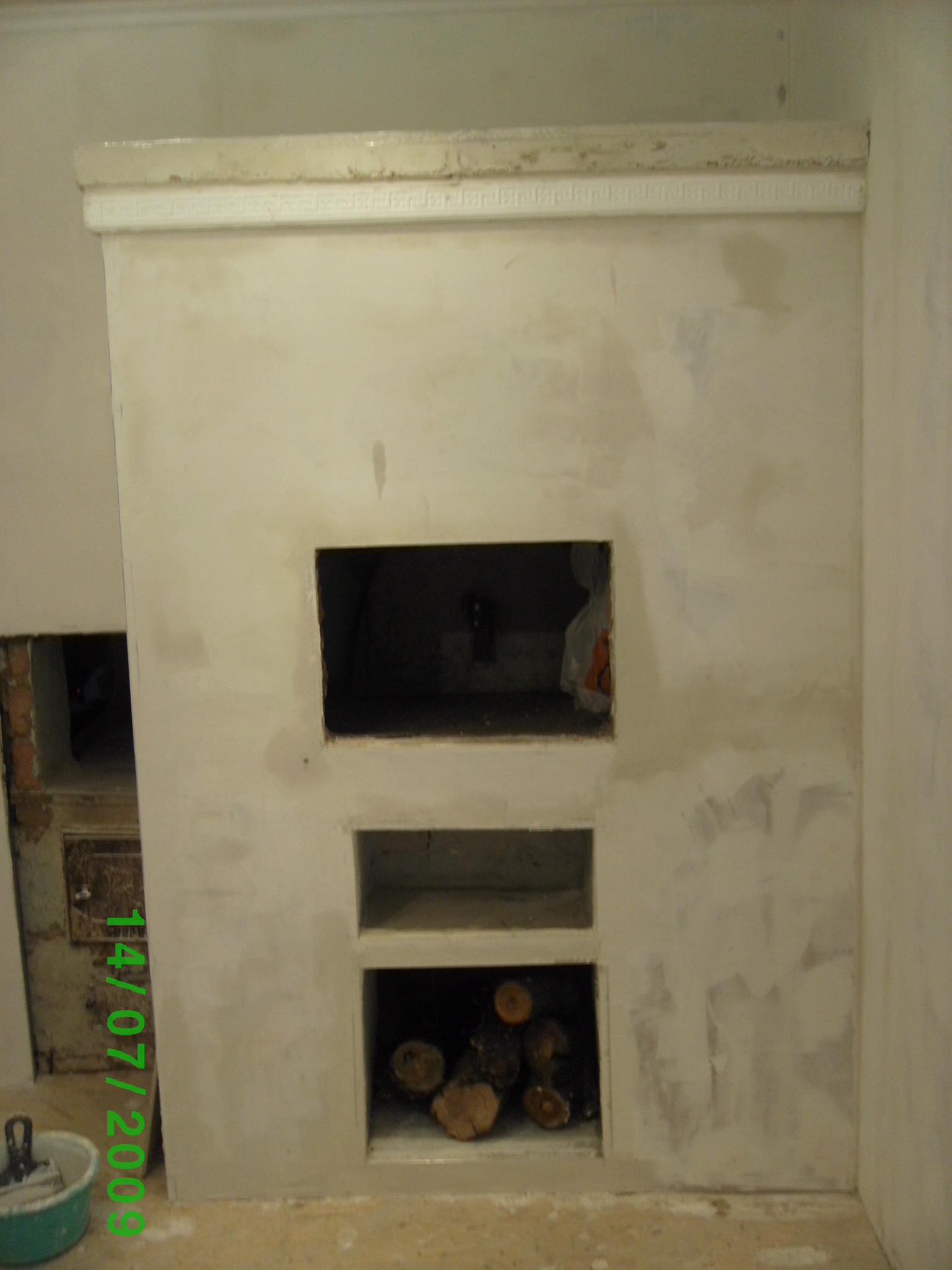

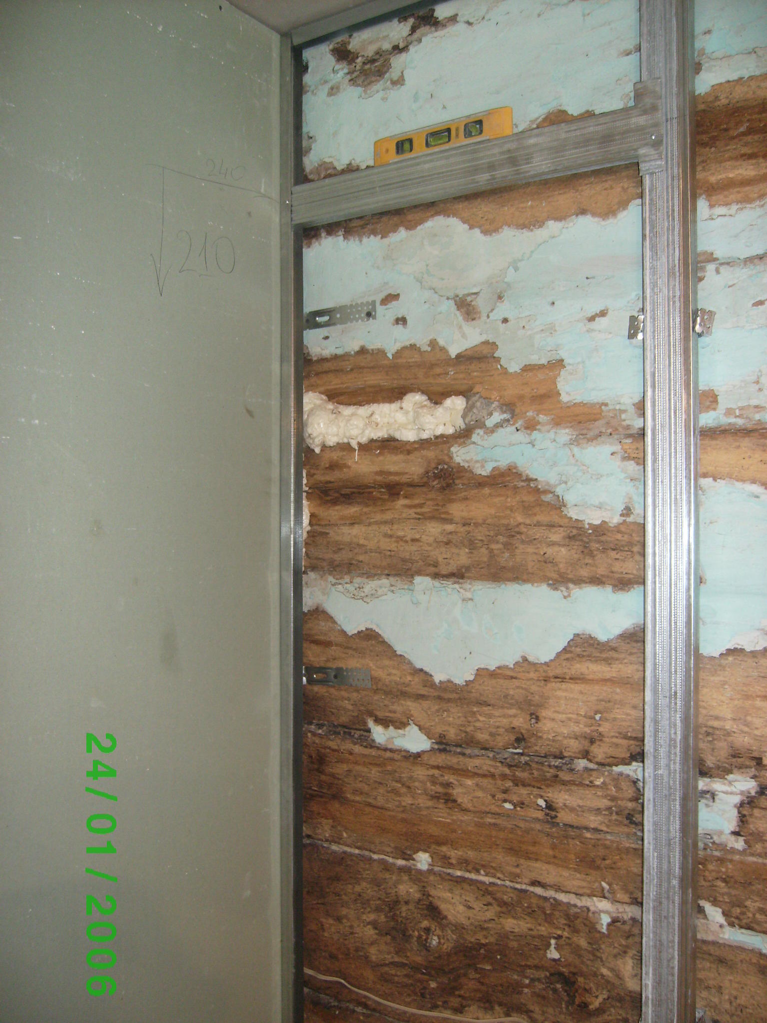

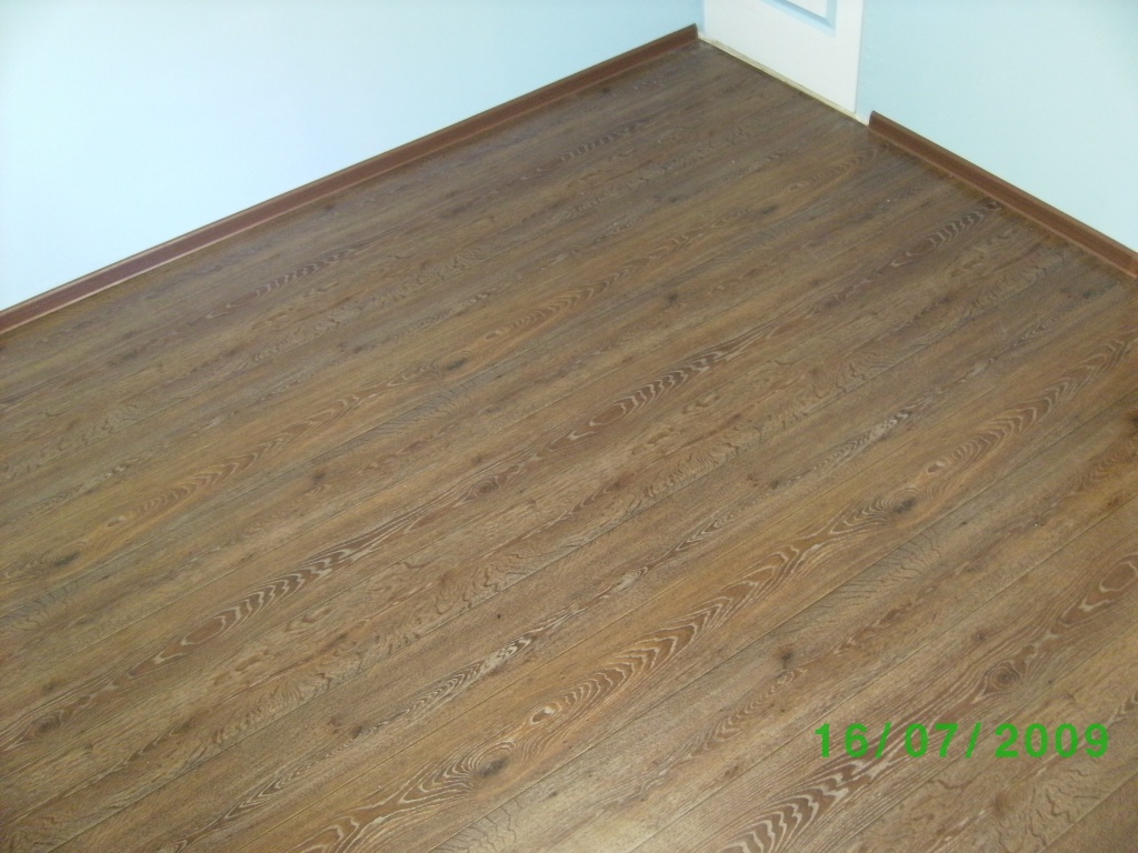

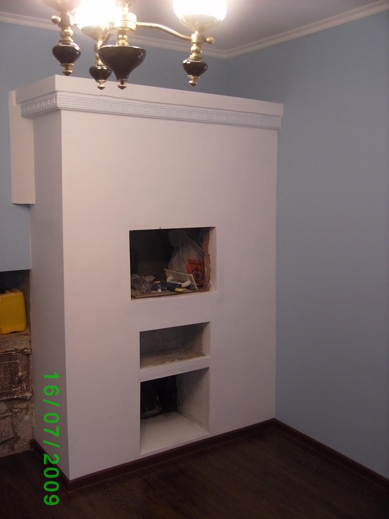

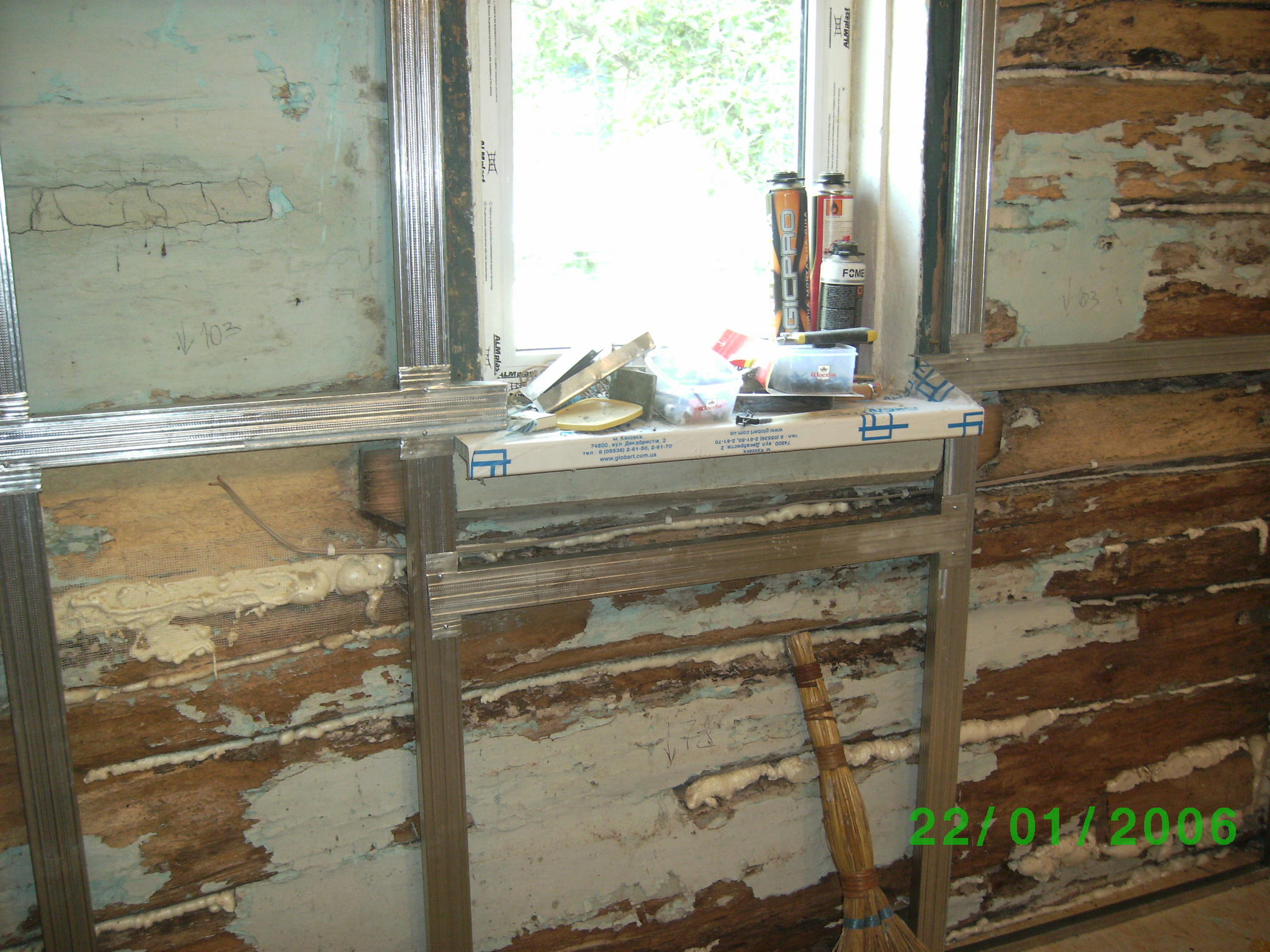

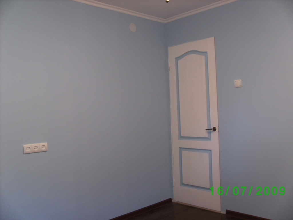

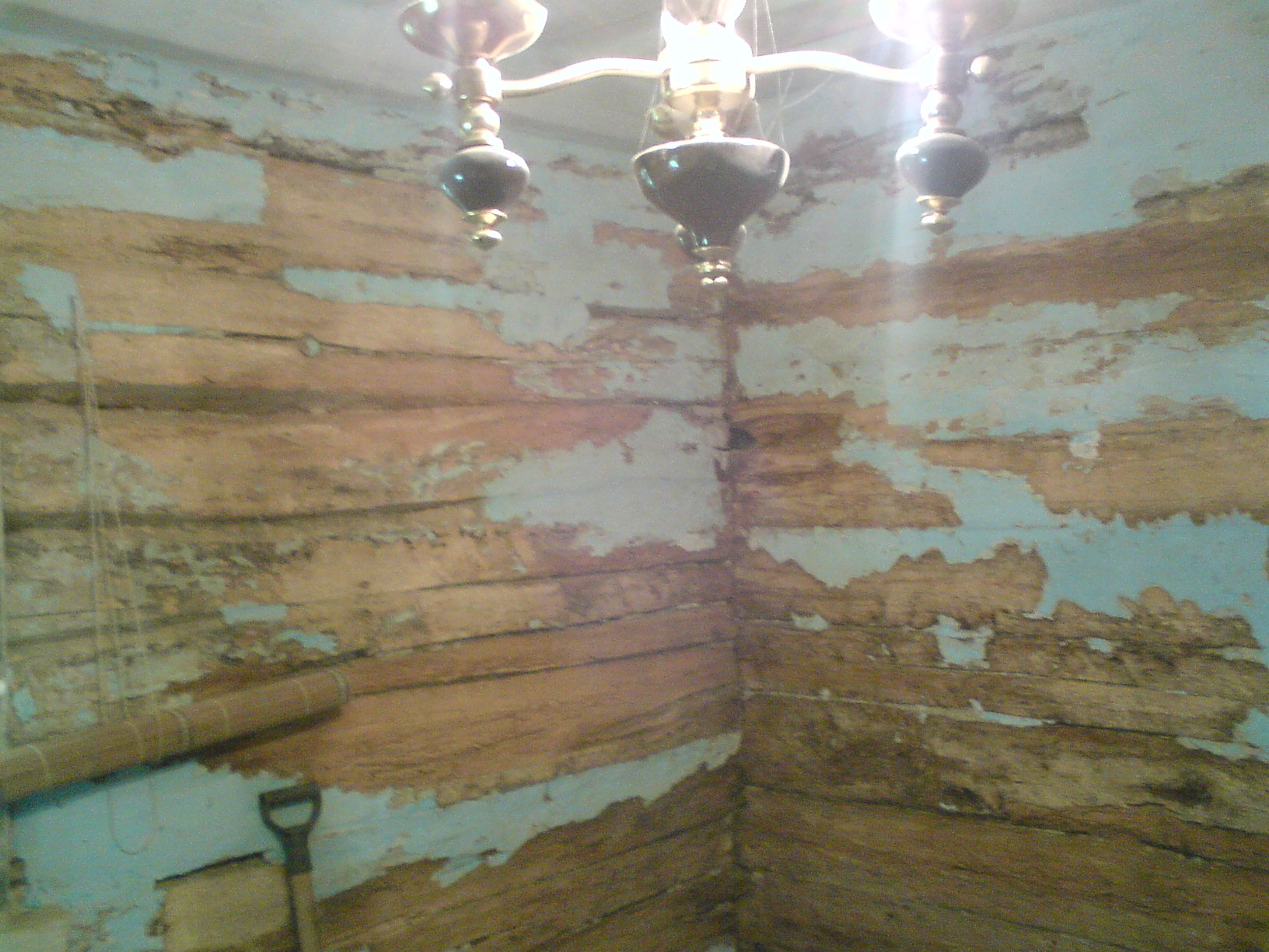

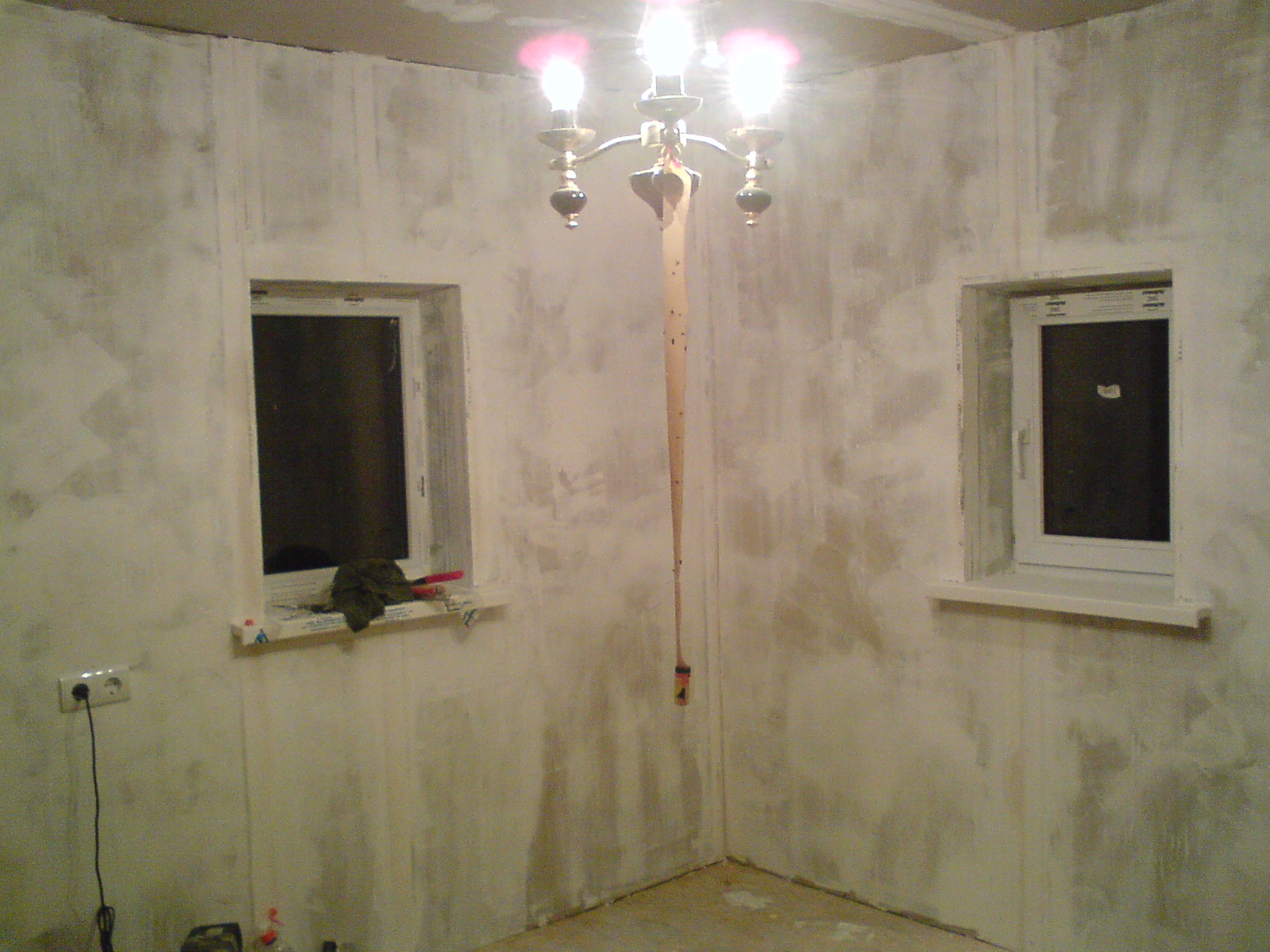

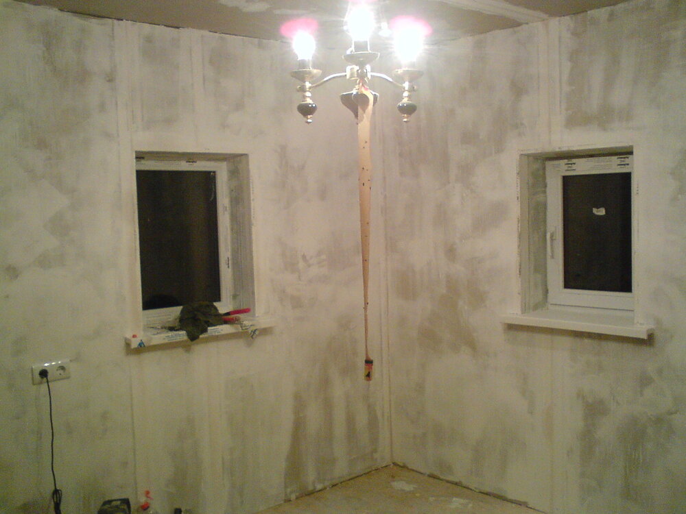

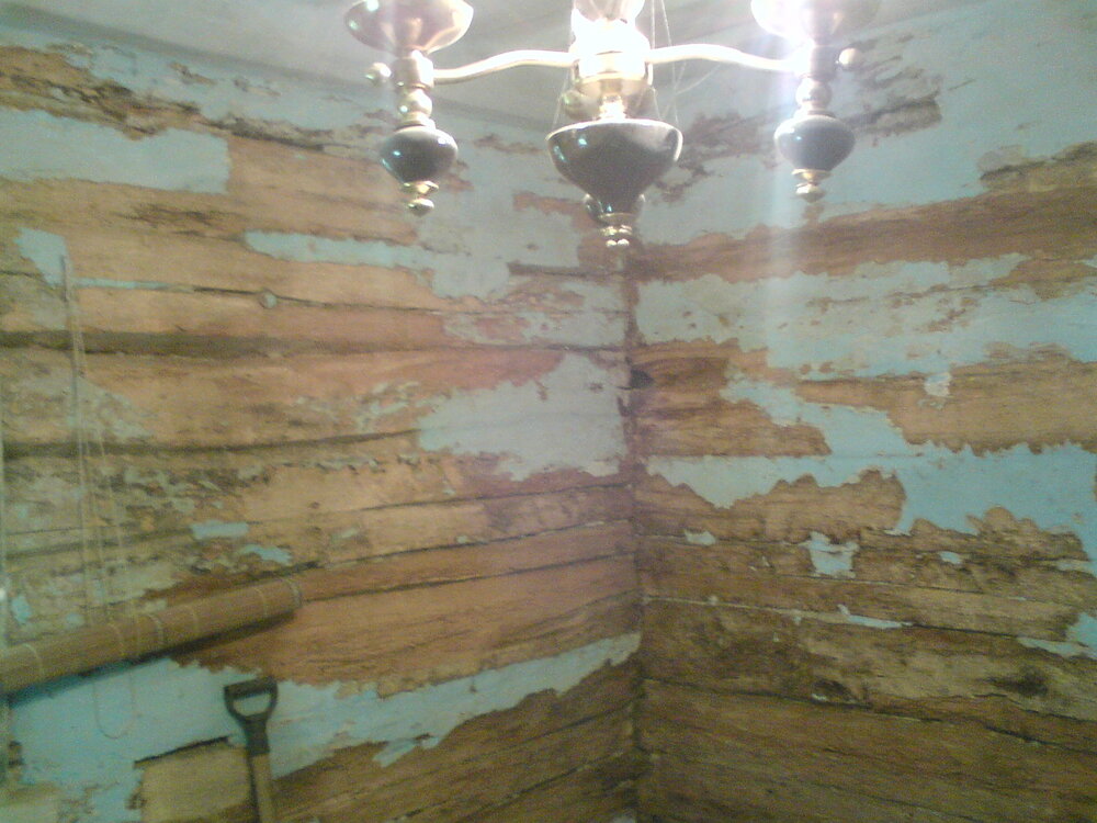

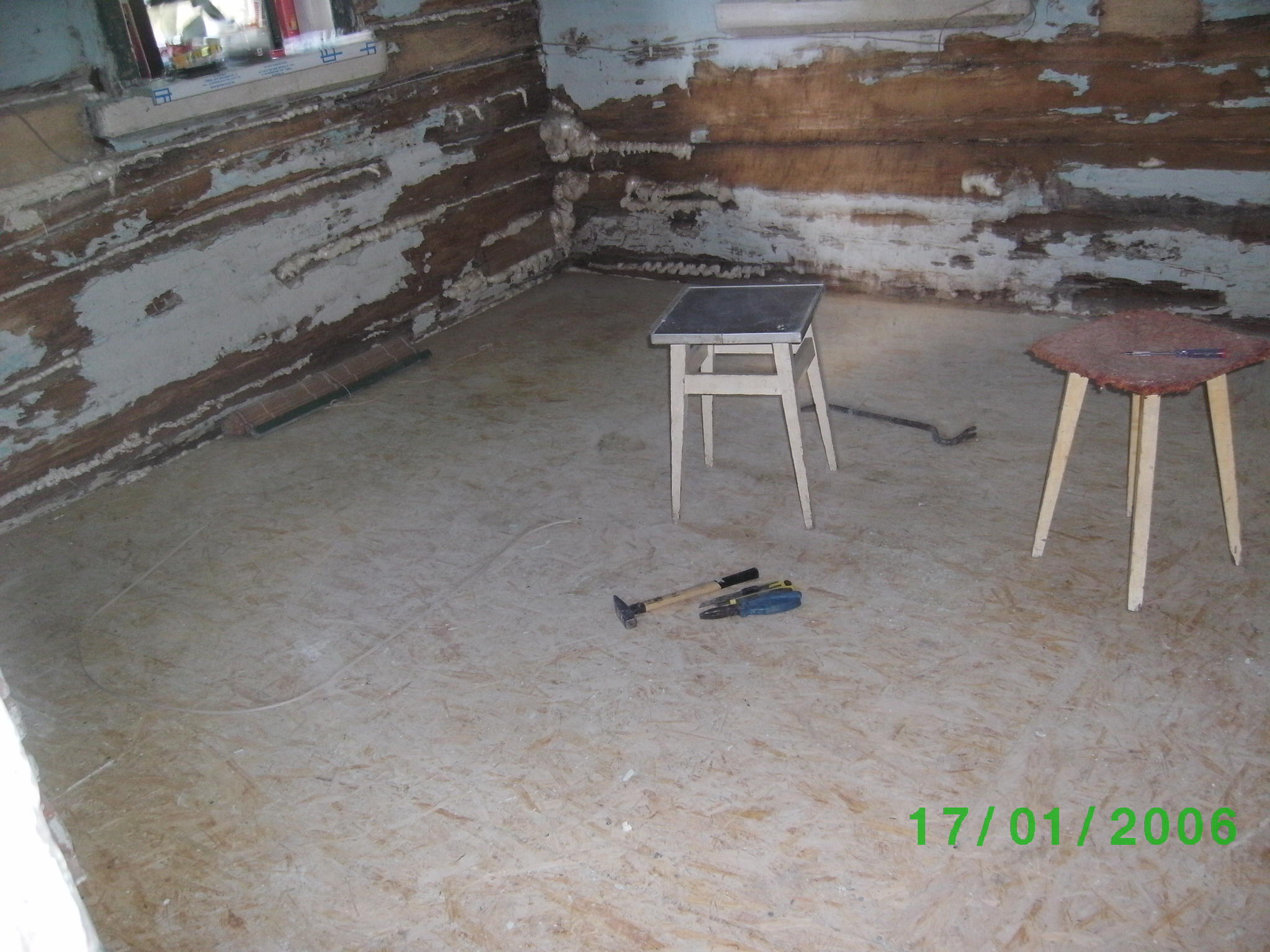

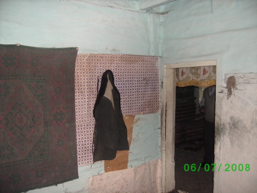

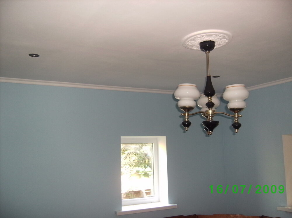

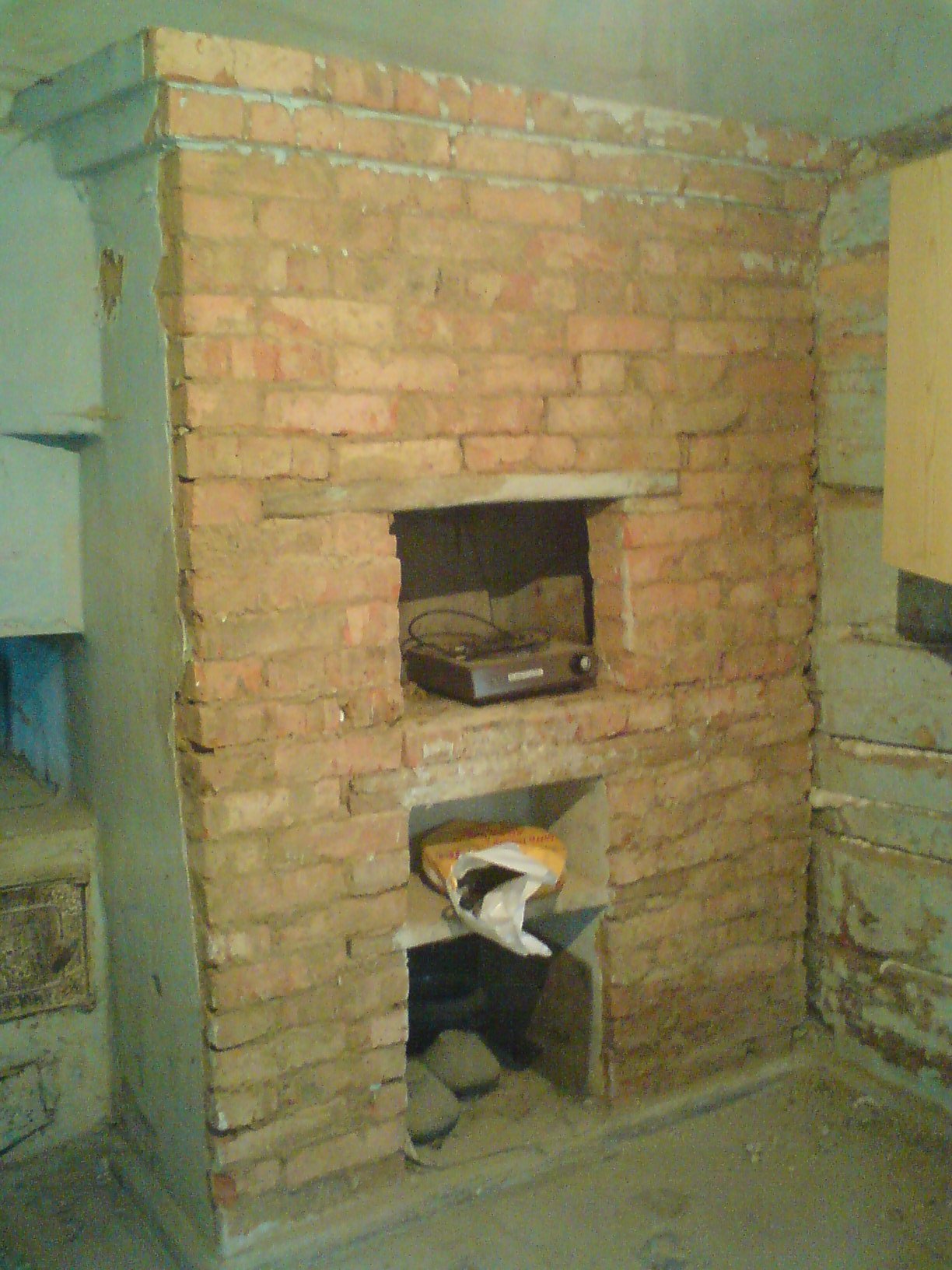

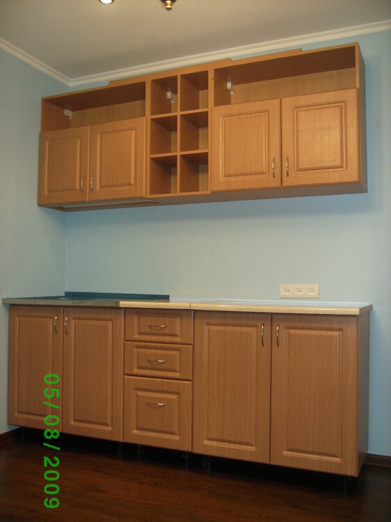

Мечты сбываются Опубліковано: 28 жовтня 2011 Автор Поділитись Опубліковано: 28 жовтня 2011 Очень хотел немного цывилизации в доме..и поэтому решил делать ремонт на кухне... Оббил старую глину, местами заменив куски прогнившей древисины. Оббил печь от отлущивающейся глины и побелки. Выставил маяки на полу (пол оказался довольно крепким), наверх положил листы ОСБ. Самым простым способом для себя я обозначил обшивку гипсокартоном. Паралельно с идущим ремонтом словил электрика, живущего в соседнем селе, договорился с ним о замене счётчика (старый при включении чайника выбивал...хоть какие пробки туда не ставил. Один раз даже плавится начал было решено не затягивать...Счётчик установлен на 50А...поставил автоматы на 40А Бросил новый провод с сечением 4мм до коробки разводки по дому. Завёл новый провод на кухню, а весь старый обрезал...было решено всю старую проводку полностью, но постепенно заменять! Далее было расширение проёма двери (высота старого проёма была 170 см!!!) установка новой двери, длительное выставление и закрепление всех профилей, проведение и закрепление проводки, обшивка гипсокартоном, шпаклёвка, шлифовка, покраска, установка светильников, укладка линолиума и уборка...А вот и ЧТО было и ЧТО стало! Все работы проводились полностью самостоятельно не без помощи моей любимой жены 23 Посилання на коментар Поділитися на інших сайтах More sharing options...

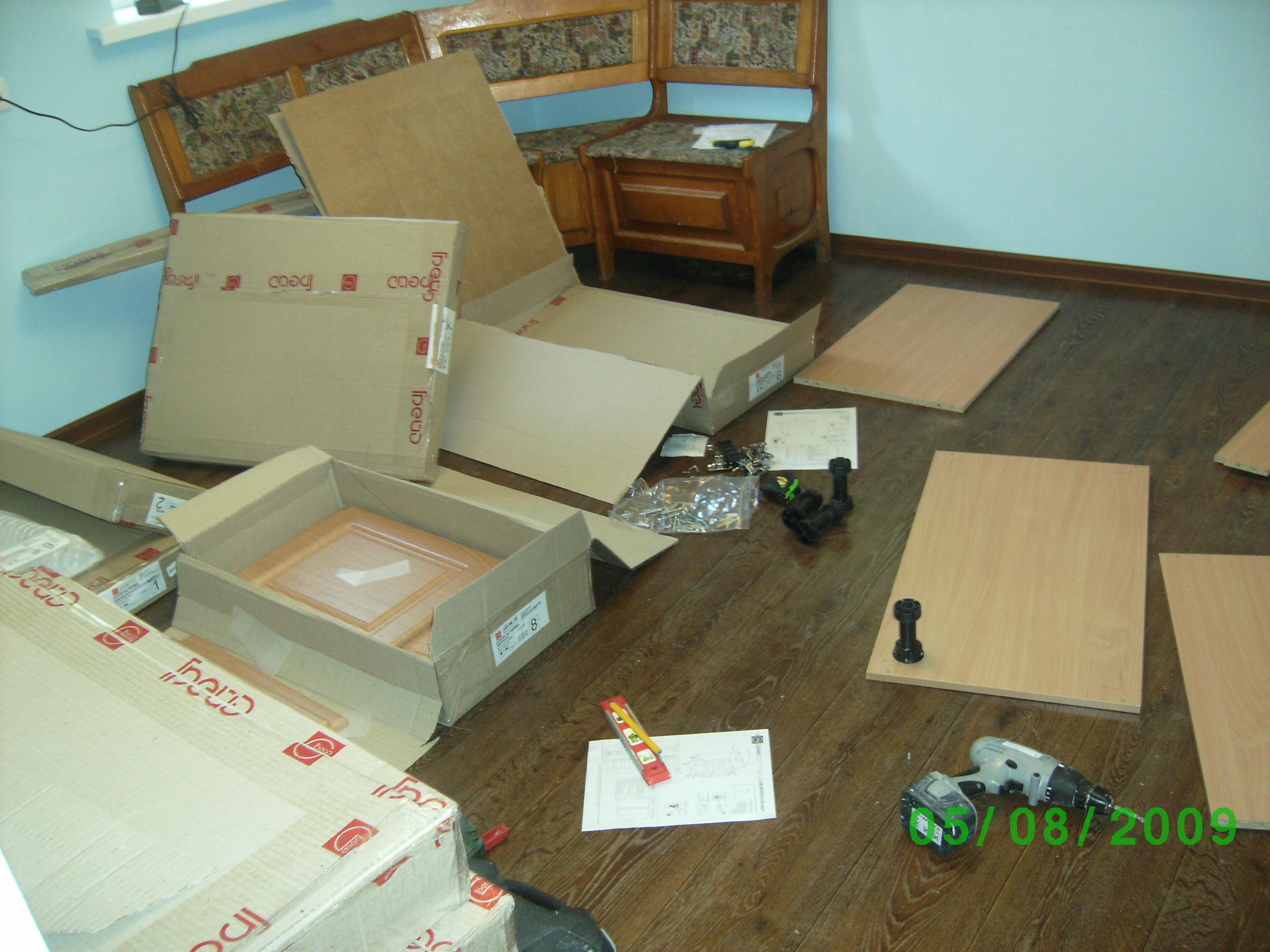

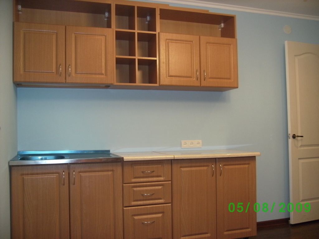

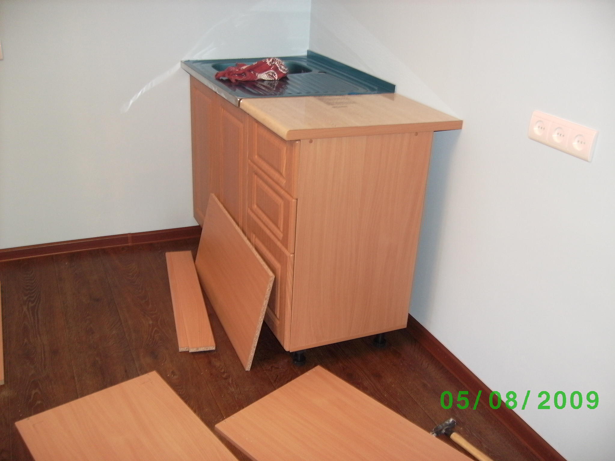

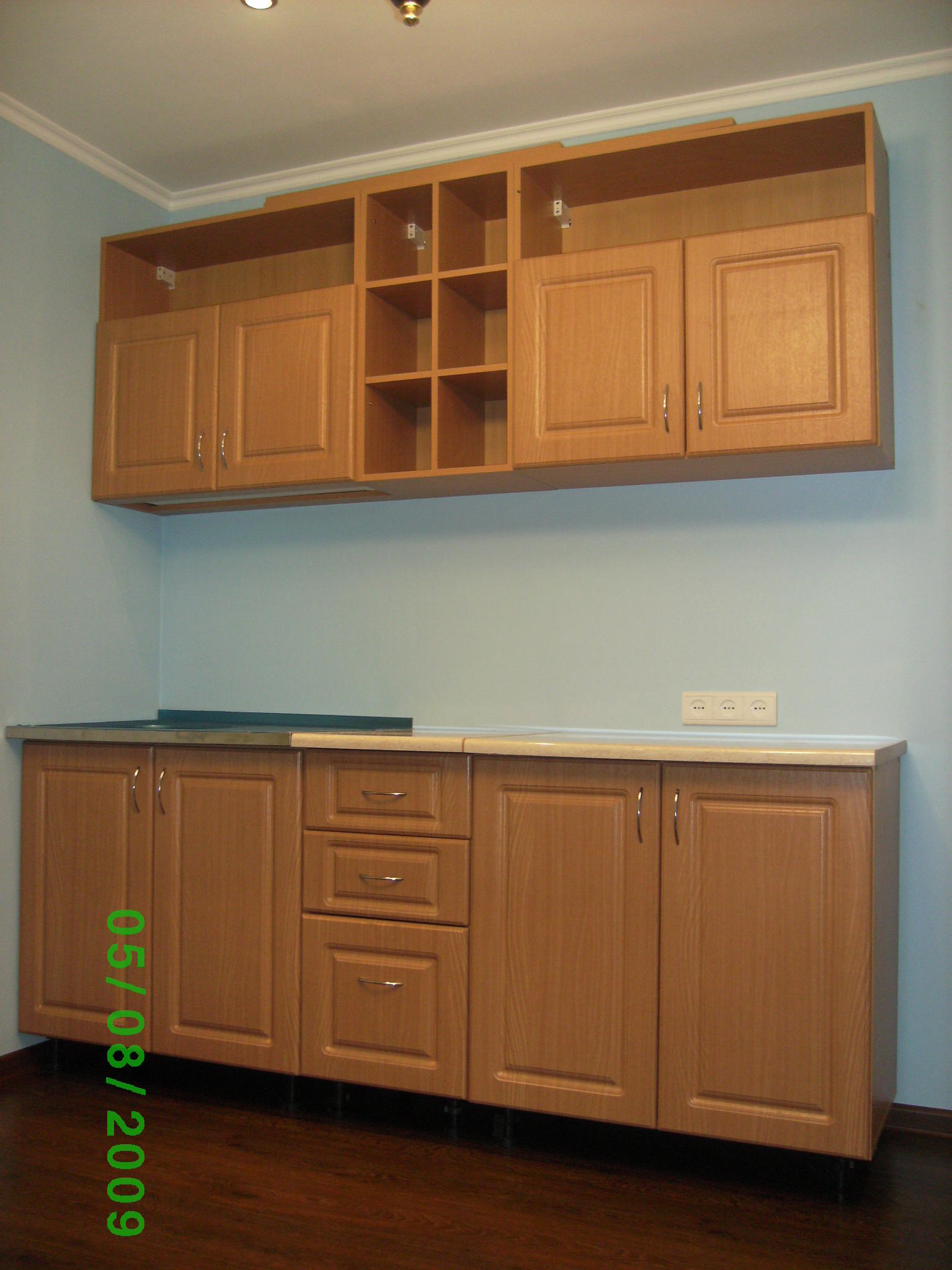

Мечты сбываются Опубліковано: 28 жовтня 2011 Автор Поділитись Опубліковано: 28 жовтня 2011 Ребята...пишите, интересно ли читать мои опусы? Далее: купил в Эпике кухню-конструктор по акции. 1 вечер и она заняла своё законное и заранее подготовленное место Продолжение следует... 6 Посилання на коментар Поділитися на інших сайтах More sharing options...
Канталь Опубліковано: 28 жовтня 2011 Поділитись Опубліковано: 28 жовтня 2011 Рабочую стенку надо бы закрыть. В том же эпицентре продаются спец. плиты для рабочих стенок на кухне. 1 Посилання на коментар Поділитися на інших сайтах More sharing options...
Мечты сбываются Опубліковано: 29 жовтня 2011 Автор Поділитись Опубліковано: 29 жовтня 2011 Рабочую стенку надо бы закрыть. В том же эпицентре продаются спец. плиты для рабочих стенок на кухне. Закрыл зеркальной плёнкой...планирую когда-нибудь сделать что-то получшее )) Посилання на коментар Поділитися на інших сайтах More sharing options...

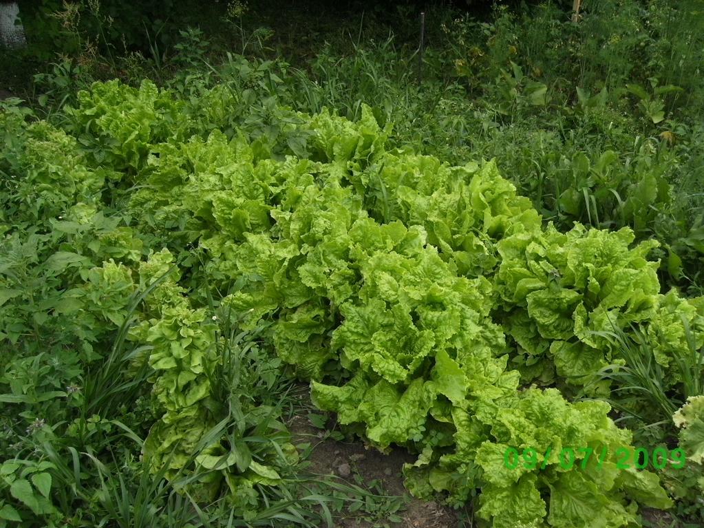

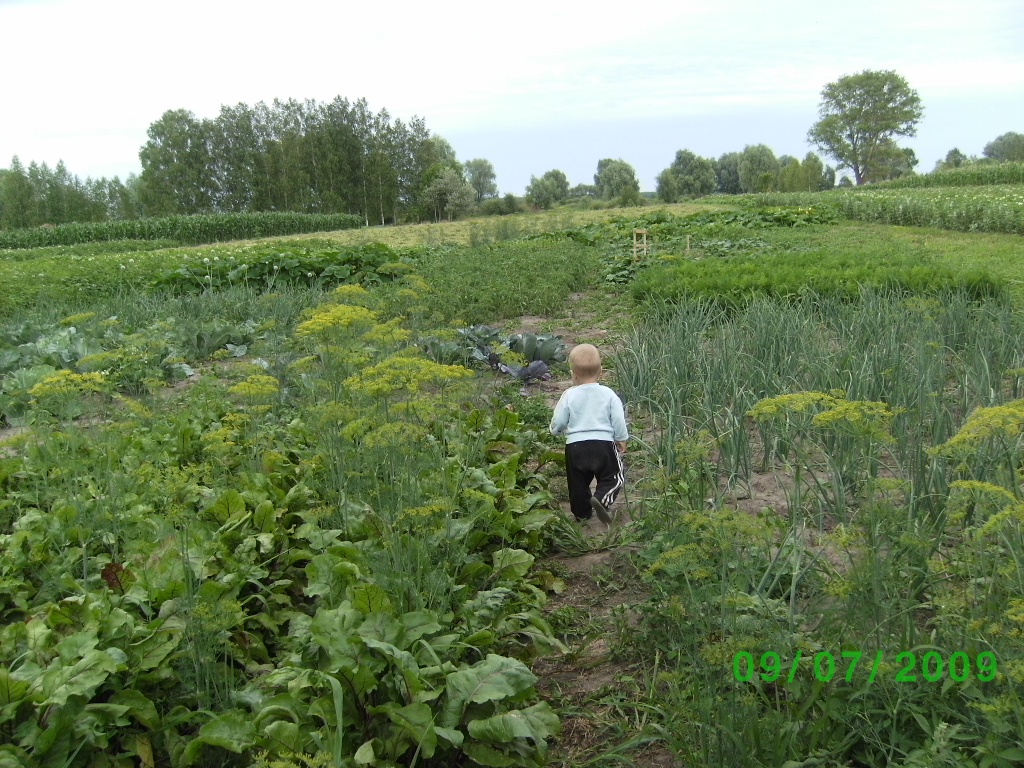

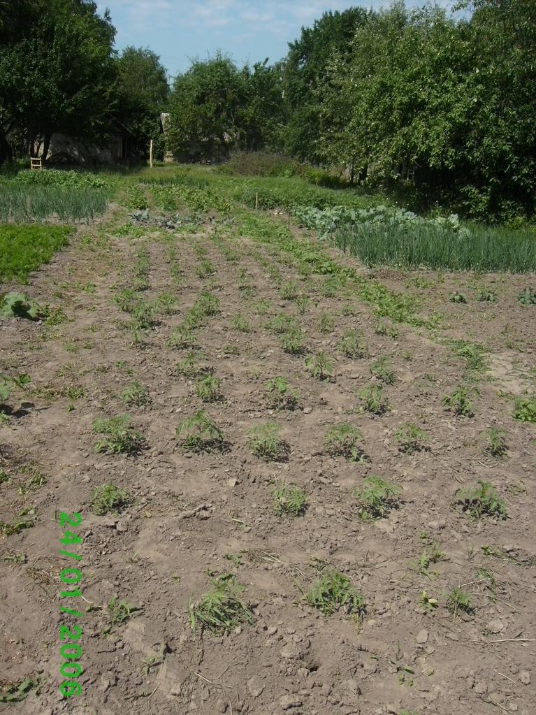

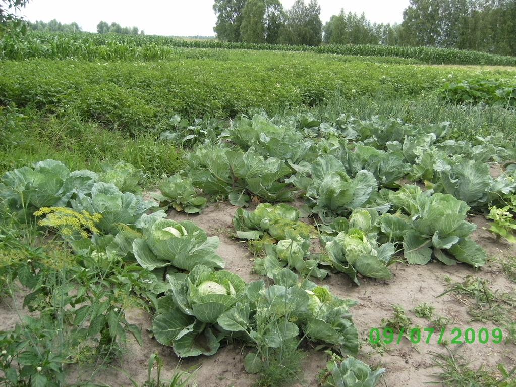

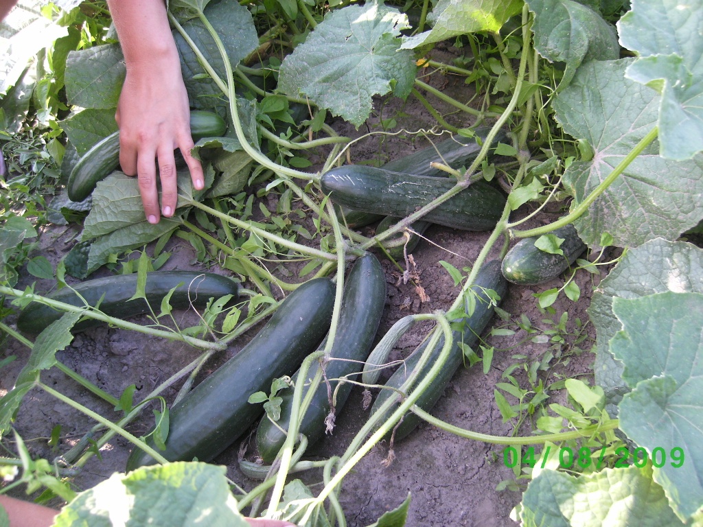

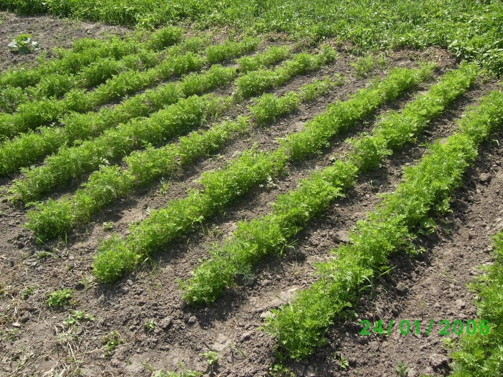

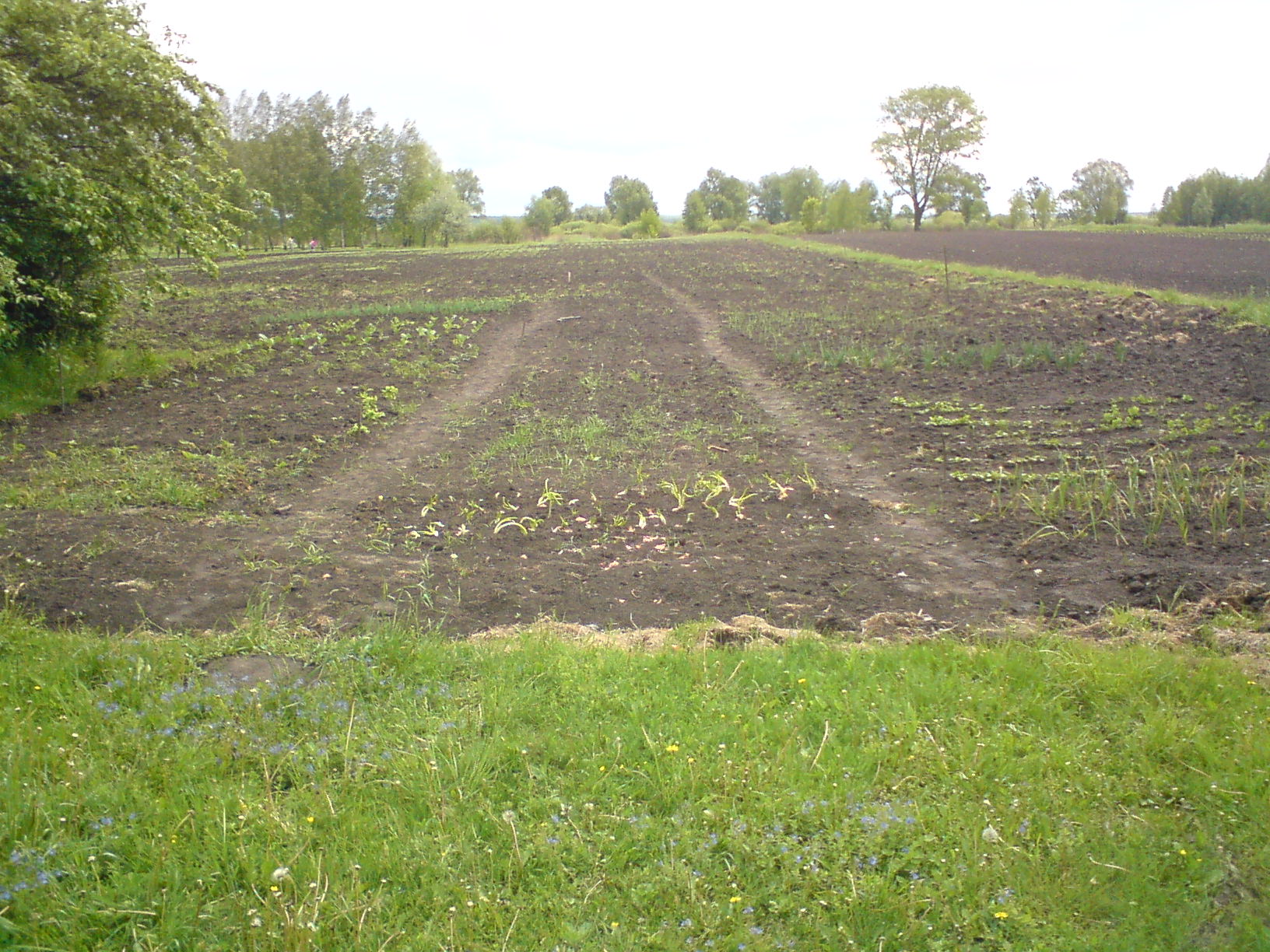

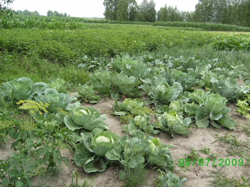

Мечты сбываются Опубліковано: 30 жовтня 2011 Автор Поділитись Опубліковано: 30 жовтня 2011 После того, как земля была подготовлена к посадке...мы приступили хотелось попробавать вырастить ВСЁ...но по чуть-чуть... Большую часть огорода отдали соседям под севбу люцерки, а себе оставили соточек 7-8... Вот некоторые фотки... на 6-й фотке младшая с ревизией по огороду!... На 7-й фотке огурчики....Гы-Гы...после нашего полуторанедельного отпускного отсутсвия на тёплых морях... На 8-й помидорчики.....после первого года высаживания увлёкся сортами и их рассадой...на сегодняшний день выращиваю более 10 сортов помидор но об этом далее будет в Урожае 2010 :=) На предпоследней старший возле урожая картошки...а посадили то всего 4 неполных мешочка 9 Посилання на коментар Поділитися на інших сайтах More sharing options...

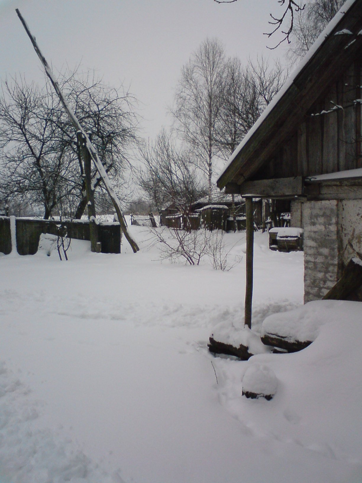

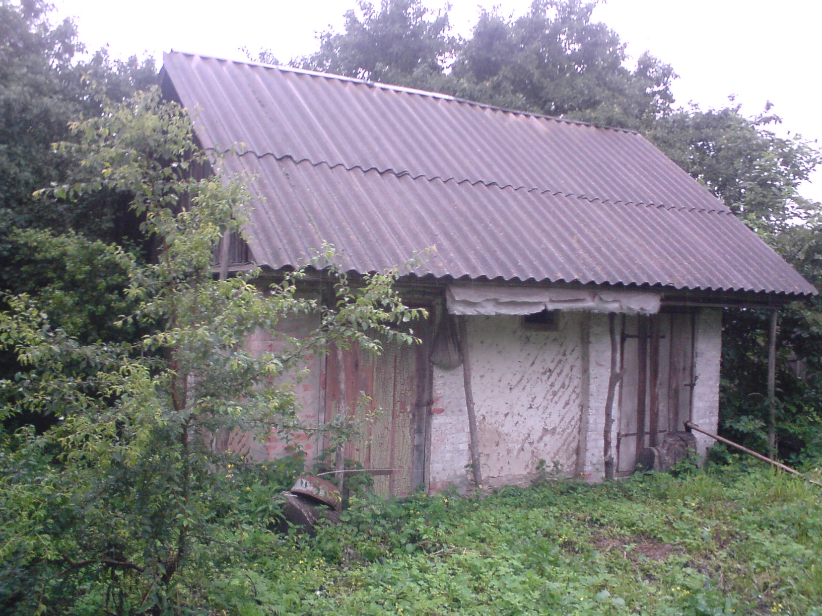

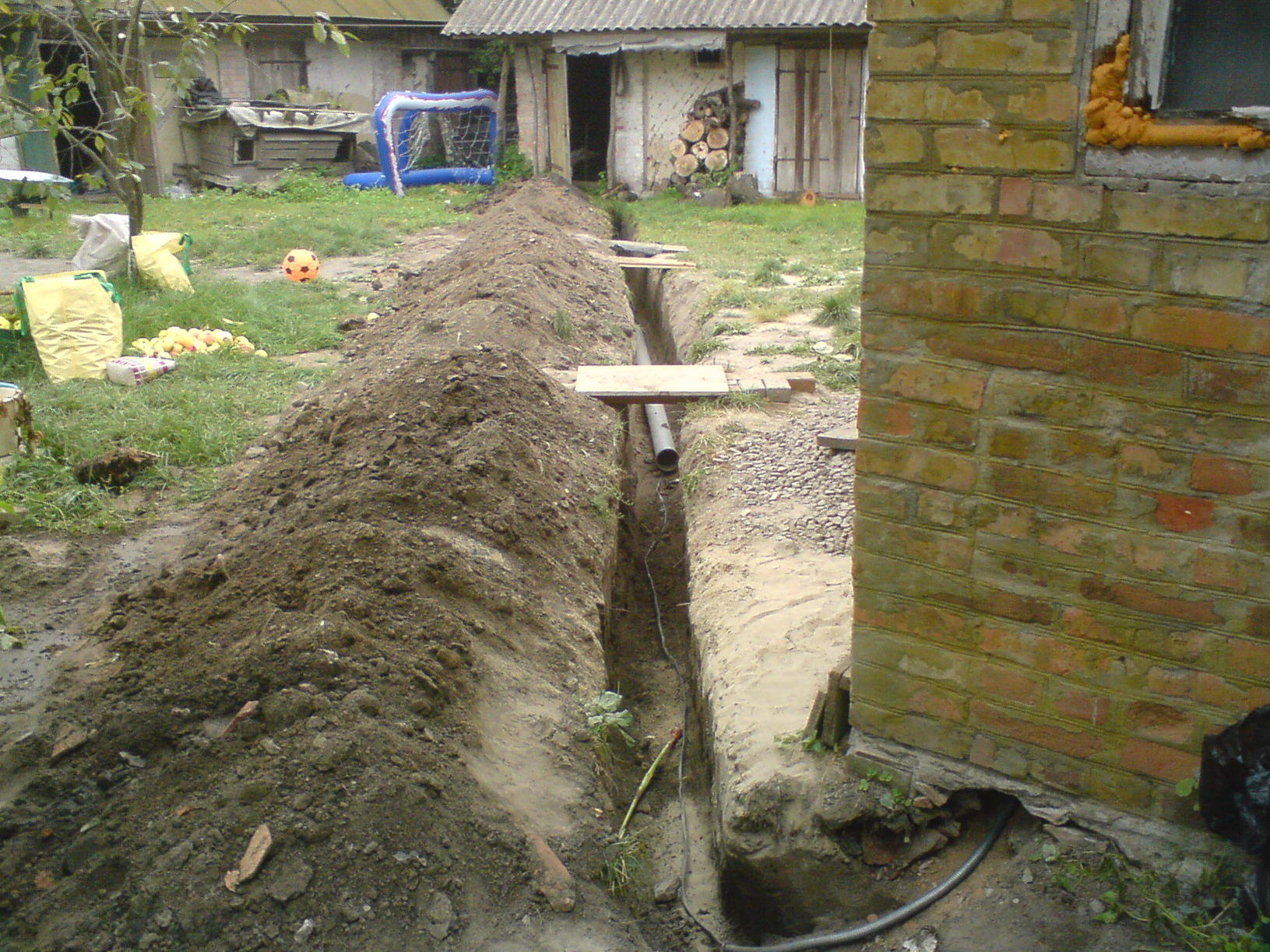

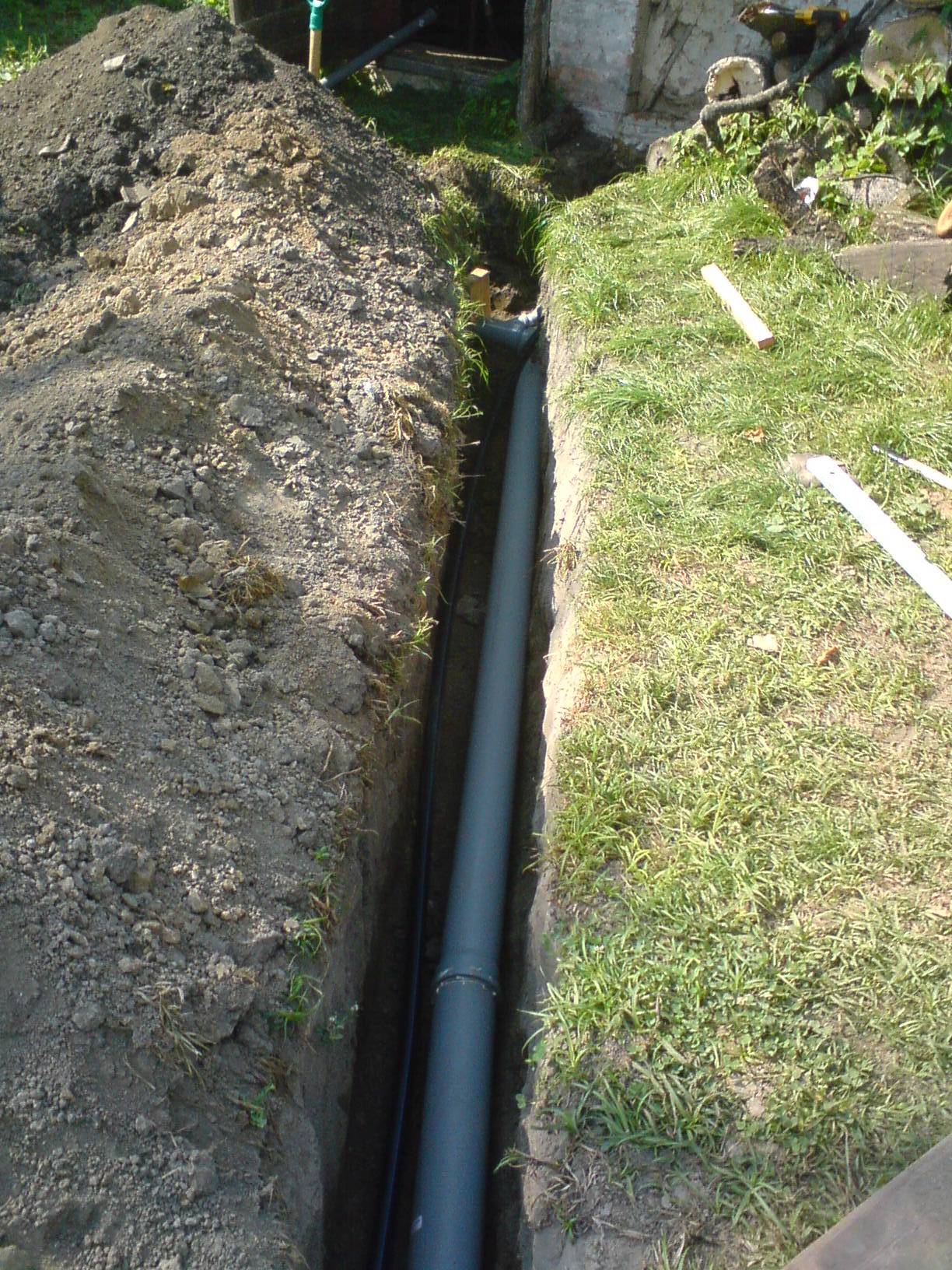

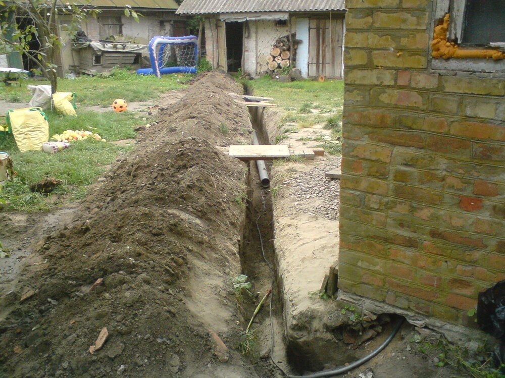

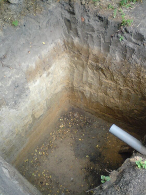

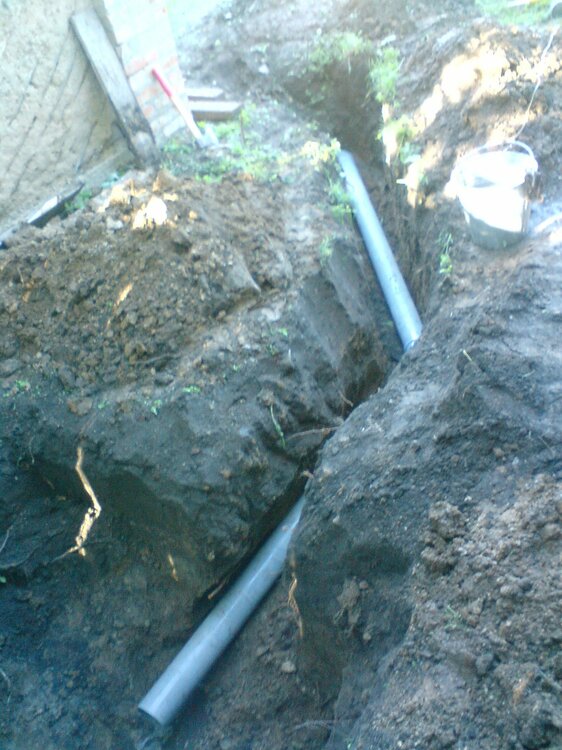

Мечты сбываются Опубліковано: 30 жовтня 2011 Автор Поділитись Опубліковано: 30 жовтня 2011 Хотелось немного цивилизации... К дому примыкал сарайчик, о котором я уже упоминал...ранее хранили зерно, пчелиную утварь и т.д. Решено было, что в скором времени эта ветхая пристроечка станет санузлом Первым делом прорыл траншею через весь двор в дальний угол...уложил все необходимые трубы с уклоном...далее было копание сливной ямы. Грунт вывозил в траншею образовавшуюся многолетним оранием огорода...между садом и огородом...Выкопал яму почти 2х2х2... Немного фоток процеса...вот такие звери иногда встречаются у нас ) мы уже привыкли... 3 Посилання на коментар Поділитися на інших сайтах More sharing options...

Джесси Опубліковано: 31 жовтня 2011 Поділитись Опубліковано: 31 жовтня 2011 Потихоньку приступил к установке новых окон... так как деревянные себе позволить не мог, взял в эпицентре мп более-менее подходящие под размеры и сам установил Igor83, старые рамы демонтировали или вставили оконные блоки прямо в них? Судя по снимкам домик каркасный деревянный? Посилання на коментар Поділитися на інших сайтах More sharing options...
Мечты сбываются Опубліковано: 31 жовтня 2011 Автор Поділитись Опубліковано: 31 жовтня 2011 Igor83, старые рамы демонтировали или вставили оконные блоки прямо в них? Судя по снимкам домик каркасный деревянный? Рамы демонтировал, а вот деревянный каркас (откосы и подоконник), толщиной более 60 мм оставил, как основание...к ним и крепил все окна (жаль на тот момент не было в Эпике немного больших размеров, пришлось покупать такие 1000х600). Дом полностью деревянный...нижние брусы-брёвна дубовые, но и их время местами не пощадило, а всё что выше 2-го (местами 3-го) бревна сосна...чем выше от земли - тем лучше сохранилось дерево, что и логично Качество древесины я ощутил, когда делал дверь в будущий с/у (прорезь в стене)...поменял 2 цепи на бензопиле, а в конце вообще ручной допиливал...дыма много, а толку не много... 1 Посилання на коментар Поділитися на інших сайтах More sharing options...

BrotherSam Опубліковано: 31 жовтня 2011 Поділитись Опубліковано: 31 жовтня 2011 Очень хотел немного цывилизации в доме..и поэтому решил делать ремонт на кухне... Спасибо, интересный отчёт. Чем выполнили отделку печи? 1 Посилання на коментар Поділитися на інших сайтах More sharing options...
SkydanceR Опубліковано: 31 жовтня 2011 Поділитись Опубліковано: 31 жовтня 2011 Добрый день. Скажите пожалуйста каков по итогу пирог пола получился. Как я понял сверху линолиум, а под ним ОСП. А ниже старый пол. Так вот как устроен именно старый пол, его насколько понял вы не трогали. Спасибо Посилання на коментар Поділитися на інших сайтах More sharing options...
Мечты сбываются Опубліковано: 31 жовтня 2011 Автор Поділитись Опубліковано: 31 жовтня 2011 Спасибо, интересный отчёт. Чем выполнили отделку печи? Забегая наперёд скажу, что уже немного жалею, что не оставил оббитый кирпичь, немного приведённый в порядок...но... После того, как оббил его, замазал все щели и отколотости глиной...а потом сверху зашил всё огнеупорным гипсокартоном...а далее небольшой декор и покраска 1 Посилання на коментар Поділитися на інших сайтах More sharing options...

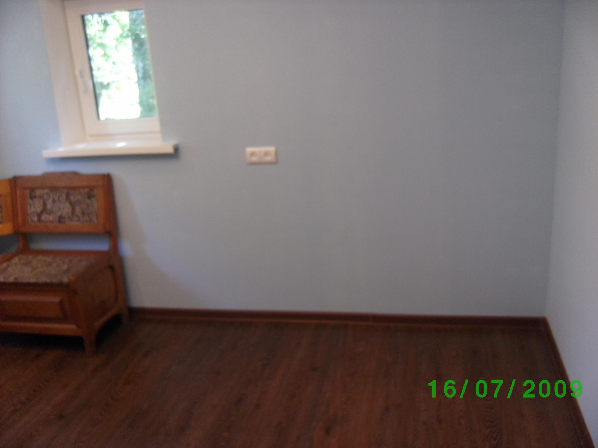

Мечты сбываются Опубліковано: 31 жовтня 2011 Автор Поділитись Опубліковано: 31 жовтня 2011 Добрый день. Скажите пожалуйста каков по итогу пирог пола получился. Как я понял сверху линолиум, а под ним ОСП. А ниже старый пол. Так вот как устроен именно старый пол, его насколько понял вы не трогали. Спасибо На кухне был старый дощатый крашенный сосновый пол...с большимы перепадами и завалами! Для начала я оторвал одну доску, что бы проверить что да как и в каком состоянии! Оказалось, что очень даже и ничего...по этой причине было принято решение оставить всё как есть... Далее было следующее...с помощью шурупов я вывел полностью уровень по всей площади комнаты (занимательное скажу занятие), тоесть когда ложил сверху ОСП, то она лежала идеально ровно следующим этапом (нигде не видел, нигде не слышал такого - просто, как говорится делал из того, что было под рукой и на что хватало средств и фантазии) была задувка монтажной пеной ушло 2,5 балона на всю площадь....задувал по немного, что бы не выперло ОСП...после того, как сделал надув на размер плиты - укладывал плиту и притягивал шурупами...через пару часов пускал ещё одну "обойму" шурупов в неё ))) Спустя уже 2 года, могу сказать, что всё с полом в полном порядке - шурупы и пена сделали своё дело на все 100...Линолиум лежит ровненько и пол достаточно тёплый 3 Посилання на коментар Поділитися на інших сайтах More sharing options...

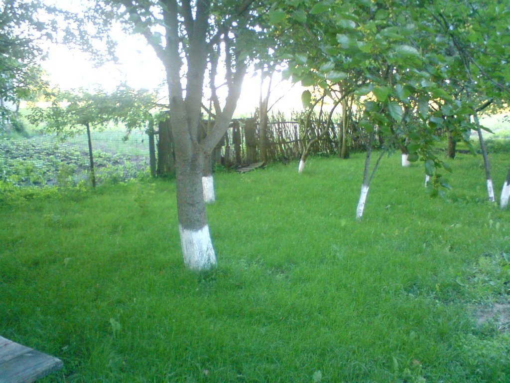

Мечты сбываются Опубліковано: 31 жовтня 2011 Автор Поділитись Опубліковано: 31 жовтня 2011 Сделав частично канализацию и ремонт кухни плавно перебрались к зимовке...а пока зимуем зиму 2009-2010 хотелось бы рассказать немного о саде Изначально на территории участка были следующие деревья: 5 берёз - все растут 2 шелковицы - 1-я сахарная белая, плоды доступны 2-3 недели ))), а 2-я чёрная, поспевает в 1-й половине июня, а в последних числах августа дети ещё шелковицу жуют )) 8 яблонь - почистил хорошенько, но нуждаются в радикальной чистке...родят практически все через год; одну срезал - была оч. старой, во избежания упасть на кого-нибудь 2 груши (лимонки) - одну срезал в меру её старости и затенения большей части сада 1 груша дичка - срезал штук 10 вишен..от мелкой до шпанки Абрикосы - отдельная тема...одну сломал ветер - была очень старой с трухой внутри, но родила ого-го...и была самой ранней среди всех! На сегодня имеем 6 абрикос...от ранней до поздней. Первые абрикосы кушаем в июне, а последние (Ананасная) в августе... Было 4 алычи...1 срезал, 2-ю конкретно подрезал, ещё одну хоче полностью подрезать на высоте не более 2,5 м...ну не едим мы алычу Сливы...от простых синих, средних жёлтых до крупных венгерок (но последние привередливые родят через 2-3 года..помню, когда участок покупал их было столько, что нельзя было пройти по земле, а последние года ну совсем мало)... Из того, что срезал получился неплохой запас фруктовых дров для шашлычка ))) В двух местах растёт виноград...я его омолодил, начал родить неплохо...правда мелковатый и скворцы его облюбовали...думали в этом году даже вино сделать, столько его было...но недельное отсутсвие на даче и всё, что я увидел на ветках - это голые веточки...Кстати может кто-то знает, как бороться со скворцами, объедающими виноград в наше отсутсвие??? Было несколько старых кустов смородины и порички...пересадил, обрезал и как молодые Калина красная Был ещё жасмин...но он был весь в тле и я его срезал под корень, а он взял и пропал... Посадил и досадил ещё несколько видов смородины, порички, 2 вида агруса, малину белую ремонтанную и красную простую, 2 саженца груши, черешню (которая росла 3 года...в этом году даже зацвела и за неделю пропала - высохла по непонятной причине, думаю, что подъела её совка/борозняк), яблоньку (которую в прошлом году кто-то также подъел - когда я легонько потянул за ствол, он вытянулся - корня не было, а ствол внизу был, как подточеный карандаш со следами зубов...я вставил его досадно вглубь поглубже...и о Чудо, весной яблонька расспустилась и даже зацвела, я был в Шоке, но рабость была недолгой...через какое-то время яблоня усохла...я выдернул её и увидел, что корней нет...я так понимаю, что по весне было достаточно влаги и она, как в баночке расспустилась...а потом (( Посадил Йошту...кажись так называют смесь смородины и агруса...уже в этом году лакомились сием чудо...пробовал садить персики-нектарины, но не приживаются они...точнее вроди бы и приживаются, а потом по весне не расспускаются...один теплит в себе жизнь, посмотрим, как перезимует! Пересадил из сада на солнышко Китайскую вишню...ох и вкусняшка, правда мелкая... Посадил ревень для пирожков и компота... Чуть не забыл о моем красавце Серебристом Кипарисе...пока он ещё маленький, но такой красивый... А жена понасаживала и понасевала множество различных цветов...от однолетников (каждый год) до многолетников (Розы, Морозники, Хризантемы, Иван да Марья, различные сорта Лилий - тёмно бордовая вообще супер и т.д.)... И много-много травки я посеял...косил её регулярно, чем убрал со всей территории практически все сорняки ))) а было их...ну Вы сами видели 1-е Фото... 3 Посилання на коментар Поділитися на інших сайтах More sharing options...
Джесси Опубліковано: 31 жовтня 2011 Поділитись Опубліковано: 31 жовтня 2011 ...старый дощатый крашенный сосновый пол...с большимы перепадами и завалами! ...с помощью шурупов я вывел полностью уровень по всей площади комнаты (занимательное скажу занятие), тоесть когда ложил сверху ОСП, то она лежала идеально ровно А можно подробнее технологию выравнивания досок? (в моем домике - такая же проблема с полами) Посилання на коментар Поділитися на інших сайтах More sharing options...
