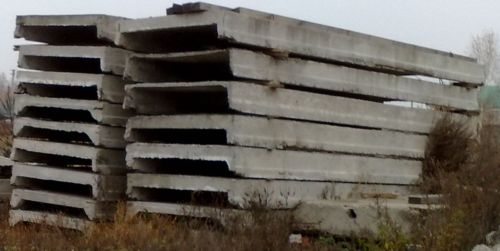

RAA Опубліковано: 6 листопада 2011 Автор Поділитись Опубліковано: 6 листопада 2011 Подскажите как правильно маркеруются или называются такие вот плиты, и можно ли из них устроить пол, (перекрытие над подвалом)? Посилання на коментар Поділитися на інших сайтах More sharing options...
