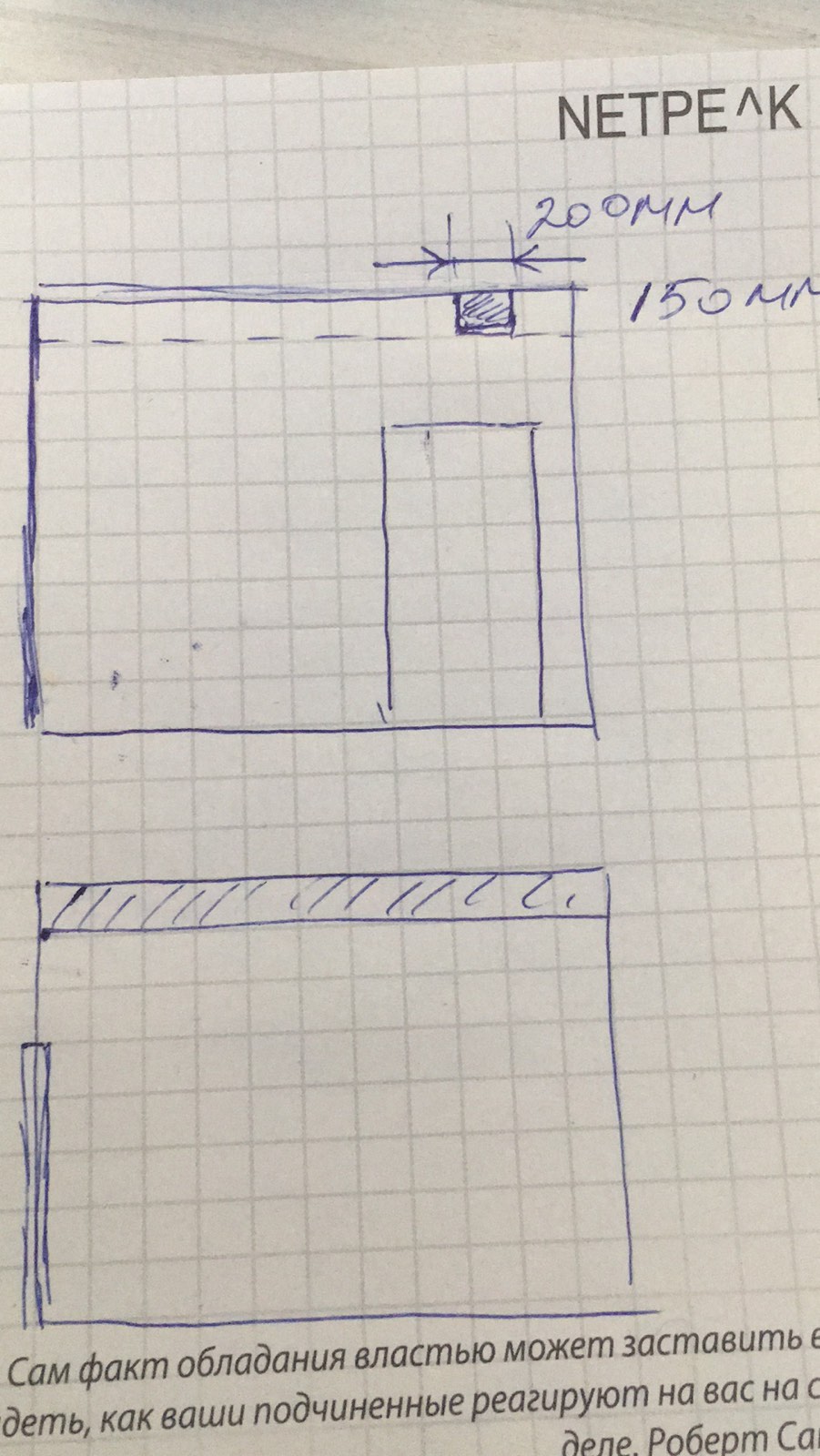

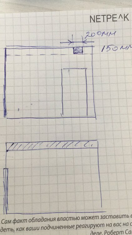

mitrae Опубліковано: 23 квітня 2020 Поділитись Опубліковано: 23 квітня 2020 Добрый день у меня в комнате проходит труба вентиляции 150*200мм. И хотелось бы провести потолок впритык под ней, чтобы не опускаться ниже этих 150. Понятно что можно профиль под трубой проложить, но это это будет 150мм + высота профиля (сколько для бесщелевого варианта, 3см?) Возможно ли сделать разрыв в профиле которые монтируется по периметру комнаты? Посилання на коментар Поділитися на інших сайтах More sharing options...

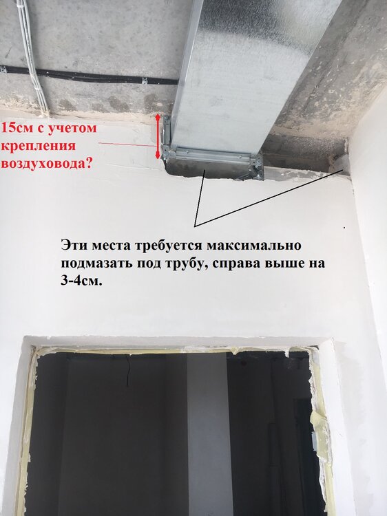

Натяжные потолки Labell Опубліковано: 27 квітня 2020 Автор Поділитись Опубліковано: 27 квітня 2020 Добрый день у меня в комнате проходит труба вентиляции 150*200мм. И хотелось бы провести потолок впритык под ней, чтобы не опускаться ниже этих 150. Понятно что можно профиль под трубой проложить, но это это будет 150мм + высота профиля (сколько для бесщелевого варианта, 3см?) Возможно ли сделать разрыв в профиле которые монтируется по периметру комнаты? Здравствуйте. Высота в 15см с учетом крепления воздуховода? Высота профиля 3см, в профиле можно вырезать верхнюю стенку дополнительно высвободивши 1см, но в этом случае, на расстояние 20 см образуется щель, между профилем и стеной. Оптимальный вариант - подмазать щель под трубой и максимально высоко установить профиль, если крепление воздуховода учтено, то опуск от него можно сделать в 1см. Еще как вариант, можно обойти вторым уровнем, если воздуховод без изгибов (основной потолок будет максимально к черновому, а воздуховод закроется коробом из натяжного потолка), но по стоимости будет дороже. Будут вопросы, пишите или набирайте. С уважением, компания"Labell" Посилання на коментар Поділитися на інших сайтах More sharing options...

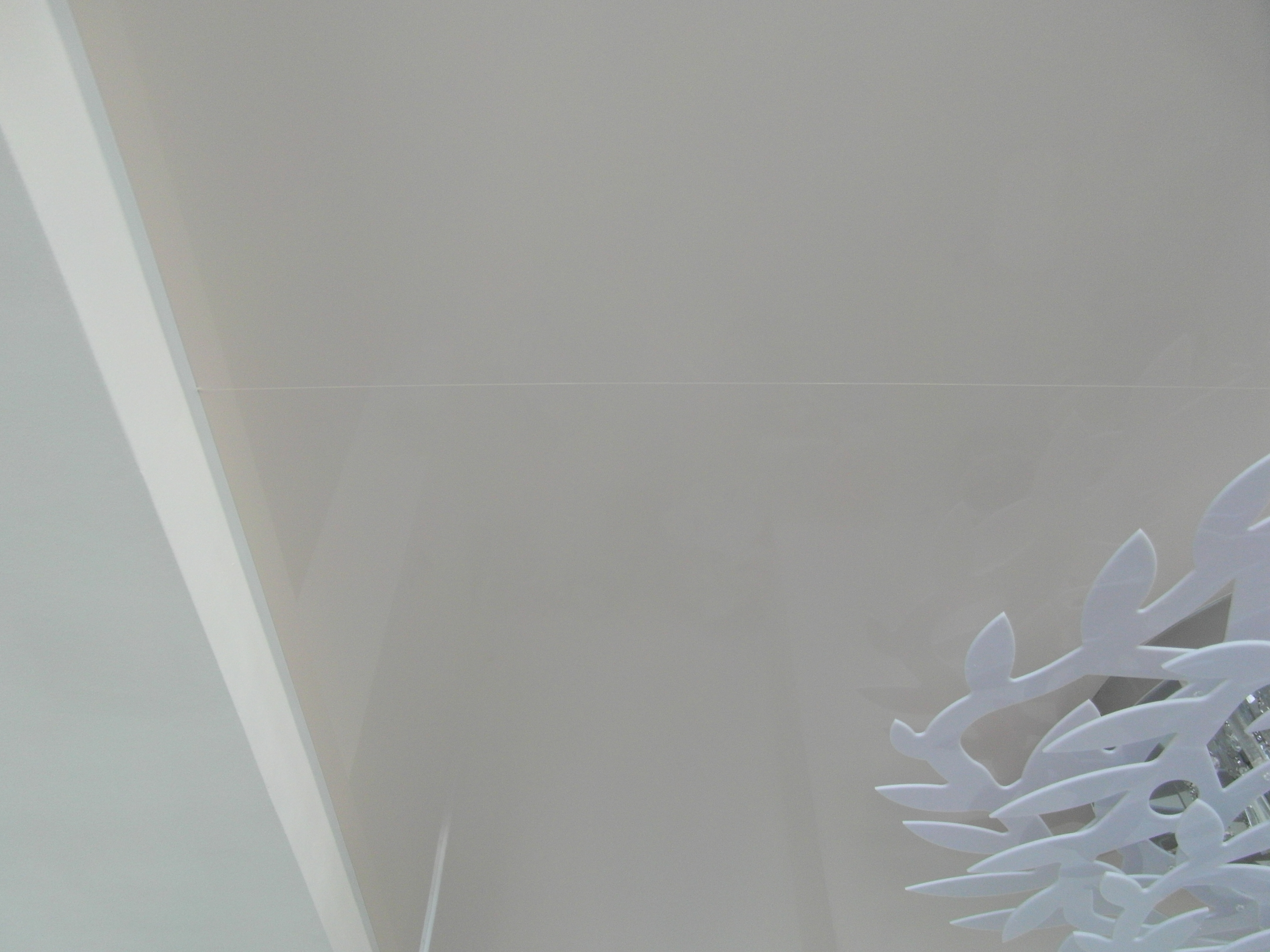

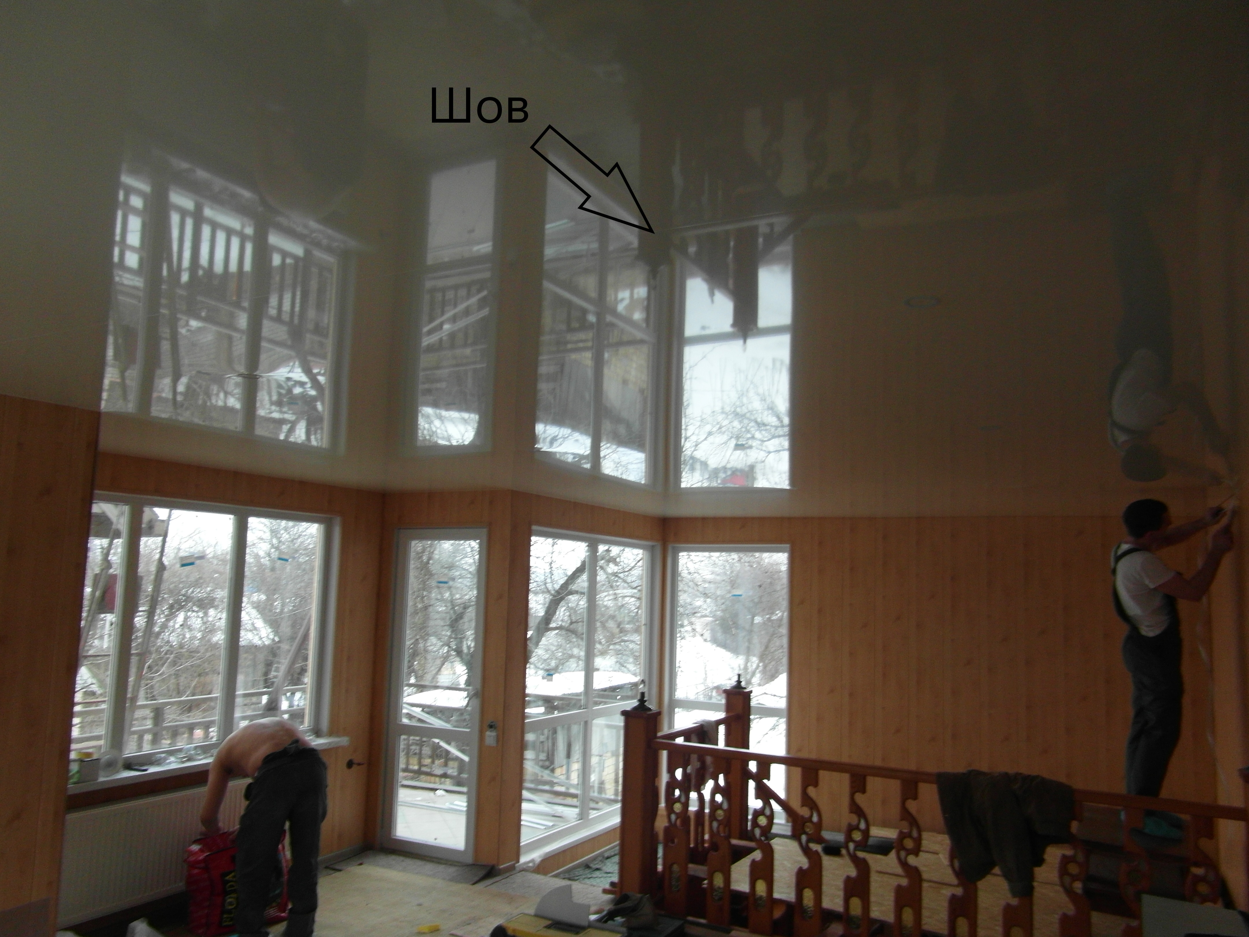

elgur Опубліковано: 7 травня 2020 Поділитись Опубліковано: 7 травня 2020 Здравствуйте! Хотела уточнить момент по поводу возможности натянуть потолок в комнате (кухня+гостиная) размером около 30 квадратов. Максимальные размеры примерно 7*4,5 Возможно ли установить единым полотном? Если нужно делать шов, могли бы показать примеры, как он выглядит и насколько заметен? Насколько эта вся конструкция будет провисать? Или все же лучше сформировать какой-то декоративный разделитель на потолке между непосредственно кухней и гостиной? Посилання на коментар Поділитися на інших сайтах More sharing options...
Натяжные потолки Labell Опубліковано: 22 травня 2020 Автор Поділитись Опубліковано: 22 травня 2020 Здравствуйте! Хотела уточнить момент по поводу возможности натянуть потолок в комнате (кухня+гостиная) размером около 30 квадратов. Максимальные размеры примерно 7*4,5 Возможно ли установить единым полотном? Если нужно делать шов, могли бы показать примеры, как он выглядит и насколько заметен? Насколько эта вся конструкция будет провисать? Или все же лучше сформировать какой-то декоративный разделитель на потолке между непосредственно кухней и гостиной? Здравствуйте. Одним полотно устанавливаются потолки и 70м2 и 100м2. Если у Вас максимальная ширина 4,5 метра, то без проблем можно установить одним полотном и избежать швов. Для точной картины желательно, было бы увидеть Ваш план. Провис будет в любом случае но он не заметен, + осветительные приборы его минимизируют. На самом деле 30м2 это не такое уж и большое полотно, критических провисов не будет. Мы можем затягивать помещения шириной до 6м без шва. С уважением, компания "Labell" Посилання на коментар Поділитися на інших сайтах More sharing options...

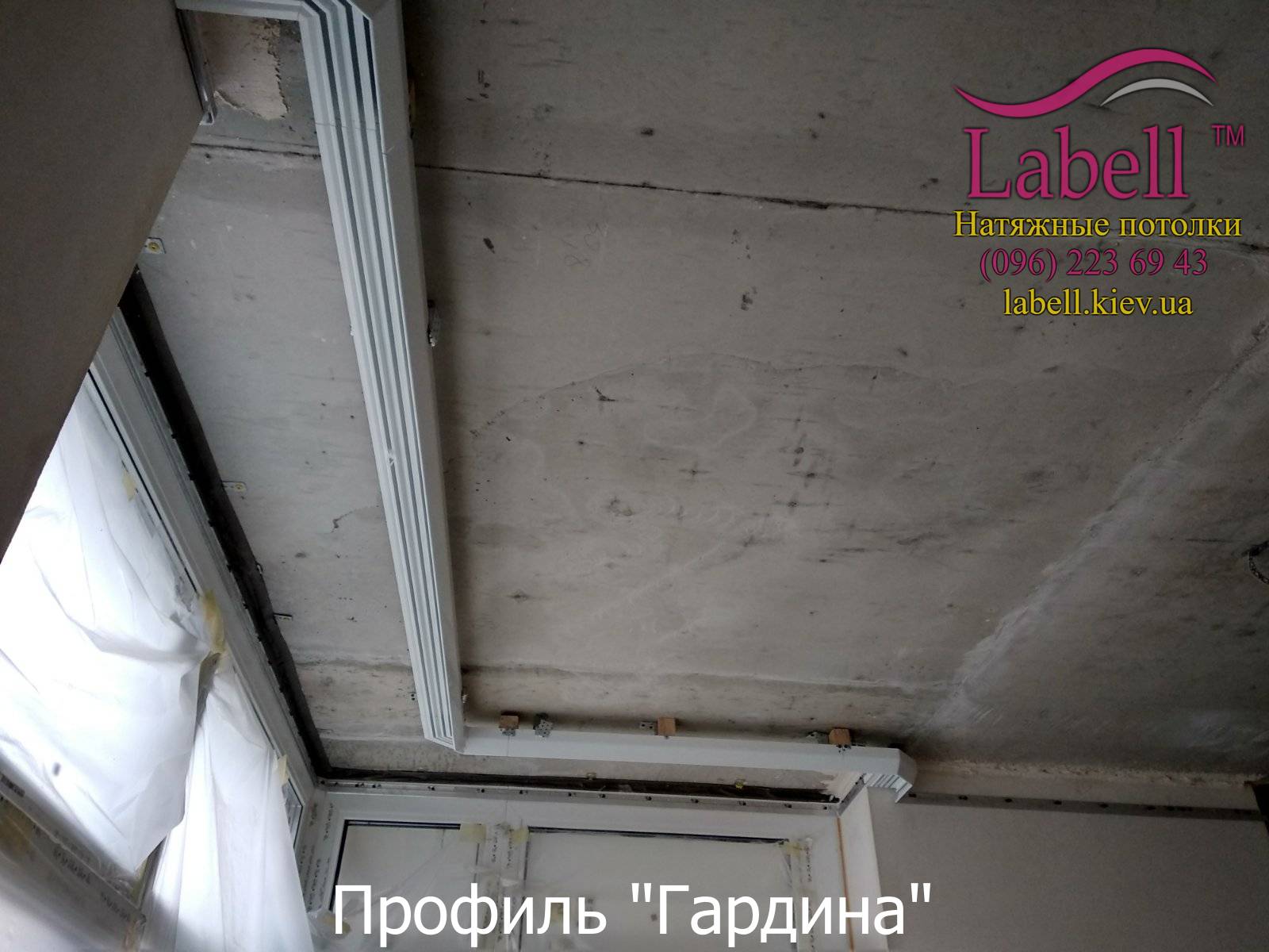

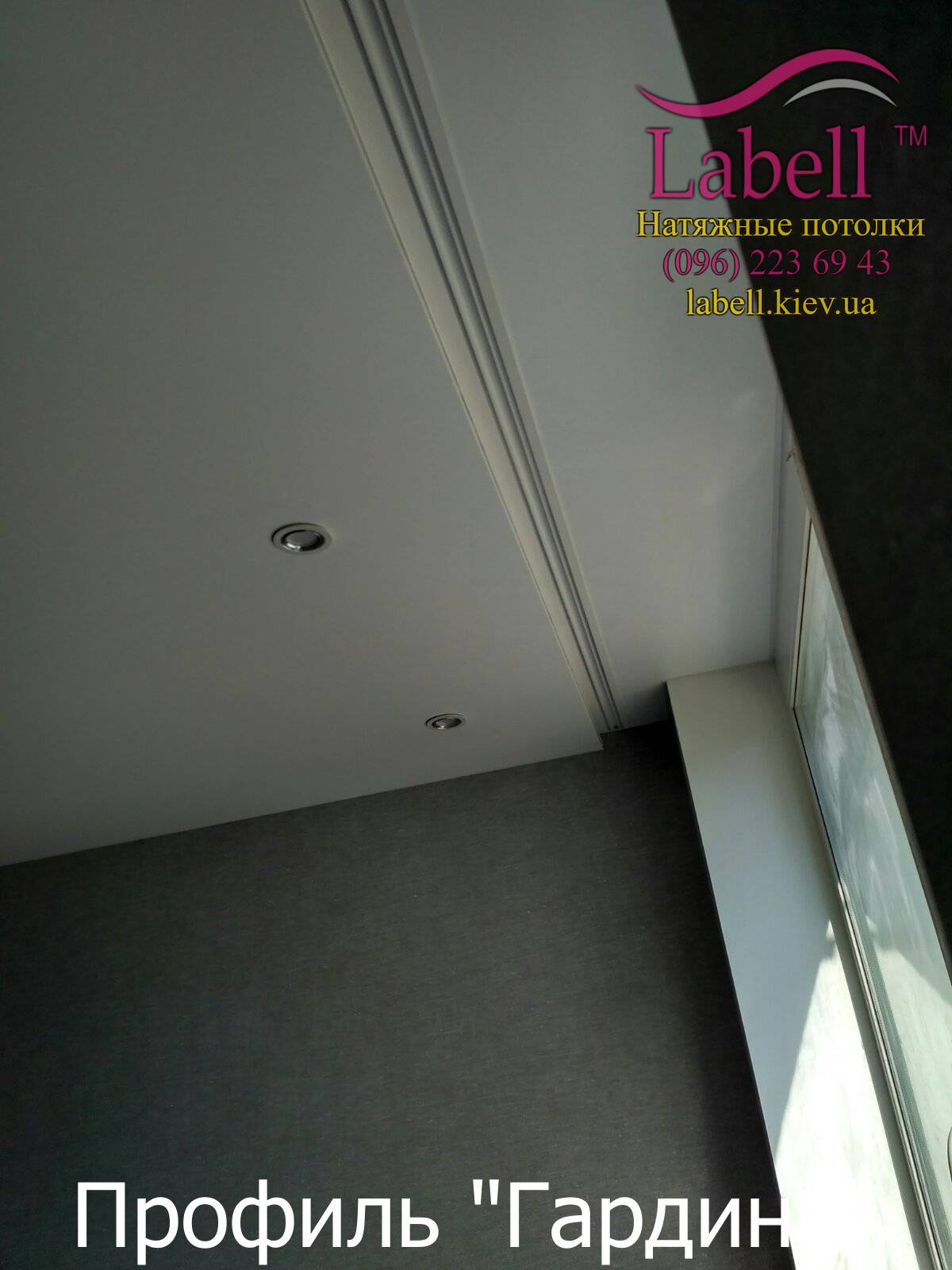

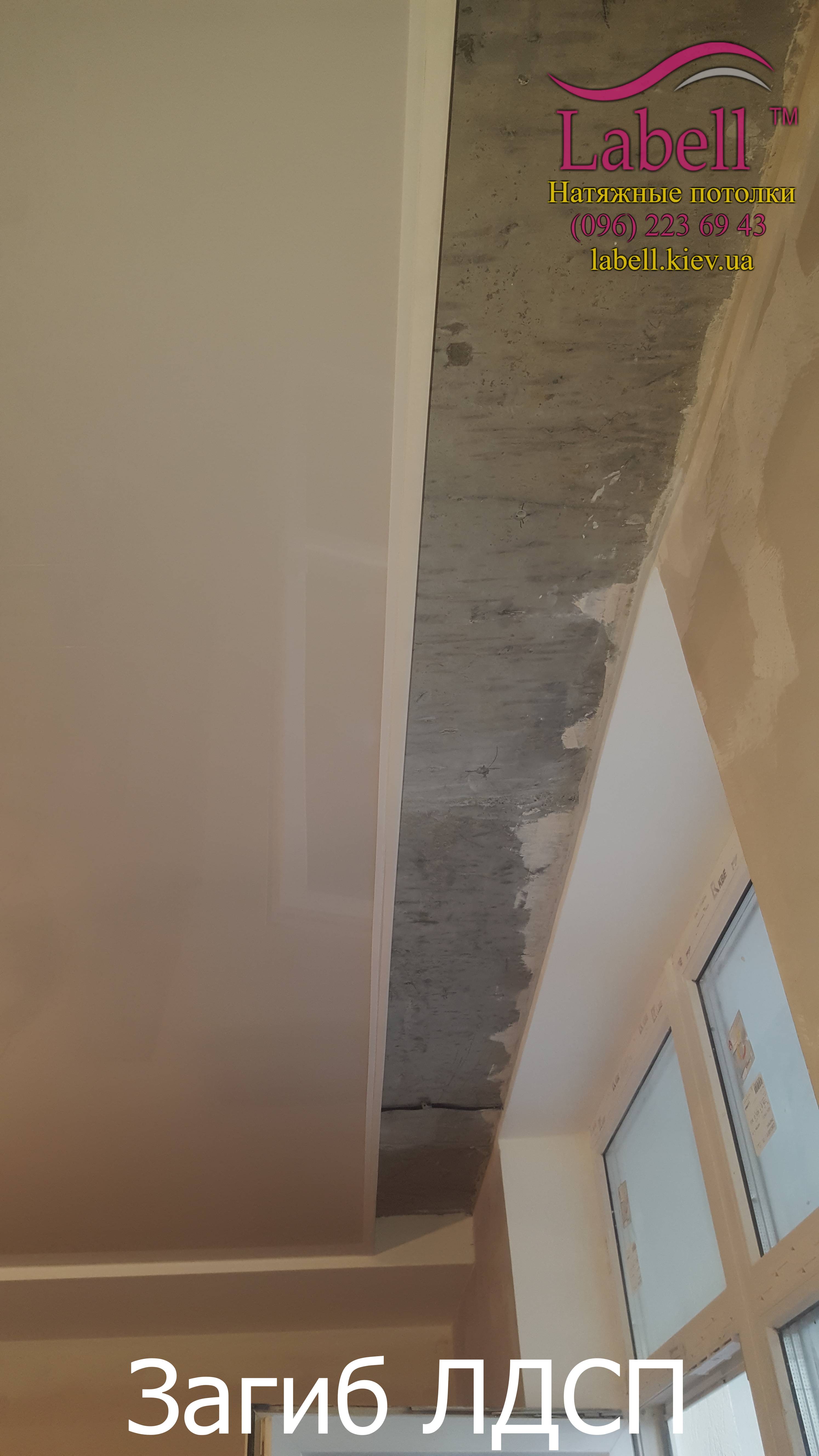

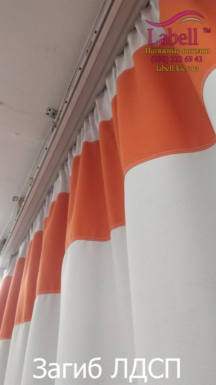

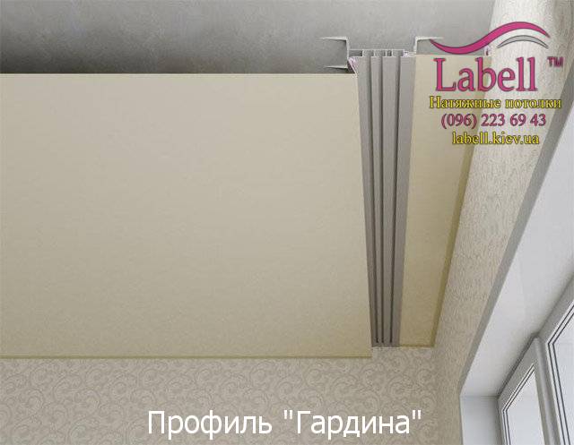

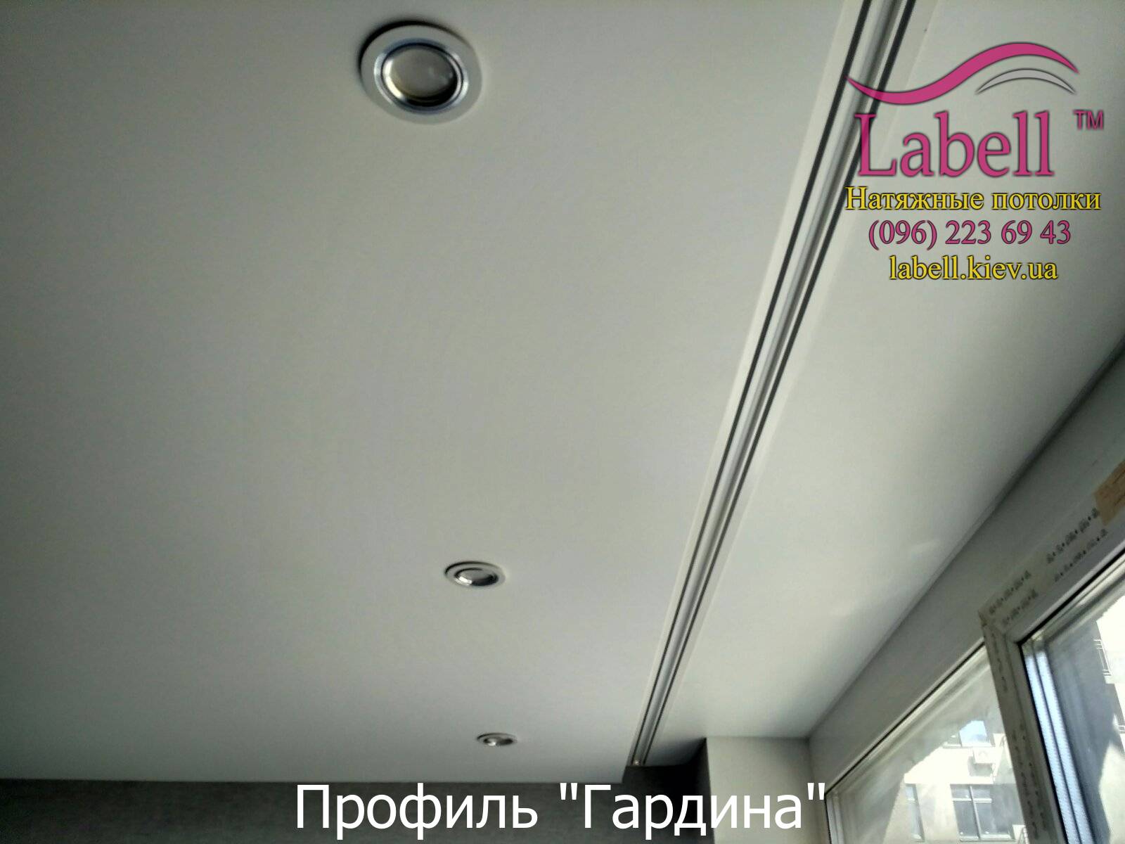

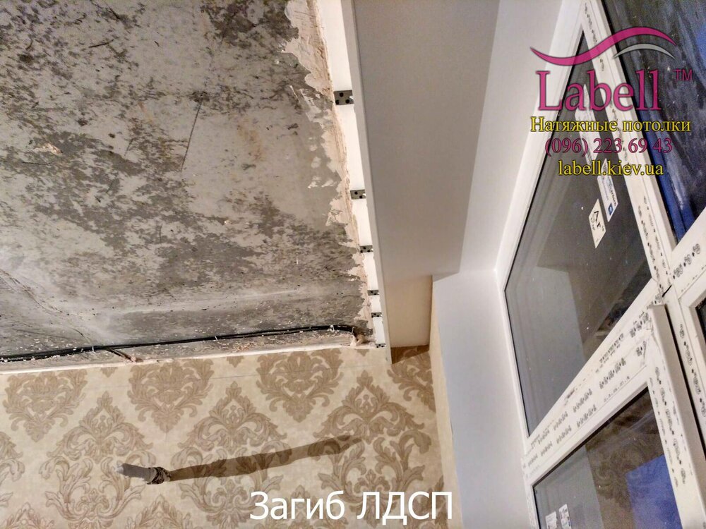

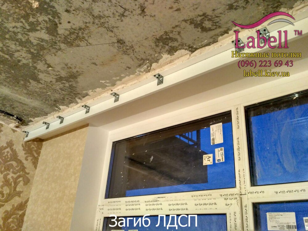

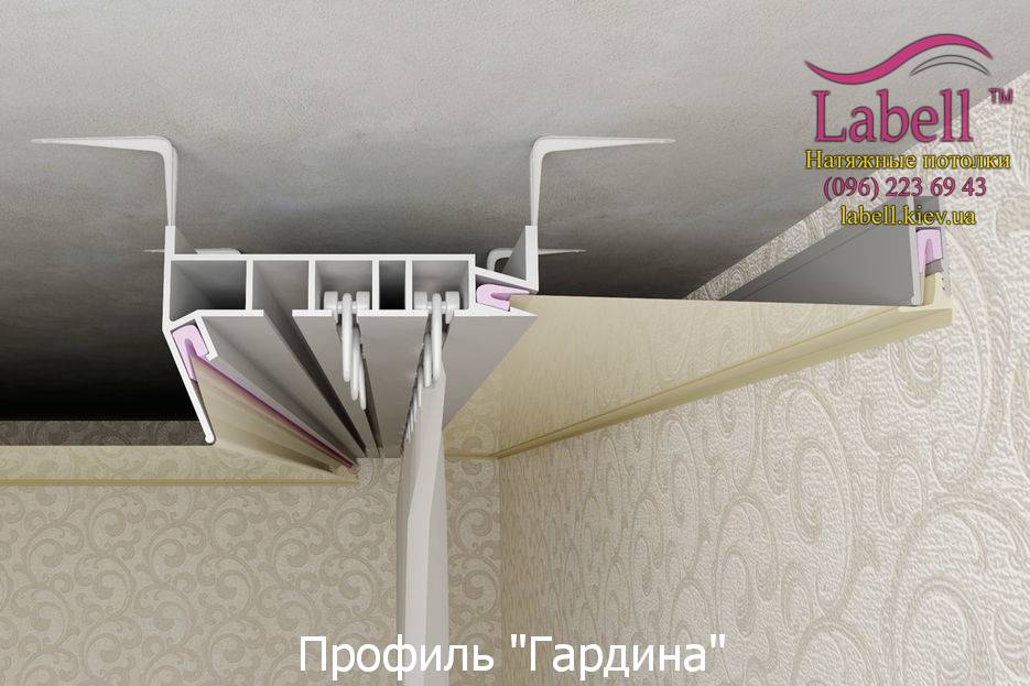

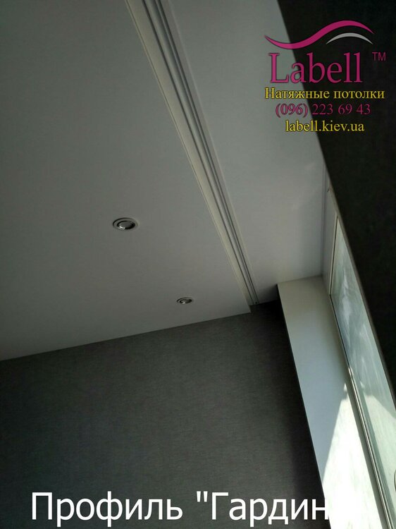

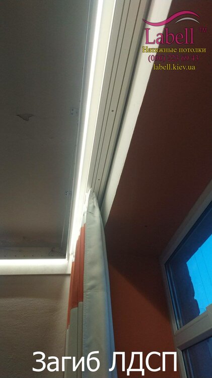

Йердна Опубліковано: 3 серпня 2020 Поділитись Опубліковано: 3 серпня 2020 (змінено) Подскажите как правильно сделать нишу под потолочній карниз для тюли? Потолочный багет планирую по всему периметру комнаты, отступ от плит примерно 5 см. В сети особо чертежей не видно, только фото. Помогите определиться для спальни глянец, либо мат? Супруге глянец хочется, мне почему-то кажется мат практичней ))) Это дело вкуса или есть какие-то рекомендации в выборе? Змінено 3 серпня 2020 користувачем Йердна Посилання на коментар Поділитися на інших сайтах More sharing options...

Натяжные потолки Labell Опубліковано: 9 вересня 2020 Автор Поділитись Опубліковано: 9 вересня 2020 Подскажите как правильно сделать нишу под потолочній карниз для тюли? Потолочный багет планирую по всему периметру комнаты, отступ от плит примерно 5 см. В сети особо чертежей не видно, только фото. Помогите определиться для спальни глянец, либо мат? Супруге глянец хочется, мне почему-то кажется мат практичней ))) Это дело вкуса или есть какие-то рекомендации в выборе? Здравствуйте. Вариантов организовать закарнизное пространство достаточно много. Для натяжных - основные это профиль "Гардина" и загиб с помощью ЛДСП. Мы писали статью не так давно на форуме, вот ссылка на неё: https://www.stroimdom.com.ua/forum/showpost.php?p=5022669&postcount=1135 Дополнительные фото прикрепим к сообщению. Если не сможете разобраться - набирайте, расскажем и покажем. Глянец или мат в основном дело предпочтений, некоторые рекомендации есть, но выбор всегда за Вами. Глянец делает помещение визуально выше, но при просмотре телевизора будет бликовать, некоторых смущает, некоторые относятся к этому спокойно и не замечают. Матовое полотно, сложно отличить от обычного потолка, все привыкли видеть потолки белыми и матовыми, с ним точно не прогадаете. Как для спальни, скорее подойдет матовый потолок, все-таки комната предназначена для отдыха. Имеет место и тот и тот вид, по стоимости разницы нет. В плане ухода, критической разницы нет. Но в любом случае, выбор останется за Вами. Будут вопросы, пишите или набирайте. С уважением, компания "Labell" Посилання на коментар Поділитися на інших сайтах More sharing options...
