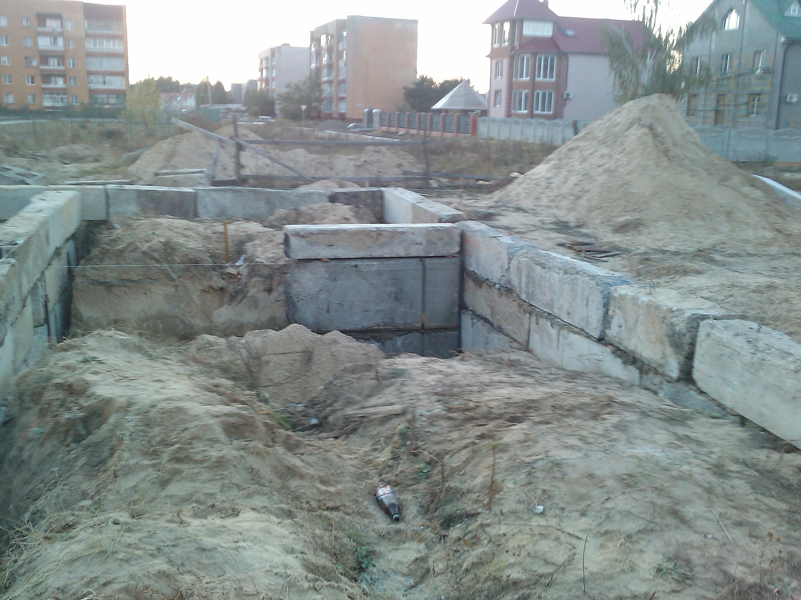

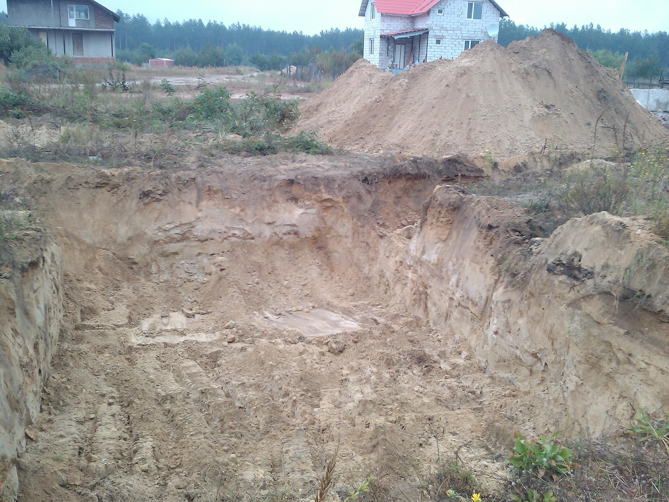

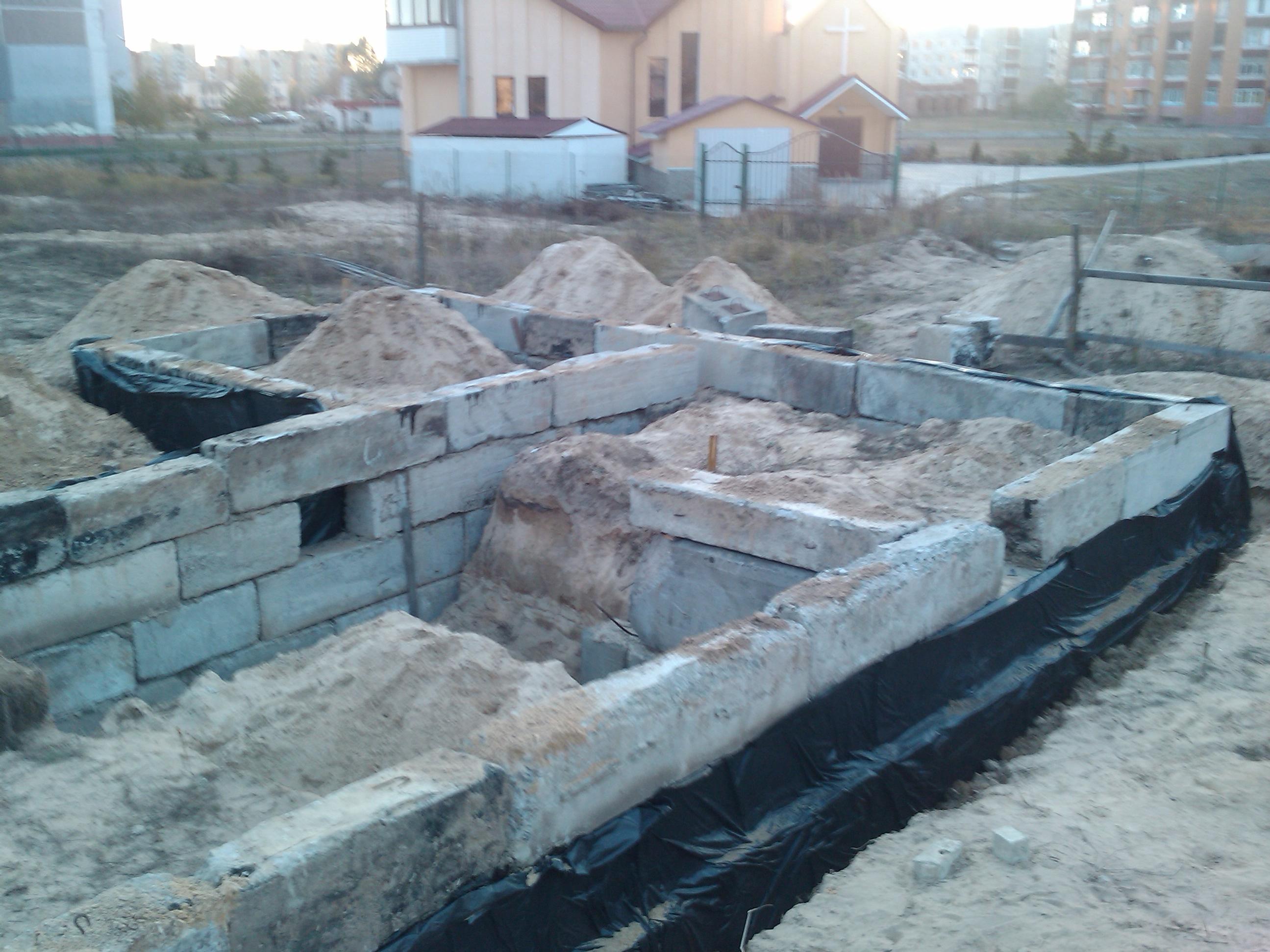

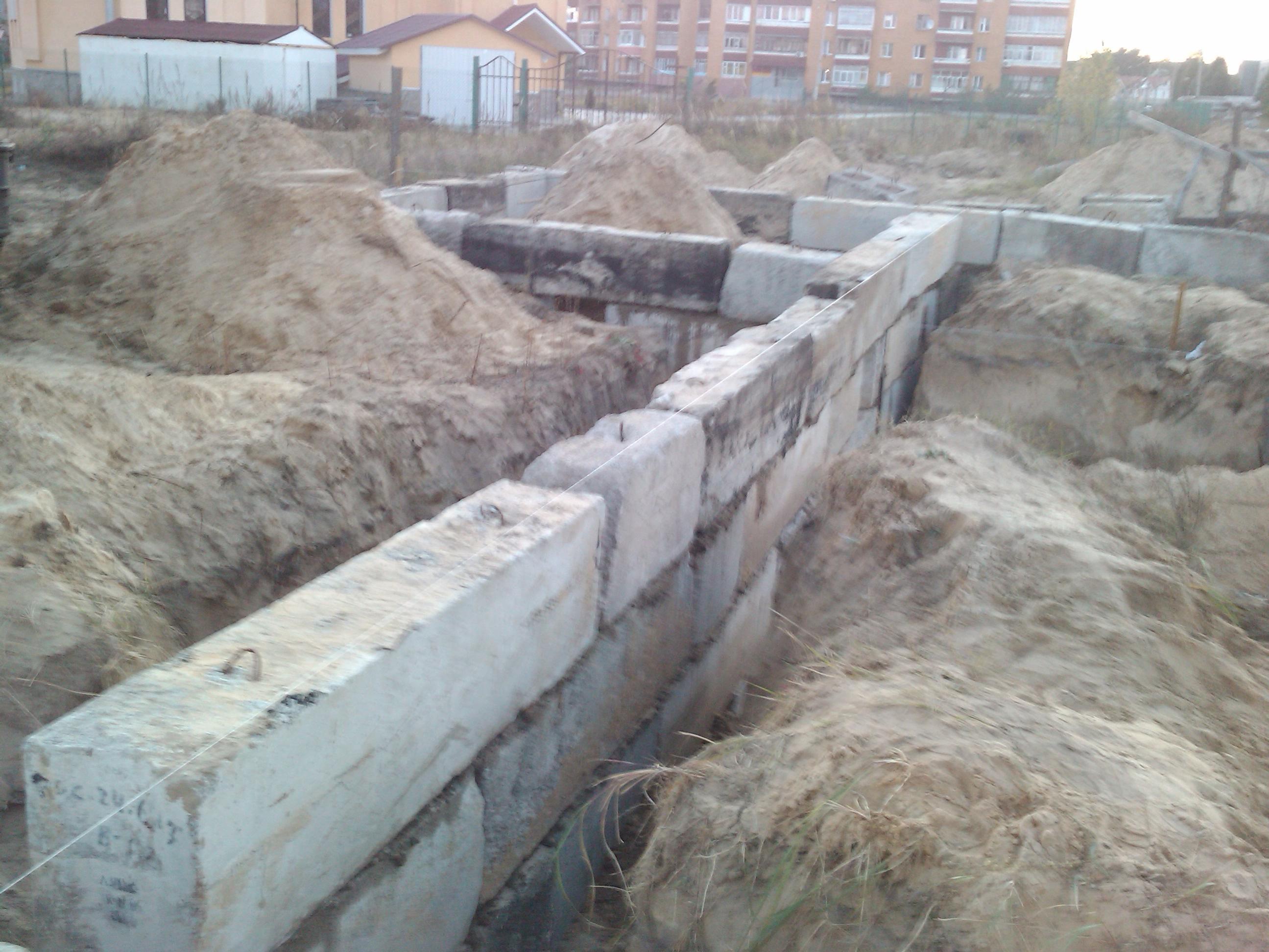

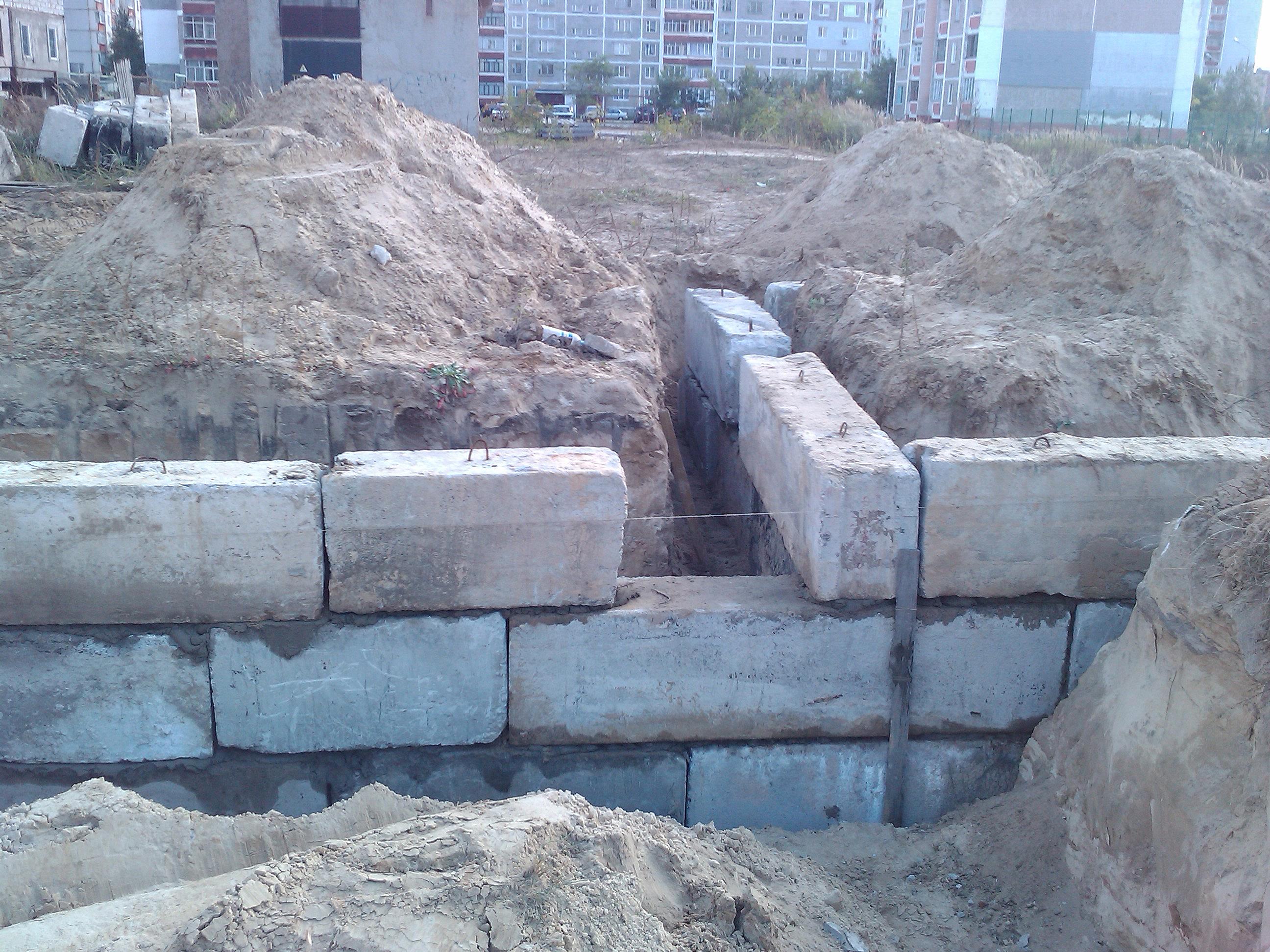

Юрий Карпенко Опубліковано: 26 жовтня 2011 Поділитись Опубліковано: 26 жовтня 2011 (змінено) Здравствуйте уважаемые форумчане. Недавно, мне смонтировали фундамент из блоков ФБС. Сделано это было следующим образом: 1. вырыт котлован, по средине будущего фундамента, 5х6 метров и 1.5 метров глубиной (глубина промерзания в нашем регионе 0,95 м), далее с помощью лопаты докопано до 1.8 (с целью не нарушить слежавшийся уплотненный песок) 2. в стороны вырыты ленты фундамента глубиной 1 м и шириной 1 м, с помощью лопаты докопано до 1.2 м, с вышеупомянутой целью 3. первый ряд ФБС 24-6-6 уложены прямо на песок, без армопояса, все остальные ряды, а их в центре еще 3 а по лентам еще 2, выложены из ФБС 24-6-4 4. по последнему ряду ФБС предполагается армопояс с армированием арматурой диамертом 32 мм в два ряда, на ширину 40 см и высотой от 20 до 30 см (т.к. блоки Б/у, и имеют разную высоту) 5. сделана гидроизоляция "подземной" части фундамента (промазана битумом и оклеена какой-то специальной пленкой для гидроизоляции фундамента, чем эта пленка отличается от обычной полиэтиленовой сказать не могу) 6. Каждый следующий ряд блоков укладывался на раствор, стыки между блоками тоже залиты раствором Немного о грунте: 1. Крупный песок глубиной до 6 м., дальше не знаю т.к. на такую глубину копать не приходилось. 2. уровень грунтовых вод, весной, находится на глубине около 3,5 м. 3. плавунов, пучений и т.д. не наблюдается. 4. глубина промерзания около 0,95 м. Собираюсь строить: 1. 2-х этажный дом из газобетона аэрок, плотностью D400 375мм. (который, якобы, не требует утепления). 2. Плиты перекрытия цокольного и первого этажа - пустотки, 2-го - ОСБ панели. 3. крыша двускатная, материал, пока предполагаю, ППЧ. 4. между первым и вторым этажом армопояс. 5. несущих стен внутри дома нету, ширина позволяет перекрыть плитами полностью от края до края, напуск плит перекрытия на армопояс 15 см Подскажите пожалуйста: 1. Слишком ли критично отсутствие армопояса под первым рядом ФБС? 2. насколько неравномерной может оказаться усадка фундамента в целом, учитывая участок перехода от 4-х рядов ФБС к 3-м рядам (они в этом месте перевязаны рядами, которые находятся выше)? 3. Нужно ли нагружать фундамент на зиму, или достаточно собственного веса блоков чтоб дать усадку за полгода, строительство планирую продолжить весной. Змінено 26 жовтня 2011 користувачем Юрий Карпенко Посилання на коментар Поділитися на інших сайтах More sharing options...
Дощ Опубліковано: 27 жовтня 2011 Поділитись Опубліковано: 27 жовтня 2011 1. Некритично, тим більше зверху буде армопояс. 2. Різниця може скласти на величну ущільнення ґрунту. Якщо ґрунт виймали акуратно то на рівномірність може взагалі ніяк не вплинути. 3. Остаточно усадка припиниться лиш після повного навантаження, тобто стін, перекриття, даху, і кількох міжсезонь. З.І. 32 мм арматура ще й у 2 ряди то занадто, цмвд 1 Посилання на коментар Поділитися на інших сайтах More sharing options...
