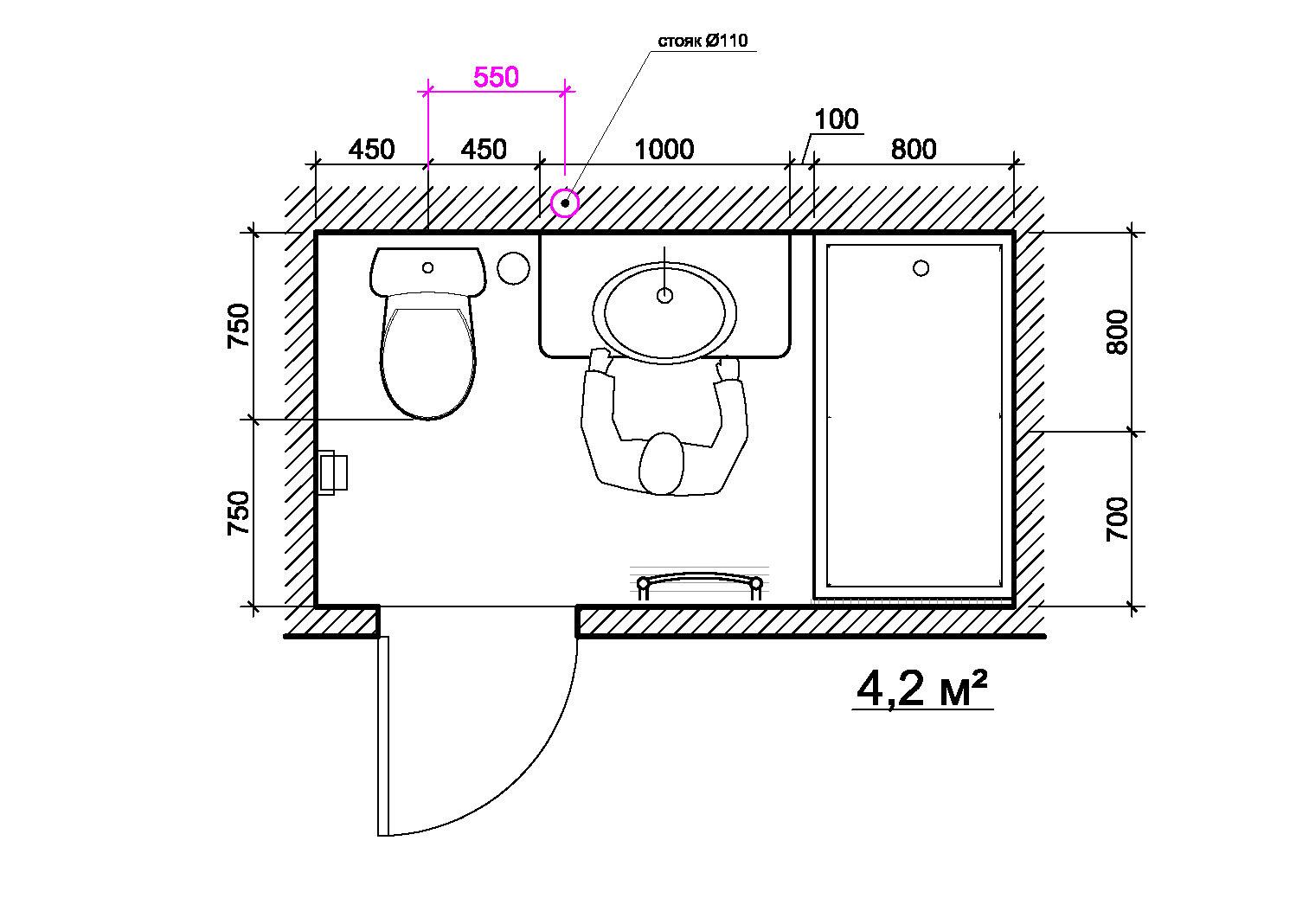

Ой, а почему нельзя унитаз ставить напротив умывальника?
потому что будете каждый раз подходя к умывальнику цепляться за унитаз! :lol: на долго вас не хватит...
Удобней всего все приборы ставить вдоль одной стены. Не надо делать повороты труб водопровода и канализации. Причём, унитаз всегда последний - ближе всего к канализационному стояку.
Кстати, у торта хороший вариант, но помню когда я работал у одного очень хорошего архитектора, он меня научил, что унитаз напротив двери лучше не ставить. Чисто из эстетических соображений. Лучше входить в с/у и видеть умывальник с зеркалом.
спасибо, лучше однозначно не встречать унитаз входя в су, но тут как то иначе не получится. Поменять местами умывальник с унитазом - унитаз тогда возле душа, что тоже не очень. Разве что перегородку ставить между ними -но опять же - света мало будет.

у торта по моему единственный в данном случае подходящий вариант, только кабинку надо постараться на 90 поставить.

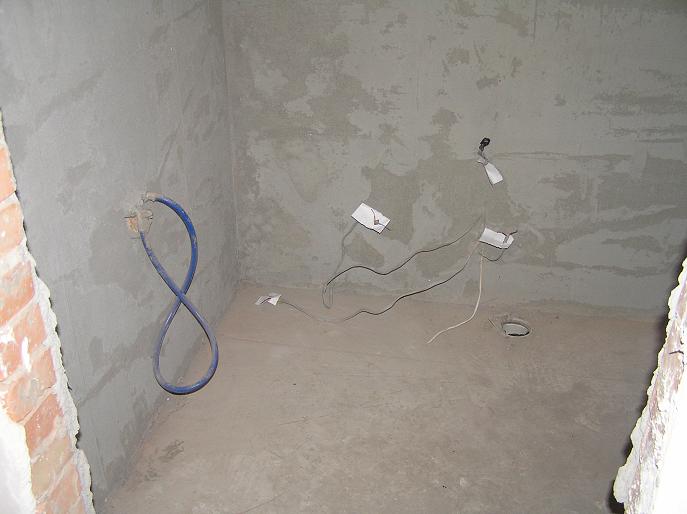

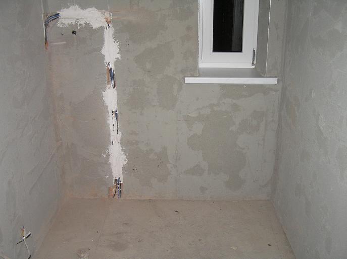

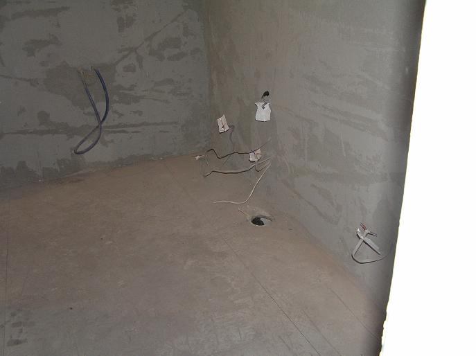

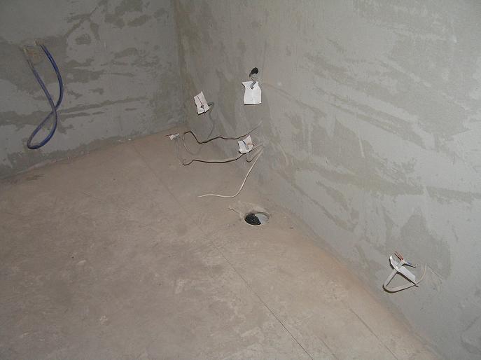

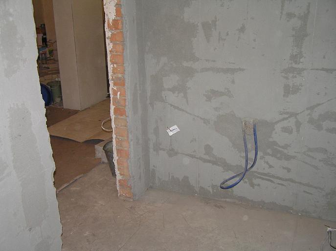

Вот выкладываю фотографии. Сейчас приведу обмеры в человеческий вид и тоже выложу.
В полу канализацию уже не сдвинуть?
Надо бы с сантехниками "пообщаться" я думаю что можно. Мне важно определиться с наилучшим расположением сантехники, а там уже выяснять насколько сложно будет переделать канализацию.
В обмере укажите привязки труб и выводов

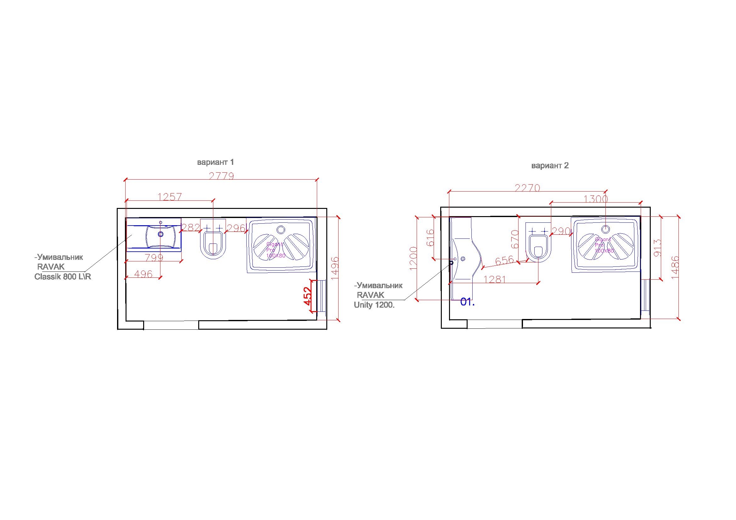

поэтому выкладываю эскизный вариант( который требует уточнения в размерах и консультации по переносу коммуникаций с сантехниками)на обсуждение. В варианте 1 - стандартная тумба с умывальником, 800 мм. Во втором варианте- умывальник без тумбы. Кабина в обоих вариантах -100 х 80 см, можно поставить 90 х 90 см, если не мешает окно, проверить открывание двери душевой.
Эскиз ПРОЕКТОМ не является. Это только предложение.Точные размеры ставятся вместе с раскладкой плитки в комплексе.
Как для гостевого - отличный санузел!
Если вас интерисует мнение сантехника, и человека строящего себе дом - я бы напротив двери поставила бы красивый умывальник (шириной где-то 1,2 м..как на эскизе), ну и зеркало. А унитаз бы поставила в углу под окном. По моему он бы там вписался идеально...если конечно существующие коммуникации позволяют. Было бы просторно и красиво!

А может во втором варианте умывальник по центру стены?

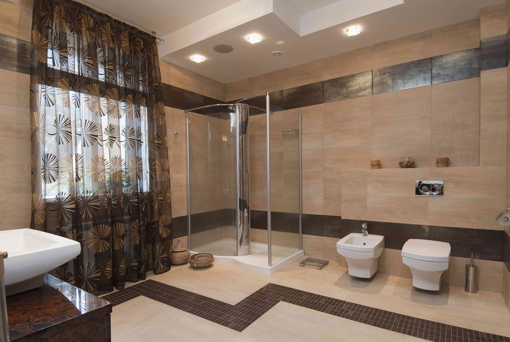

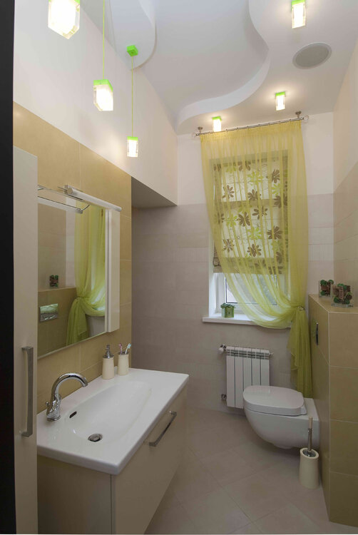

И зачем в гостевом санузле на 1ом этаже ванная? я делала так: см. фото

Сразу прошу прощения за формат. Рисовалось все по-быстрому и в самом простом графическом редакторе, а потому с точки зрения черчения вынос размеров оформлен, мягко говоря, некорректно. Надеюсь, что из рисунков будет все понятно и они будут "читабельны".
v1.doc
я эскизные варианты выложила.
Дальше выбирайте вариант из предложенных, потом- рабочие чертежи. Совещайтесь с сантехниками, раскладывайте плитку и т.д.:)

Почему зря мерял и чертил? Я просмотрела обмер, мои эскизы по этим размерам рассматривать можно, о чем и отписала.
