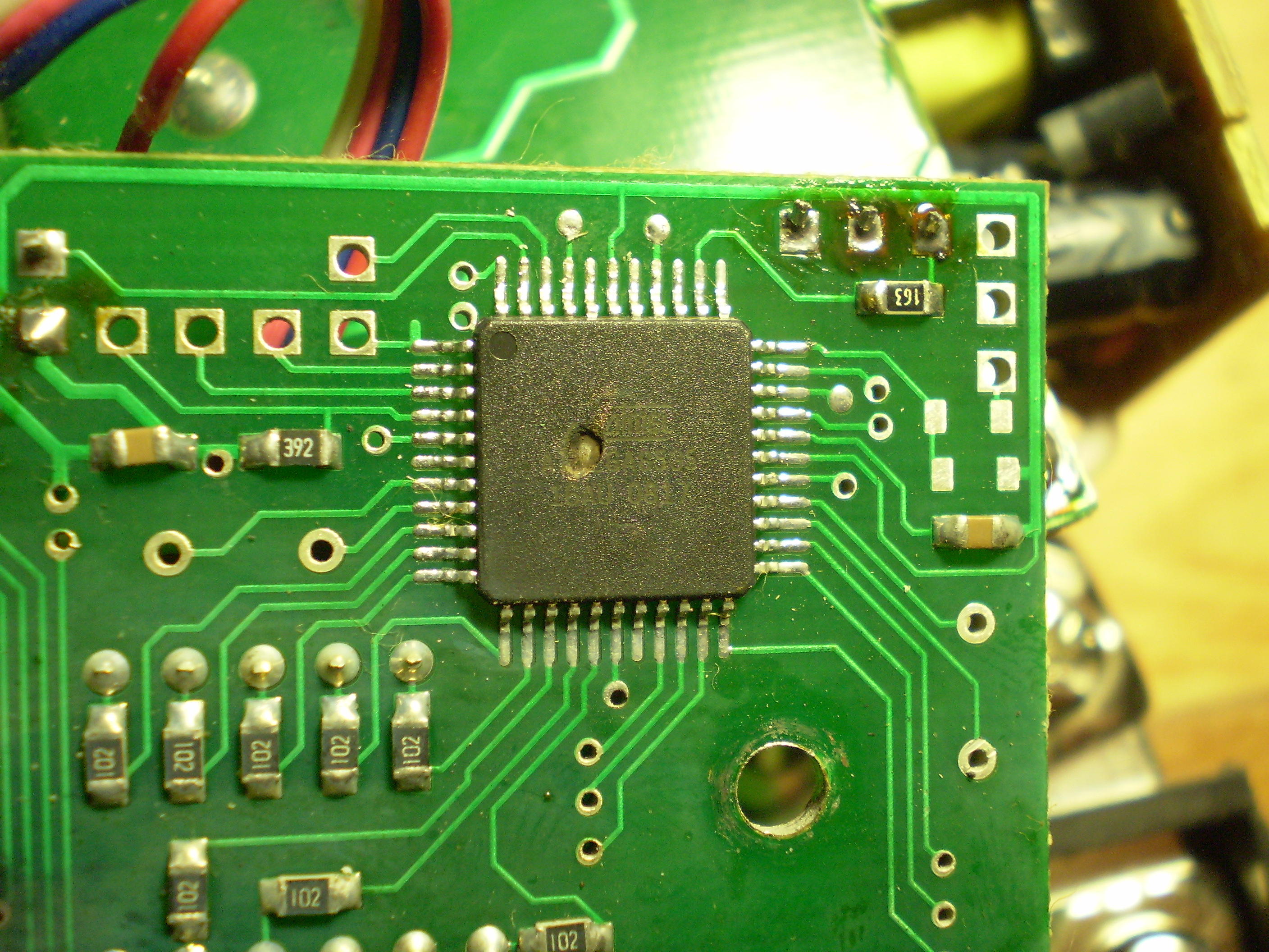

fagot68 Опубліковано: 25 жовтня 2011 Поділитись Опубліковано: 25 жовтня 2011 Если температура не растет, то возможные причины: Нет заземления: соединить котел с газовой трубой любым проводом (проверено, безопасно.) Точно-после соединения температура не растёт-НИКАК не растёт...самое главное - безопасно... На картинке результат "заземления на газовую трубу"(не беретта,но суть не в этом). Посилання на коментар Поділитися на інших сайтах More sharing options...
