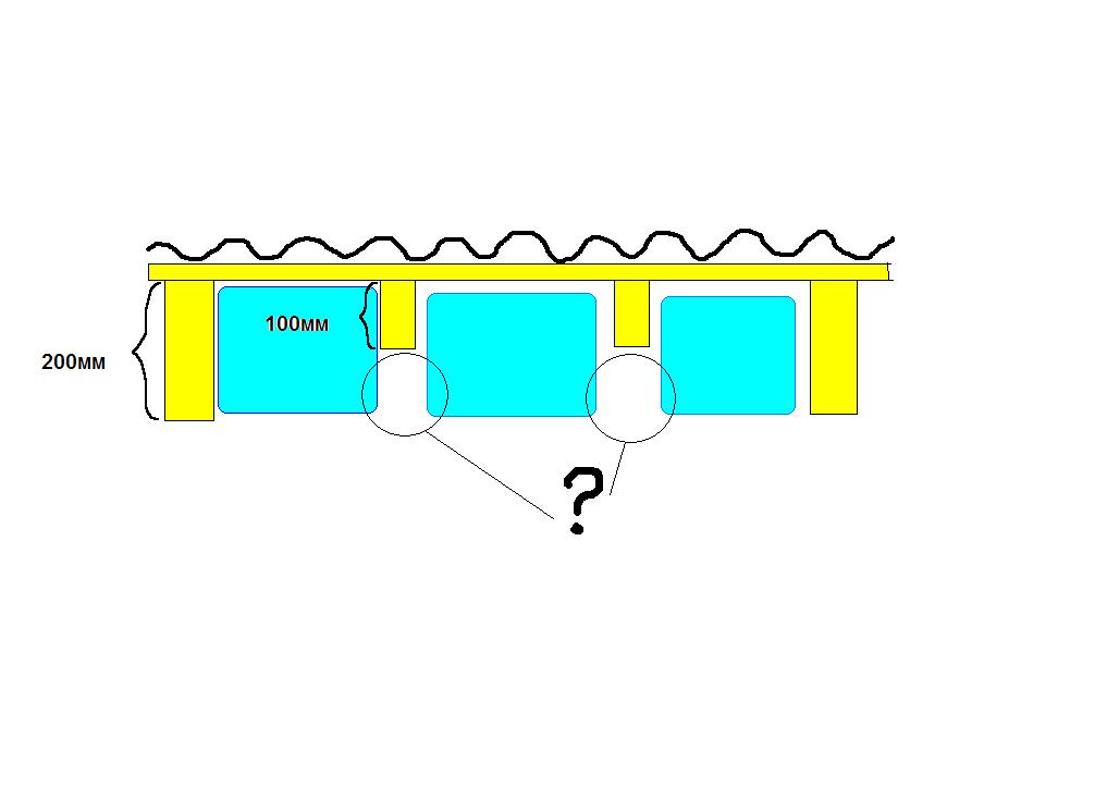

miccca Опубліковано: 24 квітня 2014 Поділитись Опубліковано: 24 квітня 2014 что то я не могу сообразить... у меня стропила разной высоты, одна 200мм потом 2 штуки по 100мм потом снова 200мм и так по всей крыше. планирую утеплять ватой 15см в впритык к супердиффузионной мембране. Как мне крепить утеплитель который по толщине перекроит мои малые стропилины? Посилання на коментар Поділитися на інших сайтах More sharing options...
NzicK Опубліковано: 25 квітня 2014 Поділитись Опубліковано: 25 квітня 2014 что то я не могу сообразить... у меня стропила разной высоты, одна 200мм потом 2 штуки по 100мм потом снова 200мм и так по всей крыше. планирую утеплять ватой 15см в впритык к супердиффузионной мембране. Как мне крепить утеплитель который по толщине перекроит мои малые стропилины? Если Вы планируете утеплителя только 150 мм,то я бы советовал маты по 100 и 50мм, и сделать так: сначала на стропла 100мм (впоперёк между стропил по 200мм), прикрепить рейки толщиной 50мм, к стропилам 200мм крепить рейки в торец (шаг реек равный ширине матов минус 1см). Затем между реек и супермембраной укладываете маты толщиной 100мм вдоль стропил ( тоесть маты будут лежать на рейках), затем между реек укладываете маты толщиной 50мм и с помощью степлера сразу крепите шнунорвку к рейкам. Приблезительно как это будет выглядеть посмотрите в моей ветке. К стропилам по 200мм вату следует укладывать очень тчательно, чтоб там не образовались мостики холода. Вопрос в том, какая планируется внутренняя отделка, ведь в результате 200мм стропила будут выступать над общей поверхностью утепления на 50мм. 1 Посилання на коментар Поділитися на інших сайтах More sharing options...
miccca Опубліковано: 13 травня 2014 Поділитись Опубліковано: 13 травня 2014 уже планирую 200мм утеплителя. как быть? набивать рейку высотой 100мм? или есть другой способ? Посилання на коментар Поділитися на інших сайтах More sharing options...
