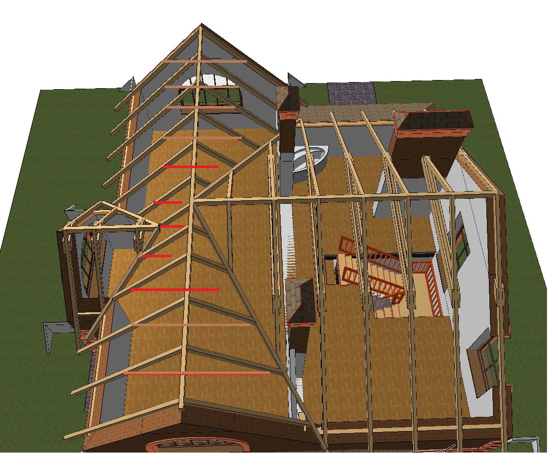

biz-kiev Опубліковано: 9 червня 2012 Поділитись Опубліковано: 9 червня 2012 Шлите на info@akro.net.ua PLN файл я вам эти стропила соединю. будем ждать ... интересно решение.. я бы добавил металл и спал бы спокойно... то ТС - проект такой крыши лучше иметь с подписью и печатью, ибо не в ближайшем снегопаде дело будет через пяток лет Посилання на коментар Поділитися на інших сайтах More sharing options...

jenniferkuyt Опубліковано: 13 листопада 2012 Автор Поділитись Опубліковано: 13 листопада 2012 Как соединить стропила помеченные красным цветом? Кровля уже сделана, думаю делать утепление, но вот соткунлся с проблемой, как сделать перемычки в местах где нету стропил. Посилання на коментар Поділитися на інших сайтах More sharing options...
