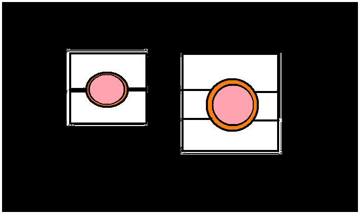

Смущает ваши 30-метров, по этому:
Купите трубный утеплитель( рядом с канализационными обычно
продают) если его достаточно.
-А ещё лучше купить самый толстый пенопласт, и вырезать в нём канавки для труб, и обложить трубу пенопластом и стянуть(обмотать, скрепить половинки) . Конечно помучатся немного, т.е. подумать чем этот пенопласт можно вырезать ровно под диаметр. Пенопласт легко плавится -Можно накалять кусок металлической трубы такого диаметра и выдавливать канавку в пенопласте!!!! -Можно в жестяной трубе (типа водосточной) развести огонь так, чтоб через трубу тяга была, в общем не сложно такое на участке смастерить)) - газовую горелку пустить в неё, выдавить половинки пенопласта и можно утеплять))))
А ещё есть монтажная пена... и её тоже можно применить в технологии -пенопласт склеивать))))))))))))):lol: В общем вы догадались я думаю что вам подходит ( короб делаете и задуваете пеной)Но пенопласт и балон с газом будет дешевле наверное)) :\"\":
Вот рисунок как это будет выглядеть в и тоге:
Идея интересная, но вот что смущает.
Предположим такая утепленная труба лежит в промерзшем грунте. Пенопласт (как и любой утеплитель, включая шубу :-)) сам ничего не греет, он просто не выпускает тепло изнутри наружу. Т.е. нет подвода тепла - все равно все промерзнет, может чуть попзже, чем без утеплителя.
В мороз - вода пошла и выключилась. Капли остались. Конденсат образовался. Подвода тепла - нет. Замерзли. Снова пошла вода - снова капли остались поверх намерзшего льда, снова замерзли. Несколько (десятков) циклов в хороший мороз и труба замерзнет.
Если так, то реально спасает только подвод тепла, например подогрев (нагревательный шнур??? ) и тогда уже утеплять. Только вот я не знаю, что это за подогрев и как он используется. Кто подскажет?

Подогрев канализации это конечно гораздо интереснее чем пенопласт, но ещё интереснее отопление провести вдоль канализаци, подумаешь змеевик кинуть 30 метров обмотать в обе стороны и не обратку, а сразу с котла, а то вдруг и обратка замёрзнет, и класс! Можно есчё маразматичнее-углубить трубу на метр, ипотавить турбо насос, чтоб вода шла протв уклона))))
-Товарисч, вы меня извините, но если у вас есть канализация,то льётся в неё в основном вода тёплая(от+10 до + 60 С ), и те капельки, которые замёрзли, каждый раз будут промываться. А пенопласт как раз и сохранит необходимое время это тепло, чтоб небыло моментального замерзания(капелек) а максимум это иний на стенах внутри этой трубы, и наверняка 30 метров -это 150см диаметр, и минимум поворотов.
