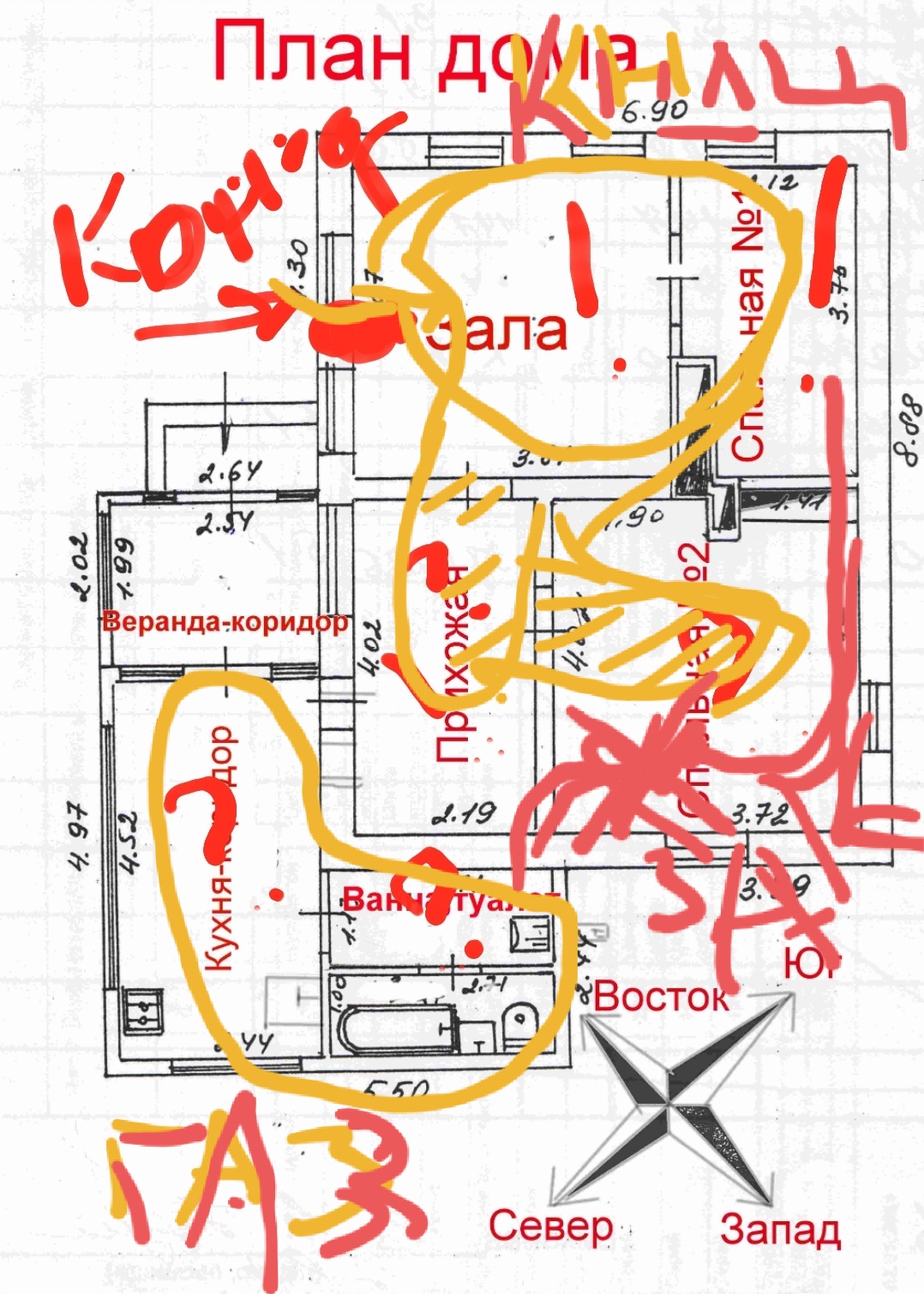

ionalex Опубліковано: 15 березня 2021 Поділитись Опубліковано: 15 березня 2021 @igor_d70, Ну звісно що я не розраховую на постійне отоплення будинку кндц.,тим більш мій,з таким незручним для цього плануванням. Питання саме в тому чи взагалі буде рентабельно використовувати його на обігрів,раз вже ця функція існує в ньому. Саме по грошам,і перспективі. Тим більше я ще раз кажу,я хотів зразу купувати для обігріву і охолоддення,а потім згадав про нові тарифи. Ось і задався цим питанням. Цікаво якби хтось взяв і порівняв витрати кВт на обігрів кндц.,і витрати куб.м газом,в довільних простих умовах. Адже я поняття не маю,як йде розход електрики в порівнянні з газом. Отапливаю 35 кв. м. гостиная 15 и спальня 20.(мидея мишн 2-12) выходит от 300 до 450 кВт. Январь февраль по 450, остальные месяца 320-370 кВт. - это чисто потребление кондиционера. По газу на 70кв. у меня выходит где-то 350 кубов. Когда перекрыл крыло где греет кондер по газу получается 200.(входит плита и колонка). Кондером не рекомендую грется после минус 12-15 мне не комфортно, я открывал отопление на не большое время, комбинировал, было очень жарко-потом перекрывал отопление и кондером поддерживал. Кондер когда покупал, была задача брать на охлаждение на лето, бюджет был до 7000 потом понял что инвертор лучше и лучше с именем брать поднялся до 9000, но почитав тему решил взять дороже(на оплату частями) с обогревом за 16 400 с установкой. По сути свой обогрев я за прошлую и ету зиму почти отбил (економити по ~500грн×6 мес.). По котлу-у меня вулкан какой-то, жрёт дофига и я это знаю, но из за постепенного ремонта в доме поменять не могу пока. Делаю ремонт капитальный в каждой комнате там меняю батареи и трубы, как только дойду до кухни там стоит котел и коммуникации сводятся, поменяю котёл на нормальный и думаю что кондер у меня отпадёт на второе место. 3 Посилання на коментар Поділитися на інших сайтах More sharing options...
vasyaru Опубліковано: 15 березня 2021 Поділитись Опубліковано: 15 березня 2021 @ionalex, Дякую,за просте роз'яснення з цифрами. Я теж хотів по вашій схемі працювати з кондеціонером і котлом. В мене теж схожа площа Тобто планував би, теж опалювати дві кімнати ним,а кухню в ванну газом.Є лише газовий котле і плита.Колонки нема.Щато є бойлер. Перекривши подачу з котла(коли погода дозволятиме)на ці дві і інші кімнати. Але знов таки,по нинішніх тарифах ви виграли,а чи буде якась вигода,при такій схемі отоплення всього будинку якщо світло буде 3,45 а газ 8 грн.? Ось знов виклав схему,де позначено газом і кндц опалюватися буде. І ще питання,я лише сьогодні дізнався про такі от напольні кондеціонери. Що хто скаже про них?Вони дорожчі,в чому їхні переваги чи недоліки. Посилання на коментар Поділитися на інших сайтах More sharing options...

ionalex Опубліковано: 15 березня 2021 Поділитись Опубліковано: 15 березня 2021 @ionalex, Дякую,за просте роз'яснення з цифрами. Я теж хотів по вашій схемі працювати з кондеціонером і котлом. В мене теж схожа площа Тобто планував би, теж опалювати дві кімнати ним,а кухню в ванну газом.Є лише газовий котле і плита.Колонки нема.Щато є бойлер. Перекривши подачу з котла(коли погода дозволятиме)на ці дві і інші кімнати. Але знов таки,по нинішніх тарифах ви виграли,а чи буде якась вигода,при такій схемі отоплення всього будинку якщо світло буде 3,45 а газ 8 грн.? Ось знов виклав схему,де позначено газом і кндц опалюватися буде. І ще питання,я лише сьогодні дізнався про такі от напольні кондеціонери. Що хто скаже про них?Вони дорожчі,в чому їхні переваги чи недоліки. Я не могу вам спрогнозировать как оно будет с этими тарифами, плюс по газу ещё и доставка. Сложно сказать... Я просто описал свой сценарий. К стати все время на кондер стоит 24-25 градусов и включаем его через Ви фи в 17.00 выключаем в 8.00 выходные работает круглосуточно. Если все таки решите, вам на зал и на спальню нужен будет 12 кондер не меньше. Ставьте его на против двери в спальню чтоб поток тёплого воздуха залетал в спальню, и может ещё будет перепадать в другие комнаты. У меня планировка схожа с вашей, только зеркальная,так вот я там запускаю отопление только в морозы с выше - 12 1 Посилання на коментар Поділитися на інших сайтах More sharing options...
Romatr Опубліковано: 15 березня 2021 Поділитись Опубліковано: 15 березня 2021 На мой взгляд обогрев кондиционерами, не потеряет актуальность если в доме нет газа, а отопление обычным электрокотлом. Тогда, да профит он кондиционера остается и после повышения тарифов. А вот если с газом то экономия будет не существенная. Сам теперь думаю, что делать с канальником если цены на электрику свыше 500 квт поднимут. У меня например ГВС(бойлер) и расходы на бытовое потребление плита(газ), выходит порядка 250-300 квт в месяц. + зимой кондиционер накручивал зимой 750-900квт(ну это в холода) Получается львиная доля электричества как раз будет накручиваться по более высокому тарифу, а соответственно, тогда какой смысл? Даже при 2.5 грн за квт если сделают свыше 500квт, такое себе выходит. По итогу кондиционер остается больше только для охлаждения, ну и разве что в межсезонья, чтобы влазить в объем до 500 квт + ночной тариф.. Псс: я если честно, когда покупал, меня как раз привлекало то что, канальник дает профит с отоплением. Если бы мне нужно было только охлаждение, то наверное остановился на нескольких сплитах да и все. 2 Посилання на коментар Поділитися на інших сайтах More sharing options...

vasyaru Опубліковано: 15 березня 2021 Поділитись Опубліковано: 15 березня 2021 @Romatr, Ну в принципі дійсно ж профіт невеликий в опаленні кндц є. Я просто читав що буде по 3,45 більше 300 кВт. Тому і запанікував. Бо теж дізнався трохи раніше, про економічну вигоду опаленням кондеціонером. @ionalex, Я теж планував,в морози не кондеціонером отоплювати а дровами,чи газом. А так,хай бипри нинішніх плюсових температурах круглий рік,а в міжсезоння сирость,тримав би хату в нормальному температурному режимі. Зараз і не холодно на вулиці,але газ всеодно круте нормально. Був би кондеціонер,я б включав його на залу і спальню,а опалення сюди перекрив,залишав би опалення котлом лише на ванну і коридор-кухню. Думаю трошки виграш,в грошах був би. Чи як? До речі ніхто не поділився досвідом користування напольними кондеціонерами. Шо воно за зверь? Посилання на коментар Поділитися на інших сайтах More sharing options...
killakill Опубліковано: 15 березня 2021 Поділитись Опубліковано: 15 березня 2021 @Romatr, Ну в принципі дійсно ж профіт невеликий в опаленні кндц є. Я просто читав що буде по 3,45 більше 300 кВт. Тому і запанікував. Бо теж дізнався трохи раніше, про економічну вигоду опаленням кондеціонером. @ionalex, Я теж планував,в морози не кондеціонером отоплювати а дровами,чи газом. А так,хай бипри нинішніх плюсових температурах круглий рік,а в міжсезоння сирость,тримав би хату в нормальному температурному режимі. Зараз і не холодно на вулиці,але газ всеодно круте нормально. Був би кондеціонер,я б включав його на залу і спальню,а опалення сюди перекрив,залишав би опалення котлом лише на ванну і коридор-кухню. Думаю трошки виграш,в грошах був би. Чи як? До речі ніхто не поділився досвідом користування напольними кондеціонерами. Шо воно за зверь? Напольно потолочные кондиционеры это просто тип исполнения внутреннего блока, как правило дороже класичесских настенных. В основном используються в помещениях где есть проблемы с настенным монтажем. 1 Посилання на коментар Поділитися на інших сайтах More sharing options...
vasyaru Опубліковано: 15 березня 2021 Поділитись Опубліковано: 15 березня 2021 @killakill, Я думав вони чимось відрізняються від настінних. Посилання на коментар Поділитися на інших сайтах More sharing options...
