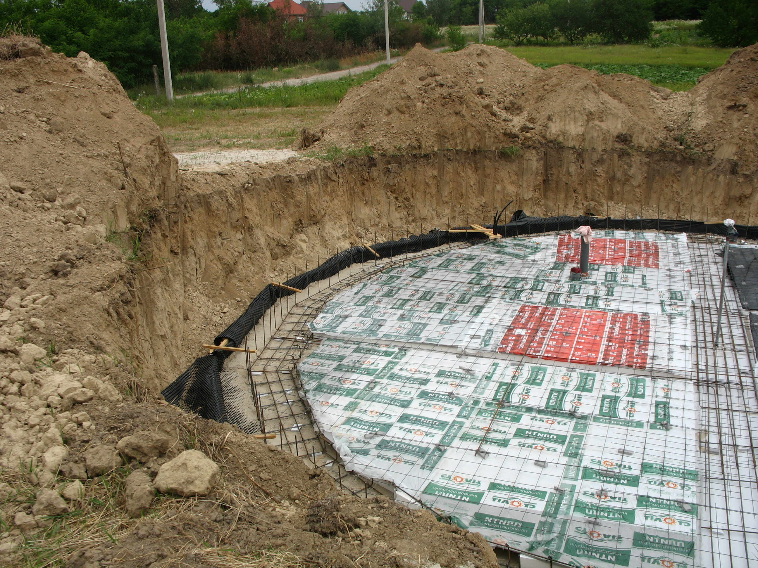

laritus Опубліковано: 12 березня 2018 Поділитись Опубліковано: 12 березня 2018 использовать подвал как гто для воздушника... имхо проще и дешевле сделать гто по всем "правилам", а еще проще, возможно за теже деньги, гтн с зондамиУ меня именно так сделано (когда-то планировал тепло из дома утилизировать под плитой дома поэтому заложил трубы и сверху утеплил плиту) , но мнение противоположное (я считаю, что не проще, дороже и хуже в плане теплосъема). Труба заложенная в землю снимает только часть тепла с определенного охваченного им объема грунта (тоже самое объясняют люди по ссылкам которые дал), в подвале же теплосъем с квадратного метра земли будет большим без всяких труб, также не тратится энергия на прокачку теплоносителя в трубах... в погребах или подвалах ничего не замерзает (особенно в нашем климате) т.к. объем грунта больший (вы должны это лучше других понимать т.к. у вас даже сейчас плюсовая температура из грунта идет!!!, хотя поддерживали всю зиму температуру не меньше 16 градусов ). имхо и вариант fh, и вариант канадцев - рабочие, но неэффективные и не оптимальныетам климат другой, насколько я знаю у них количество солнечных дней больше, чем у нас (поэтому и солнечные коллектора в проекте). простой пример сор у вода-вода или dx выше чем у грунт-вода, но последний по итогу выглядит более оптимальным, а с учетом изменения климата... уступит место воздух-воданесколько уточнений. Мы сейчас речь ведем о тепло аккумулирующем св-ве материалов, теплоемкость1 куб воды равна примерно 4 кубам сухого грунта или 2 кубам влажного, получается что при площади теплоаккумулятора в 2,5 квадратных метра он по теплоемкости будет равен 1000 литров воды, но если речь идет о доме например 100 кв.м. площади подвала (теплоемкость будет больше, чем в аккумуляторе воды на несколько тонн). Впрочем это мелочь на самом деле... т.к. земля под подвалом и вокруг не ограничивается слоем в 1 метр глубиной и заморозить ее отдельно по массе у тех людей которые уже пробовали даже в сибири (где глубина промерзания несколько метров и температура января -30 С) не получилось . Добавте также материал подвала (это запросто может быть еще десяток тон бетона который также имеет теплоемкость). Другой вопрос обустройство фундаментов, лента может треснуть в зависимости от нагрузки дома и устройства (но это отдельная тема обсуждения, не для этого раздела и в принципе решаема утеплением отмостки). Теперь, что касается СОР ТН вода-вода, да она больше чем у воздух-вода, но лишь потому, что теплоемкость воды больше воздуха или грунта, DX отдельная тема (не хочу ее поднимать там много нюансов, видел реализацию кипения в минусах с СОР=4 как у грунт-вода), тут уместней не забывать про цену оборудования, практический любой сплит может работать до -7 С, цена до 1 тыс. у.е. с СОР ближе к 4-м в межсезонье (т.е. в среднем эта цена обустройства геоконтура без учета самого тН). А -7 или -10 С - это как раз большая часть отопительного сезона в нашем климате , не говоря уже о том, что в подвале будет теплее чем на улице. Если к тому же как писал ранее сделать вывод вентиляции в подвал (можно без вложений в рекуператор), со сбросом воздуха +20 С или отдельным сбором серых стоков с ванной и раковин в емкость расположенную в подвале (как собственно вы где-то ранее писали) - это позволит получить дополнительные источники тепла, которые будут использованы сплит системой для возврата части тепла обратно... идея не нова и уже проверена опытом (это не теория) в более суровом климате др. стран... можно еще долго писать о плюсах (и соседям шум внешнего блока не мешает, и трасса меньше, и украсть не смогут внешний блок, и дерево не упадет на внешний блок, и чистить или ремонтировать в подвале проще, чем зимой при -15 С... много всяких +, честно говоря уже просто лень перечислять т.к. ссылку на тему давал ранее, а кому лень читать там, эта инфа и тут не нужна ). зы имхо обижаться, сердится на blacktigra нет смысла, т.к. он по сути прав, а по форме изложения... такой же вредный и добрый как и мы с вами:drinks: поймите правильно (эмоции тут не причем)... я уверен, что blacktigra считает, что он прав (и только он ), я также уверен на 100 % и в том, что вы считаете его правым , но это не значит, что он действительно прав . Посилання на коментар Поділитися на інших сайтах More sharing options...
