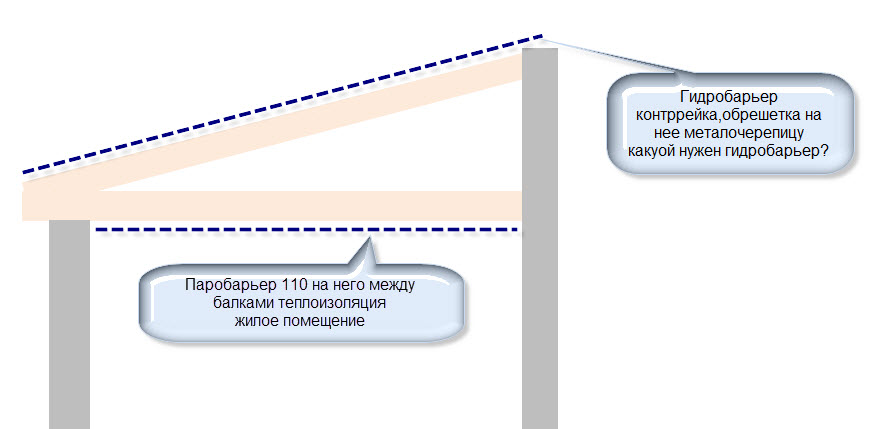

Ребяна срочно нужен ответ.
Прораб хотел постелить серую пленку самую дешевую под металлочерепицу, я его остановил.
Вопрос вот в чем, водном помещении односкатная крыша, фактически без чердока, внутри утеплитель 15 см по нижним балкам. Был в эпицентре предложили мембрану, другие ветрозащиту,говорят что одно и тоже.
Подскажите как быть и что стелить это жилое помещение.

Без паники. Давайте по порядку: явки, пароли... Дайте схему с толщинами элементов или словестно опишите её... За ночь разберемся точно, прораб не успеет ;)
По порядку:
1- на рисунке, какую использовать гидроизоляцию, жилое помещение?

по порядку:
1. Помещение жилое!!! Если утеплитель будет лежать вплотную к барьеру - надо брать мембрану. Плотностью не менее 115 г/ кв.м Какую, выбор велик: Евробарьер Юта (из распространенных), Тайвек, Из особо выносливых - Доркен Дельта (подойдет даже Дельта Вент Н)

Где то здесь читал, вату можно ложить прямо на паробарьер, или это неправильно?
20 см не много, может тогда 15 но польского производителя, или не имеет разницы?
Вывод для гидроизоляции Пленка Антиконденсат, правильно?

200 мм ватного утеплителя. И не торгуйтесь :D
Вату ложить НА паробарьер можно, а вот прижимать к гидроизоляции можно только в случае если там супер диффузионная мембрана.
Возьмите тут у нас на форуме евробарьер и не скитайтесь в муках ;)
