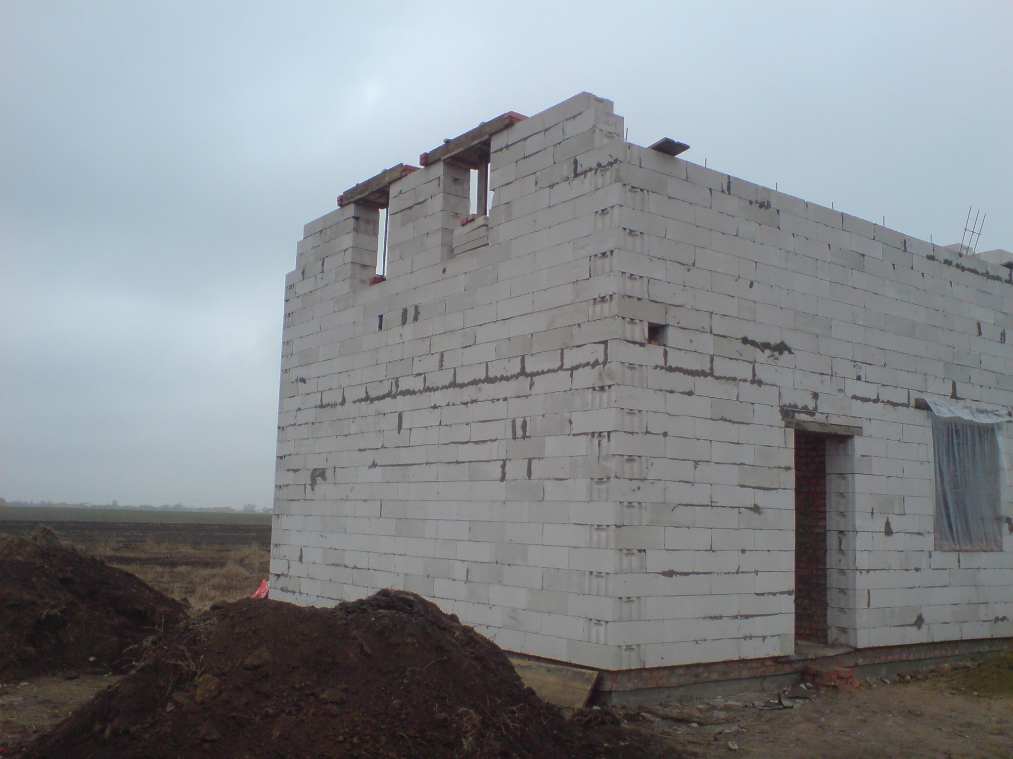

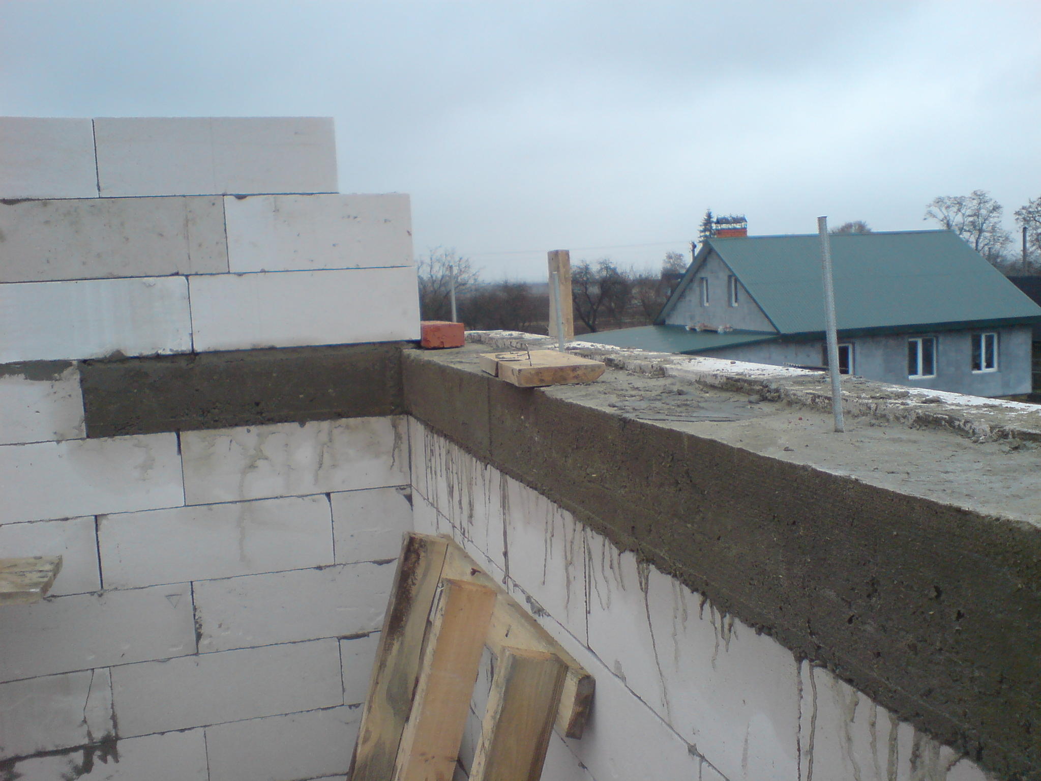

Ваш слуга Опубліковано: 21 листопада 2011 Поділитись Опубліковано: 21 листопада 2011 Во вторник залил пояс межу вторым и первым, вот сегодня приезжал проведовать, аж настроение поднялось когда видишь что домик все растет )) [ATTACH]143202[/ATTACH] [ATTACH]143204[/ATTACH] [ATTACH]143205[/ATTACH] Это средние стенки на данный момент, завтра строители должны доводить их до второго этажа: [ATTACH]143200[/ATTACH] [ATTACH]143201[/ATTACH] Вот видно дымоход ) [ATTACH]143203[/ATTACH] Дай Бог чтобы погода еще продержалась недельки три ))) очень надеюсь на хорошую погодку Загильзованный дымоход приветствуется. Многие люди не понимают зачем это нужно. Плохо то что вы не делаете зазор между трубой и кирпичным каналом. Ведь труба при нагревании расширяется. Вообще рекомендуется 4см зазор между трубой и каналом. Пока канал проходит по внутренней стенки дома, он теплый, а тот участок дымохода который проходит над крышей - холодный. Эго нужно утеплять базальтом. Вот для этого и нужен зазор. Нужна будет консультация или материалы звоните. Могу помочь с дымоходами и окнами металлопластиковыми. 1 Посилання на коментар Поділитися на інших сайтах More sharing options...

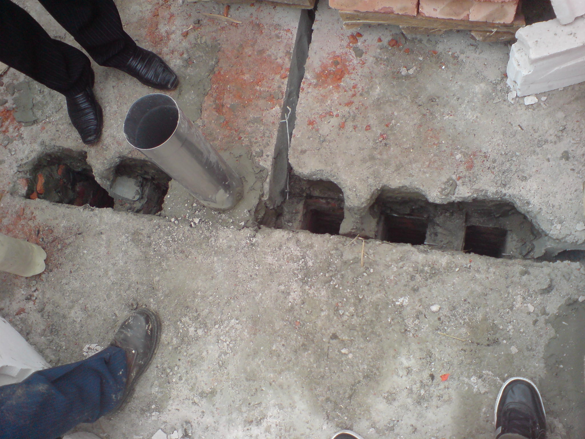

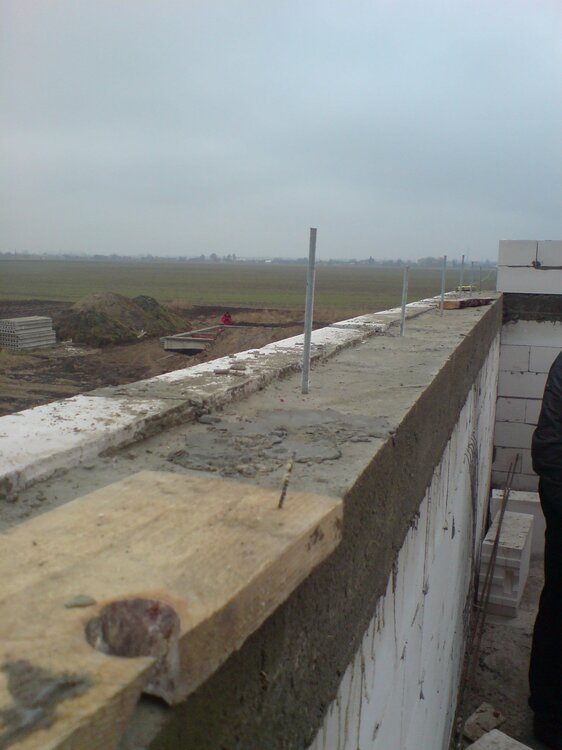

dimmon Опубліковано: 23 листопада 2011 Автор Поділитись Опубліковано: 23 листопада 2011 Какойто домик высокий получается, надо делать нормальные свесы крыши чтобы было красиво, залили перемычки, сегодня льют еще над дверьми, далее ждем лес в понедельник и вперед крыша ) Вот сняли пленку на поясе А это наши строители так выбивали плиты перекрытия для дымоходов, нормально получилось Посилання на коментар Поділитися на інших сайтах More sharing options...

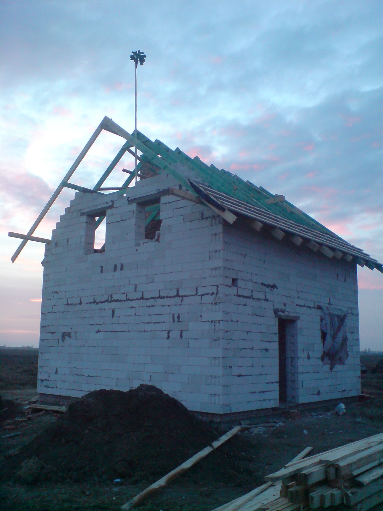

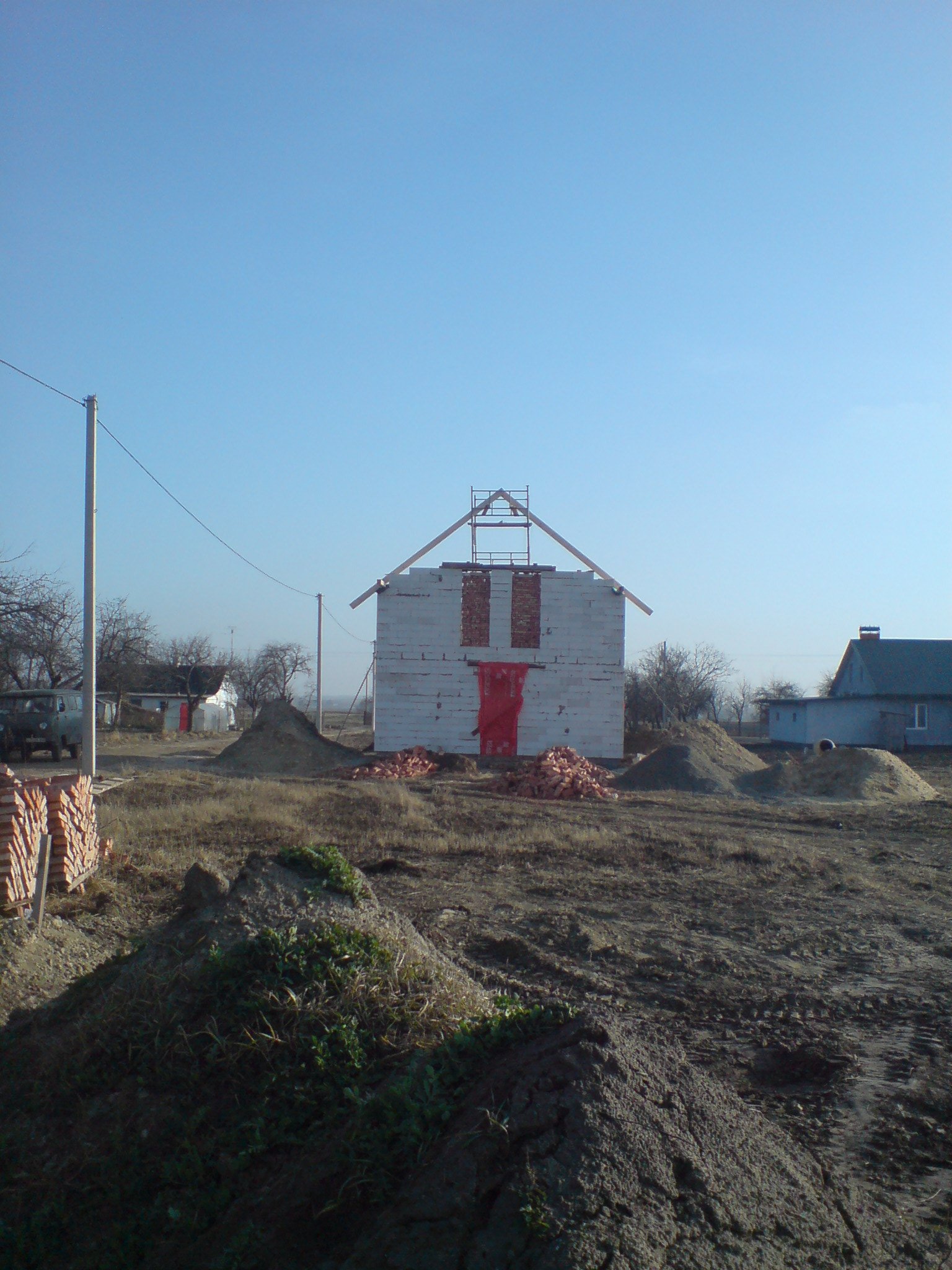

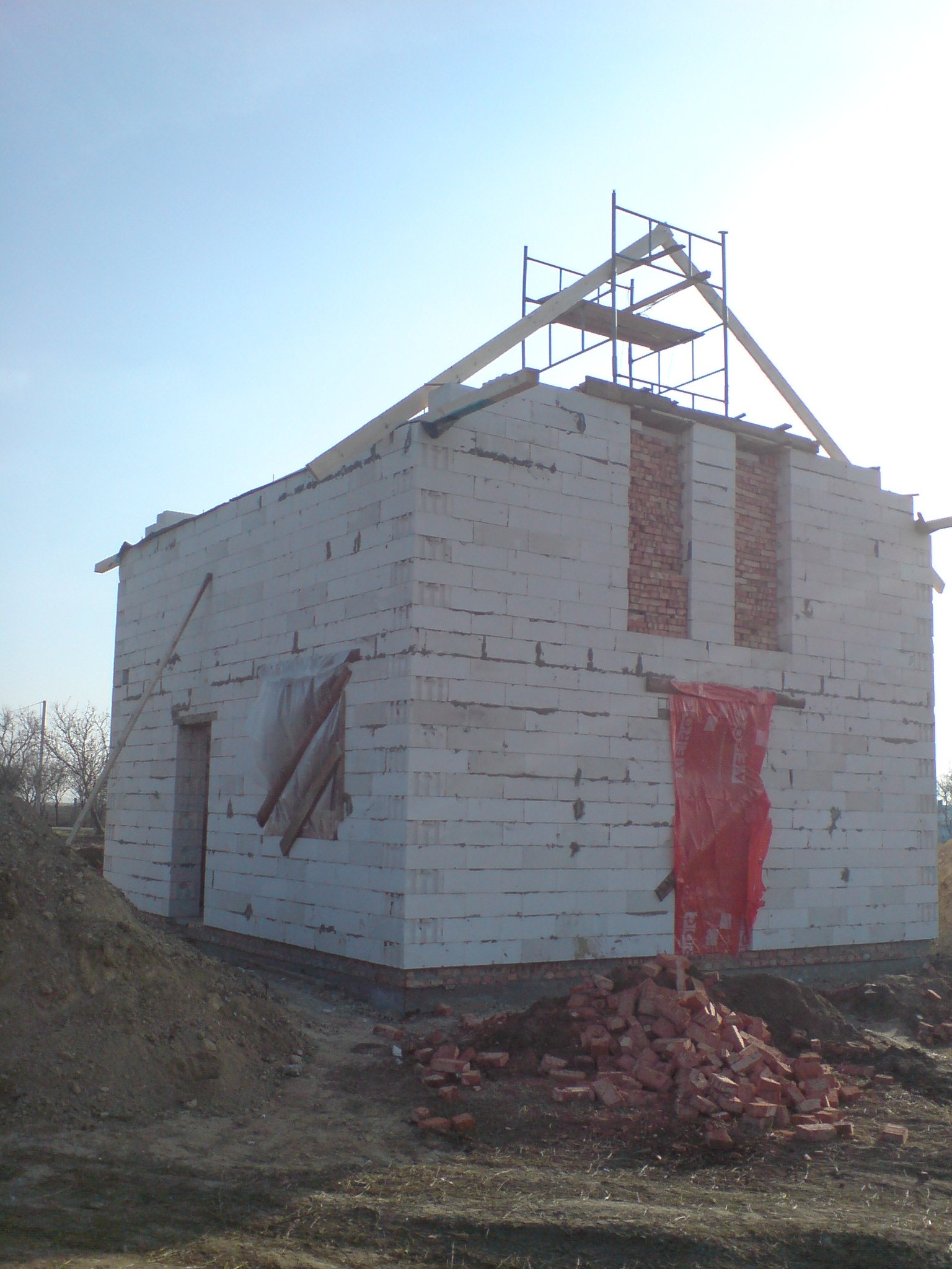

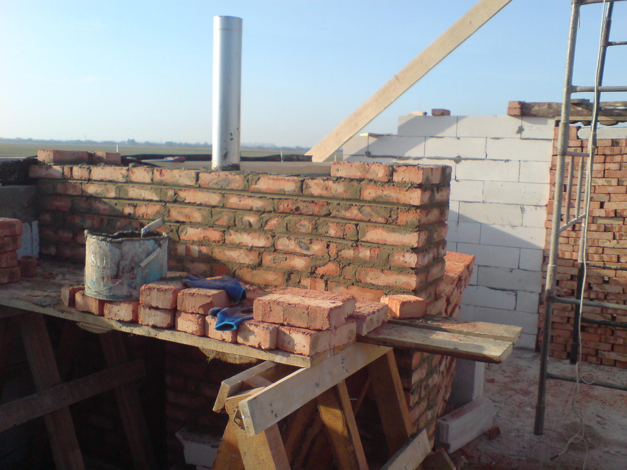

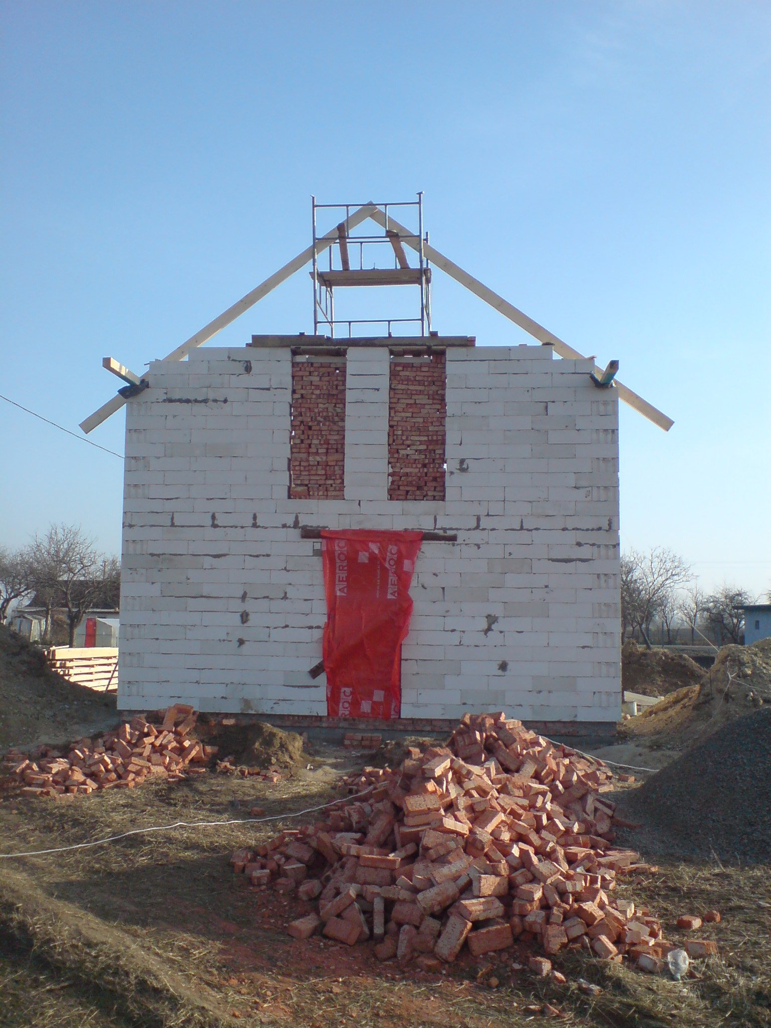

dimmon Опубліковано: 29 листопада 2011 Автор Поділитись Опубліковано: 29 листопада 2011 Вчера привезли лес, правда не очень хороший много досок с корой сегодня подъезжал утверждал угол крыши, вот что получилось Комин тоже растет помалеху: Погода просто супер, просто как для меня )) тьфу тьфу тьфу )) Посилання на коментар Поділитися на інших сайтах More sharing options...
Ваш слуга Опубліковано: 29 листопада 2011 Поділитись Опубліковано: 29 листопада 2011 Вчера привезли лес, правда не очень хороший много досок с корой Кору надеюсь чистили ребята. Посилання на коментар Поділитися на інших сайтах More sharing options...

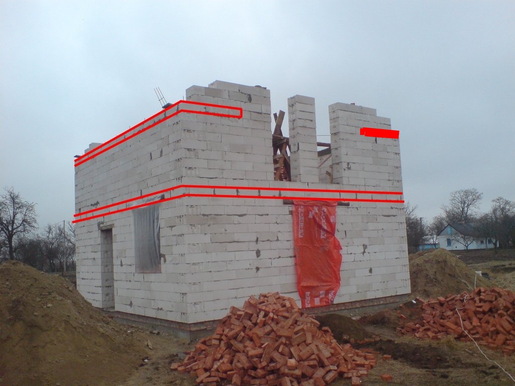

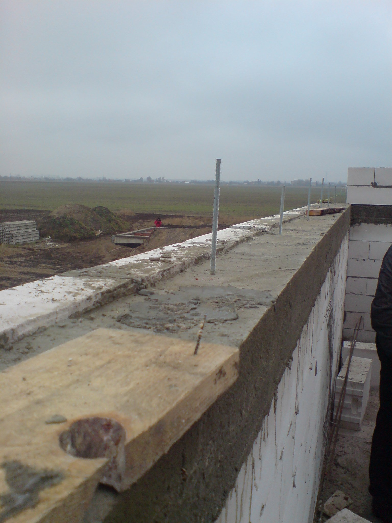

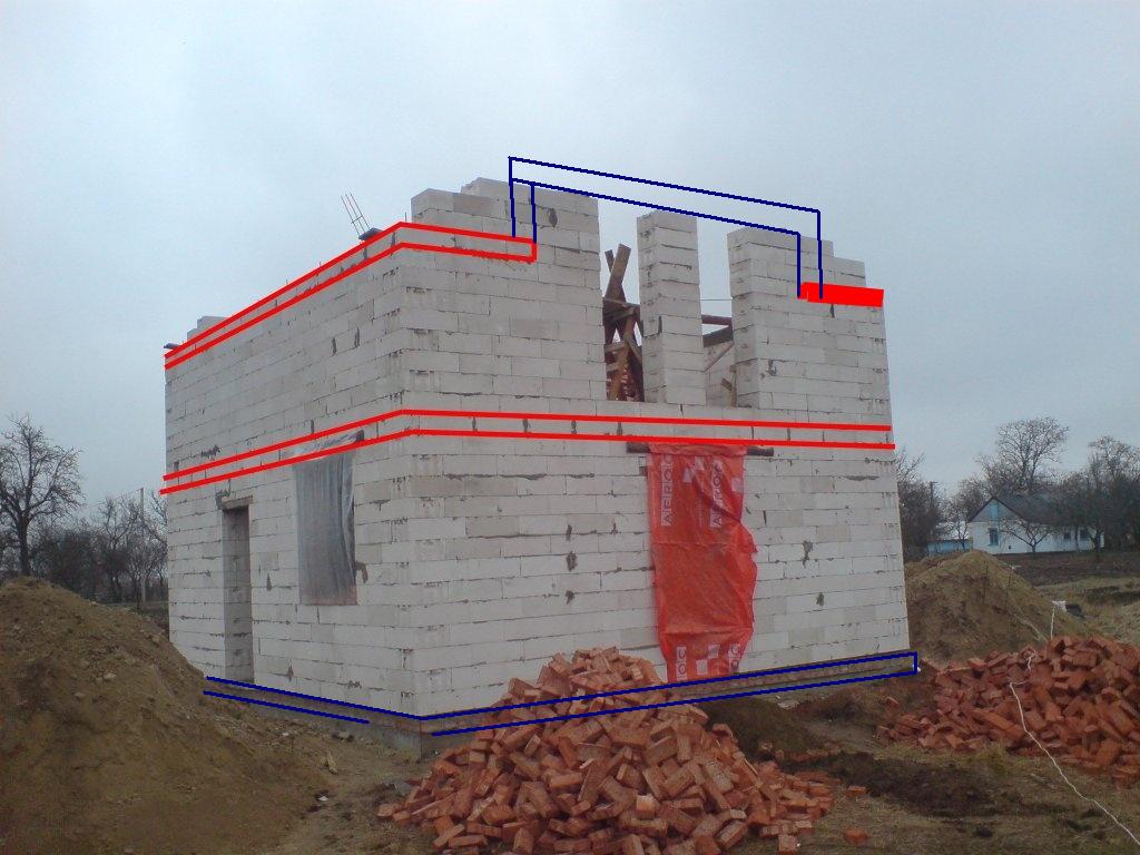

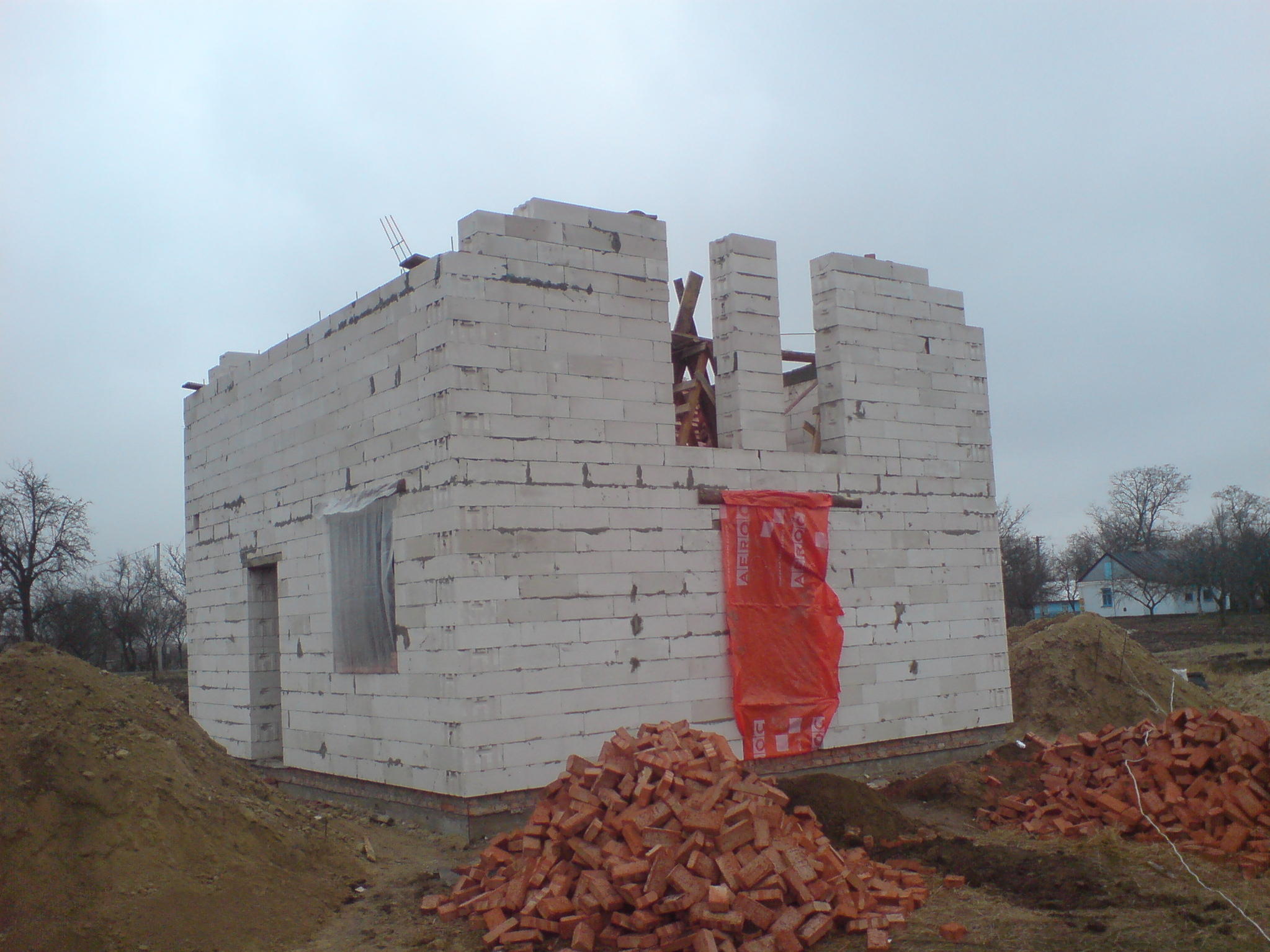

Olegus Опубліковано: 29 листопада 2011 Поділитись Опубліковано: 29 листопада 2011 Какойто домик высокий получается, надо делать нормальные свесы крыши чтобы было красиво, залили перемычки, сегодня льют еще над дверьми, далее ждем лес в понедельник и вперед крыша ) [ATTACH]147470[/ATTACH] [ATTACH]147471[/ATTACH] Вот сняли пленку на поясе [ATTACH]147473[/ATTACH] [ATTACH]147474[/ATTACH] А это наши строители так выбивали плиты перекрытия для дымоходов, нормально получилось [ATTACH]147472[/ATTACH] Прювет коллега! Вы тоже из 375 :D У меня армпояс еще впереди (до НГ) Я конечно не спец но какого ...у вас армпояс над первым не сплошной, а бывает с пропуском ( фотография 3) Это фича или баг? Желаю Вам и себе такой же хорошей погоды как была весь ноябрь! 1 Посилання на коментар Поділитися на інших сайтах More sharing options...
dimmon Опубліковано: 30 листопада 2011 Автор Поділитись Опубліковано: 30 листопада 2011 Прювет коллега! Вы тоже из 375 :D У меня армпояс еще впереди (до НГ) Я конечно не спец но какого ...у вас армпояс над первым не сплошной, а бывает с пропуском ( фотография 3) Это фича или баг? Желаю Вам и себе такой же хорошей погоды как была весь ноябрь! Да погодка люкс ))) Насчет пояса он спложной не может быть т.к. там окна и двери на балкон, да и зачем, захода на метр вполне хватает, для кирпича и заходить на угол не обязательно. Это же пояс только для крыши, сплошной пояс идет сразу после первого этажа это тот что для плит перекрытия тогда да, в этом сообщении видно: www.stroimdom.com.ua/forum/showpost.php?p=1251769&postcount=69 Посилання на коментар Поділитися на інших сайтах More sharing options...
dimmon Опубліковано: 30 листопада 2011 Автор Поділитись Опубліковано: 30 листопада 2011 Вот показал мои поясы в Паинте Посилання на коментар Поділитися на інших сайтах More sharing options...
omar Опубліковано: 1 грудня 2011 Поділитись Опубліковано: 1 грудня 2011 Да погодка люкс ))) Насчет пояса он спложной не может быть т.к. там окна и двери на балкон, да и зачем, захода на метр вполне хватает, для кирпича и заходить на угол не обязательно. Это же пояс только для крыши, сплошной пояс идет сразу после первого этажа это тот что для плит перекрытия тогда да, в этом сообщении видно: www.stroimdom.com.ua/forum/showpost.php?p=1251769&postcount=69 Приветствую Вас! Но смысл пояса именно в том что он сплошной С НЕПРЕРЫВНОЙ арматурой! Главная цель пояса это не давать дому трещать на наших Украинских просадочных грунтах и чтоб стены не расходились в разные стороны - а вот кровля и пытается их раздвинуть своей нагрузкой! Посилання на коментар Поділитися на інших сайтах More sharing options...
dimmon Опубліковано: 1 грудня 2011 Автор Поділитись Опубліковано: 1 грудня 2011 Приветствую Вас! Но смысл пояса именно в том что он сплошной С НЕПРЕРЫВНОЙ арматурой! Главная цель пояса это не давать дому трещать на наших Украинских просадочных грунтах и чтоб стены не расходились в разные стороны - а вот кровля и пытается их раздвинуть своей нагрузкой! Для этого и есть первый пояс на котором лежат плиты перекрытия. Второй пояс только для крыши, чтобы нормально закрепить маурлаты, да пояс завязывается в кладку на метр, дальше никак нельзя там окна и балконы. Посилання на коментар Поділитися на інших сайтах More sharing options...

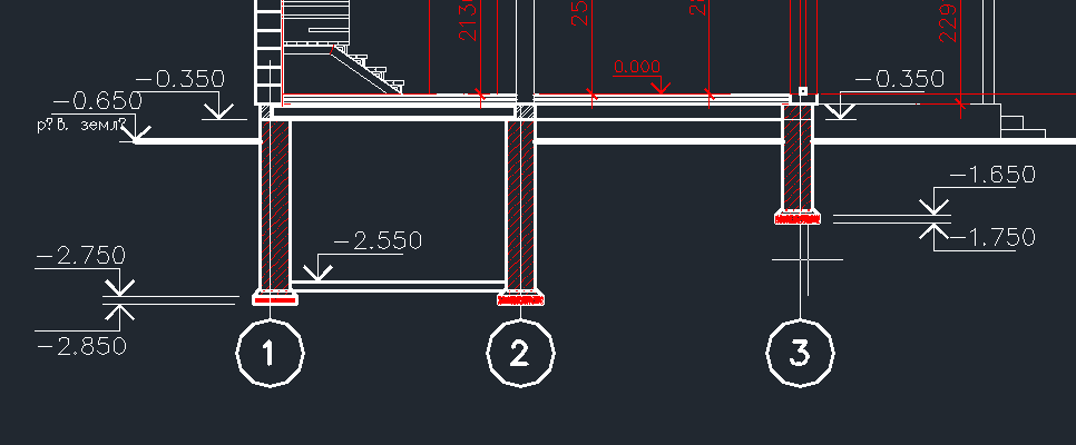

RAA Опубліковано: 1 грудня 2011 Поділитись Опубліковано: 1 грудня 2011 вопрос, на какую глубину лили бетон под фундамент в земле и какой марки? Когда погреб выкопали, то какая получилась высота потолка, чето непойму? Тоже хочу выкопать также... И еще вопрос, когда плиты ложили, меряли углы НИВЕЛИРОМ?... Это чтоб ровно их положить? Посилання на коментар Поділитися на інших сайтах More sharing options...
dimmon Опубліковано: 2 грудня 2011 Автор Поділитись Опубліковано: 2 грудня 2011 вопрос, на какую глубину лили бетон под фундамент в земле и какой марки? Когда погреб выкопали, то какая получилась высота потолка, чето непойму? Тоже хочу выкопать также... И еще вопрос, когда плиты ложили, меряли углы НИВЕЛИРОМ?... Это чтоб ровно их положить? Там где погреб 2.20, а там где нет погреба заливали 1.20, вот рисунок: Сейчас в погребе яма порядка 2.40- 2.50 экскаваторщик перестарался малеха, но давно туда не залазил там делали подсыпку. Насчет невелира, то мои строители всегда углы выставляли невелиром, насчет плит не понял, выставляли пояс невелиром это да, а плиты просто ложили уже на ровный пояс. Посилання на коментар Поділитися на інших сайтах More sharing options...

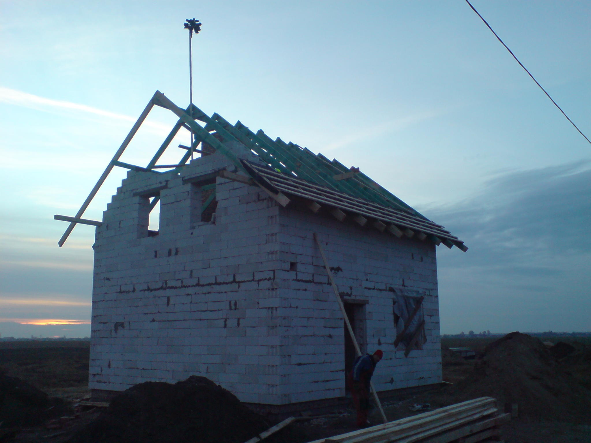

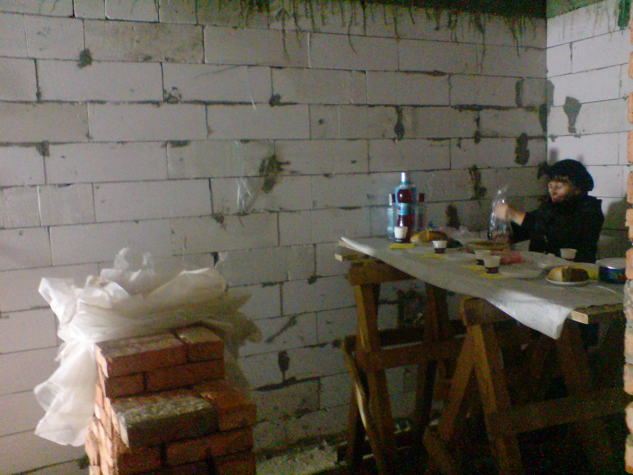

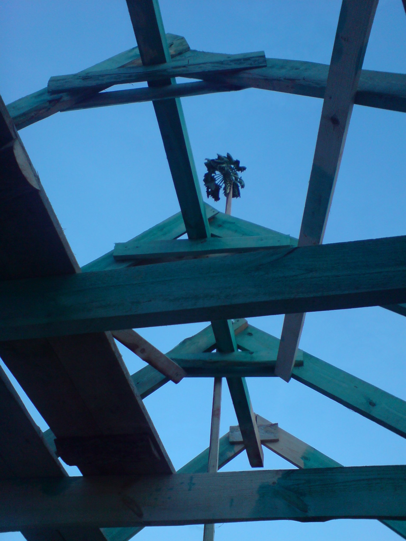

dimmon Опубліковано: 5 грудня 2011 Автор Поділитись Опубліковано: 5 грудня 2011 В пятницу мне строители выставили "Квітку" так неожиданно совсем ))) Повесили так чтобы все село видело ))) после третьей полезли снимать )) я даже не знал что такие обычаи есть А вот и первая пьянка в доме Посилання на коментар Поділитися на інших сайтах More sharing options...

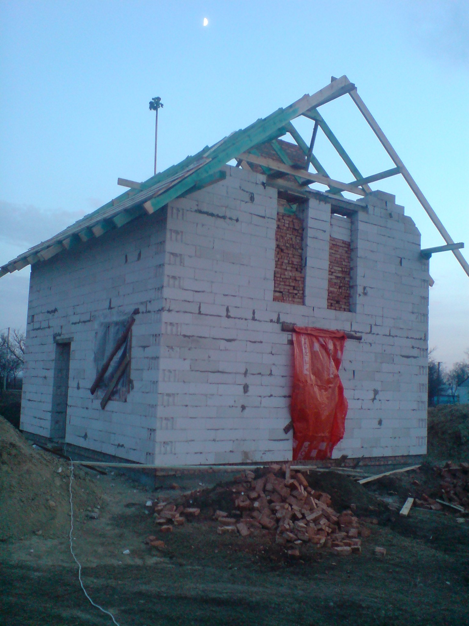

Olegus Опубліковано: 5 грудня 2011 Поділитись Опубліковано: 5 грудня 2011 В пятницу мне строители выставили "Квітку" так неожиданно совсем ))) Повесили так чтобы все село видело ))) после третьей полезли снимать )) я даже не знал что такие обычаи есть [ATTACH]149956[/ATTACH] [ATTACH]149957[/ATTACH] [ATTACH]149958[/ATTACH] [ATTACH]149959[/ATTACH] А вот и первая пьянка в доме [ATTACH]149960[/ATTACH] Дык эта, обычаи то есть, но при этом крыша должна быть :D РАньше вешали когда вообще весь дом заканчивали, теперь когда коробку. Похоже их бухнуть потянуло. Будут как азаров мост Кирпы несколько раз открывать. Но то такое, главное, чтобы хорошо сделали. С армпоясом понял, что у вас все в порядке. У вас их 2, в том числе над 2-ым этажом. 1 Посилання на коментар Поділитися на інших сайтах More sharing options...
lavilong Опубліковано: 5 грудня 2011 Поділитись Опубліковано: 5 грудня 2011 пояс должен быть сплошной.. Посилання на коментар Поділитися на інших сайтах More sharing options...
Hopira Опубліковано: 5 грудня 2011 Поділитись Опубліковано: 5 грудня 2011 пояс должен быть сплошной.. [ATTACH]150053[/ATTACH] Хм... А что ж делать человеку, если у него балконы и окна там? Проект кроить? Посилання на коментар Поділитися на інших сайтах More sharing options...
dimmon Опубліковано: 6 грудня 2011 Автор Поділитись Опубліковано: 6 грудня 2011 пояс должен быть сплошной.. [ATTACH]150053[/ATTACH] Вы серьезно? И что даст вертикальный пояс что на рисунке? На растяг он просто поедет, заламается и все. Армопояс есть между первым и вторым этажами и его более чем достаточно, на втором этаже просто пояс под крышу и заход там нормальный, вяжется с кладкой на метр это достаточно. Посилання на коментар Поділитися на інших сайтах More sharing options...
lavilong Опубліковано: 6 грудня 2011 Поділитись Опубліковано: 6 грудня 2011 Вы серьезно? И что даст вертикальный пояс что на рисунке? На растяг он просто поедет, заламается и все. Армопояс есть между первым и вторым этажами и его более чем достаточно, на втором этаже просто пояс под крышу и заход там нормальный, вяжется с кладкой на метр это достаточно. тогда смысл ложить вообще пояс? то что я нарисовал - это на крайняк.. для того, чтобы его "расперло", нужно будет потянуть дополнительно кладку фронтонов.. во всяком случае лучше чем есть Посилання на коментар Поділитися на інших сайтах More sharing options...

dimmon Опубліковано: 8 грудня 2011 Автор Поділитись Опубліковано: 8 грудня 2011 Я конечно не спец. но думаю что этот "накрайняк" лишний, он не добавляет поясу больше надежности, но уже как есть не разбирать же дом думаю все будет в порядке дом не больших размеров же. Сейчас заказал бляху на крышу, жду мои строители до конца недели должны заложить фронтоны и накрыть пленкой полностью, а то погодка уже совсем не ахти Посилання на коментар Поділитися на інших сайтах More sharing options...
