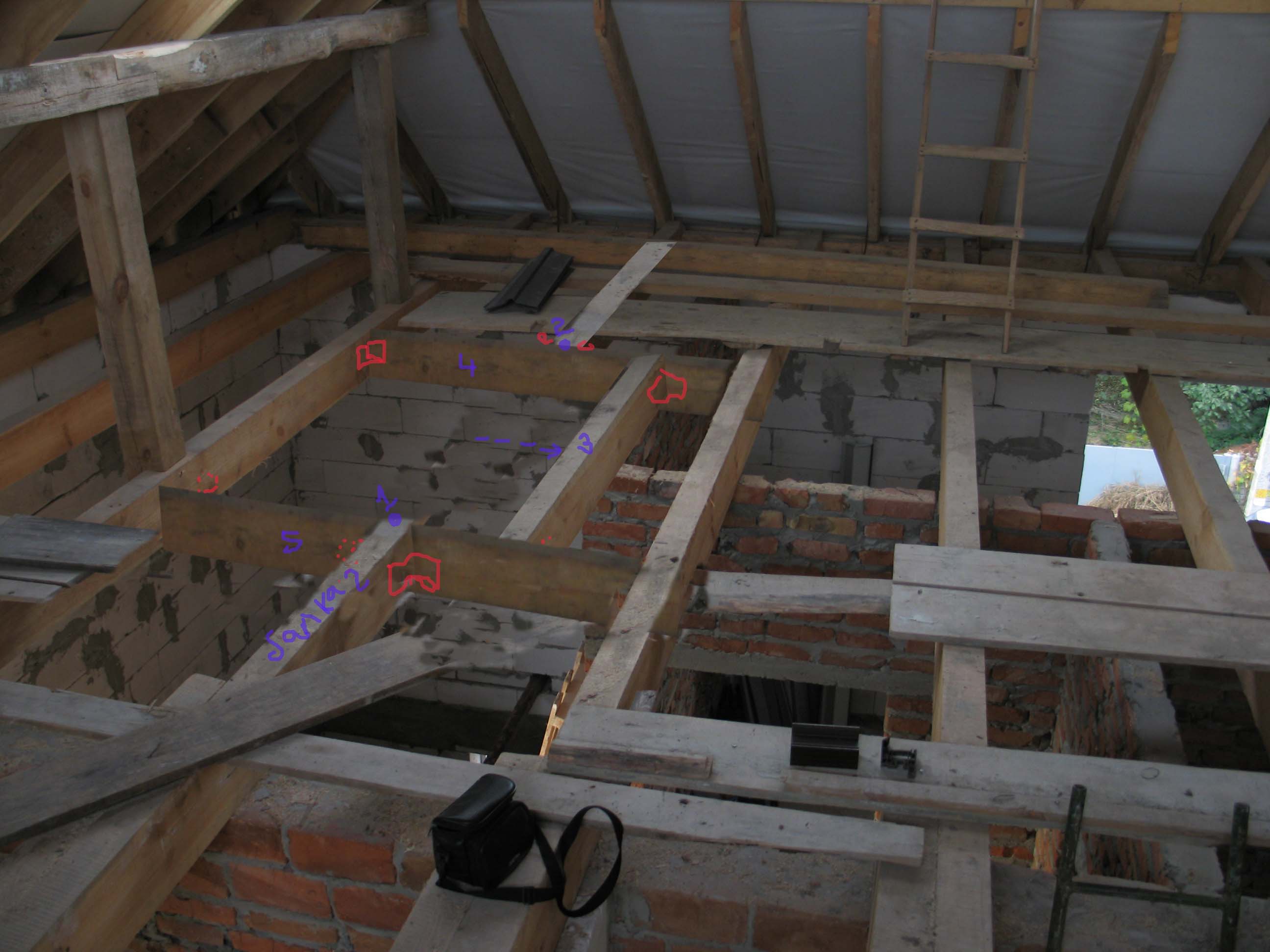

Уважаемые форумчане, прошу помощь клуба:)

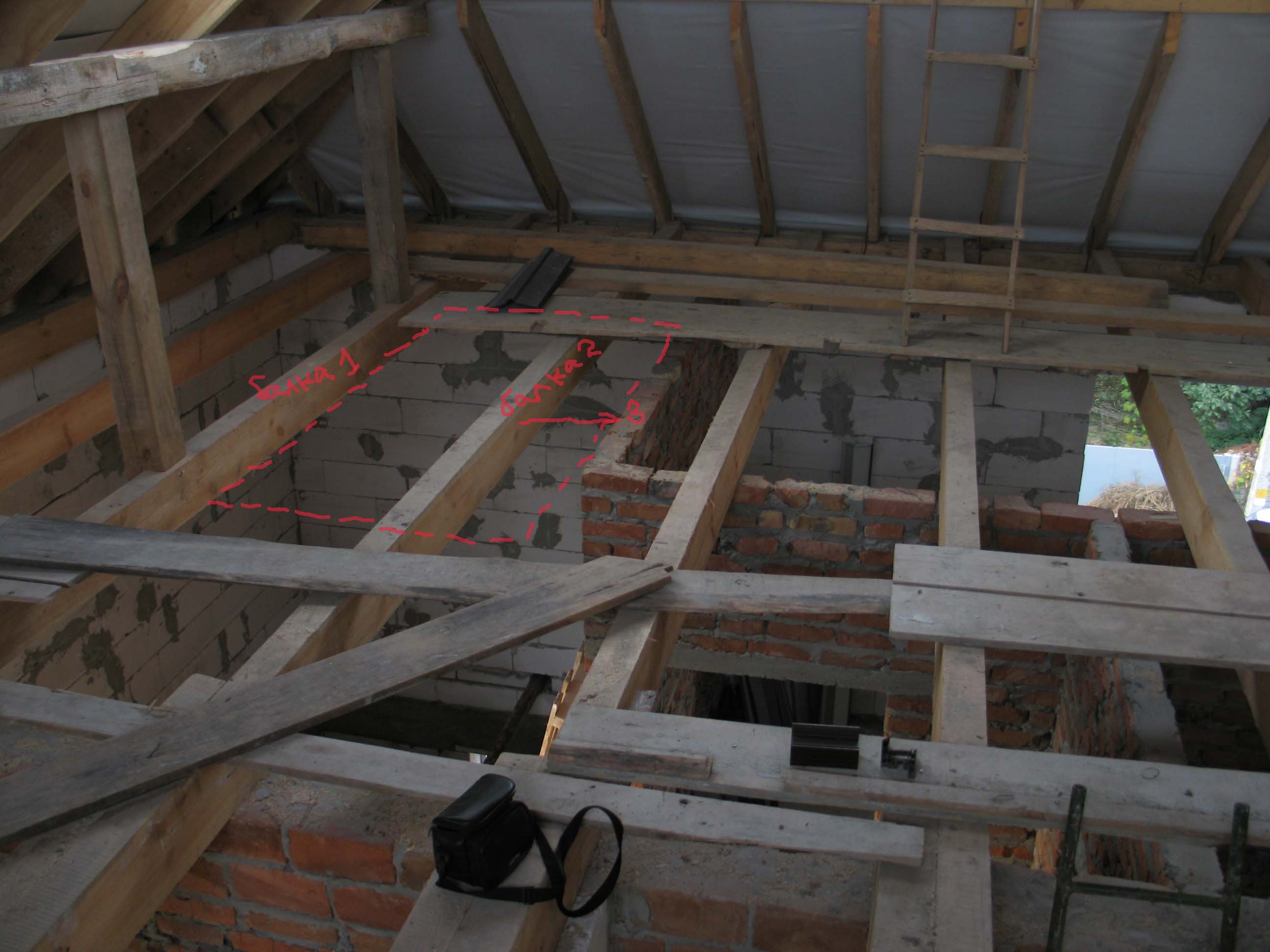

Между вторым этажом и мансардой решили сделать стационарную лестницу на металлическом каркасе. В перекрытии необходимо сделать проем (на первом рисунке изображен пунктиром). Предлагается два варианта: 1-й) сместить балку 2 на стену 3. (Правда расстояние между балками получится 116см, не многовато ли?На мансарде будет стелиться половая доска 35мм.) 2-й) Балка 2 режется в точках 1 и 2, "освободившийся" кусок балки смещается на стену 3, устанавливаются поперечины 4 и 5 (50х200мм), все это скрепляется при помощи металлических уголков (на рисунке несколько штук нацарапаны красным).
Какой из двух вариантов выбрать? Или есть еще третий?
Нужны ли поперечены 4 и 5 в первом варианте?
Я бы балку 2 разделил на две части-одна закончится на несущей кирпичной стене посредине дома (которая ближе к переднему плану на фото), а вторую балку от этой средней стены до краейней на нужную ширину проема (90см в самый раз) кинуть. Затем обвязать уголками короб из балок как на фото 2.
Проём надо считать вместе с самой лестницей, а так можете не угадать с просветом.

Мне 2-й вариант кажется более правильным. Но я бы еще в Т-образном месте примыкания балок и поперечины засверлил бы отверстия и вбил плотно круглые стержни или арматуру.
А это еще, наверное, лучшее предложение так как позволяет увеличить проем, которого, вроде маловато выделено.
