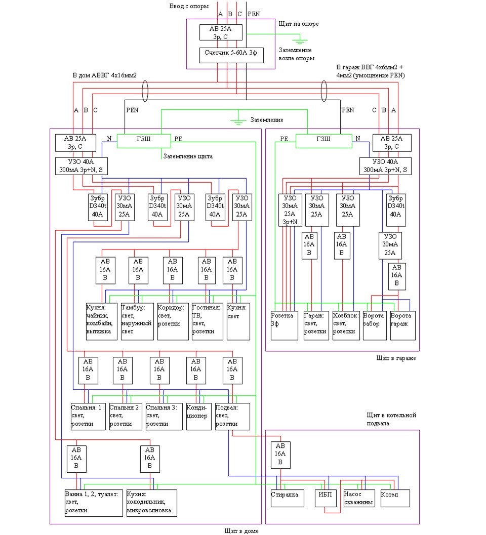

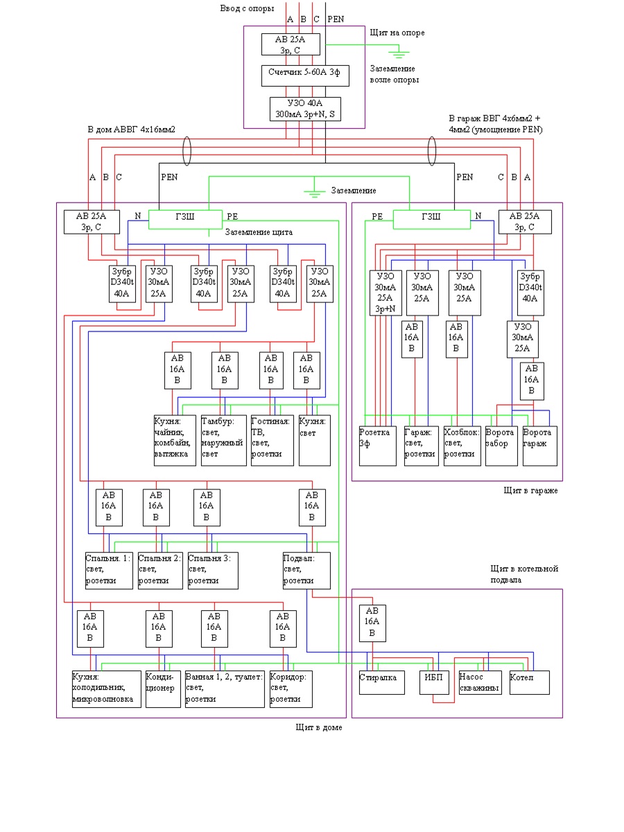

Моя схема щитка. Просьба к спецам форума покритиковать

С учетом замечаний отредактировал схему.
Проводка уже проложена и практически везде заштукатурена, поэтому не все можно изменить. Провод света и розеток выходят из распредкоробок комнат, поэтому отдельно поставить автоматы на свет и розетки в щитке дома не получится.
К ДСУП мне нечего подключать, поэтому оно мне не нужно - или я что-то пропустил? :Search:
УЗО поправил, АВ поправил, заземление поправил - еще замечания есть?
Молниеотвод на доме будет (возможно и на гараже) - подключенный все к тому же контуру заземления дома и гаража. Нужно ли ставить молниезащиту - разрядники защиты от перенапряжений?
PEN на гараж не 6мм2 + 4мм2, а 10 мм2.
А можете пояснить - почему?
Например, есть монолитный проводник и многожильный. При одинаковом сечении электрические характеристики одинаковые.
По аналогии я предположил, что 6мм2 + 4мм2 = 10 мм2. Или тут все нелинейно?
6+4=10 не уверен, что так оно и есть и инфа такая не попадалась.
Минимальное сечение PEN определяется механическими характеристиками проводников, потому 6+4 не равно 10.
Мне казалось, что исключительно электрическими. В требованиях не уточняется, какой использовать провод - одножильный или многожильный. Вопрос только в общем сечении. Поэтому 6+4 можно рассматривать как многожильный провод сечением 10. Могли бы дать чуть более расширенное объяснение своего утверждения?
Я перенес на схеме УЗО 300мА на опору - так правильнее и экономнее. :rolleyes:
Есть ли еще какие-то замечания, кроме PEN гаража?

Не буду напрягать лишний раз специалистов своей любознательностью - поверю на слово. Если есть еще комментарии по схеме поста #85 - велкам.
Нужно ли ставить в щиток какую-то молниезащиту?
Молниеотвод пойдет на заземление - могут ли какие-то артефакты просочиться в дом/гараж?
В ВУ на столбе как собираетесь подключить 4х16 и 4х10 от УЗО?
Еще не знаю. Хотелось бы найти решение лучше, чем обычная клеммная колодка.
Еще выполз вопрос - гараж не отапливаемый. Зубр расчитан на температуру выше -5С, соответственно на нем защиту от скачков напряжения не построить. Там необходимо защитить приводы ворот FAAC.
Соответственно вопрос - какое можно применить более всепогодное реле напряжения?
Кстати и характеристику УЗО для гаража надо будет проверить на диапазон -25 - +40С.
