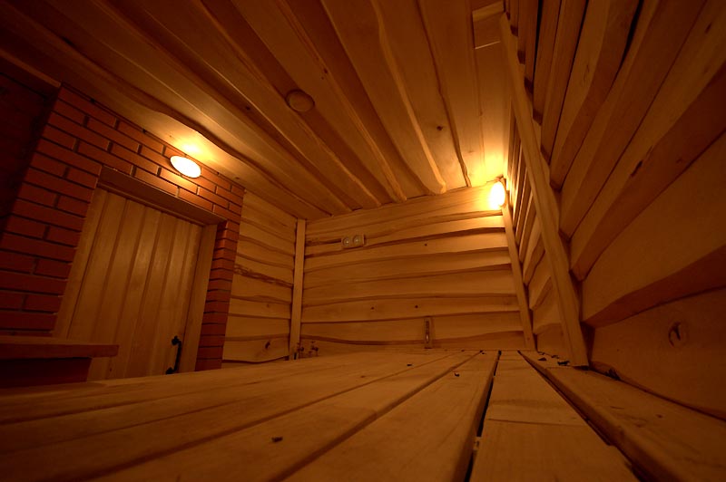

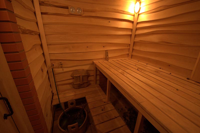

Проект-задумку выкладываю.Ш парной 2.33 по старому фундаменту,размеры внутринние,толщина утеплителя и внутренней оббивки не учтена.Основной полок прикидываю не менее 2.05 (по росту брата 1.97).На рисунке овал-поливочное ведро,квадрат - купель.Печь (предварительно) типа Термофор Компакт/шилка без кожуха с обкладкой кирпичным экраном.
Прошу помочь с высотой парной в чистовом варианте и шириной (Х на рисунке).[ATTACH]146292[/ATTACH]
высоту потолка планируйте с учетом что ваш брат будет вас парить.. если ему останется 5см, то как замахнуться? и горячие пары под потолком будут прямо в голову не хуже боксера лупить..
biz-kiev если уж давать советы то их стоит давать раскрыто. Высота подбирается индивидуально под парильщика, это в среднем 2.3-2.4м. А по хорошему это высота парильщика с поднятыми руками держащими веники. Но иногда, при высоком росте( того же брата) это будет запредельная высота. И если он будет лишь в качестве гося то не стоит так радикально советовать, это уже решать самому банщику, под кого ему строить верх. Иначе при высоком потолке, прийдется приложить усилий что бы наполнить верх парилки паром для парения, конечно если баня пироговая, а не конвекционная. Каждая парилка индивидуальна, как в вентиляции так и в размещении полоков и потолков. Но есть усредненные параметры, которых стоит придерживаться и +10-20см или - 10-20см это уже на усмотрение хозяина. При низком потолке в ПРИРОГОВОЙ ПАРИЛКЕ парильщику будет конечно тяжело, тк голова будет находиться в самом горячем месте, что скажется на его здоровье. А при КОНВЕКЦИОННОЙ ПАРИЛКЕ высота потолка особой роли не играет, тк паросмесь опускается сама и парильщик почти всегда по пояс, а иногда и ниже( это зависит от вентиляционных настроек) находиться в жарком режиме. Те изначально при проэктировке бани стоит знать что мы хотим сделать. На примере моей бани, она может работать в обеих режимах, как в конвекционном так и пироговом. И той высоты что у меня 2.35см мне вполне хватает с моими 1.7м. А строить под более высокого( вдруг кто захочет меня пропарить) не собирался, захочет пропарить подстроиться под то что есть:beer:
2 biz-kiev Спасибо за обозначеный момент!Прожил несколько дней в ветках форума русбани, но этот момент мной не был увиден и понят.:beer:
2 Александр с Донецка Спасибо за подробное объяснения!Уяснил.:beer:

После 4х месяцев эксплуатации бани, почти ежедневной, вышли со строя колосники. Я это и предполагал, тк печи делаются для сауны, они чем то напоминают балерин, своей легкостью и грацией, но вот к эксплуатации в таких режимах увы. Колосники тоже выглядели как игрущечные пока были новенькие и красивые,как я в молодости:)))) Но не долго мучалась старушка, вообщем они не выдержали температуры и просто просели.
Пришлось взять наше литье, тройку тридцатку и примастырить в замен старым.
Получилось не плохо, правда как всегда пришлось поработать болгарином и подогнать под топку, срезав до 295мм, оставив зазоры на тепловое расширение почти в 5мм на каждую сторону. Два куска арматуры10ой на длину топки стали площадками для размещения колосниковых решеток.
Испытания прошли успешно, все работает хорошо.

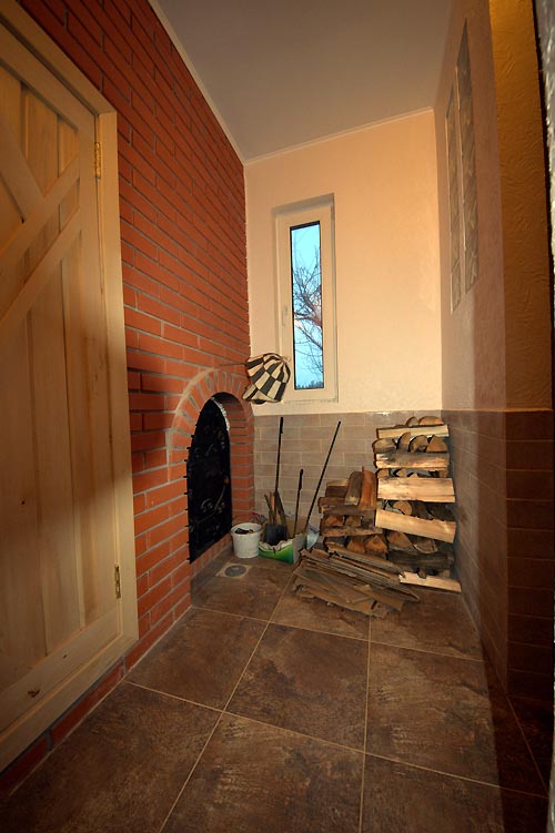

Вот так выглядит моя банька после парения, веники оставляю сушиться на полоке. После просыхания отбираю на следующее парение, что идет на растопку печи и опавшая, просохшая листва в том числе, можно сказать безотходное производство;)
Решетки в предбаннике поднимаю, что бы лучше просыхали.
На утро после бани выбираю с печи золу и закладываю отработаные веники и дрова для следующей растопки. Печь еще горячая и все высыхает до идеального состояния, достаточно одной спички и все разгорается в миг. Так же сразу заношу дровишек для следующего банного процесса, такого колличества хватает на разогрев и просушку бани и парения часов на 4, те по итогу на часов 7-8 протопки.

При парении у меня закрыты все конвекционные каналы, поэтому от печи не идет поток воздуха и напущеный под потолок пар остается под потолком, пока я его не зачерпну веником. Те лежащие на полоке не ощутят, при поддаче, пар тк он будет под потолком и не опуститься как с паравозом. Пушки здесь ни при чем, они всего лишь инструмент для получения пара и не более. На паравозе идет постоянный оборот воздуха, это и есть конвектив и камнми открытые и от них идет жар, при хорошо разогретой печи, чего нет у меня тк каменка закрыта. Те каменка только для производства пара и не как не для дополнительного прогрева парилки. Значит нужно уточнить у Сани или у Антона Боцмана, что за дверка, как помниться мне, то она для прочистки и для факельного прогрева если плохо растапливается печь. Кстати все перешли на новый ресурс с русбань (ссылка устарела)
Хотя при желании тоже могу сделать конвекционную баню, открыв конвекционные каналы. Это если паришься сам и просто лежишь на полоке и поддаешь, а пар сам опускается без веника на лежащего. Но такие потребности редкие, тк больше у меня лежат под вениками, чем я сам ;) При постоянном конвективе я прогреваю и сушу парилку, она сильно нагревается при этом и иногда догоняю до 95С при просушке, но зайти туда еще можно и постоять с пару минут, а вот париться увы жесть :) Но на утро все сухое, и довольно теплое, можно лечь на полок и хорошо пропотеть, впрочем как и в Вашей парилке, а если нужно еще и попариться то в течении часа разогрев закладку до паровзрыва можно продолжить парение.
