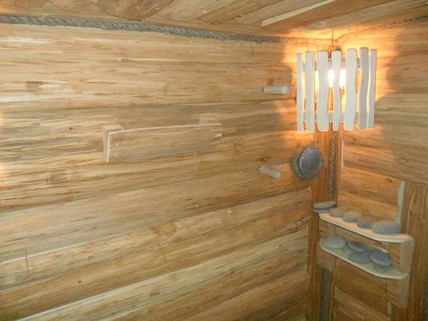

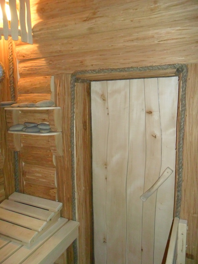

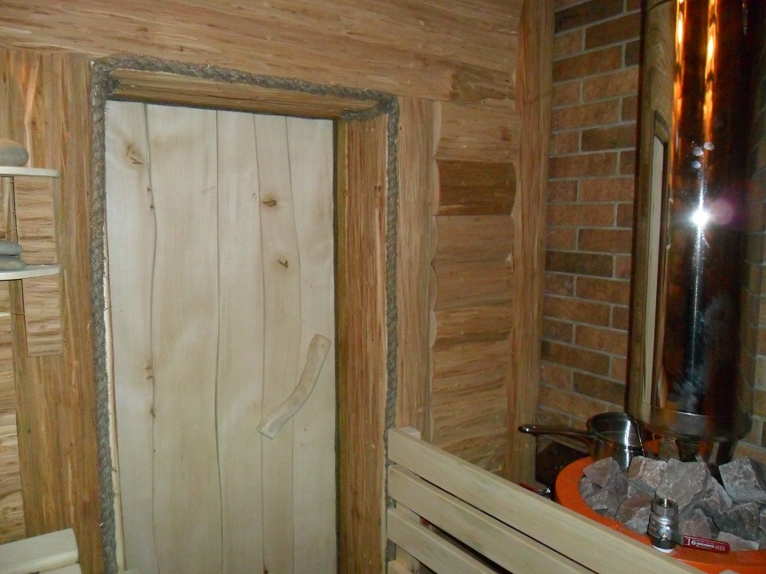

Александр с Донецка Опубліковано: 21 червня 2017 Автор Поділитись Опубліковано: 21 червня 2017 Сделали и запустили еще одну, небольшую семейную баньку. Банька хоть и маловата, как по мне имея свою коммерческую баню с большой парилкой, но очень уютная. Для семейной пары, с маленьким ребенком, вполне достаточно. Печь Аква Лайт 25, на нее навесили радиатор с самотеком, для обогрева баньки. Радиатор был очень горячим все первую топку 80С, дотронуться до него было невозможно. Тк печь большая для 10 кубовой парилки, то запаса мощности вполне хватает, что бы греть радиатор. При этом топка печи закрыта полностью, воздух поступает лишь в щель для продувки стекла от закопченности. При открытии поддувала, даже с одним горящим полешком, сразу идет мощное паровыделение и пирог опускается к самому полоку. А вообще мне это очень понравилось. Вчера я этот момент испытывал, лежа на полоке, при этом накрыв голову полотенцем и дыша приточным воздухом с улицы. Это был просто кайф, тело в горячей среде, а голова в прохладе. Вообщем получил массу удовольствия. Дымоход сендвич 120\220, выведен на улицу, через стену под потолком парилки, и установлен на мачту с опорой на стену. Заказчикам банька очень понравилась. Дверь в баню я поставил свою, она прекрасно справилась с задачей и даже не разбухла, как это заметили окружающие))) Вообщем в полку правильных, семейных бань, прибавилось. 3 Посилання на коментар Поділитися на інших сайтах More sharing options...
Александр с Донецка Опубліковано: 21 червня 2017 Автор Поділитись Опубліковано: 21 червня 2017 Еще немного фото ;) 4 Посилання на коментар Поділитися на інших сайтах More sharing options...

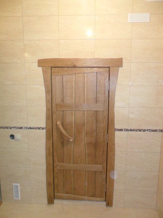

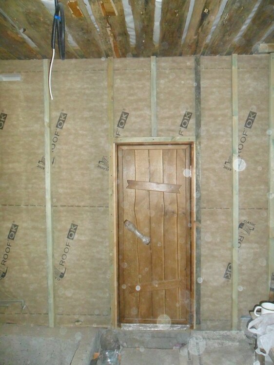

POZITIFF Опубліковано: 21 червня 2017 Поділитись Опубліковано: 21 червня 2017 Расскажите, как делаете дверь. Хочу сам сделать. Какой пирог? Посилання на коментар Поділитися на інших сайтах More sharing options...
Александр с Донецка Опубліковано: 21 червня 2017 Автор Поділитись Опубліковано: 21 червня 2017 Расскажите, как делаете дверь. Хочу сам сделать. Какой пирог? Каркасное полотно, заполнение базальтовый утеплитель, двп, со стороны парилки пароизоляция, липа, со стороны предбанника гидроизоляция, дуб. Дерзайте, дорогу осилит идущий. 1 Посилання на коментар Поділитися на інших сайтах More sharing options...

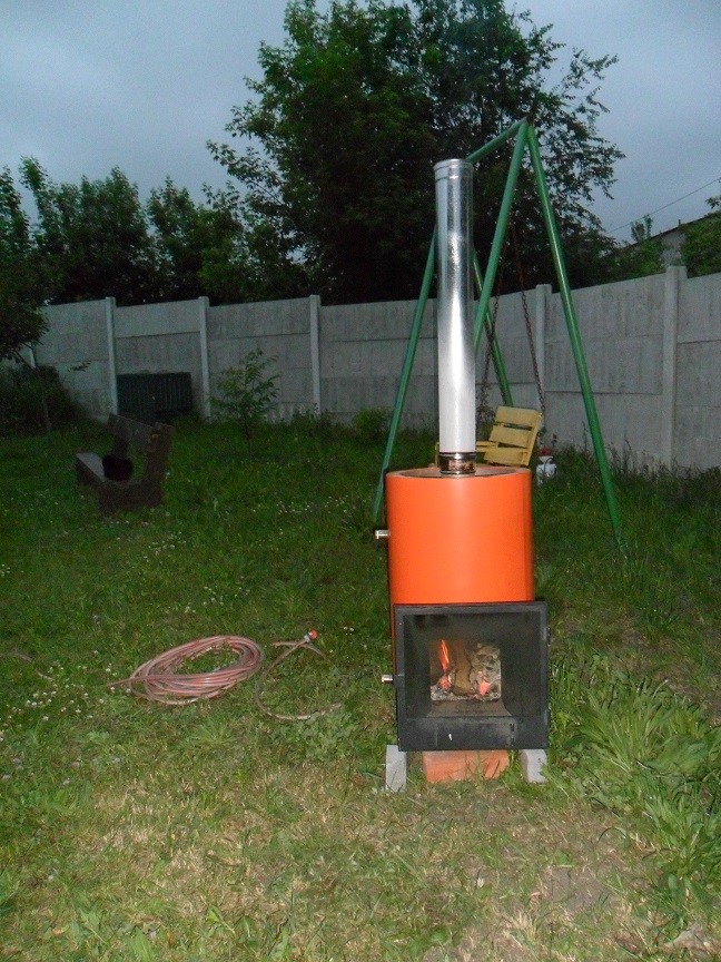

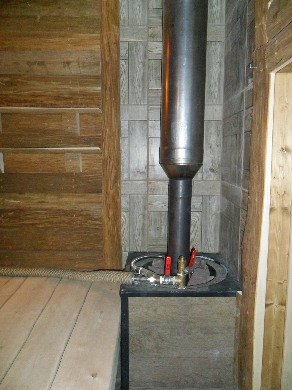

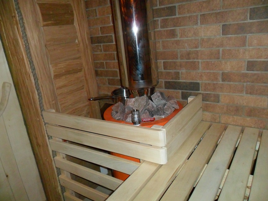

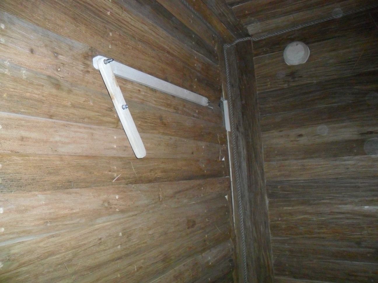

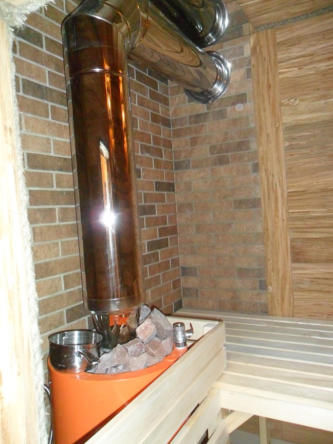

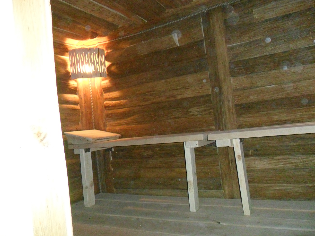

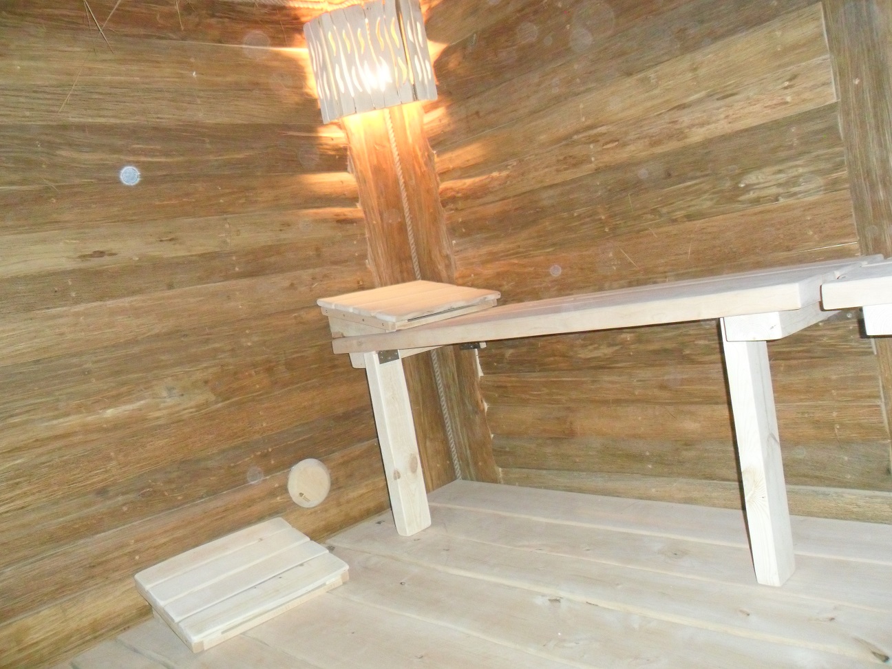

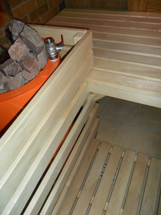

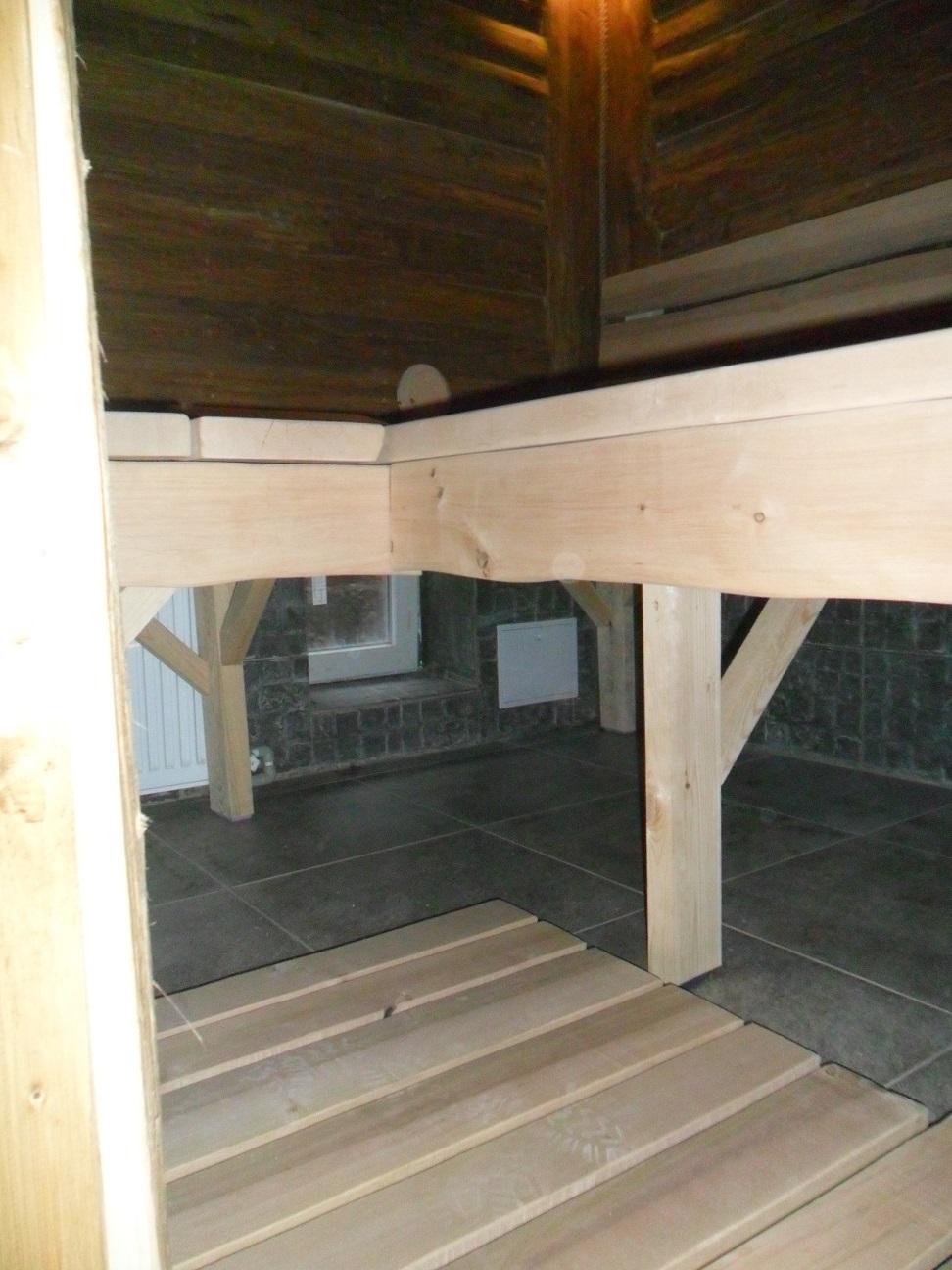

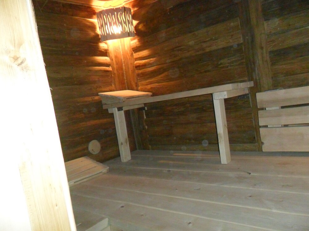

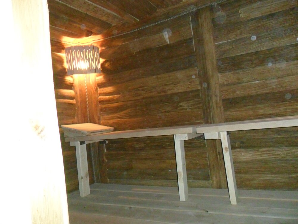

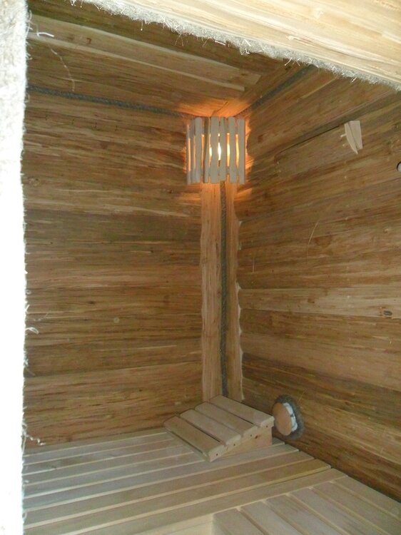

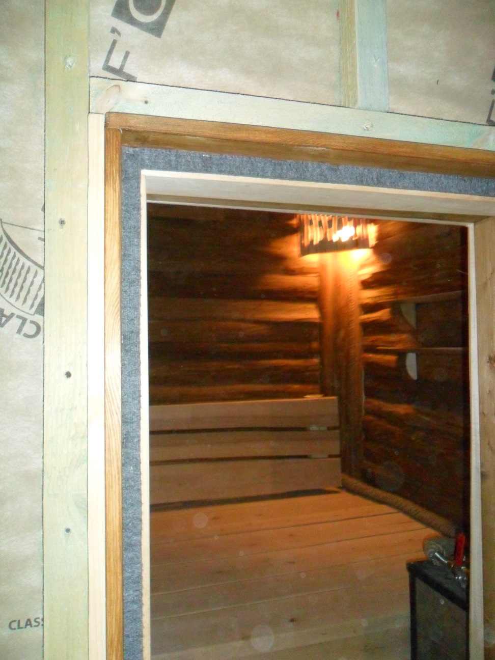

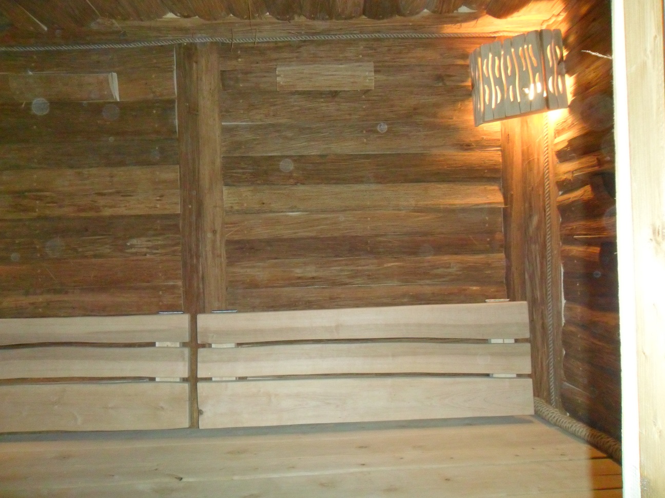

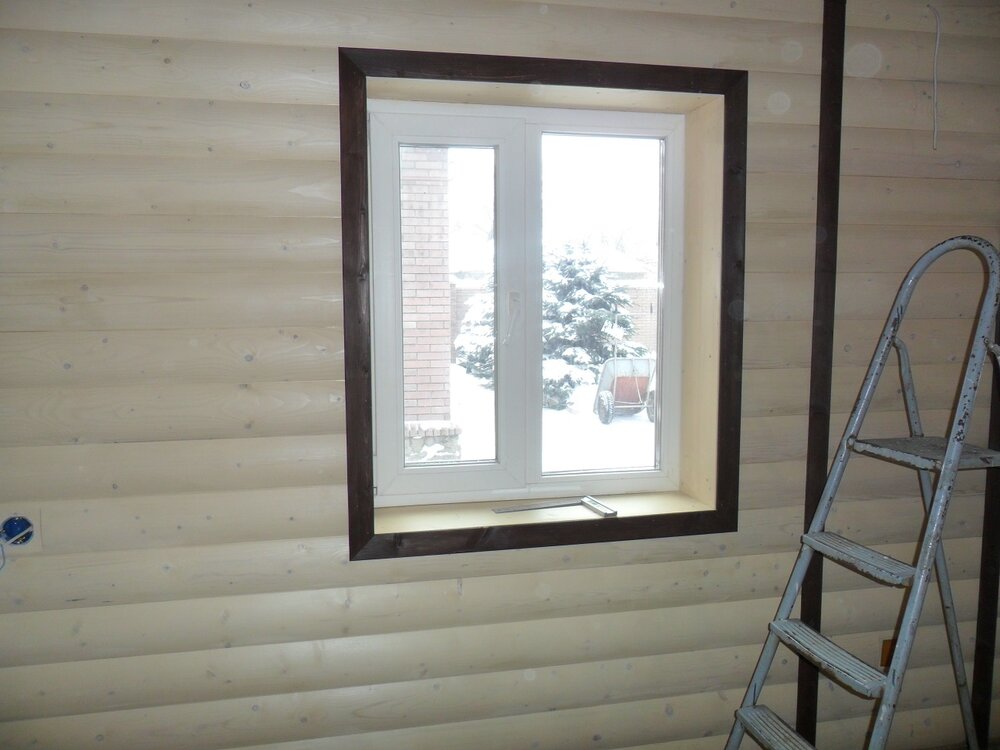

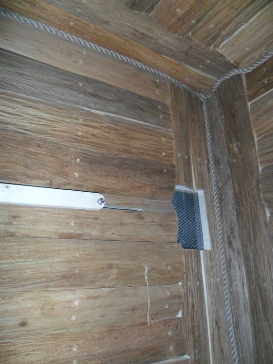

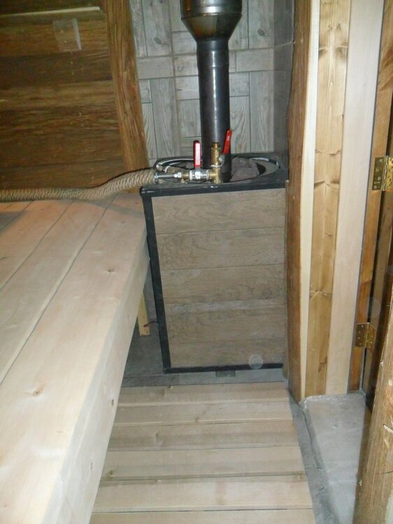

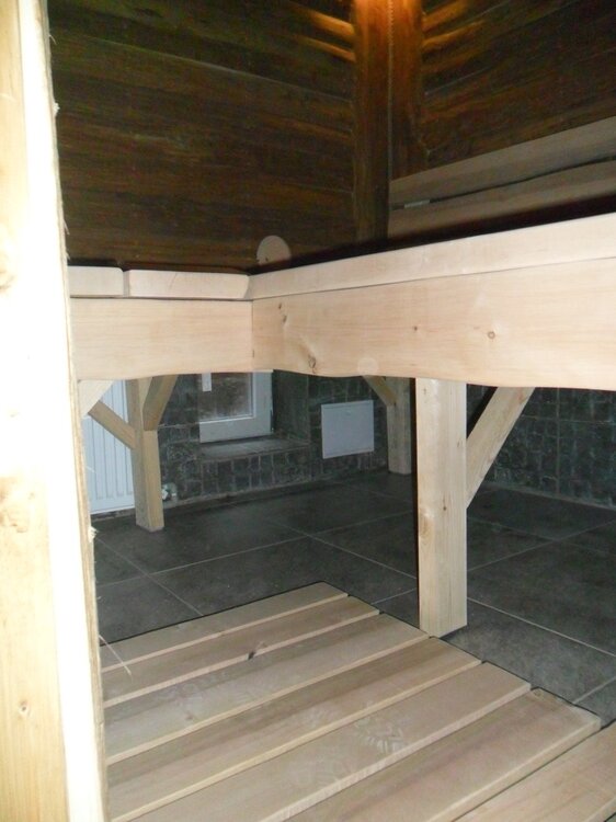

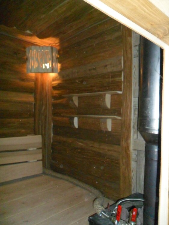

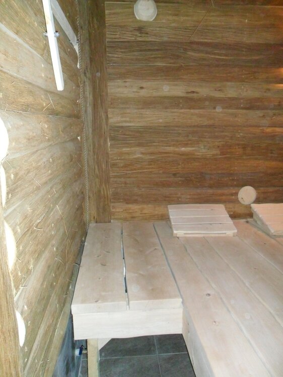

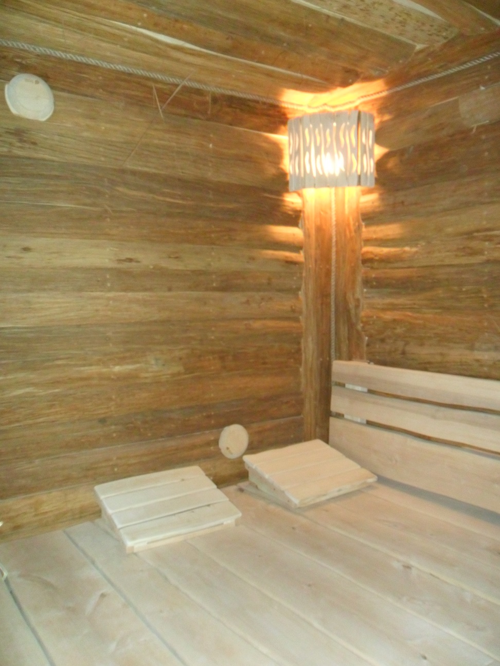

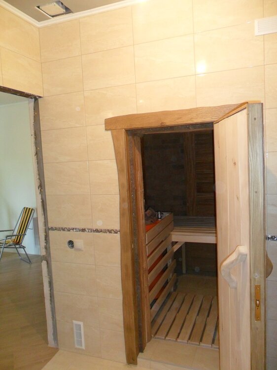

Александр с Донецка Опубліковано: 4 листопада 2017 Автор Поділитись Опубліковано: 4 листопада 2017 (змінено) Ну вот Сделали и запустили еще одну парилку. Вся баня еще в процессе, а парилка вчера пустила пар и заказчик с сынулей ее протестили. Печь стоит Аква Лайт, модернизированная немного, по желанию заказчика. Пар в пароперегреватель идет через кран. Передел был с целью нацепить на печь, паровой душ. На печь одета рамка. В каменку уложили пачку малинового кварцита,но его показалось мало, сегодня доложили еще две пачки, теперь в самый раз Парилка обшита липовым горбылем. Полоки и откидные лавки - подспинники тоже, сделаны с 50ки ольхи. Банька получилась уютная и компактная. Печь через 20 минут протопки начинает закипать, через пол часа уже можно заходить и греться. Окно сделали под полоком, заказчик захотел, что бы было как у меня в бане. Все остальные помещения в процессе, будем заниматься и по итогу выложу больше фото и добавлю отчет. Ну вот что получилось. Змінено 4 листопада 2017 користувачем Александр с Донецка 2 Посилання на коментар Поділитися на інших сайтах More sharing options...
Александр с Донецка Опубліковано: 4 листопада 2017 Автор Поділитись Опубліковано: 4 листопада 2017 Еще немного фото. 2 Посилання на коментар Поділитися на інших сайтах More sharing options...
Oxotaloc Опубліковано: 4 листопада 2017 Поділитись Опубліковано: 4 листопада 2017 Еще немного фото. Олександр, підскажіть будь ласка, як зроблені ножки на відкидному полоку.Як вони прибираються. Які пелі використовуєте для відкидного полоку.Чи необхідно для них робити зарубку на липовому горбилі, чи це не принципо, можна і без зарубки Посилання на коментар Поділитися на інших сайтах More sharing options...
Александр с Донецка Опубліковано: 4 листопада 2017 Автор Поділитись Опубліковано: 4 листопада 2017 Олександр, підскажіть будь ласка, як зроблені ножки на відкидному полоку На фото видно, что ножка с бруса 50\100 на навесе и он (навес) прикручен к брусу и доске самой откидной лавки. Як вони прибираються Поднимаются к верху, к доске. Які пелі використовуєте для відкидного полоку. С нержавеющей стали. .Чи необхідно для них робити зарубку на липовому горбилі, чи це не принципо, можна і без зарубки На стене при монтаже каркаса, изначально заложены закладные, под крепление откидной лавки. Тк просто на горбыле они не удержатся, а оторвут его при посадке на онные двух- трех особей килло по сто каждая))) Да если длиннее саморезы, то без закладных, они продырявят фольгу и пустят пар в утеплитель. 1 Посилання на коментар Поділитися на інших сайтах More sharing options...
Oxotaloc Опубліковано: 4 листопада 2017 Поділитись Опубліковано: 4 листопада 2017 На фото видно, что ножка с бруса 50\100 на навесе и он (навес) прикручен к брусу и доске самой откидной лавки. Поднимаются к верху, к доске. С нержавеющей стали. На стене при монтаже каркаса, изначально заложены закладные, под крепление откидной лавки. Тк просто на горбыле они не удержатся, а оторвут его при посадке на онные двух- трех особей килло по сто каждая))) Да если длиннее саморезы, то без закладных, они продырявят фольгу и пустят пар в утеплитель. якщо ізначально не заложені закладні значить відкиний полок зробити не можливо. Посилання на коментар Поділитися на інших сайтах More sharing options...
Александр с Донецка Опубліковано: 4 листопада 2017 Автор Поділитись Опубліковано: 4 листопада 2017 якщо ізначально не заложені закладні значить відкиний полок зробити не можливо. Безвыходных ситуаций нет, есть безвыходные люди;) При желании можно все сделать. Посилання на коментар Поділитися на інших сайтах More sharing options...
Oxotaloc Опубліковано: 4 листопада 2017 Поділитись Опубліковано: 4 листопада 2017 Безвыходных ситуаций нет, есть безвыходные люди;) При желании можно все сделать. тоді поділіться досвідом як зробить. Посилання на коментар Поділитися на інших сайтах More sharing options...
Александр с Донецка Опубліковано: 4 листопада 2017 Автор Поділитись Опубліковано: 4 листопада 2017 тоді поділіться досвідом як зробить. Рассказывать о вкусе ананаса по рассказам, очень сложно, как и показывать на пальцах, как ежики сексом занимаются))) Если делать откидным полок, то прежде всего его нужно на что то вешать. Просто на обшиве он висеть не будет, да и не фак, (писал выше) можно пробить фольгу и запустить пар в утеплитель. Нужно что то мудрить на каркас или упирать в пол и распирать, цеплять его за что то, что бы база стояла прочно и не обвалилась при нагрузке. 1 Посилання на коментар Поділитися на інших сайтах More sharing options...

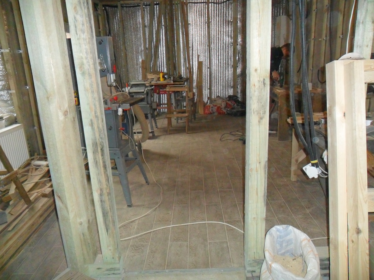

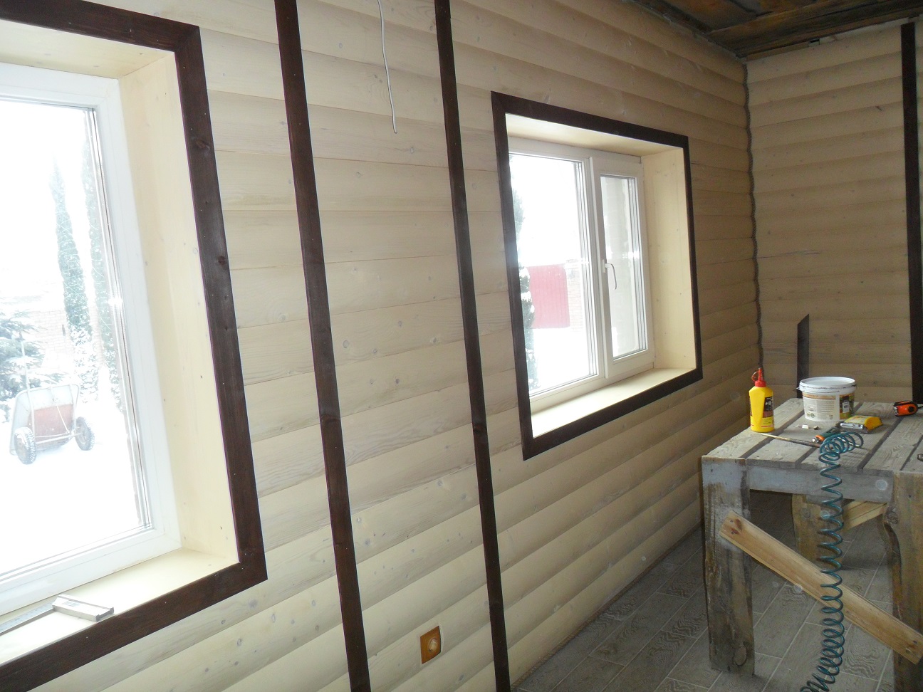

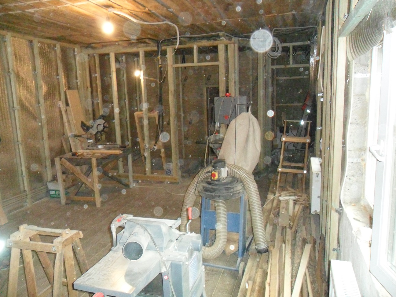

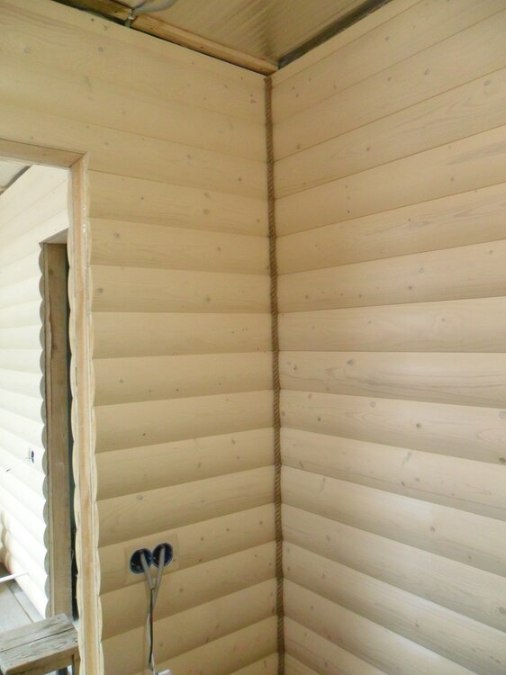

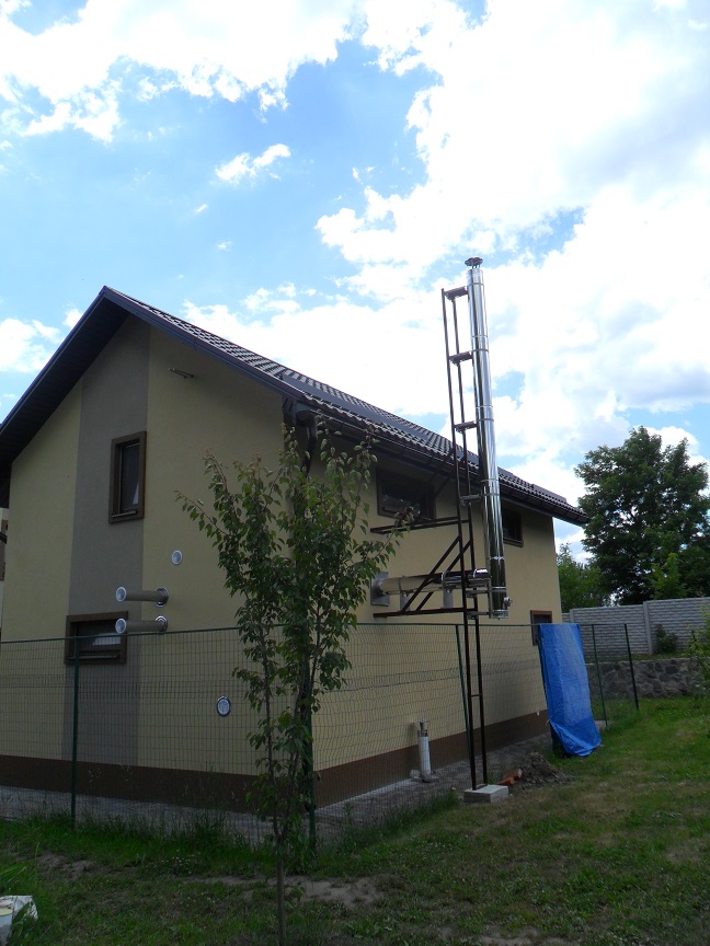

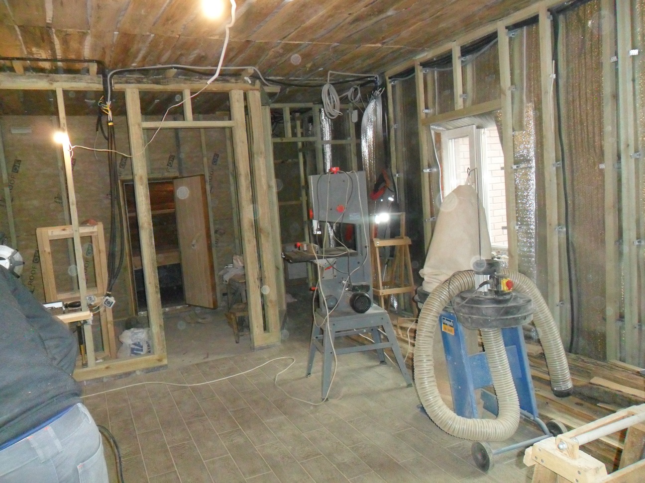

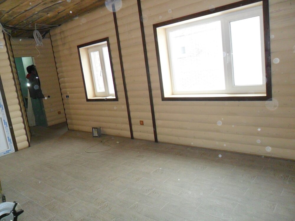

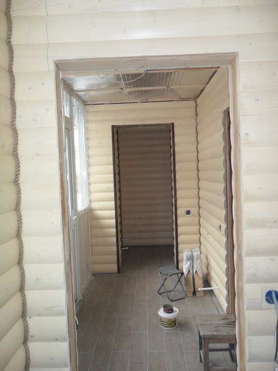

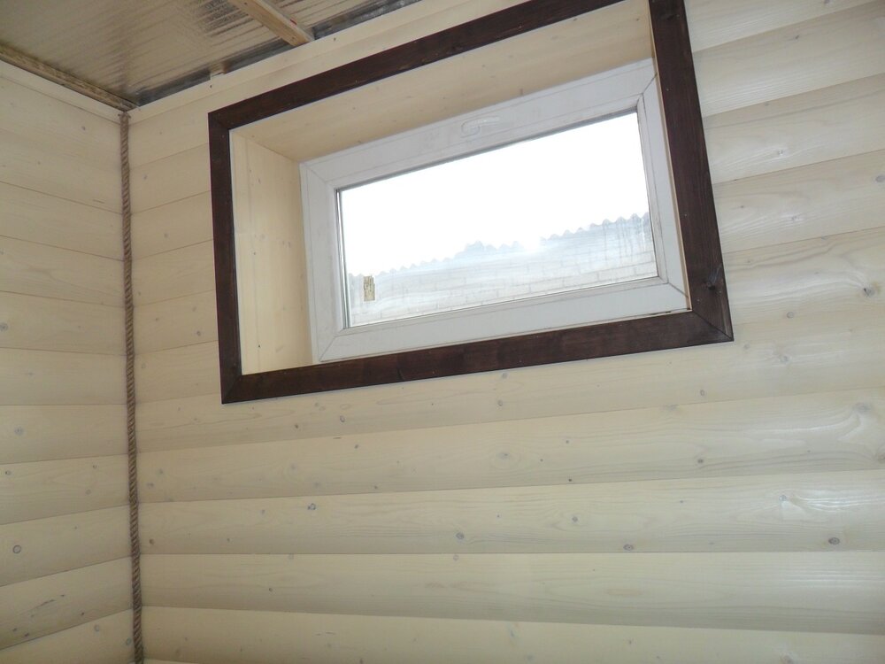

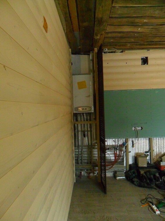

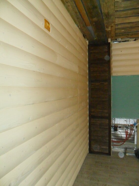

Александр с Донецка Опубліковано: 31 січня 2018 Автор Поділитись Опубліковано: 31 січня 2018 Завершили еще один этап строительства, бани заказчика. Утеплили потолки всей бани, со стороны чердака 150мм баз ваты. Переделали отопление, поставили радиаторы в предбаннике, в парилке поставили в самом начале строительства. Убрали радиаторы с КО, там поставили насос на теплые полы. Весь каркас обработали антисептиком. Блокхаус с тыльной стороны так же обработали антисептиком. Котел настенный обшили каркасом и сделали на него дверь жалюзи, тк газовщики запрещают плотно закрывать котел. Потом при изготовлении мебели, все будет в одном стиле и цвете. Дверь жалюзи забрашировали, тк сама мебель тоже будет брашированная, но это уже следующий этап. Хотя наверно сначала двери в котельную, с\у и раздевалку. Потолки планируются натяжные. В предбанник поставили пластиковую дверь. Парилка во время строительства эксплуатировалась заказчиком постоянно. После парения, на следующий день, дверь в предбанник с парилки открывалась и даже открытое окно на проветривание и задвижка не охлаждали парилку, тк радиаторы в парилке и предбаннике создают приятное тепло. Обшили все блокхаусом. Покрасили в цвет ясень текстуролом и покрыли лаком. На наружных углах сделали брус с закругленным углом, что бы не царапать телеса во время цепляния при проходе. Углы и обналичку покрасили в коричневый цвет текстуролом. Внутринние углы зашили канатом. Плинтус заказчик тоже изначально захотел веревочный, так и сделали. Теперь очередь кафельщиков, затянуть в плитку предбанник, с\у и топочную. Потом потолочники натянут потолки, а мы к этому времени изготовим двери и займемся мебелью, что бы сделать все в одном стиле. 2 Посилання на коментар Поділитися на інших сайтах More sharing options...

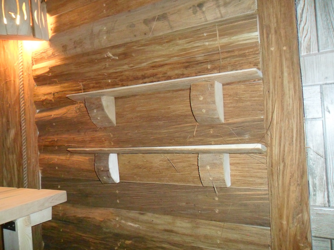

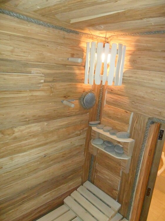

Uvex Опубліковано: 4 лютого 2018 Поділитись Опубліковано: 4 лютого 2018 Александр, замечаю, Вы делаете в парных полочки. Иногда туда кладете гальку. Зачем это?) Посилання на коментар Поділитися на інших сайтах More sharing options...
