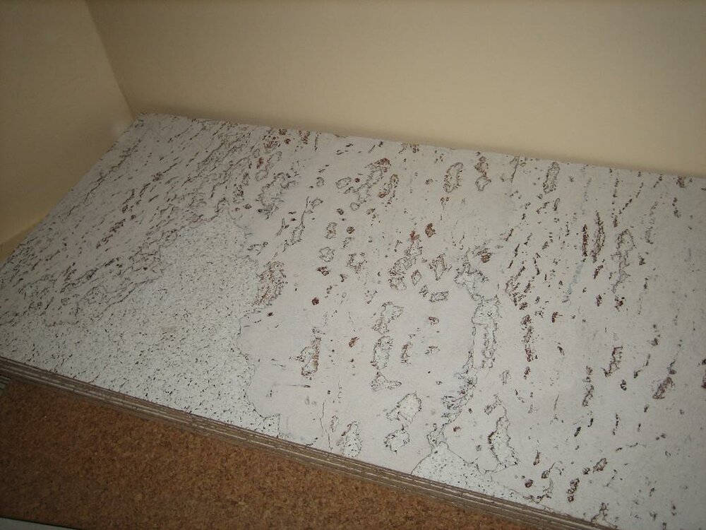

Доброго утра всем,
имею бетонные подоконники в доме, которые лили сами. получилось прочно, но профукали толщину и теперь плитка не годится, необходимо что-то до 5мм. шпаклевка + краска смущает непрочностью основы , т.е. шпаклевки.
хотелось бы вразных комнатах две разные фактуры - глянцевая яля краска и что-то под дерево...если возможно конечно
Возмите любую фасадную шпаклёвку на цементной основе,а затем сверху-плёнку-самоклейку,красиво и практично.

Только тапками не закидывайте...Думаю у себя подоконники (брал самые дешевые о чем сейчас жалею) обклеить пробкой...ну и может матовым лаком вскрыть...они у меня почти не используются, так чисто газетки-журнальчики лежат. Как вариант, думаю можно рассмотреть.
Купите пробку, которую можно и не вскрывать матовым лаком:
Можно микроцемент нанести, сейчас за границой очень популярен. Слышала, что очень прочный материал, кроме стен его наносять на полы и различные бетонные поверхности.
Восемь лет назад в ходе ремонта своей квартиры я принципиально после замены старых деревянных окон на металлопластиковые оставил старые бетонные подоконники. Купил в Новой Линии остатки хорошего линолеума под мрамор фирмы TARKET если не ошибаюсь и приклеил его на 88 клей под зубчатую гребенку. Стоит по сей день и те кто первый раз видят думают, что он мраморный.

А почему,если прошпаклевать,будет непрочно?У вас лошадь в подковах будет на подоконнике танцевать?Проверенно-в шпаклевку добавлял ПВА,шпаклевал,красил эмалью.Стоит и будет стоять,если гирями по ним не бить,а там вазоны поставить или на коленях окно с той стороны помыть-выдерживает.Самоклейка-тоже вариант.
спасибо всем за участие! подоконники отлиты более-менее ровно, это все таки не бетов как в бундесе)))
сегодня посетили "мир пробки" и остановились на стеновых панелях 300*600*4, которые клеить на их каучуковый клей и вскрывать лаком на водной основе. как образец видел какую-то тумбу . оклееную таким образом , смотриться лучше чем покрытие пола. выбор вариантов для стены намного больше чем для пола. при этом практически нет проблем с торцом. и дешевле чем напольное покрытие. стеновое 10 евро метр без лака. а пол 22 евро метр с лаком.
и тепленько)))
п.с. шпаклевка не держит ударчик острыми предметами. краска прочная. а основа намного мягче
