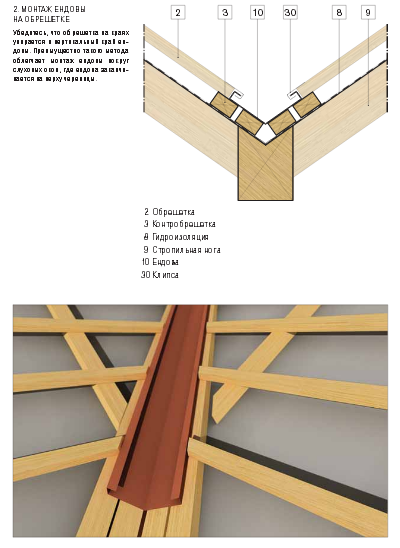

архітектор Опубліковано: 25 червня 2013 Поділитись Опубліковано: 25 червня 2013 ендова до (%D1%81%D1%81%D1%8B%D0%BB%D0%BA%D0%B0%20%D0%BD%D0%B0%20%D0%B8%D0%B7%D0%BE%D0%B1%D1%80%D0%B0%D0%B6%D0%B5%D0%BD%D0%B8%D0%B5%20%D1%83%D1%81%D1%82%D0%B0%D1%80%D0%B5%D0%BB%D0%B0) Может я чего-то не понял, но тут какое-то свое видение. Взято из "Инструкция по монтажу Gerard" А у других типов кровельных материалов ендова прибивается на усиленную обрешеку. (%D1%81%D1%81%D1%8B%D0%BB%D0%BA%D0%B0%20%D0%BD%D0%B0%20%D0%B8%D0%B7%D0%BE%D0%B1%D1%80%D0%B0%D0%B6%D0%B5%D0%BD%D0%B8%D0%B5%20%D1%83%D1%81%D1%82%D0%B0%D1%80%D0%B5%D0%BB%D0%B0) 1 Посилання на коментар Поділитися на інших сайтах More sharing options...
zhupanenko Опубліковано: 25 червня 2013 Автор Поділитись Опубліковано: 25 червня 2013 в инструкции есть 2 варианта монтажа. у меня такой: усиление ендовы (%D1%81%D1%81%D1%8B%D0%BB%D0%BA%D0%B0%20%D0%BD%D0%B0%20%D0%B8%D0%B7%D0%BE%D0%B1%D1%80%D0%B0%D0%B6%D0%B5%D0%BD%D0%B8%D0%B5%20%D1%83%D1%81%D1%82%D0%B0%D1%80%D0%B5%D0%BB%D0%B0) 1 Посилання на коментар Поділитися на інших сайтах More sharing options...
архітектор Опубліковано: 25 червня 2013 Поділитись Опубліковано: 25 червня 2013 в инструкции есть 2 варианта монтажа. у меня такой: Не вижу сходства инструкции (вариант 2) и того, что на фото. В инструкции гидробарьер под деревянным усилением, у Вас - над. Посилання на коментар Поділитися на інших сайтах More sharing options...
zhupanenko Опубліковано: 25 червня 2013 Автор Поділитись Опубліковано: 25 червня 2013 Не вижу сходства инструкции (вариант 2) и того, что на фото. В инструкции гидробарьер под деревянным усилением, у Вас - над. тоесть вообще не видите сходства? я вижу только одно это отличие не знаю на что влияет положение укрепления ендовы. вы знаете? Посилання на коментар Поділитися на інших сайтах More sharing options...
