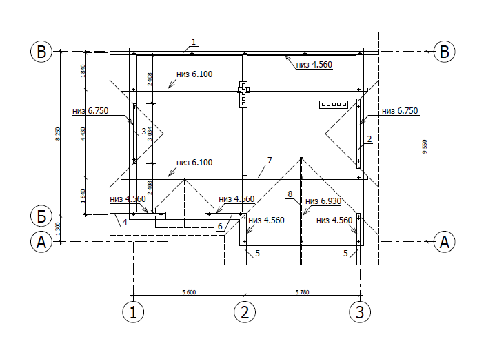

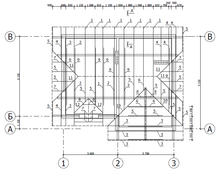

zhupanenko Опубліковано: 1 червня 2013 Автор Поділитись Опубліковано: 1 червня 2013 возник вопрос какую схему крепления стропил к мауэрлату выбрать - распорную или безраспорную. в первом случае со слов крышников делается зуб, что-то типа этого крепление надежнее, но стены распирает, может треснуть мауэрлат под снегом второй случай с учетом того, что у меня нет армпояса под мауэрлаты (хотя последние 5 рядов заармированы) и есть два прогона по всей длине крыши, как будет лучше? Посилання на коментар Поділитися на інших сайтах More sharing options...

1tsov77 Опубліковано: 2 червня 2013 Поділитись Опубліковано: 2 червня 2013 возник вопрос какую схему крепления стропил к мауэрлату выбрать - распорную или безраспорную. Распорная и безраспорная - это система стропилки, а не узлов крепления. А узлы крепления зависят от того, какая у Вас стропильная система. www.stroimdom.com.ua/forum/showthread.php?t=118009 1 Посилання на коментар Поділитися на інших сайтах More sharing options...

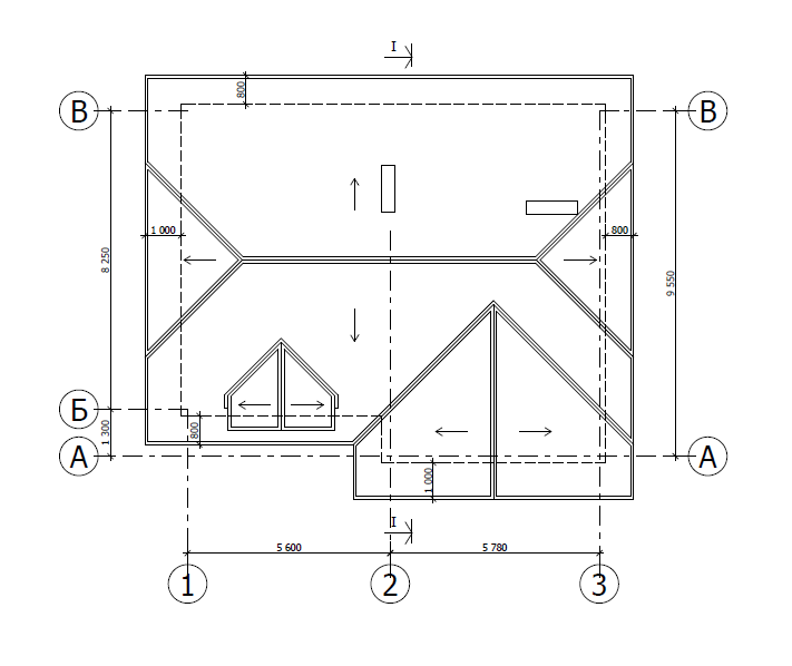

zhupanenko Опубліковано: 2 червня 2013 Автор Поділитись Опубліковано: 2 червня 2013 самое время подумать про ошибки проектирования крыши. изначально вместо двух французских балконов на западе у меня был один обычный длинный. после того, как его убрали вынос крыши на 1м остался, хотя по всему периметру дома он 0.8м (кроме балкона на юге) стоит ли его укоротить до 0.8м? мне кажется такой громоздкий навес будет смотреться нелепо. или кроме эстетики есть какие-то особые требования? Посилання на коментар Поділитися на інших сайтах More sharing options...
Игореха Опубліковано: 2 червня 2013 Поділитись Опубліковано: 2 червня 2013 Я вот сейчас только не понял.... совсем... Два дня назад вы только начали задаваться вопросом, какую стропилку делать (не каким цветом красить, а распорная, или нет). И уже делаете крышу. Посилання на коментар Поділитися на інших сайтах More sharing options...
zhupanenko Опубліковано: 2 червня 2013 Автор Поділитись Опубліковано: 2 червня 2013 Я вот сейчас только не понял.... совсем... Два дня назад вы только начали задаваться вопросом, какую стропилку делать (не каким цветом красить, а распорная, или нет). И уже делаете крышу. я уже два дня делаю крышу вопрос был скорее по креплению. добавлю листы Посилання на коментар Поділитися на інших сайтах More sharing options...
Игореха Опубліковано: 2 червня 2013 Поділитись Опубліковано: 2 червня 2013 я уже два дня делаю крышу вопрос был скорее по креплению. А что, ваши кровельщики были готовы выполнить крепление, так как вам захочется, или они просто пояснили разницу?;) Что бы вы понимали абсурдность своего вопроса в начале страницы, можно предложить другой вариант. Вы живете в горах. Между вашим домом и "большой землей" лежит ущелье, глубиной 3км. Вы решили построить мост через ущелье и заказали проект. Вам ессно спроектировали подвесной мост. Приехали мостостроевцы. А вы им так с порога - будем строить по этому проекту мост на опорах ПС А разве в проекте кровли нет детализации этих узлов?? Посилання на коментар Поділитися на інших сайтах More sharing options...
zhupanenko Опубліковано: 2 червня 2013 Автор Поділитись Опубліковано: 2 червня 2013 А что, ваши кровельщики были готовы выполнить крепление, так как вам захочется, или они просто пояснили разницу?;) ПС А разве в проекте кровли нет детализации этих узлов?? детализации узлов нет, только разрезы утепления. кровельщики пояснили разницу Посилання на коментар Поділитися на інших сайтах More sharing options...
