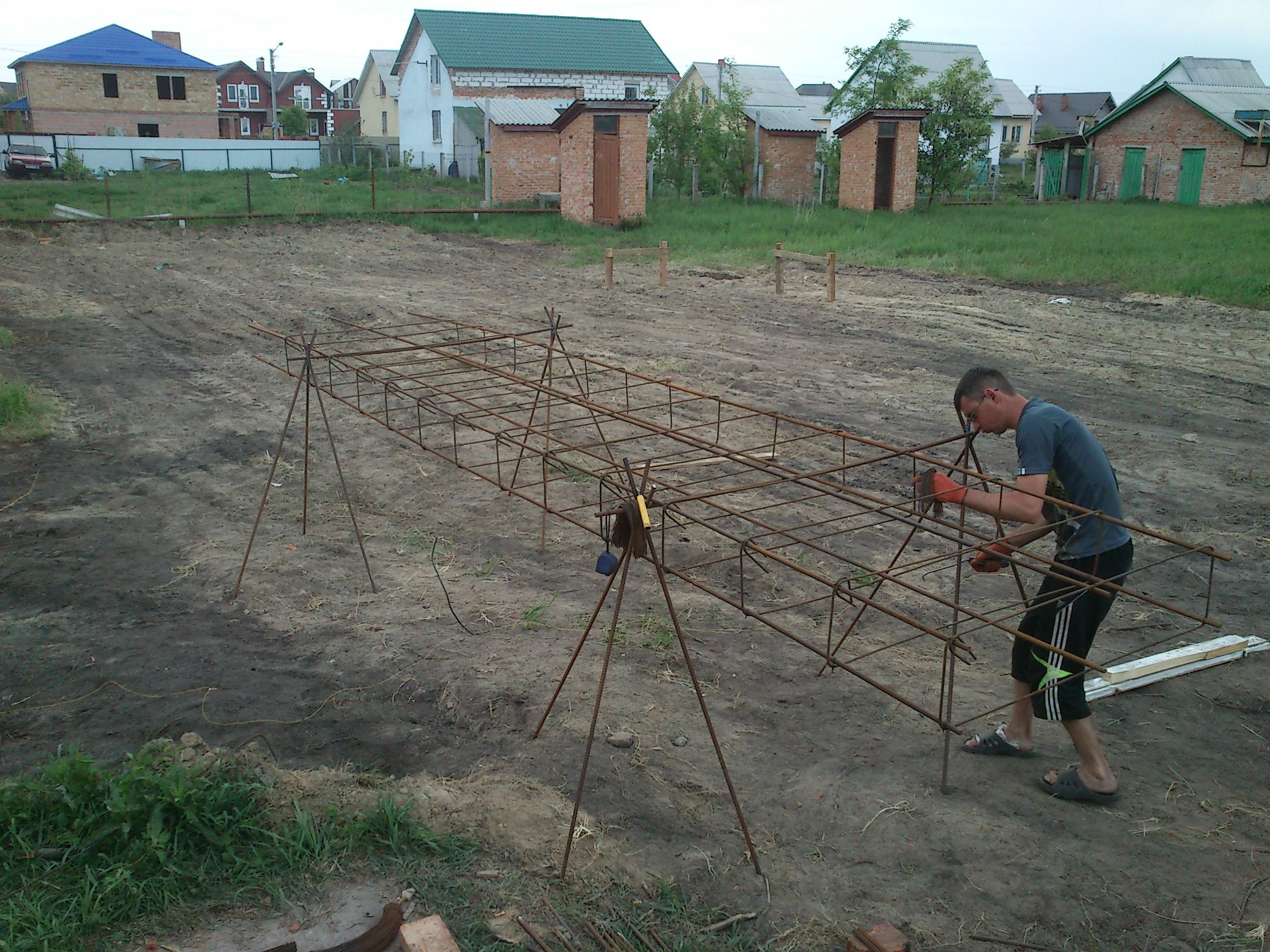

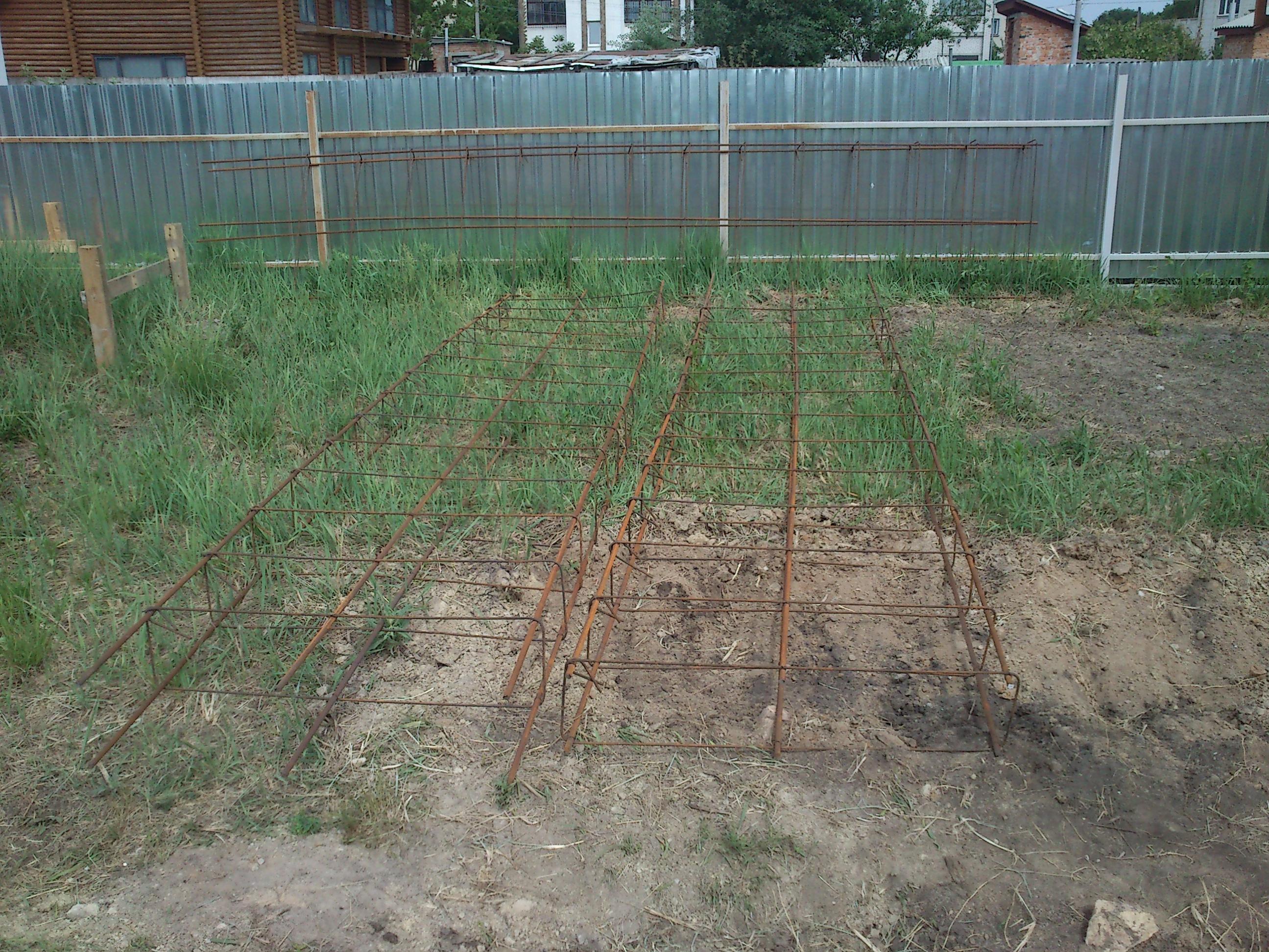

zhupanenko Опубліковано: 14 травня 2013 Автор Поділитись Опубліковано: 14 травня 2013 резюме собирать, или паспорта просмотреть перед началом работы) ага, и тестовое задание - из подручных материалов сделать крюк для вязки арматуры Посилання на коментар Поділитися на інших сайтах More sharing options...
ZIZU Опубліковано: 14 травня 2013 Поділитись Опубліковано: 14 травня 2013 ага, и тестовое задание - из подручных материалов сделать крюк для вязки арматуры спрашиваю, потому как делитант... а не проще ли сваркой точки ставить, чем вязать ? Посилання на коментар Поділитися на інших сайтах More sharing options...
YaOlejka Опубліковано: 14 травня 2013 Поділитись Опубліковано: 14 травня 2013 спрашиваю, потому как делитант... а не проще ли сваркой точки ставить, чем вязать ?только вязать! сварка плохо на свойствах метала сказывается. 1 Посилання на коментар Поділитися на інших сайтах More sharing options...
Валерий Витальевич Опубліковано: 14 травня 2013 Поділитись Опубліковано: 14 травня 2013 а не проще ли сваркой точки ставить, чем вязать ? Не проще. Опытный рабочий вяжет крючком с такой скоростью, что сварщик дугу зажечь не успеет. К тому же, прожиг арматуры ослабляет её сечение. 2 Посилання на коментар Поділитися на інших сайтах More sharing options...
ZIZU Опубліковано: 14 травня 2013 Поділитись Опубліковано: 14 травня 2013 только вязать! сварка плохо на свойствах метала сказывается. тобиш даже для ленточного фундамента, только вязка ? просто видел сваринную арматуру ... Посилання на коментар Поділитися на інших сайтах More sharing options...
zhupanenko Опубліковано: 14 травня 2013 Автор Поділитись Опубліковано: 14 травня 2013 спрашиваю, потому как делитант... а не проще ли сваркой точки ставить, чем вязать ? нагревать нельзя, варить нельзя, даже пластиковые хомута нельзя. со сваркой никогда не работал, но мне кажется крайне неудобно сидеть в этой маске, да и опасная это работа. сам наловчился крутить шуруповертом 1 Посилання на коментар Поділитися на інших сайтах More sharing options...
Валерий Витальевич Опубліковано: 14 травня 2013 Поділитись Опубліковано: 14 травня 2013 сварка плохо на свойствах метала сказывается. Отпуск стали компенсируется прочностью наплавленного металла, просто нужно соблюдать определенные требования. В любом случае, сетки быстрее и дешевле вязать. Добавлено через 3 минуты просто видел сваринную арматуру ... Сварные каркасы получаются жесче, удобнее в работе, но вязать проще. Например каркасы для буронабивных свай только варят. Добавлено через 3 минуты даже пластиковые хомута нельзя Почему же? ) Посилання на коментар Поділитися на інших сайтах More sharing options...
YaOlejka Опубліковано: 14 травня 2013 Поділитись Опубліковано: 14 травня 2013 тобиш даже для ленточного фундамента, только вязка ? просто видел сваринную арматуру ... ага. и для всего остального тоже вязать(перекрытия, лестница, перемычки) сам наловчился крутить шуруповертом тоже больше всего шуруповертом понравилось больше всего, пробовал ещё гвоздём, крючком спарта. Отпуск стали компенсируется прочностью наплавленного металлатак обычно не по сварному шву лопает металл, а за зоной термичесского воздействия. Посилання на коментар Поділитися на інших сайтах More sharing options...
zhupanenko Опубліковано: 14 травня 2013 Автор Поділитись Опубліковано: 14 травня 2013 тобиш даже для ленточного фундамента, только вязка ? просто видел сваринную арматуру ... а вообще вот - каких-то 1500$ и вы лучший друг всех застройщиков села 2 Посилання на коментар Поділитися на інших сайтах More sharing options...
YaOlejka Опубліковано: 14 травня 2013 Поділитись Опубліковано: 14 травня 2013 Например каркасы для буронабивных свай только варят. на производстве все каркасы варят, не только колонны, но и балки мостов, эстакаад и тд. там это вторично, там спец сорта бетонов идут, в частном домостроении при таких же раскладах вообще без арматуры можно обойтись. Посилання на коментар Поділитися на інших сайтах More sharing options...
zhupanenko Опубліковано: 14 травня 2013 Автор Поділитись Опубліковано: 14 травня 2013 Добавлено через 3 минуты Почему же? ) не каждый хомут выдержит на себе только что отобедавшего прораба. даже если не разорвет, то растянет запросто, в итоге получаем болтающуюся арматурину. аналогично непонятно как поведут себя хомуты при сливе бетона под напором бетононасоса. и что будет с хомутами в мороз, когда бетон прогревается? ну и вообще мне кажется, что при попытке заменить стандартный материал для вязки на альтернативный абсолютно другой природы, надо как минимум провести какое-то исследование Посилання на коментар Поділитися на інших сайтах More sharing options...
Валерий Витальевич Опубліковано: 14 травня 2013 Поділитись Опубліковано: 14 травня 2013 а за зоной термичесского воздействия За зоной, сталь сохраняет расчетную прочность ) не только колонны, но и балки мостов, эстакаад и тд. там это вторично, там спец сорта бетонов идут, в частном домостроении при таких же раскладах вообще без арматуры можно обойтись. Скажу Вам как мостовик ) Там, точно нет ничего вторичного ) Какой бы марки не был бетон, но на растяжение его прочность ничтожна и в расчетах не учитывается, арматура как раз и работает в железобетоне на растяжение, а в сжатых зонах ж/б конструкций в расчет берется прочность бетона как основная + попавшая в сечение арматура. Сжатые зоны армируются в основном лишь по технологическим причинам, и по возможности в целях экономии стали не армируются вообще. А фундамент частного дома из бетона М 600 без арматуры все равно лопнет, гарантирую. Добавлено через 4 минуты не каждый хомут выдержит на себе только что отобедавшего прораба. даже если не разорвет, то растянет запросто Ну эт не факт, пластиковые хомуты будут даже попрочнее чем из вязальной проволоки ) в итоге получаем болтающуюся арматурину. и что будет с хомутами в мороз, когда бетон прогревается? Вся функция вязки заключается лишь в удержании арматуры в проектном положении при бетонировании, далее она работает в бетоне самостоятельно, за счет периодического профиля, так что материал для вязки не важен, главное что бы он не разрушал сталь и бетон в течении эксплуатации. Добавлено через 5 минут а вообще вот - каких-то 1500$ и вы лучший друг всех застройщиков села Дорогая игрушка ) Мои парни вчера за день втроем крючками связали каркасы для фундамента 11 х 16,5 в 6 стержней 14 мм и хомутами из круга 6,5 мм через 400 мм, размером 25 х 110 см ) 1 Посилання на коментар Поділитися на інших сайтах More sharing options...
loader Опубліковано: 14 травня 2013 Поділитись Опубліковано: 14 травня 2013 тобиш даже для ленточного фундамента, только вязка ? просто видел сваринную арматуру ... заказал каркасы свареные, на обьекте только смонтируют. свойства метала, только вязать - да это все знаю 1 Посилання на коментар Поділитися на інших сайтах More sharing options...
