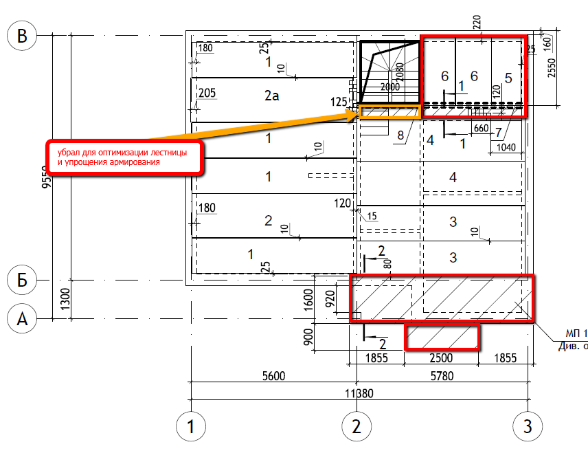

zhupanenko Опубліковано: 5 травня 2013 Автор Поділитись Опубліковано: 5 травня 2013 вместо плит 6,6,5 тоже будет монолит Zhupan-plity_last.pdf 1 Посилання на коментар Поділитися на інших сайтах More sharing options...
blacktigra Опубліковано: 5 травня 2013 Поділитись Опубліковано: 5 травня 2013 zhupanenko, спасибо. У меня дилемма по поводу лестницы, было интересно как у вас обыграно это место. Посилання на коментар Поділитися на інших сайтах More sharing options...
zhupanenko Опубліковано: 5 травня 2013 Автор Поділитись Опубліковано: 5 травня 2013 zhupanenko, спасибо. У меня дилемма по поводу лестницы, было интересно как у вас обыграно это место. мне пришлось убрать кусок монолита и на втором этаже сделать дверь под углом (планировку кто-то бросал выше) 1 Посилання на коментар Поділитися на інших сайтах More sharing options...
EnRent Опубліковано: 6 травня 2013 Поділитись Опубліковано: 6 травня 2013 на втором этаже сделать дверь под углом (планировку кто-то бросал выше) Очень рад, что Вам пригодилось моё решение по лестнице;) Посилання на коментар Поділитися на інших сайтах More sharing options...
blacktigra Опубліковано: 6 травня 2013 Поділитись Опубліковано: 6 травня 2013 мне пришлось убрать кусок монолита и на втором этаже сделать дверь под углом (планировку кто-то бросал выше) Лестница получилась без забежных ступеней? Посилання на коментар Поділитися на інших сайтах More sharing options...
zhupanenko Опубліковано: 6 травня 2013 Автор Поділитись Опубліковано: 6 травня 2013 Лестница получилась без забежных ступеней? по предварительным подсчетам - да. еще думаю делать ли ступеньку между платформами, ну и окончательная ширина-высота каждой Посилання на коментар Поділитися на інших сайтах More sharing options...
