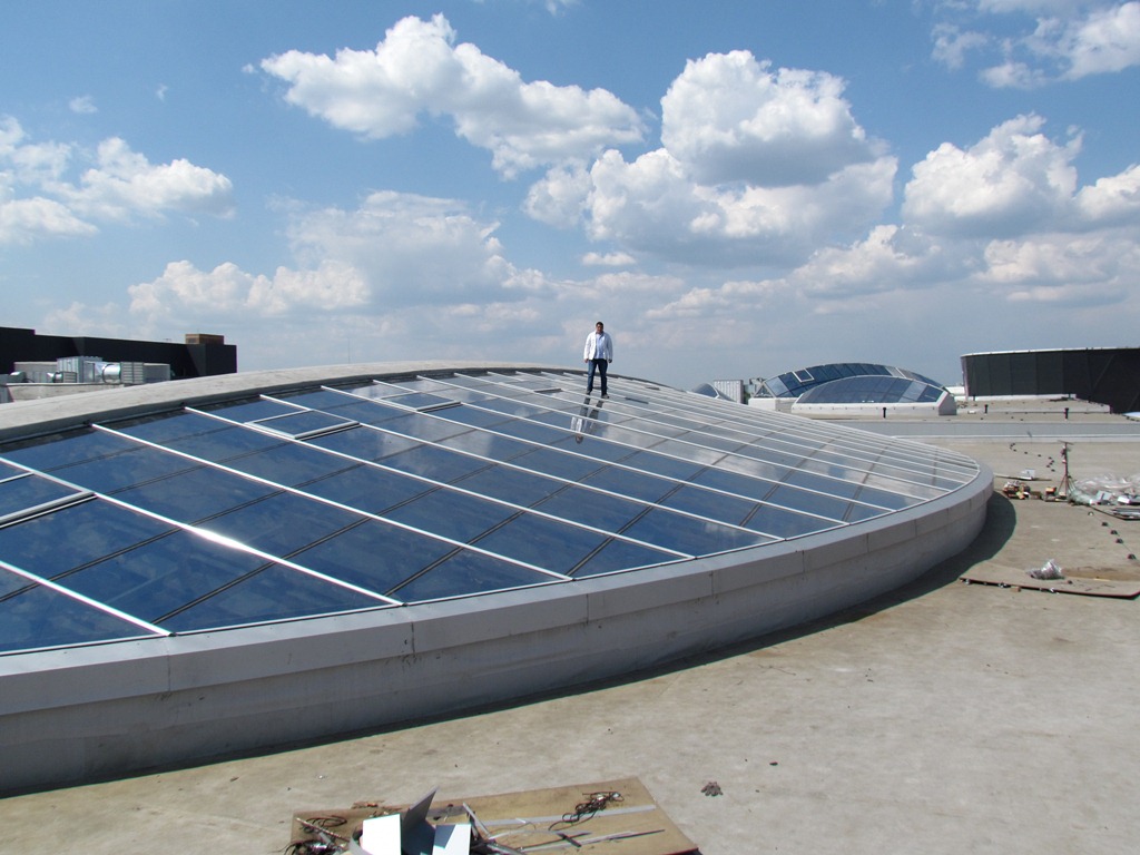

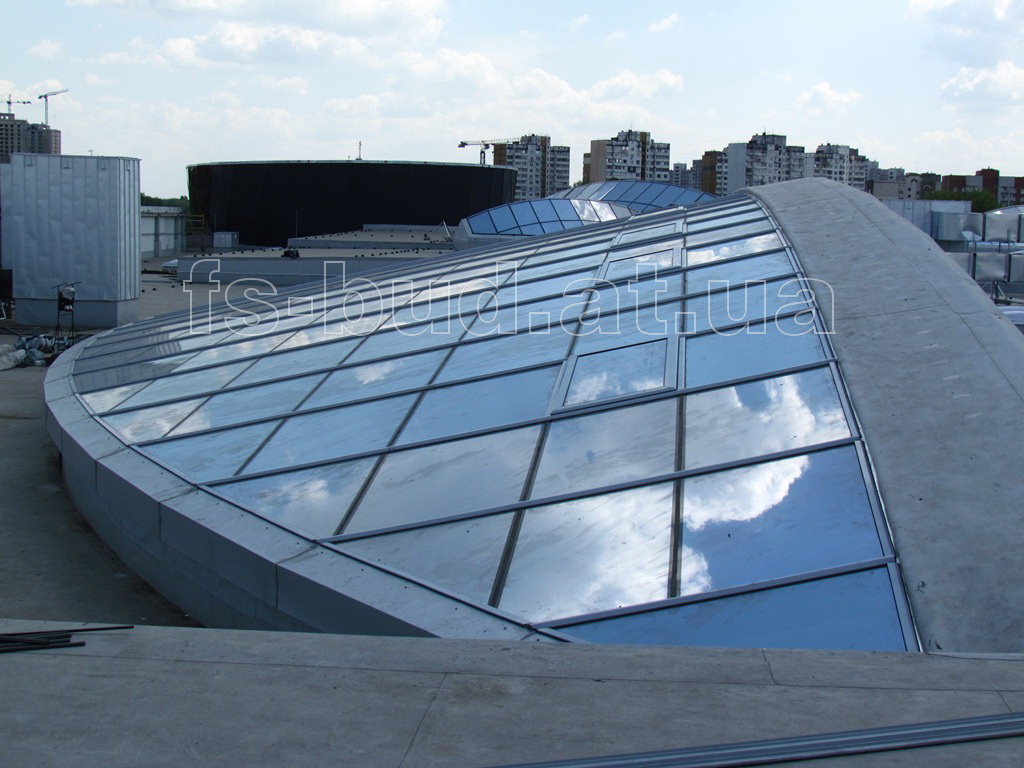

Ruslan R Опубліковано: 13 квітня 2014 Поділитись Опубліковано: 13 квітня 2014 г.Одесса (Зенитный фонарь жилого дома). А самому походить по стеклопакетам слабо было? Посилання на коментар Поділитися на інших сайтах More sharing options...

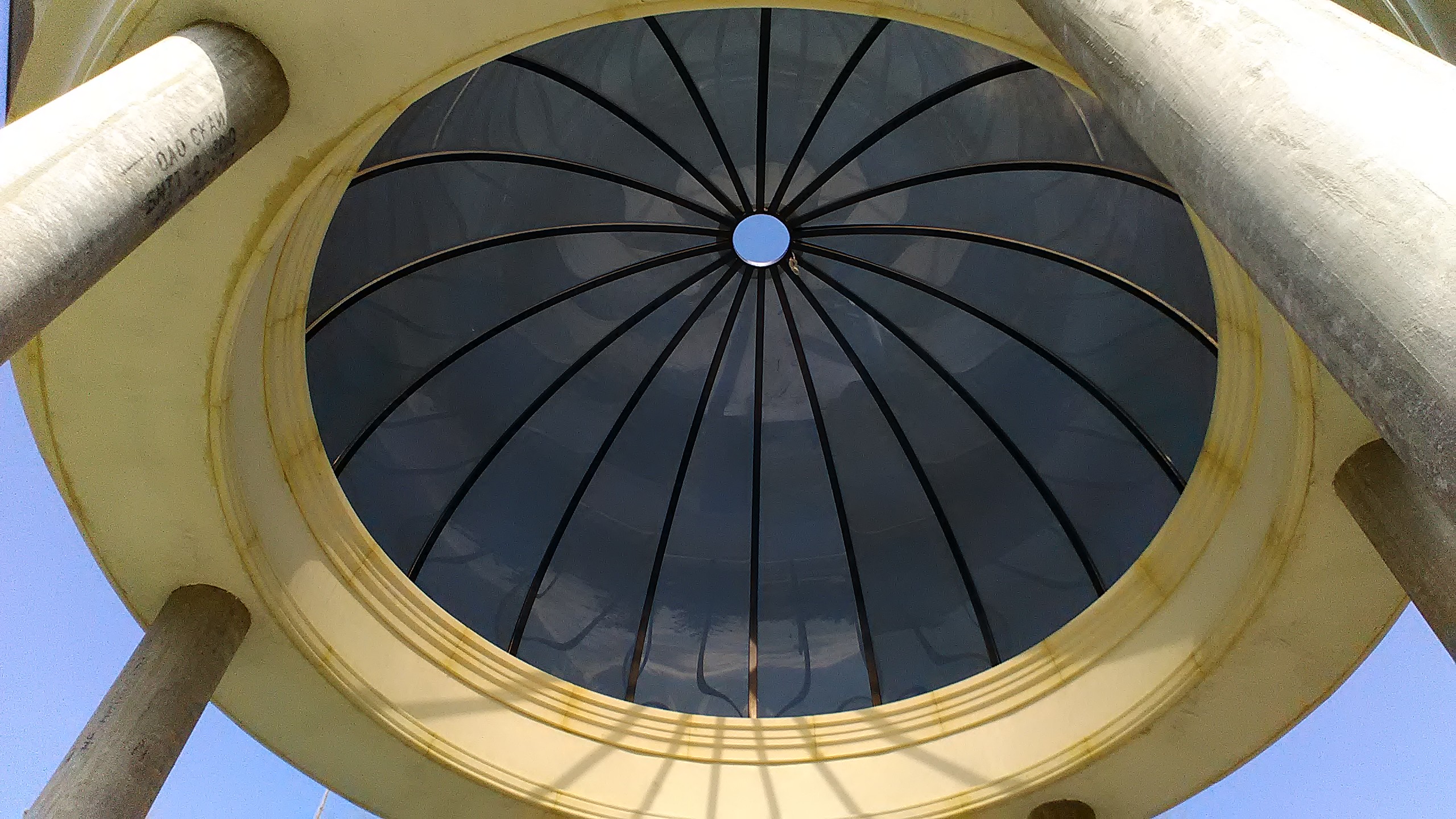

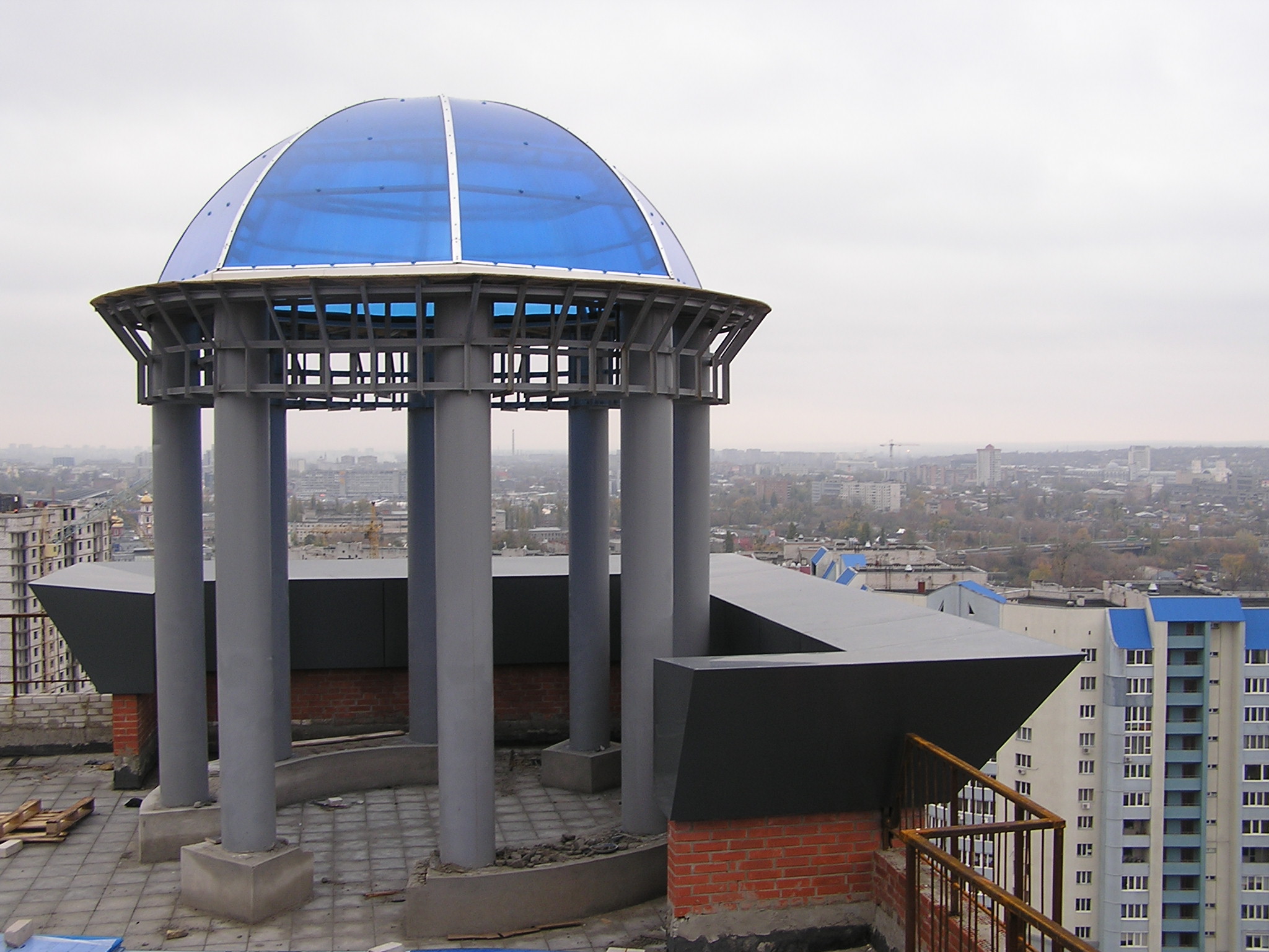

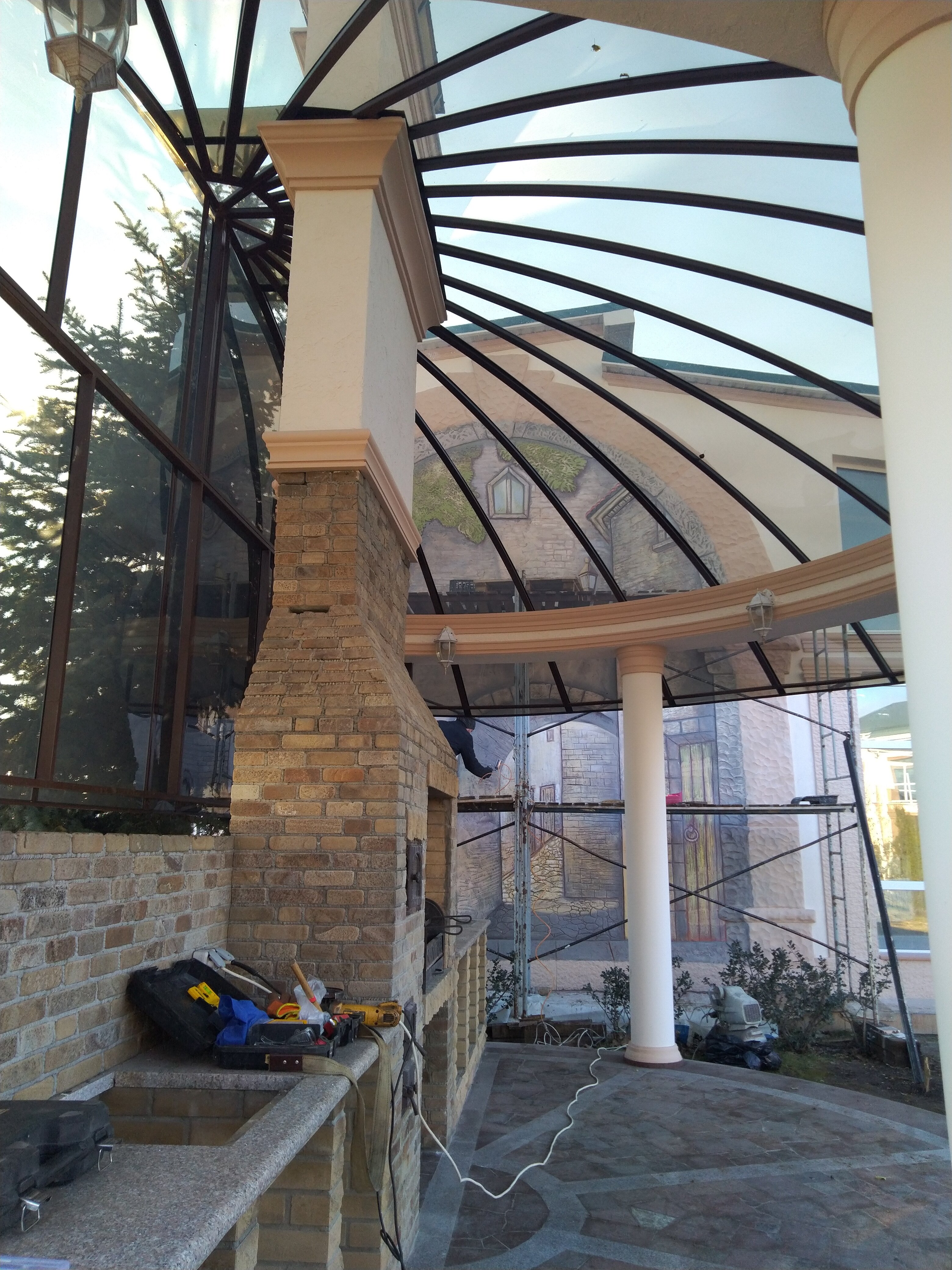

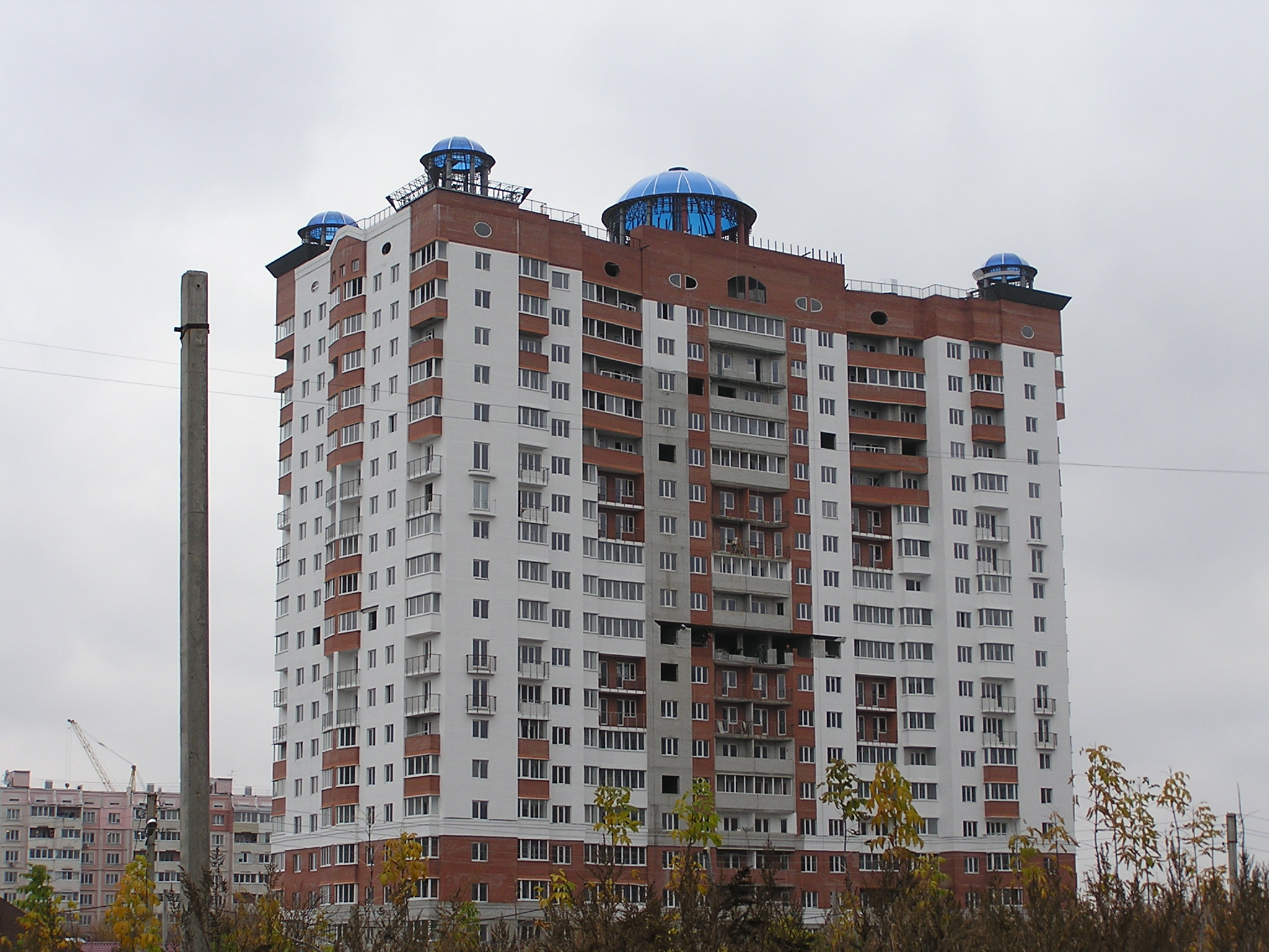

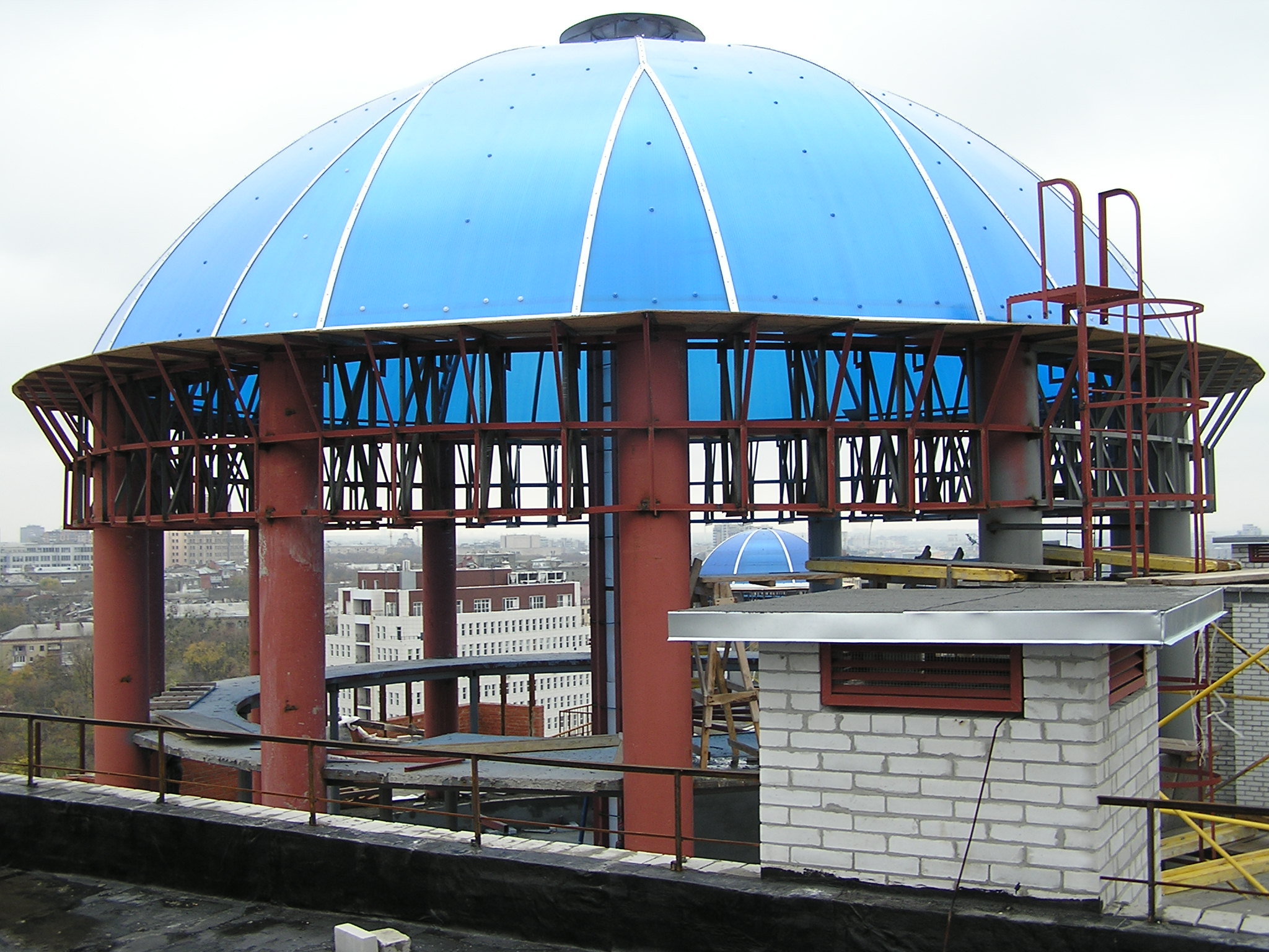

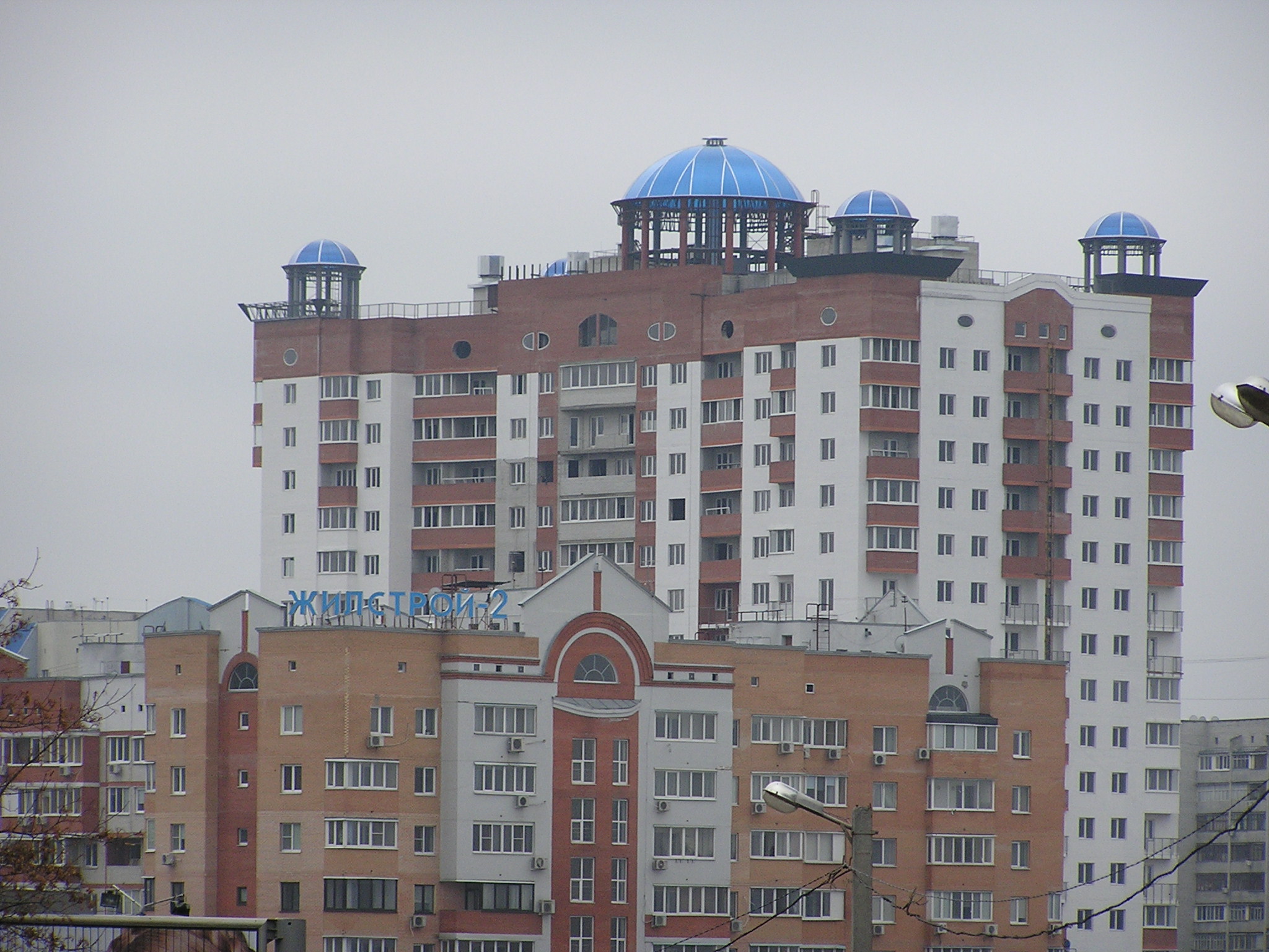

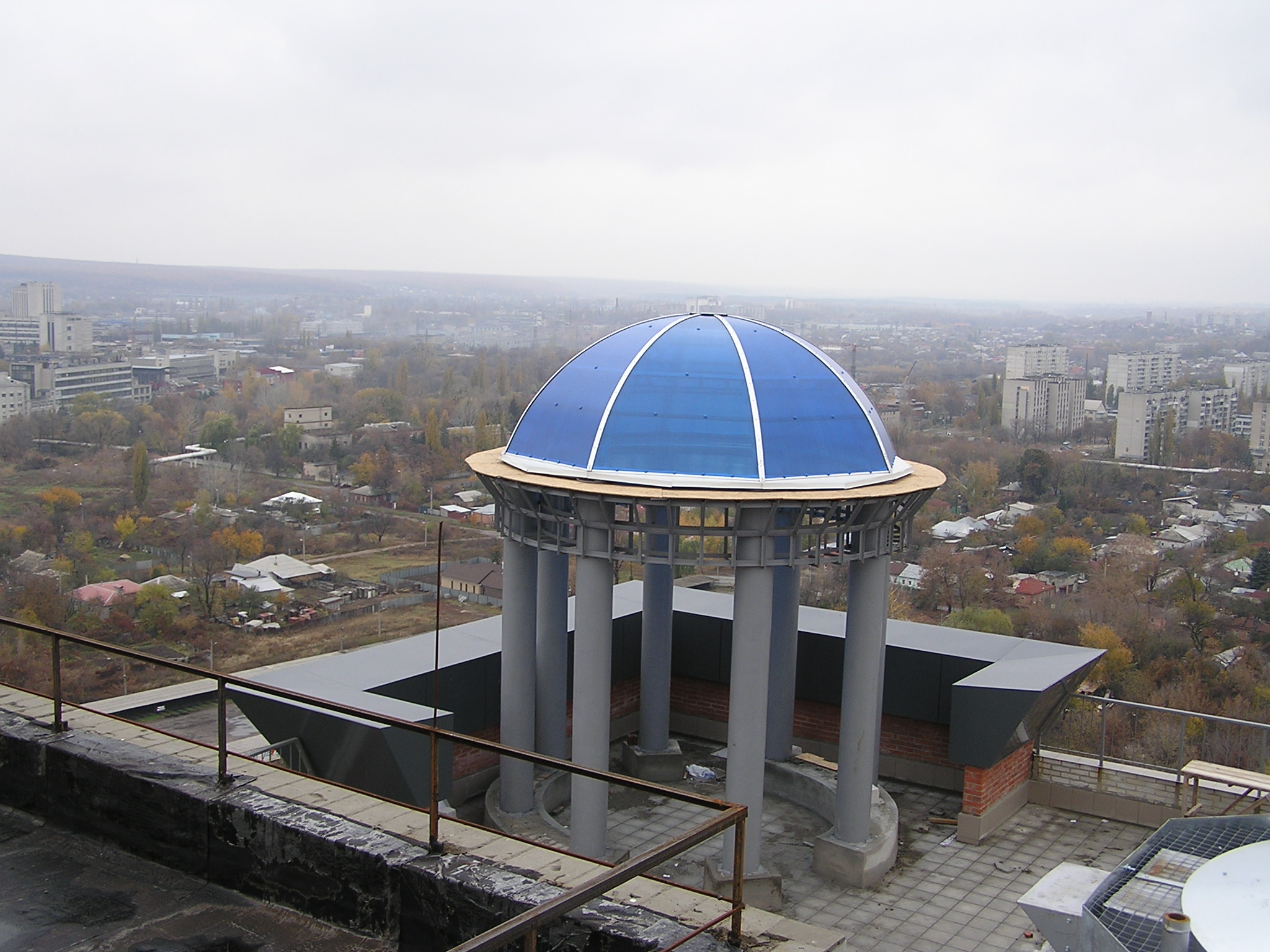

Анкор Плюс Опубліковано: 22 жовтня 2014 Автор Поділитись Опубліковано: 22 жовтня 2014 Дом с ротондами.Харьков.Поликарбонат. Посилання на коментар Поділитися на інших сайтах More sharing options...
Ruslan R Опубліковано: 22 жовтня 2014 Поділитись Опубліковано: 22 жовтня 2014 Дом с ротондами.Харьков.Поликарбонат. Стремновато на такие высоты (ветра там не малые бывают) поликарбонат ставить, да и еще открытый навес, как бы не вырвало/поломало его (поликарбонат). Посилання на коментар Поділитися на інших сайтах More sharing options...
Анкор Плюс Опубліковано: 22 жовтня 2014 Автор Поділитись Опубліковано: 22 жовтня 2014 Стремновато на такие высоты (ветра там не малые бывают) поликарбонат ставить, да и еще открытый навес, как бы не вырвало/поломало его (поликарбонат). Всё учтено могучим ураганом. Трезвый расчет, опыт и программа Полигал дают основания для уверенного будущего. Хотя, согласен, всякое бывает. Вон Донбасс Арена фасадное стекло потеряла. Говорят от стрельбы. Я же склонен предполагать, что её надуло взрывной волной внутрь и она "порвалась-лопнула" в слабых и незащищённых внутренними помещениями местах. А Вы что по этому поводу думаете? Посилання на коментар Поділитися на інших сайтах More sharing options...

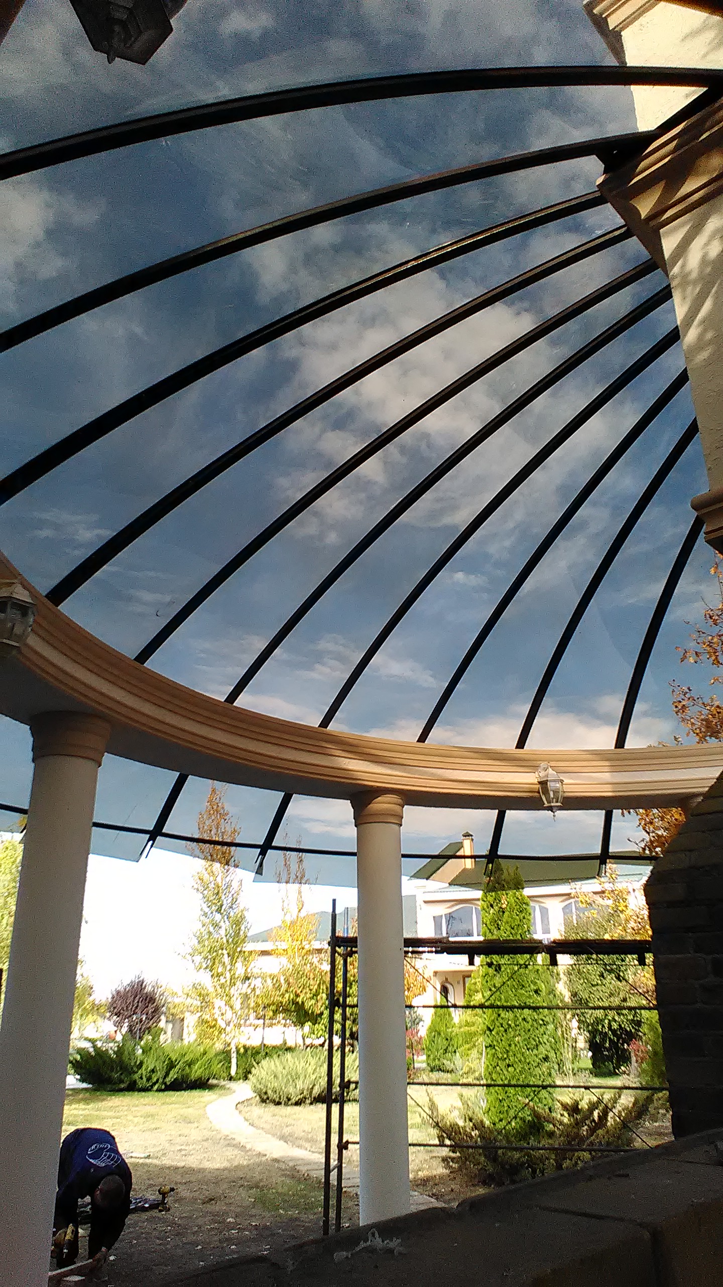

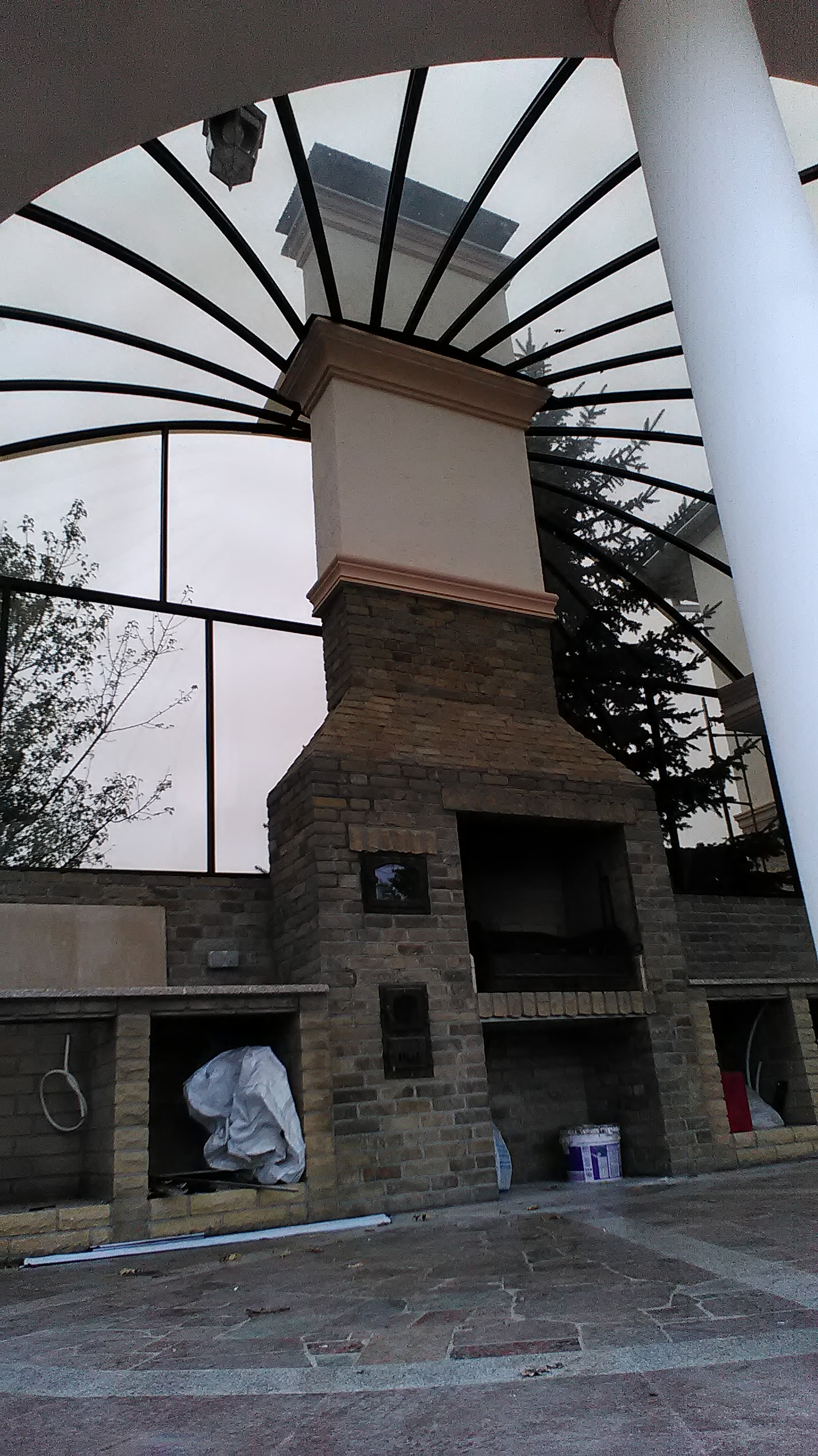

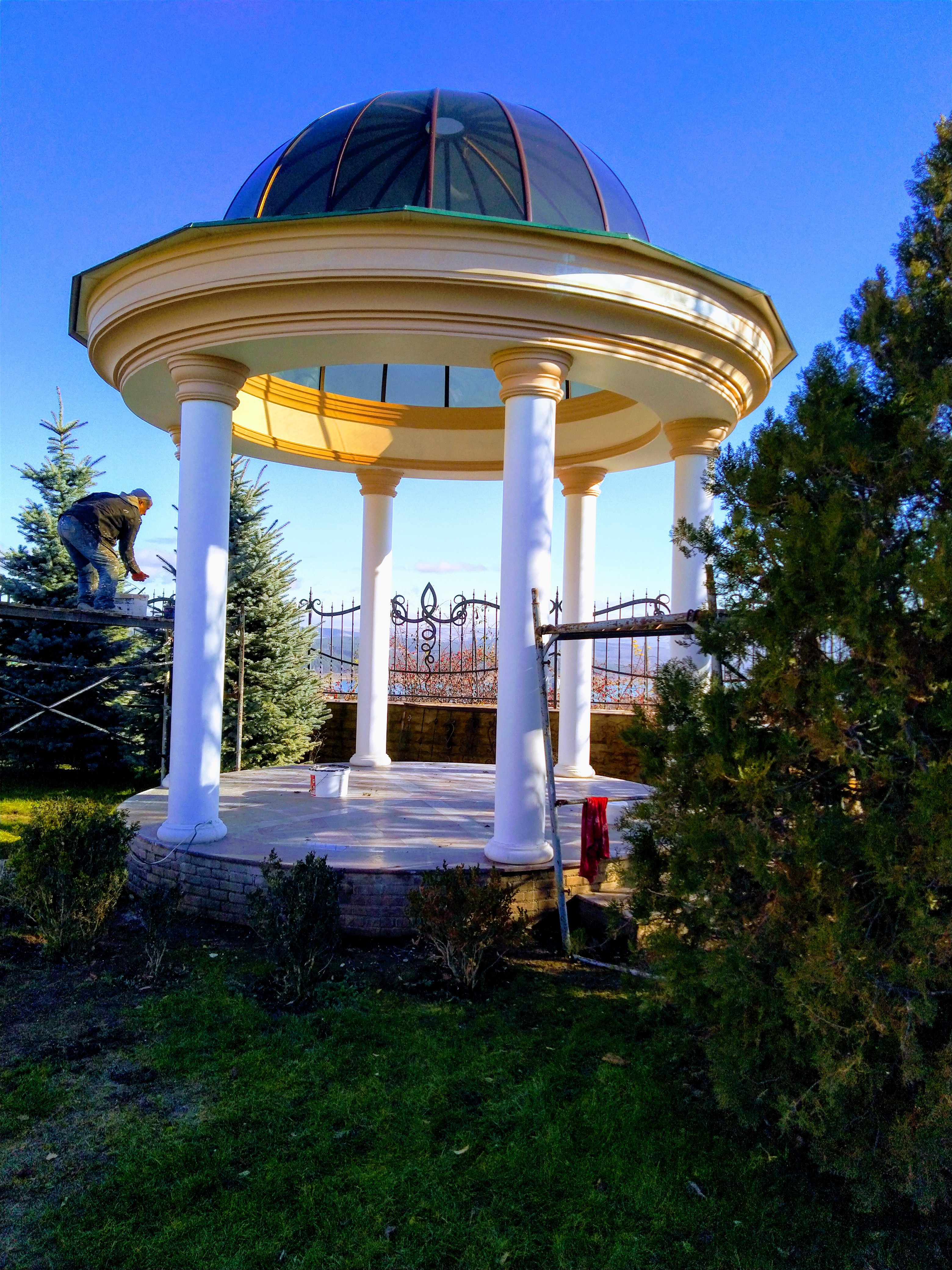

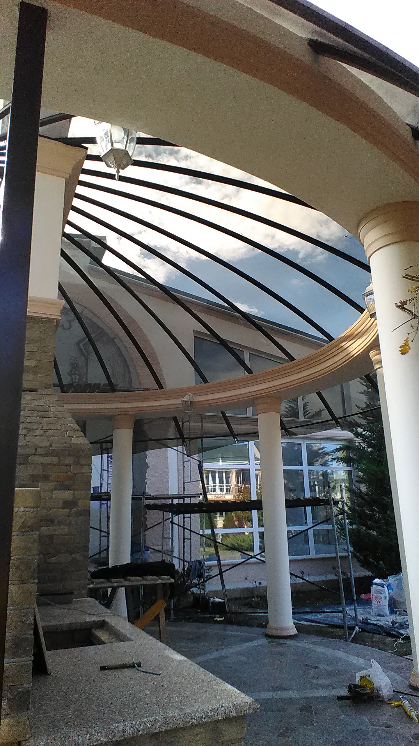

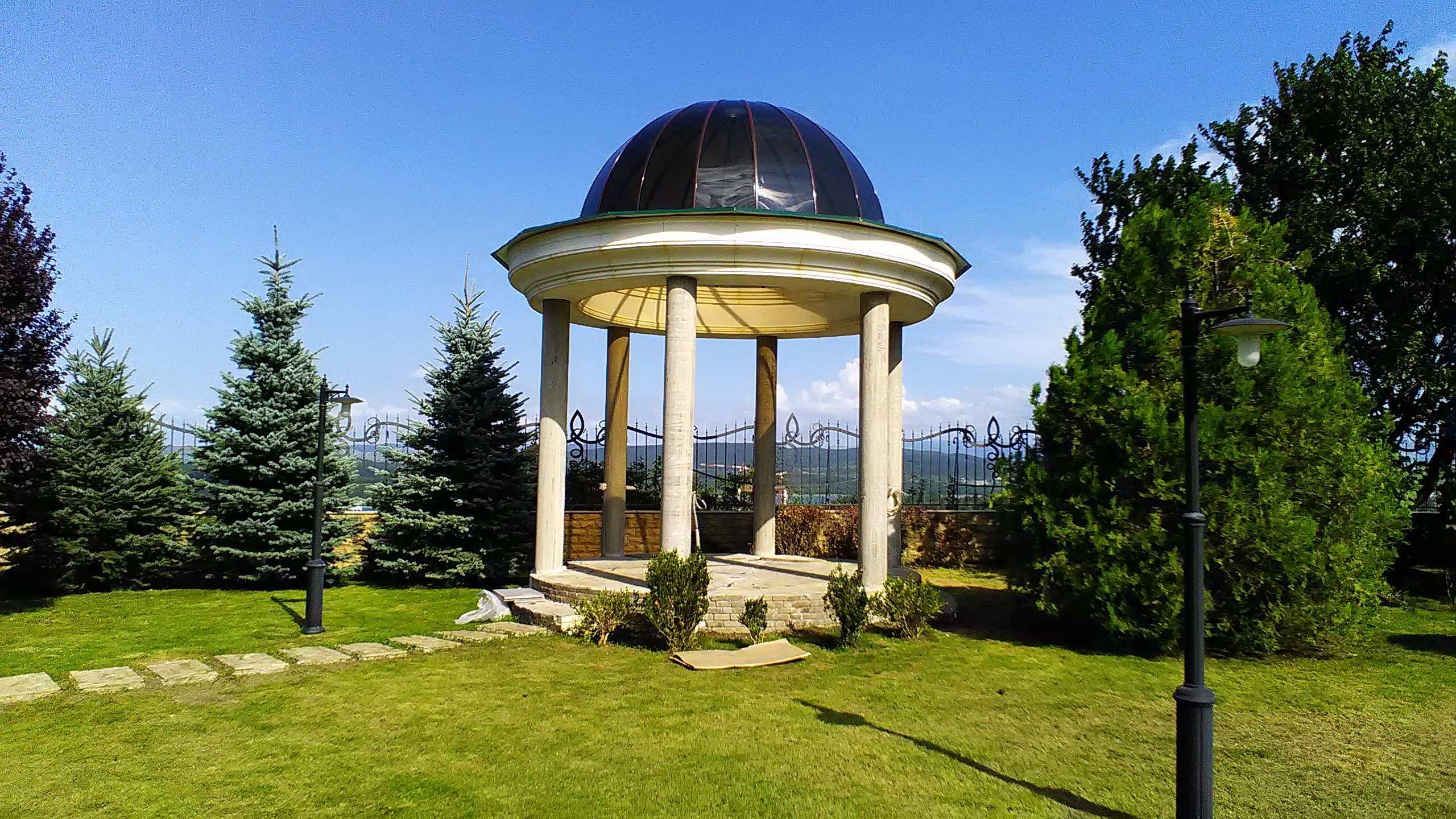

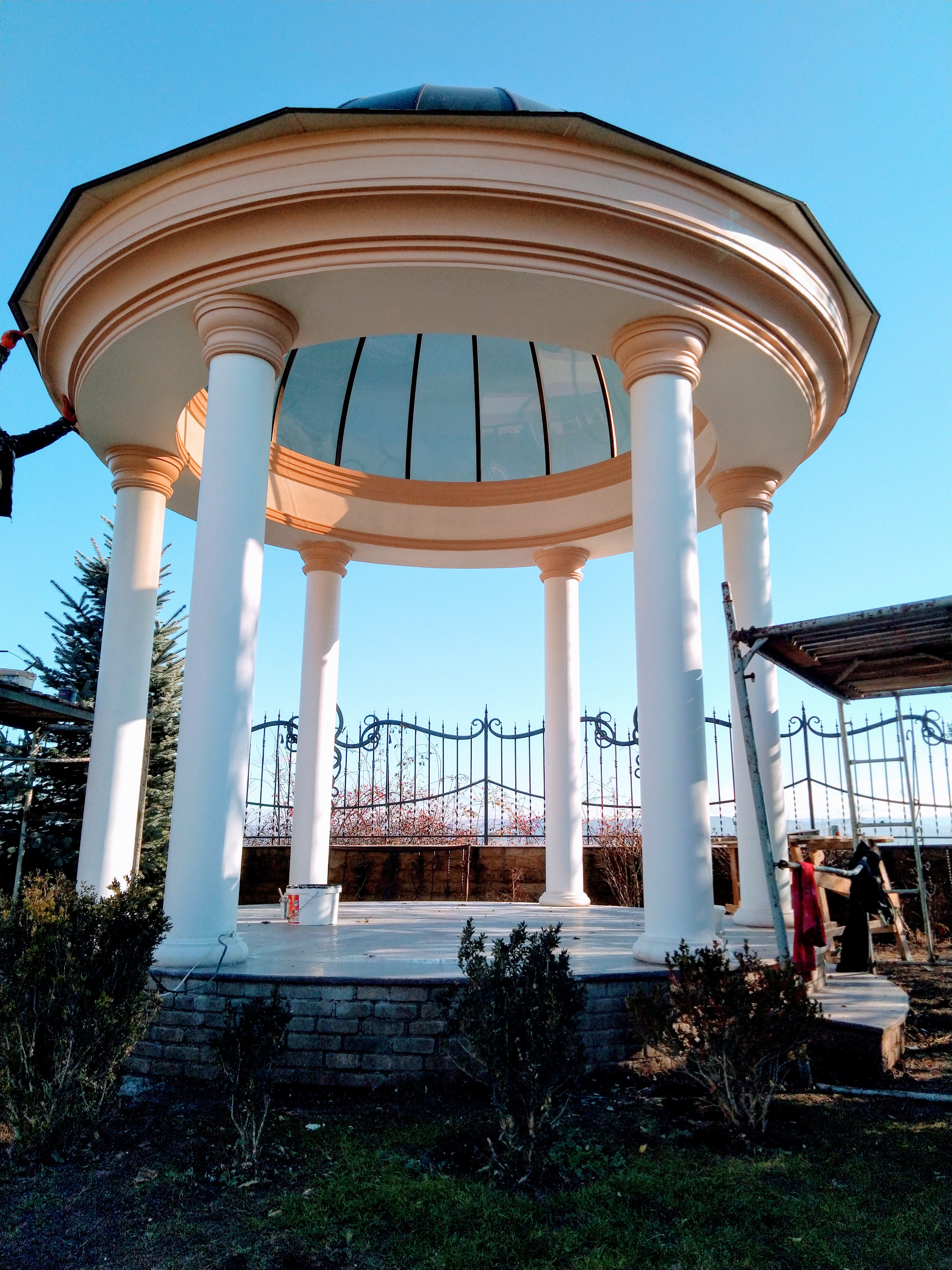

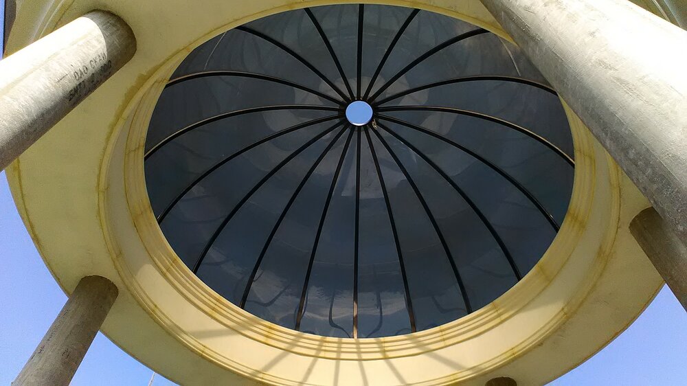

Анкор Плюс Опубліковано: 12 червня 2019 Автор Поділитись Опубліковано: 12 червня 2019 Ротонда. Монолитный поликарбонат. Посилання на коментар Поділитися на інших сайтах More sharing options...

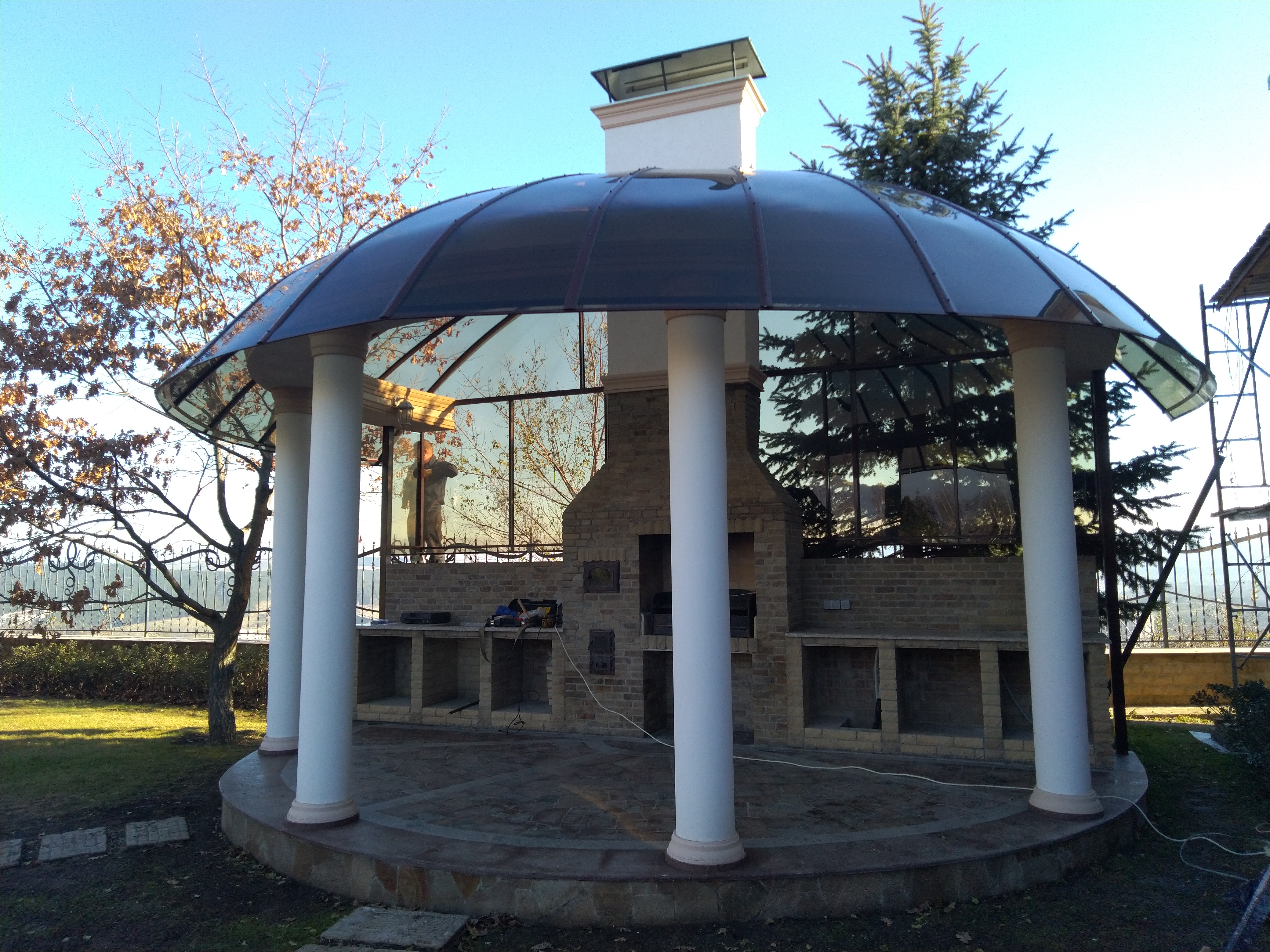

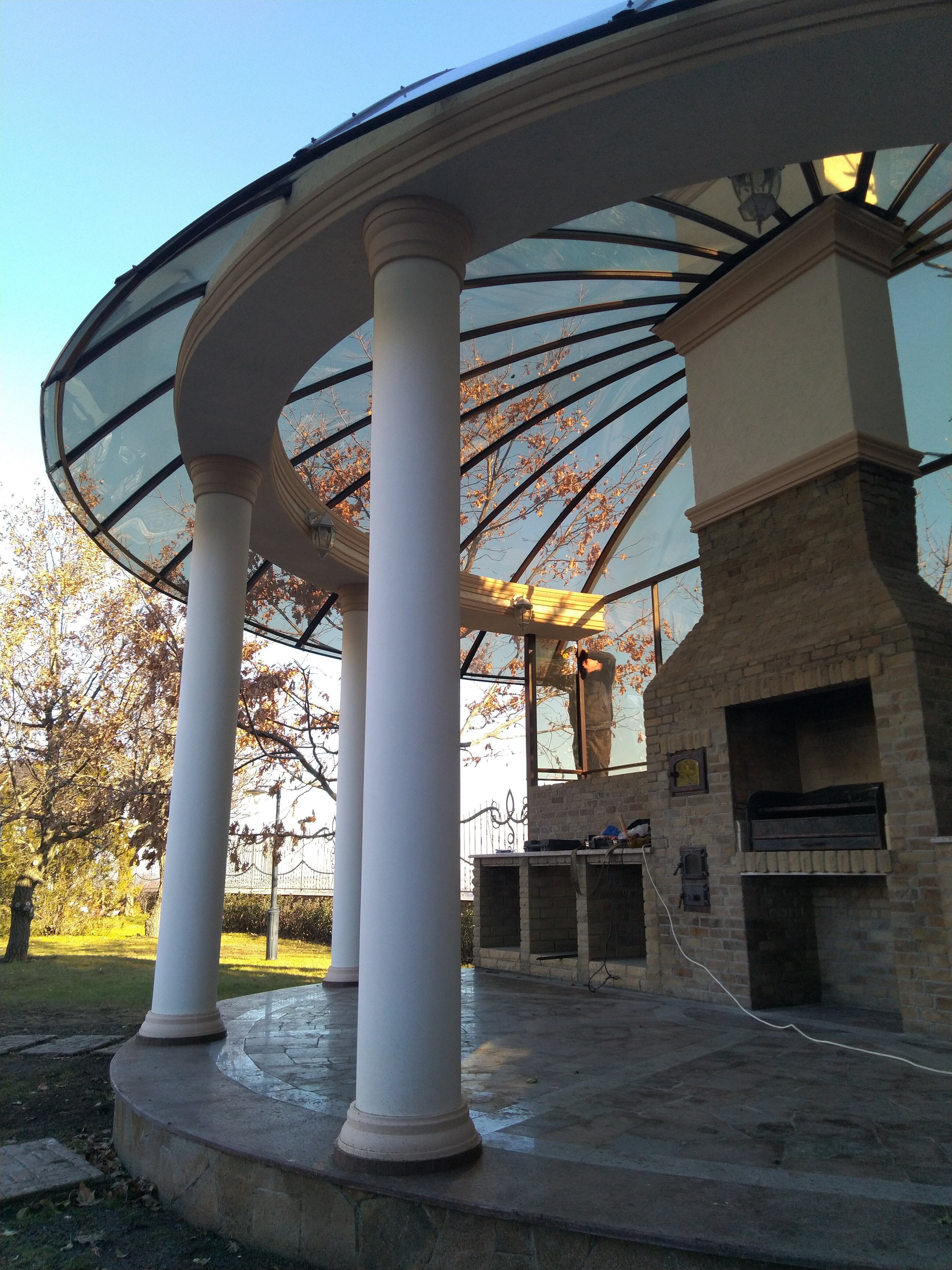

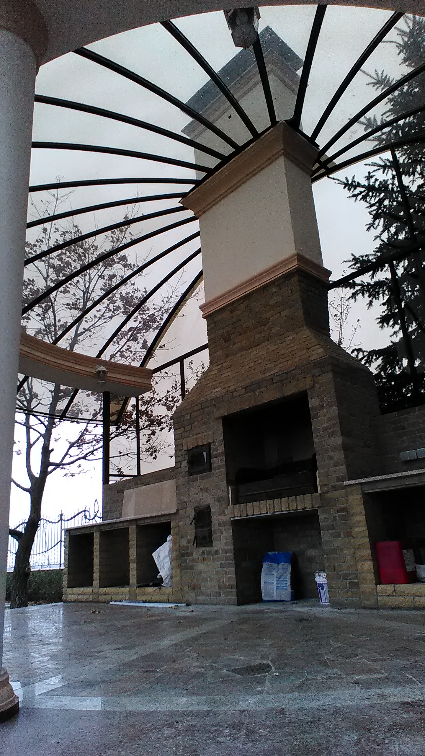

Анкор Плюс Опубліковано: 14 червня 2019 Автор Поділитись Опубліковано: 14 червня 2019 Зона барбекю. Монолитный поликарбонат. Посилання на коментар Поділитися на інших сайтах More sharing options...

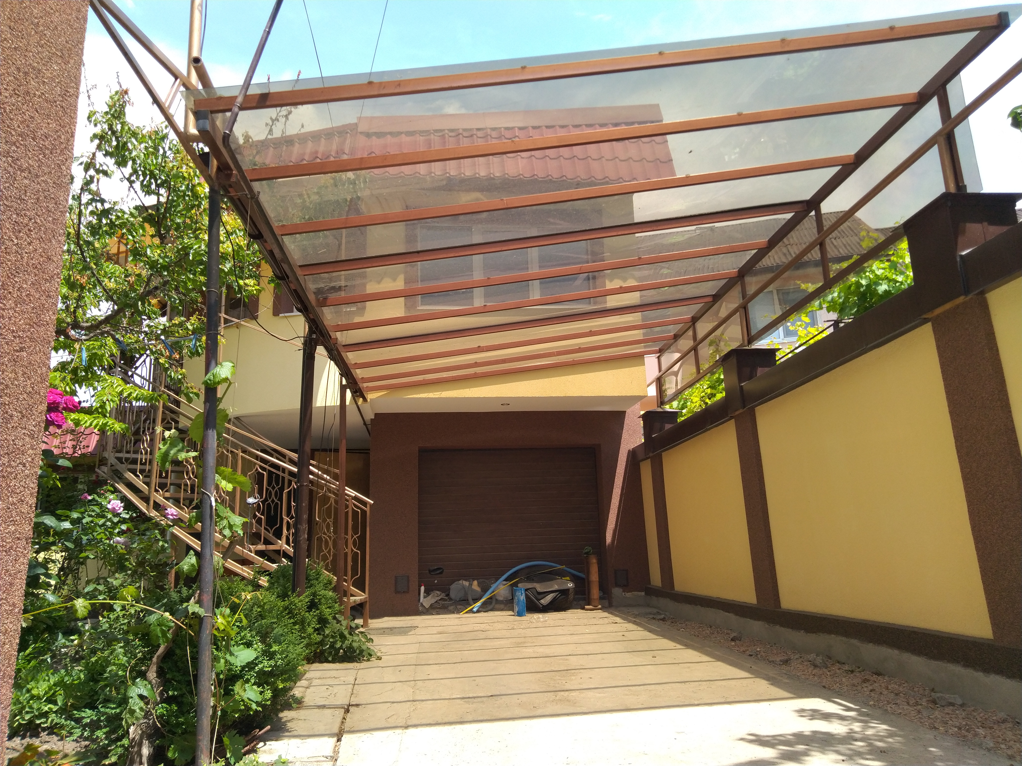

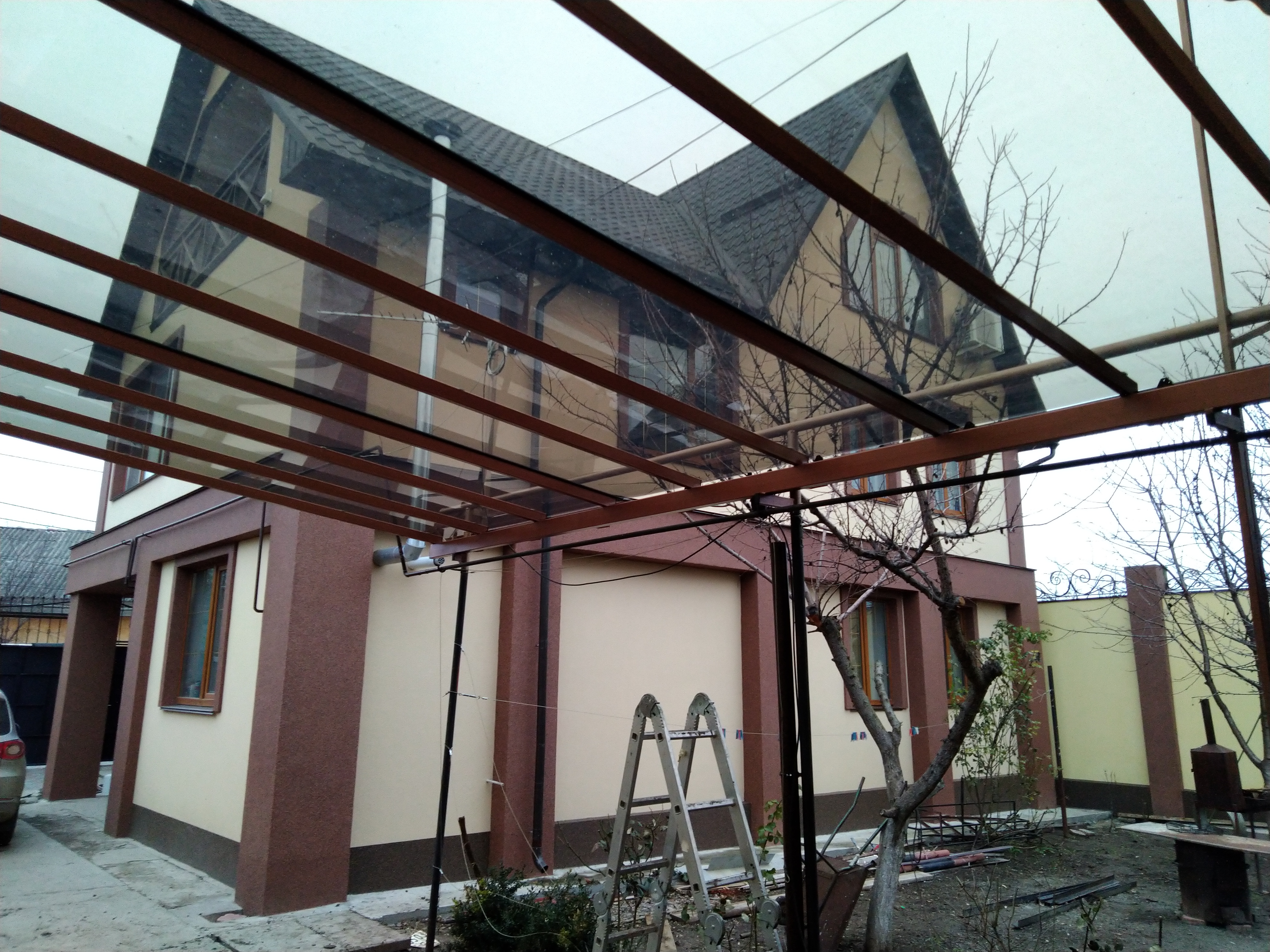

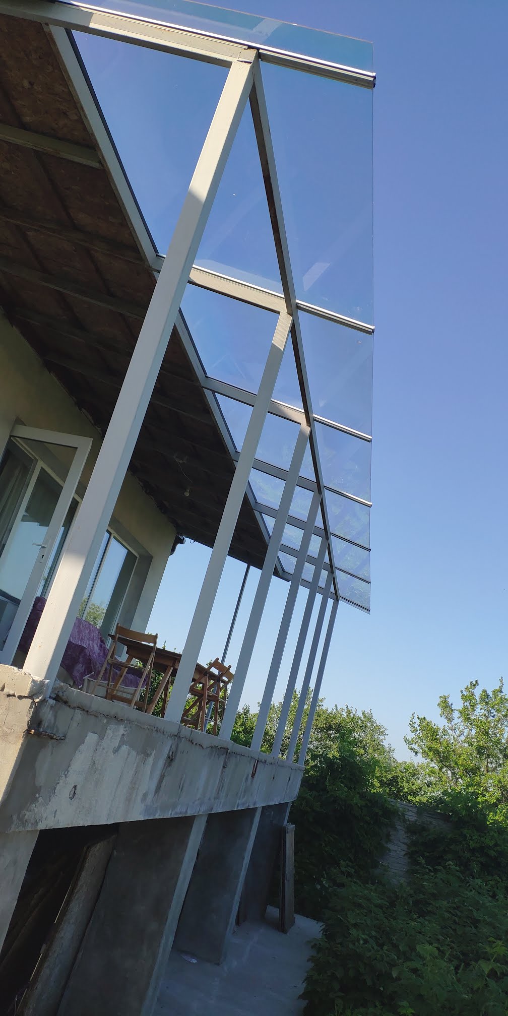

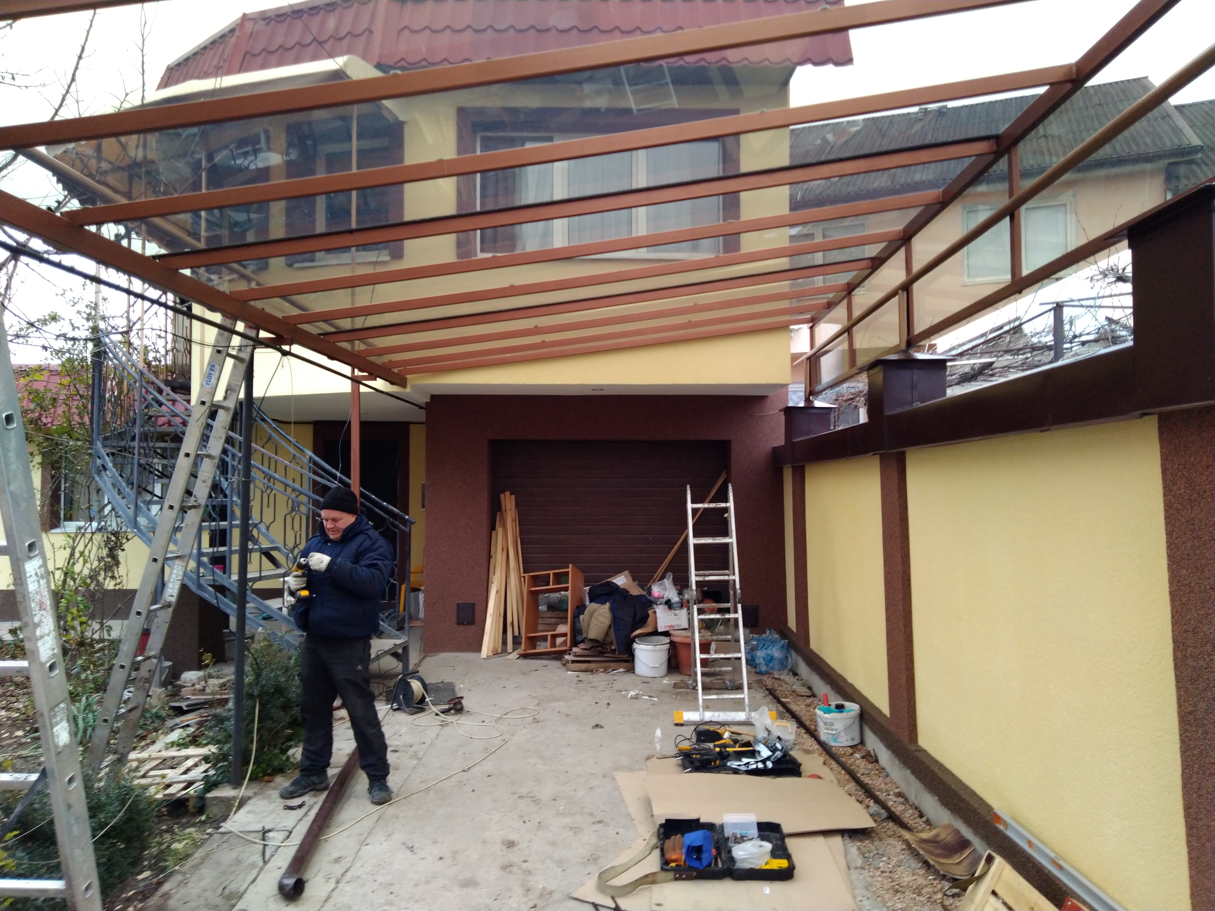

Анкор Плюс Опубліковано: 19 червня 2019 Автор Поділитись Опубліковано: 19 червня 2019 При гаражный (многофункциональный) навес. Монолитный поликарбонат 1 Посилання на коментар Поділитися на інших сайтах More sharing options...

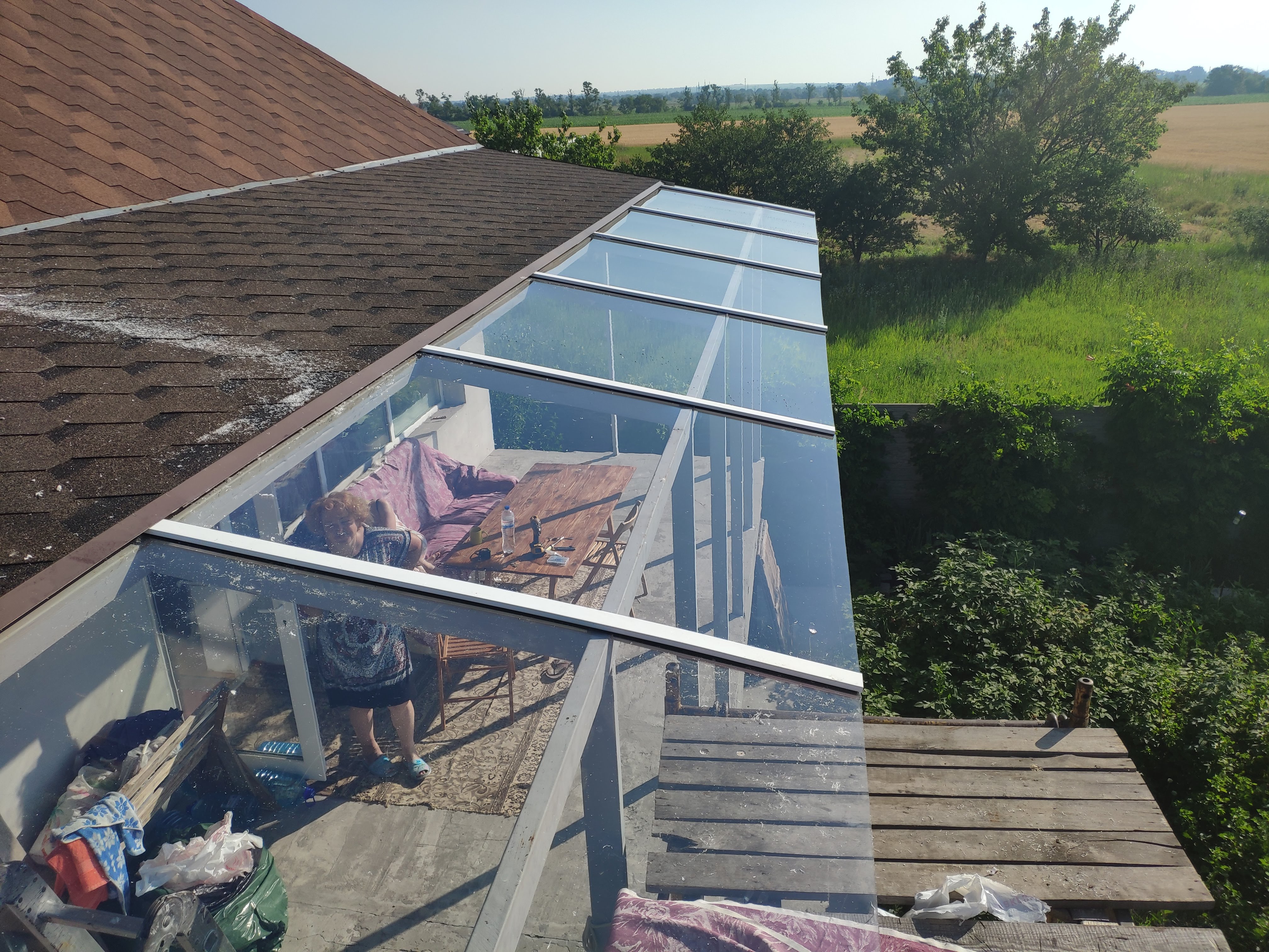

Humanite Опубліковано: 19 червня 2019 Поділитись Опубліковано: 19 червня 2019 При гаражный (многофункциональный) навес. Монолитный поликарбонат Какова толщина материала? Не великоваты ли расстояния между фермами? Способ крепления к фермам? Ну и хотелось бы увидеть что с этой кровлей сейчас. Посилання на коментар Поділитися на інших сайтах More sharing options...

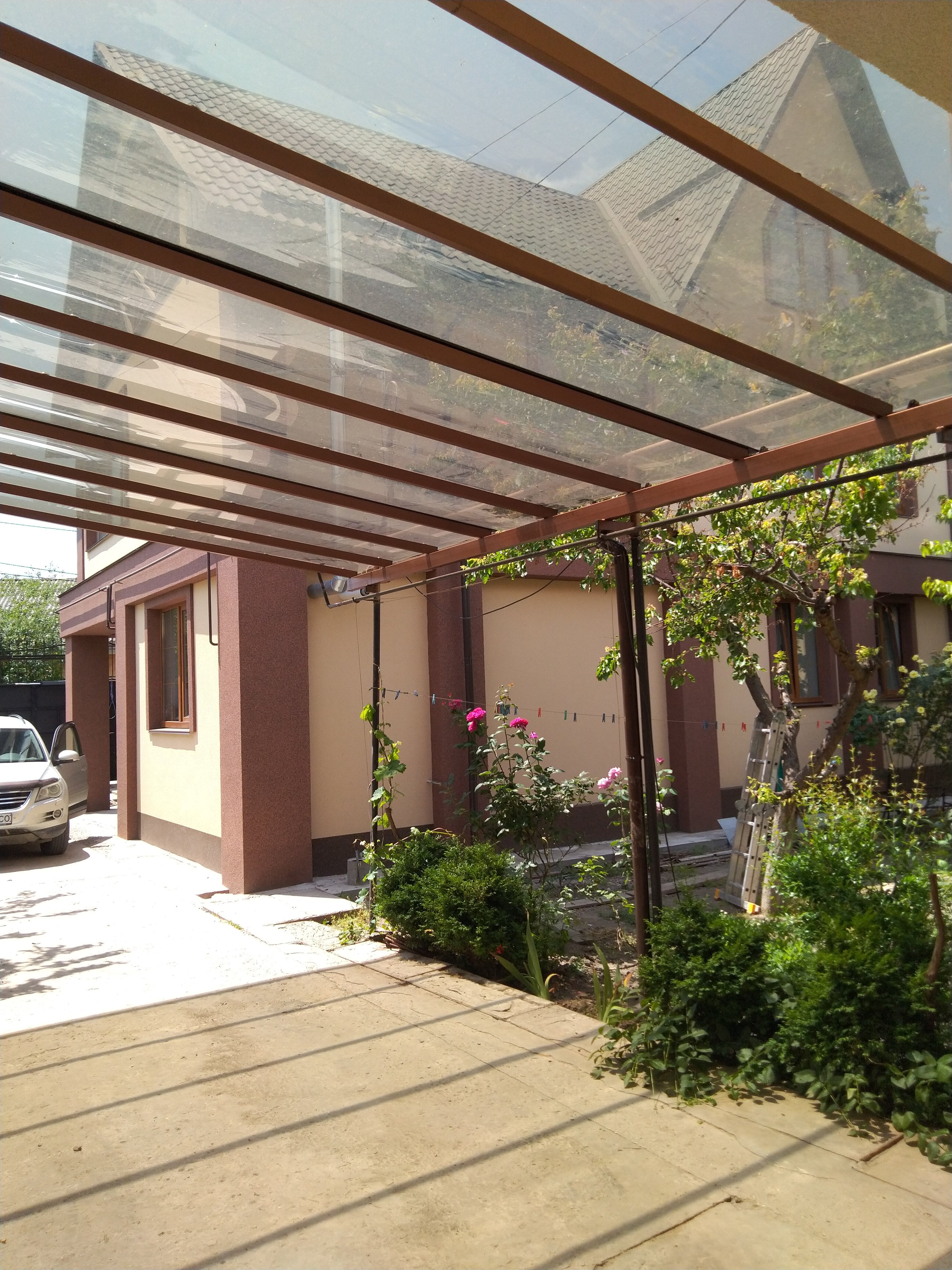

Анкор Плюс Опубліковано: 19 червня 2019 Автор Поділитись Опубліковано: 19 червня 2019 4 мм 683 мм Алюминиевые профили и термошайбы. Фото через 6 месяцев. 1 Посилання на коментар Поділитися на інших сайтах More sharing options...
Humanite Опубліковано: 19 червня 2019 Поділитись Опубліковано: 19 червня 2019 У меня основа - профтруба с ячейкой 1000х1500. Листы 6 мм макролон. Крепление "сухим методом" через алюминиевый профиль с "хлопушкой". Свес получился 400 мм. Собирал сам неделю назад. 1 Посилання на коментар Поділитися на інших сайтах More sharing options...
Анкор Плюс Опубліковано: 19 червня 2019 Автор Поділитись Опубліковано: 19 червня 2019 Я бы одел на нижний срез алюминиевый торцевой профиль. 1. Водичка стекает не подтягиваясь на нижнюю кромку. 2. При нагружении снегом меньше прогиб. 1 Посилання на коментар Поділитися на інших сайтах More sharing options...
Humanite Опубліковано: 19 червня 2019 Поділитись Опубліковано: 19 червня 2019 Я бы одел на нижний срез алюминиевый торцевой профиль. 1. Водичка стекает не подтягиваясь на нижнюю кромку. 2. При нагружении снегом меньше прогиб. Я думаю над этим, но пока не нашел подходящего профиля. Буду признателен если дадите ссылку. Посилання на коментар Поділитися на інших сайтах More sharing options...
Анкор Плюс Опубліковано: 19 червня 2019 Автор Поділитись Опубліковано: 19 червня 2019 В Эпицентрах, в отделах "строительные материалы". Торцевые алюминиевые профили для поликарбоната. Посилання на коментар Поділитися на інших сайтах More sharing options...
Игорь&Ира Опубліковано: 19 червня 2019 Поділитись Опубліковано: 19 червня 2019 Торцевые алюминиевые профили для поликарбоната. Можно и для сотового? Посилання на коментар Поділитися на інших сайтах More sharing options...
Анкор Плюс Опубліковано: 19 червня 2019 Автор Поділитись Опубліковано: 19 червня 2019 можно и для сотового 1 Посилання на коментар Поділитися на інших сайтах More sharing options...
Humanite Опубліковано: 19 червня 2019 Поділитись Опубліковано: 19 червня 2019 В Эпицентрах, в отделах "строительные материалы". Торцевые алюминиевые профили для поликарбоната. Посмотрел в фирмах, занимающихся алюминием. Для моей толщины только профиль для торцов вентфасадов. Но мне кажется что жесткости он не придаст. Посилання на коментар Поділитися на інших сайтах More sharing options...
Игорь&Ира Опубліковано: 19 червня 2019 Поділитись Опубліковано: 19 червня 2019 можно и для сотового Не подскажите, а в какой теме консультируют по сотовому? Посилання на коментар Поділитися на інших сайтах More sharing options...
Ruslan R Опубліковано: 24 червня 2019 Поділитись Опубліковано: 24 червня 2019 У меня основа - профтруба с ячейкой 1000х1500. Листы 6 мм макролон. Крепление "сухим методом" через алюминиевый профиль с "хлопушкой". Свес получился 400 мм. Собирал сам неделю назад. Плохо Если посмотреть спереди, то прогиб поликарбоната от собственного веса будет виден... волны короче там у вас.... А от ветра так вообще смотрю будет болтаться как козырек на наших балконах, когда большой сделают вылет козырька... P.S. У нас так в Киеве на остановках скоростного трамвая поставили, правда стекло на спайдерных крепежах, на толщине стекла сэкономили и прогибы видны от собственного веса... Посилання на коментар Поділитися на інших сайтах More sharing options...
