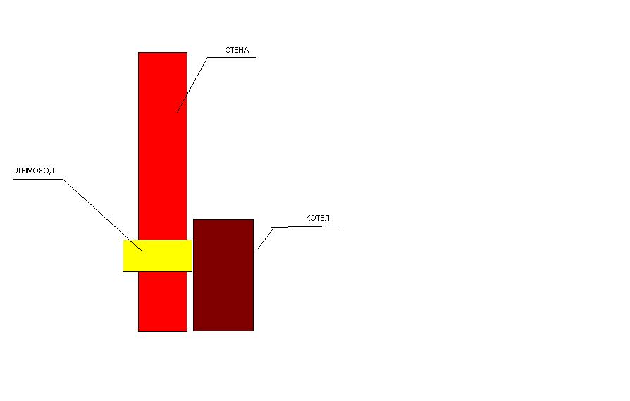

SON Опубліковано: 16 жовтня 2011 Поділитись Опубліковано: 16 жовтня 2011 Есть напольные котлы т.н. парапетники, для них дымоход не требуется. Котел устанавливается на наружной стене, чаще всего под окном, дымоход выходит сразу от котла через стену, погуглите, думаю и фотки найдутся. Двухконтурный настенник в частном доме не есть правильно. Лучше иметь два простых и надежных агрегата, напольный котел и колонку (бойлер), в которых по большому счету ломаться нечему. Чуть нарисовал, чтоб имели представление. 1 Посилання на коментар Поділитися на інших сайтах More sharing options...
sand61111 Опубліковано: 16 жовтня 2011 Поділитись Опубліковано: 16 жовтня 2011 Есть напольные котлы т.н. парапетники, для них дымоход не требуется. Котел устанавливается на наружной стене, чаще всего под окном, дымоход выходит сразу от котла через стену, погуглите, думаю и фотки найдутся. Двухконтурный настенник в частном доме не есть правильно. Лучше иметь два простых и надежных агрегата, напольный котел и колонку, в которых по большому счету ломаться нечему. +100 У меня стоит напольный котел парапетного типа(для него дымоход не нужен) Маяк и газовая колонка полуавтомат Беретта и работает все с 2003 г.На котле поменял только термопару(50 грн).А с 2"-х контурным турбо-намаетесь года через 3-5 (как повезет) 1 Посилання на коментар Поділитися на інших сайтах More sharing options...

Felicita Опубліковано: 16 жовтня 2011 Автор Поділитись Опубліковано: 16 жовтня 2011 Спасибо. Не поняла как лучше поступить с горячей водой. Цитата "Парапетные котлы предназначены для отопления домов и помещений, не оборудованных дымоходом. Есть модели со встроенным устройством для нагрева воды (двухконтурные котлы), в которых применен медный змеевик длинной до 12 метров." Не советуете парапетный котел двухконтурный. А колонку какую? Для нее нужен дымоход или нет? в описании Беретты не поняла - с дымоходом она или нет Посилання на коментар Поділитися на інших сайтах More sharing options...
SON Опубліковано: 16 жовтня 2011 Поділитись Опубліковано: 16 жовтня 2011 В украинских напольных котлах с горячей водой большая засада,:D в лучшем случае литра 4-5 получите, т.е. слегка и с нервами помыть посуду. Идеальный вариант-это напольник, плюс бойлер косвенного нагрева, правда такой тандем по деньгам не особо радует, бойлер тянет сумму. Рассмотрите вариант турбированной колонки, (для нее дымоход тож не нужен), в итоге все вместе (котел+колонка) выйдет дешевле двухконтурного настенника, тем более гравитационная система отопления уже имеется. Котел +- 3000 грн. колонка в районе 1500 грн. Можно подумать и на счет эл. бойлера, смотря какие потребности в горячей воде. Посилання на коментар Поділитися на інших сайтах More sharing options...
