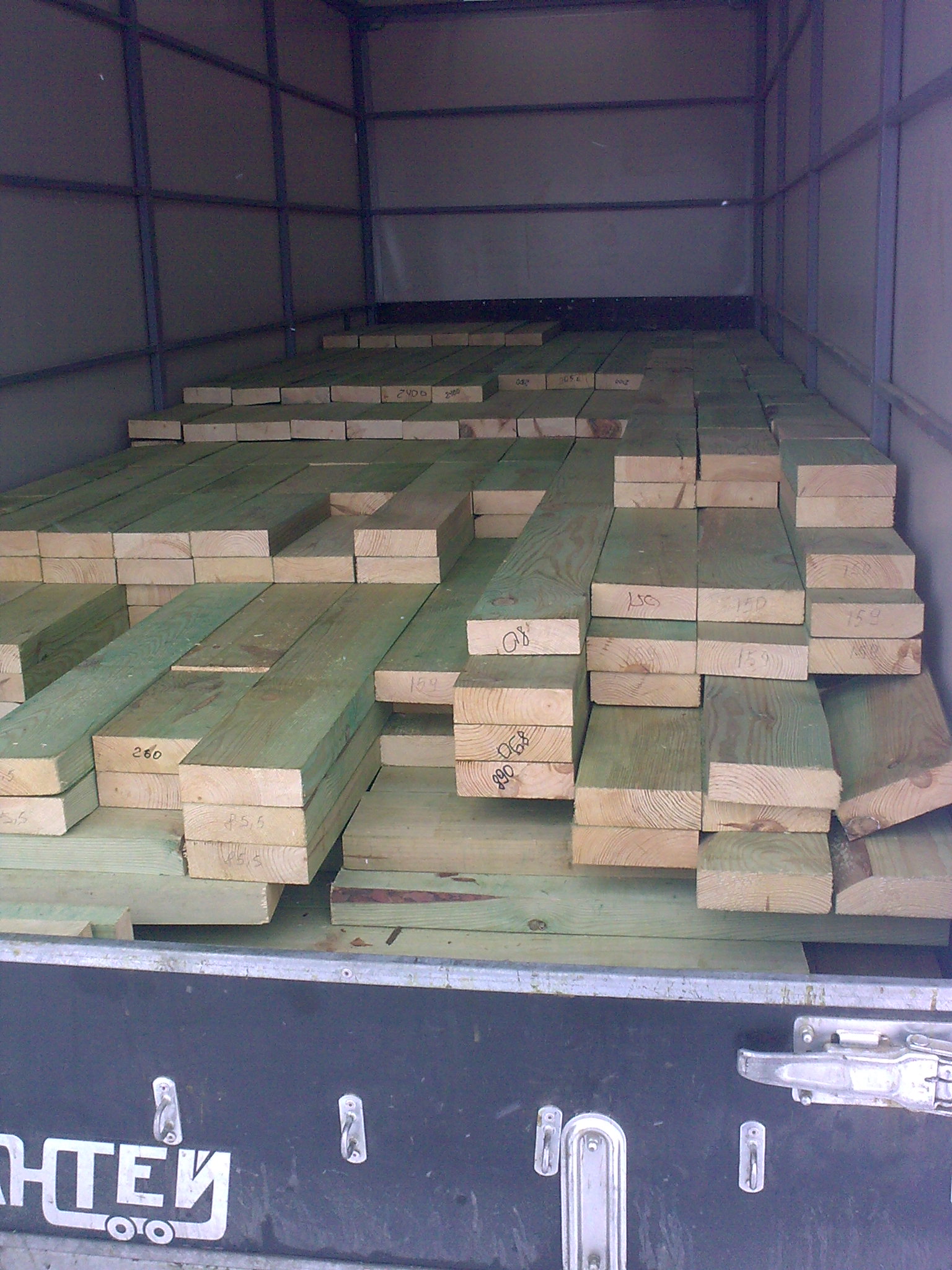

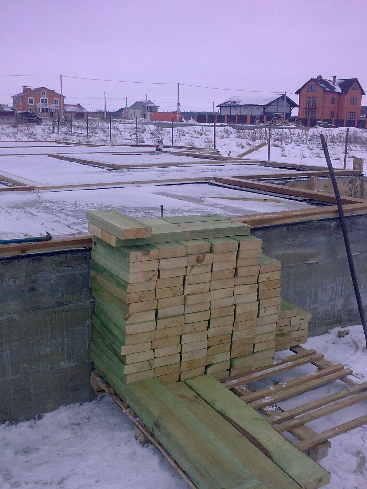

Сегодня привезли дерево под каркас. Спокойно и без проблем с доездом к учатку :D
Погода нам помогла и подморозила ту непроходимую жижу которая шла к нашему участку. :D Господь видит когда строятся хорошие люди и всячески им помогает!
Доски.
Сосна, пропитанная вроде хм11.

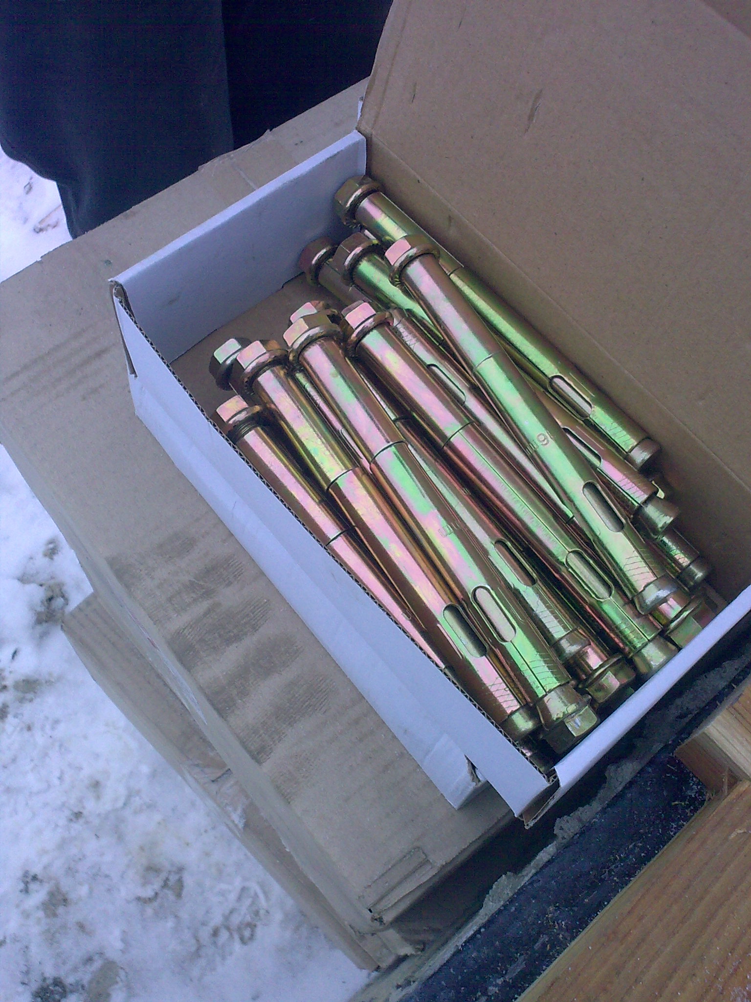

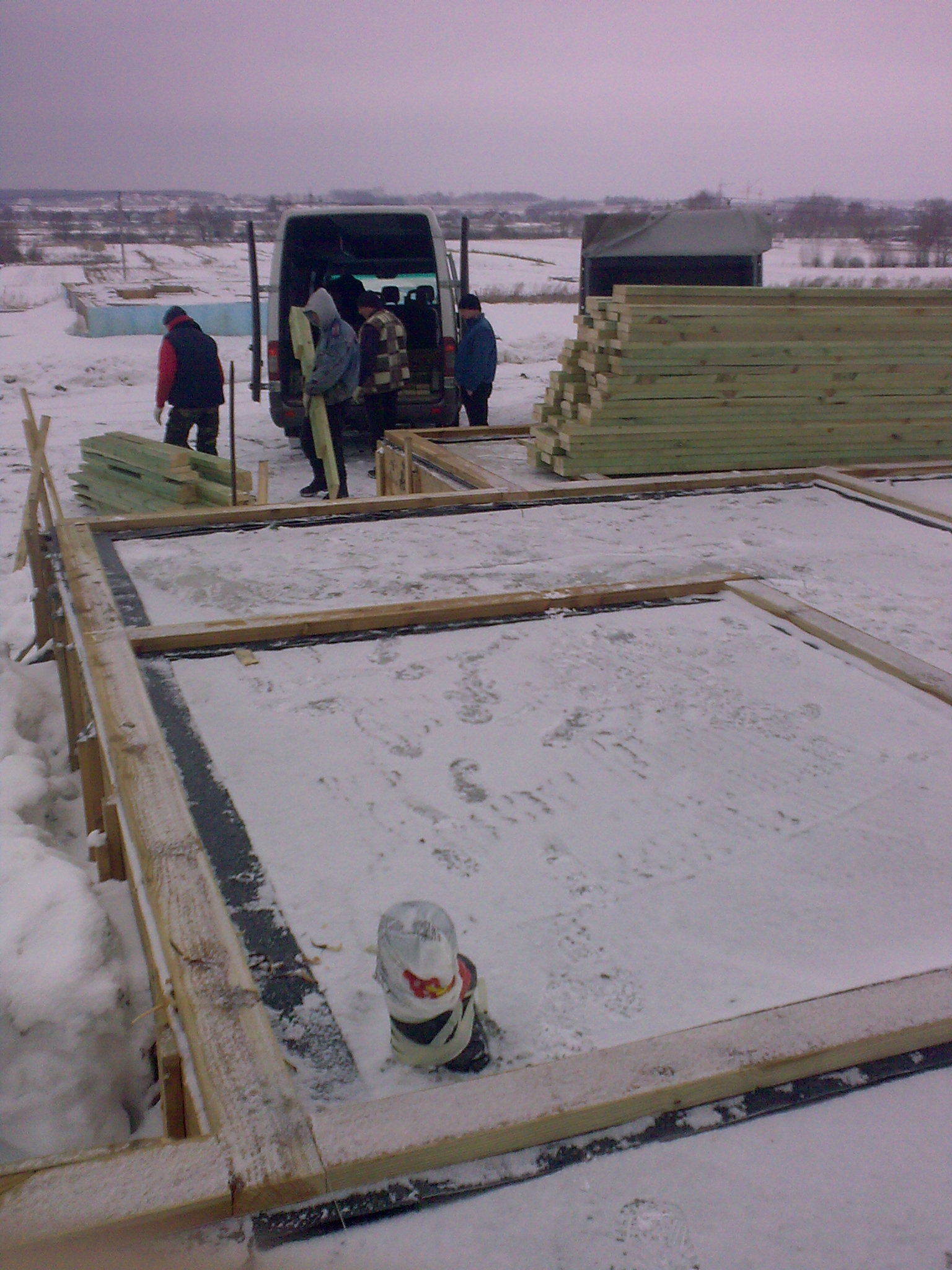

Уже поставили и на анкера закрутили нижние балки. Насколько удалось проверить все доски вроде хорошие без трещин и сколов.

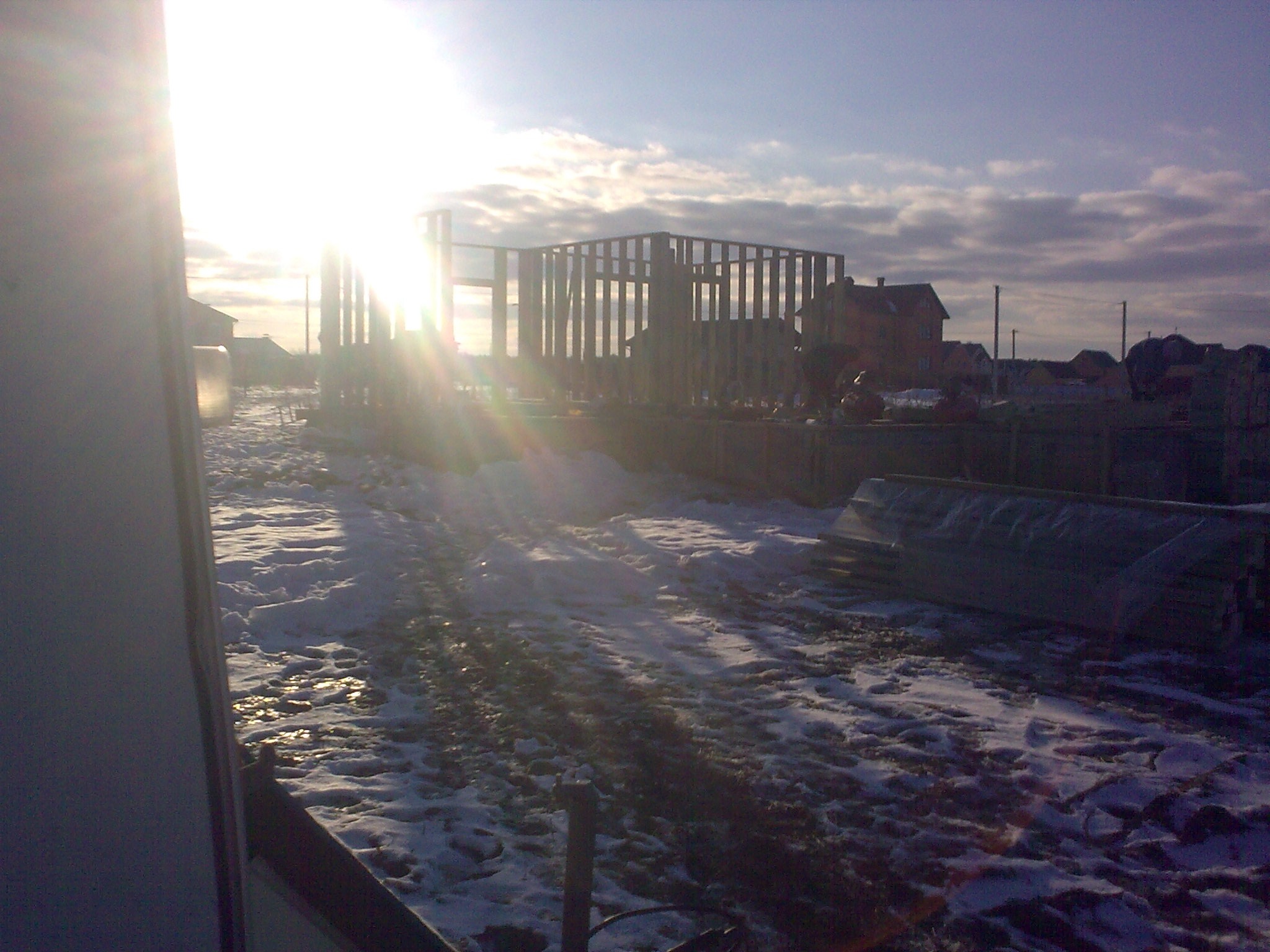

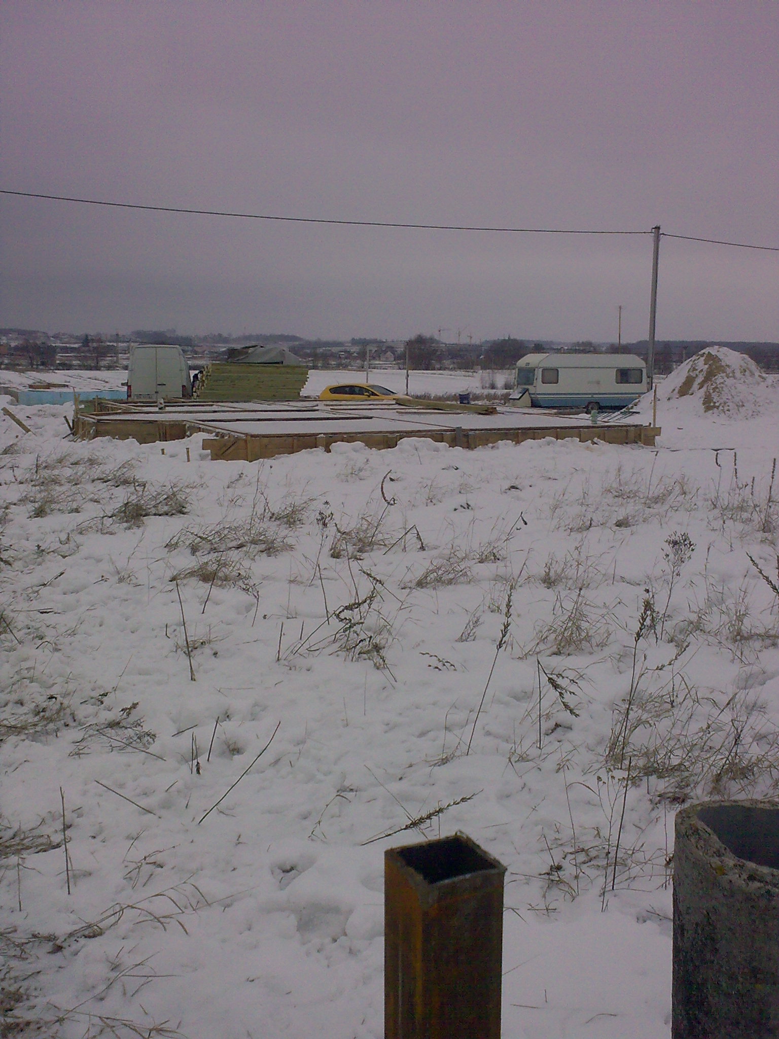

Вчера с друзьями сделали самостоятельно правильное дело и повбивали колышки по периметру участка, на выходных соберу банду будем натягивать рябицу.
Теперь начнется жара! Буду каждый день выкладывать как растет наш дом:D

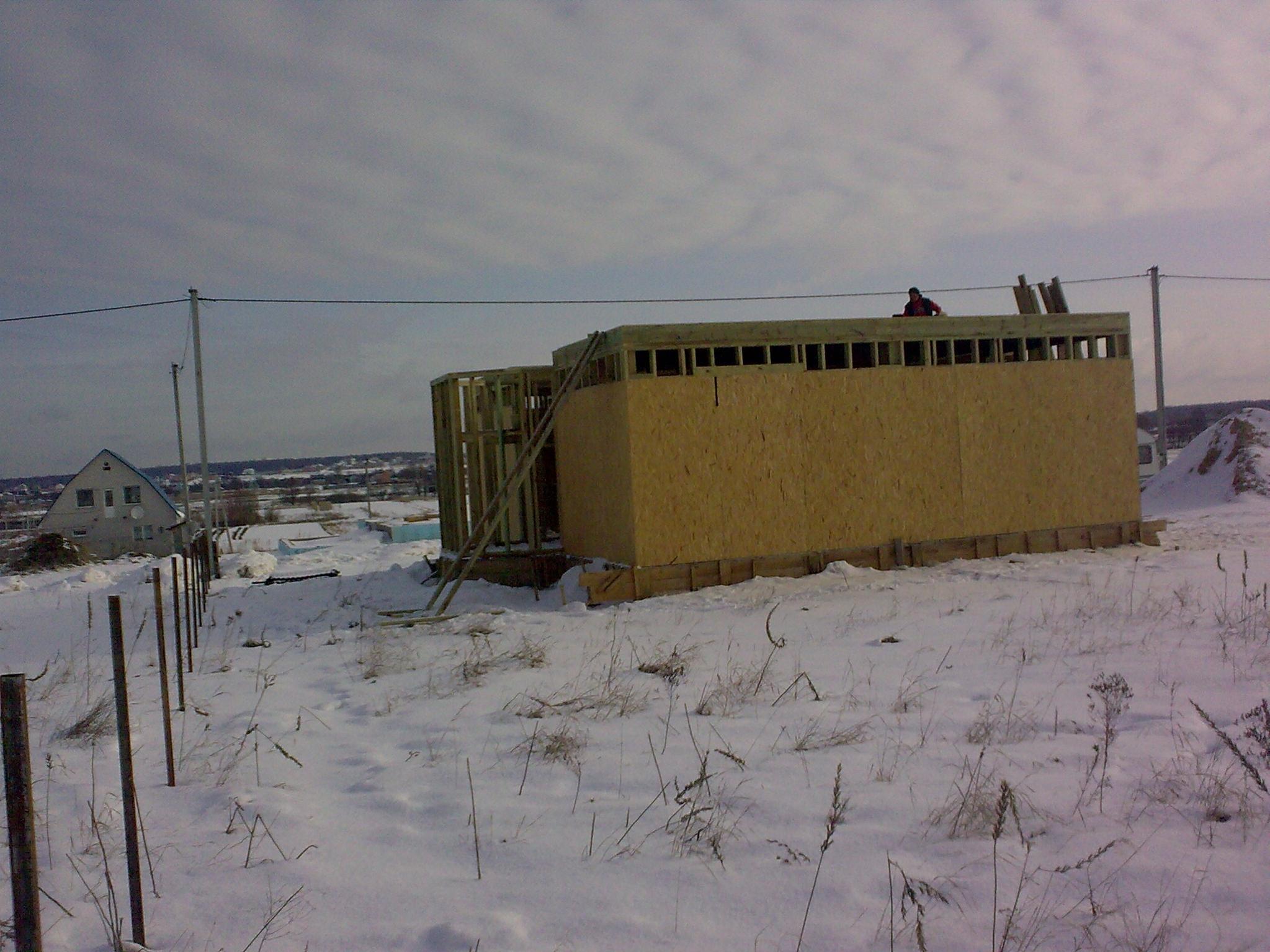

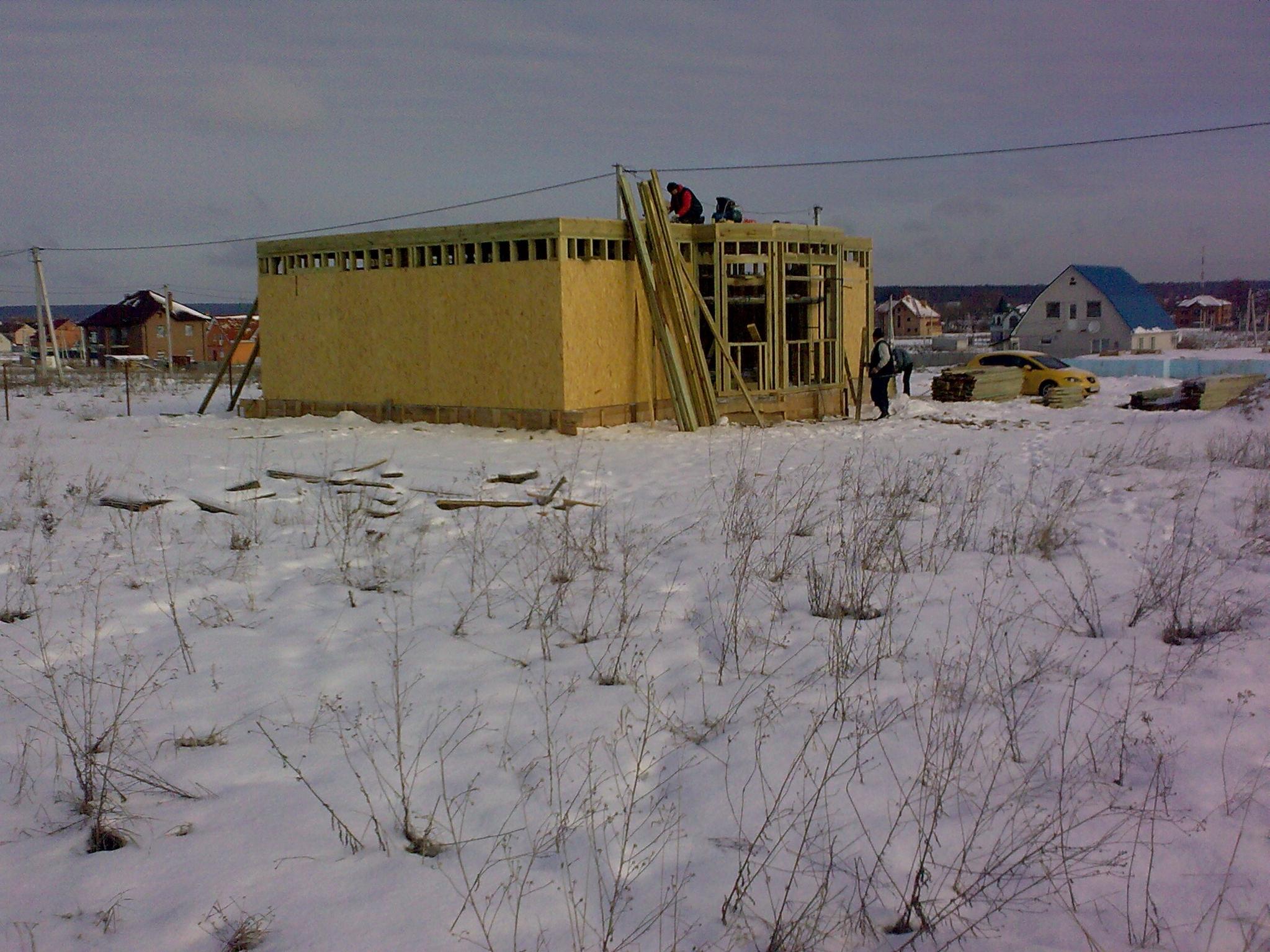

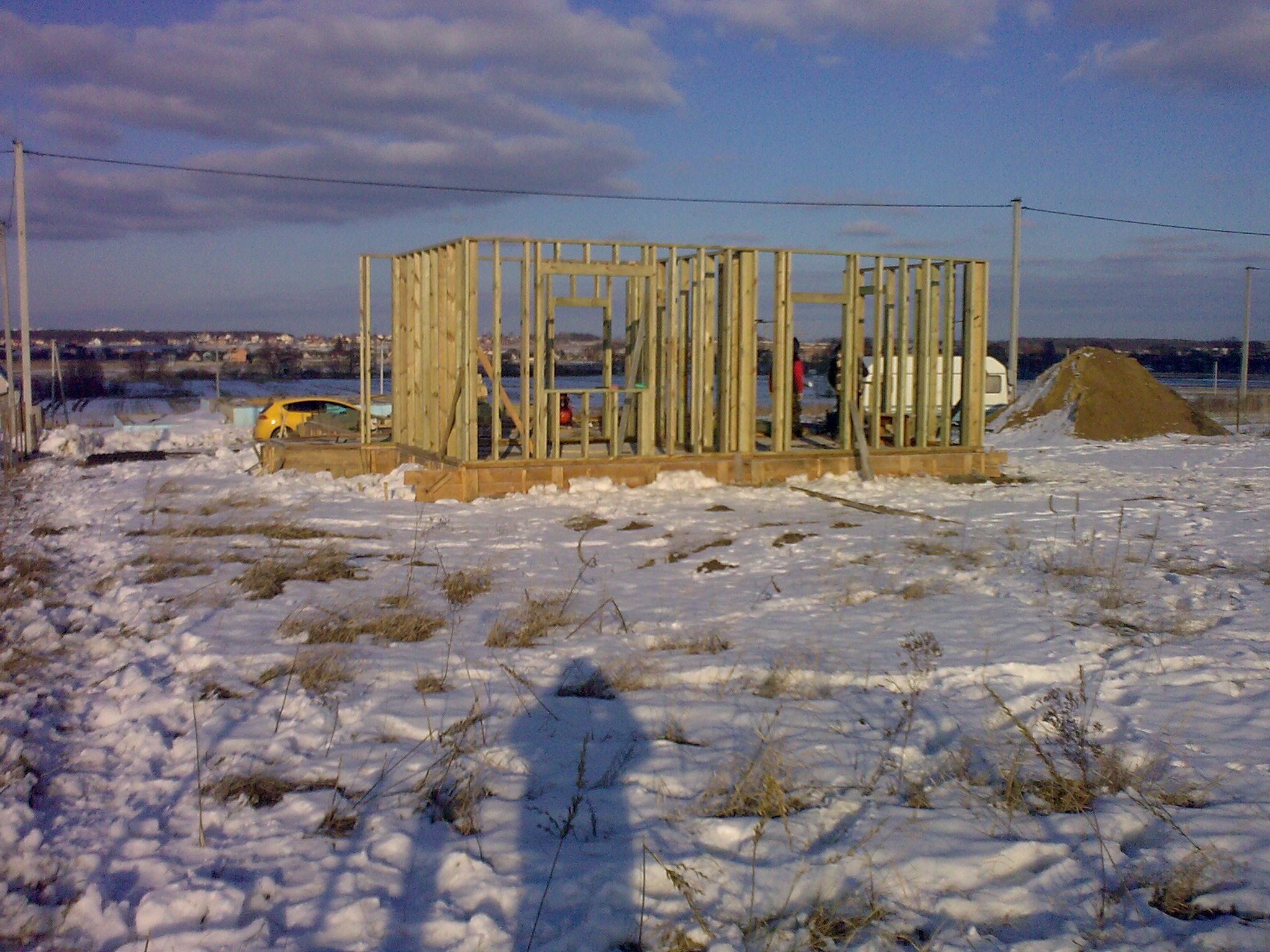

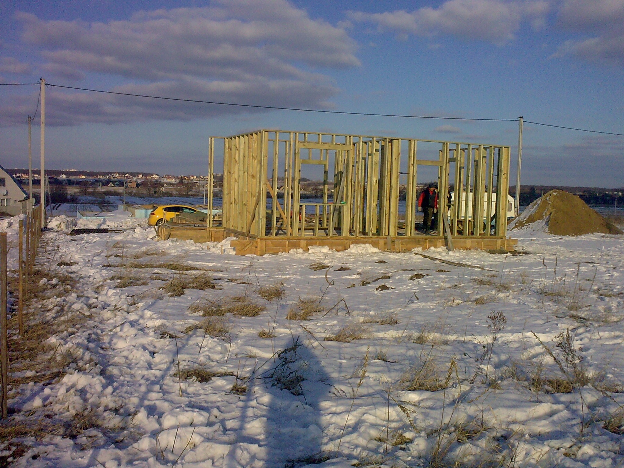

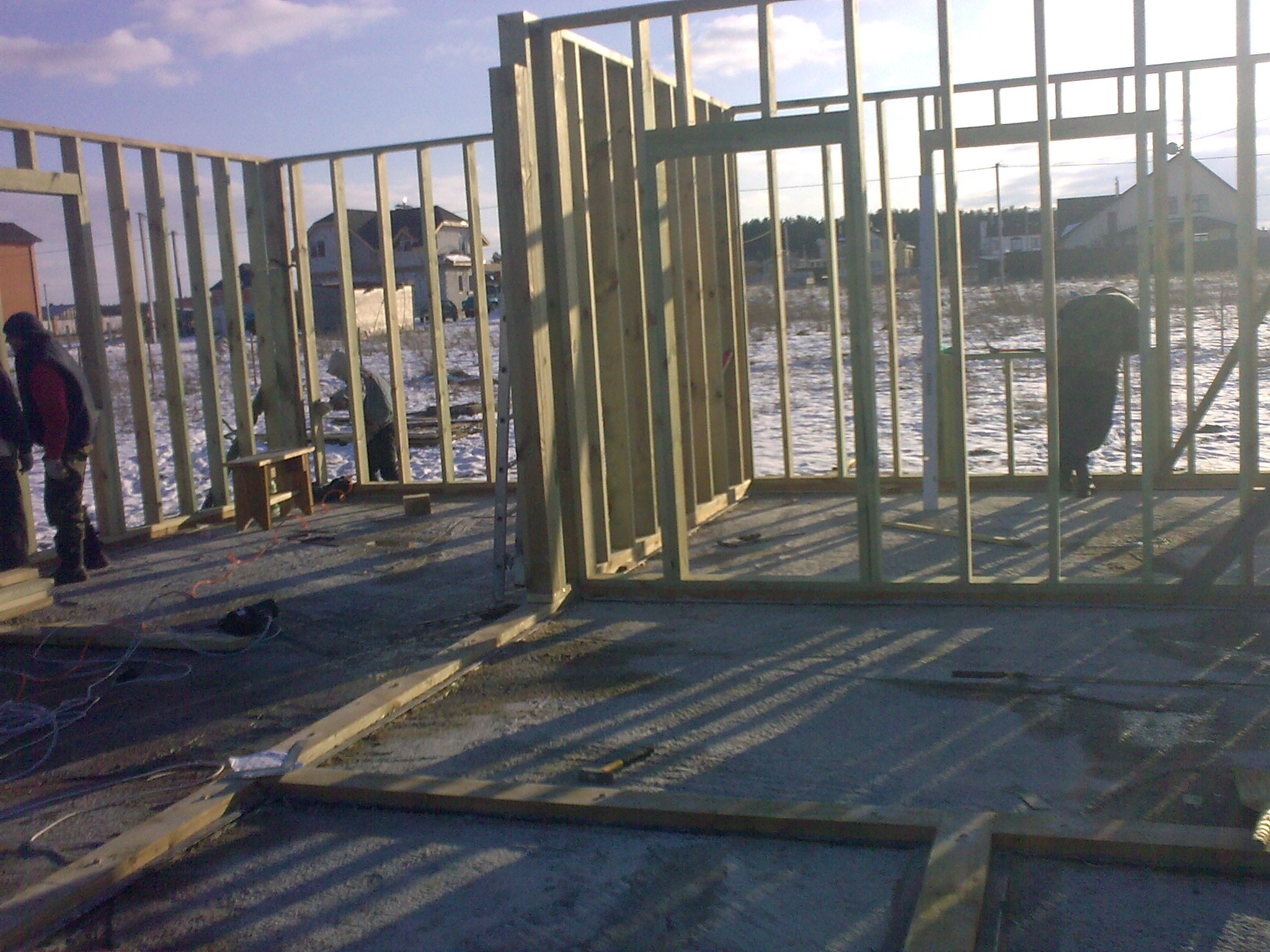

Меня не было один день и вот, что меня ожидало к 5 вечера
Половина стен первого этажа уже стоит :D это действительно впечатляет.:Bravo:

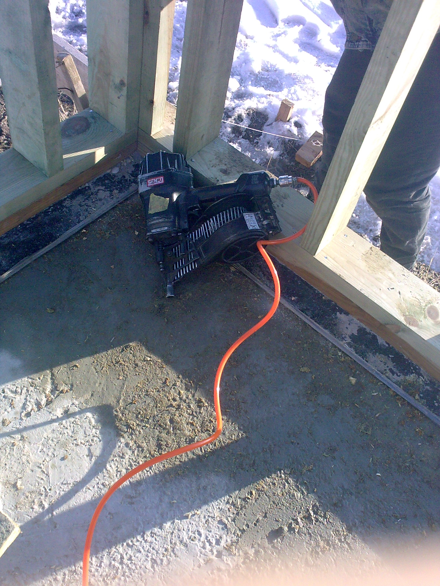

Все очень технологично, мини пилорамка, пневмопистолет который стреляет гвоздями помогают выдерживать темп галопом.
Изначально, когда я ходил по голому фундаменту и еще не было очертаний стен мне наш дом казался просто крошечным. Ну 10 на 11 ну я все понимаю но пока стены не стоят ты не представляешь масштаба всего.
Сегодня бродил уже по 2м готовым помещениям кухне и кабинете......что тут скажешь дом будет большой. Слава Богу что мы себя сдерживали в габаритах. Это все отопить, подсветить и главное убирать....... ну вообщем я счастлив, что все получается как надо:beer:

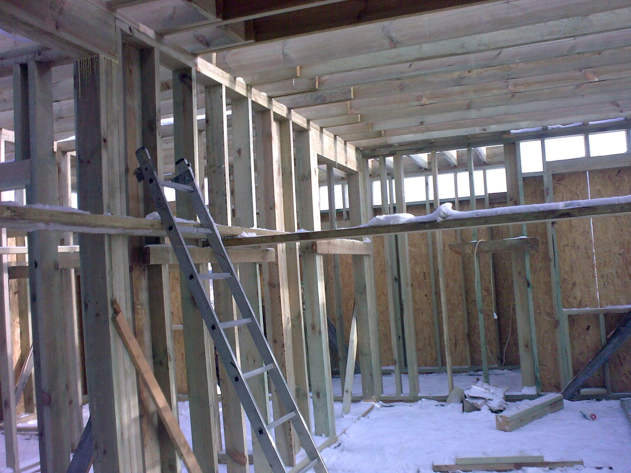

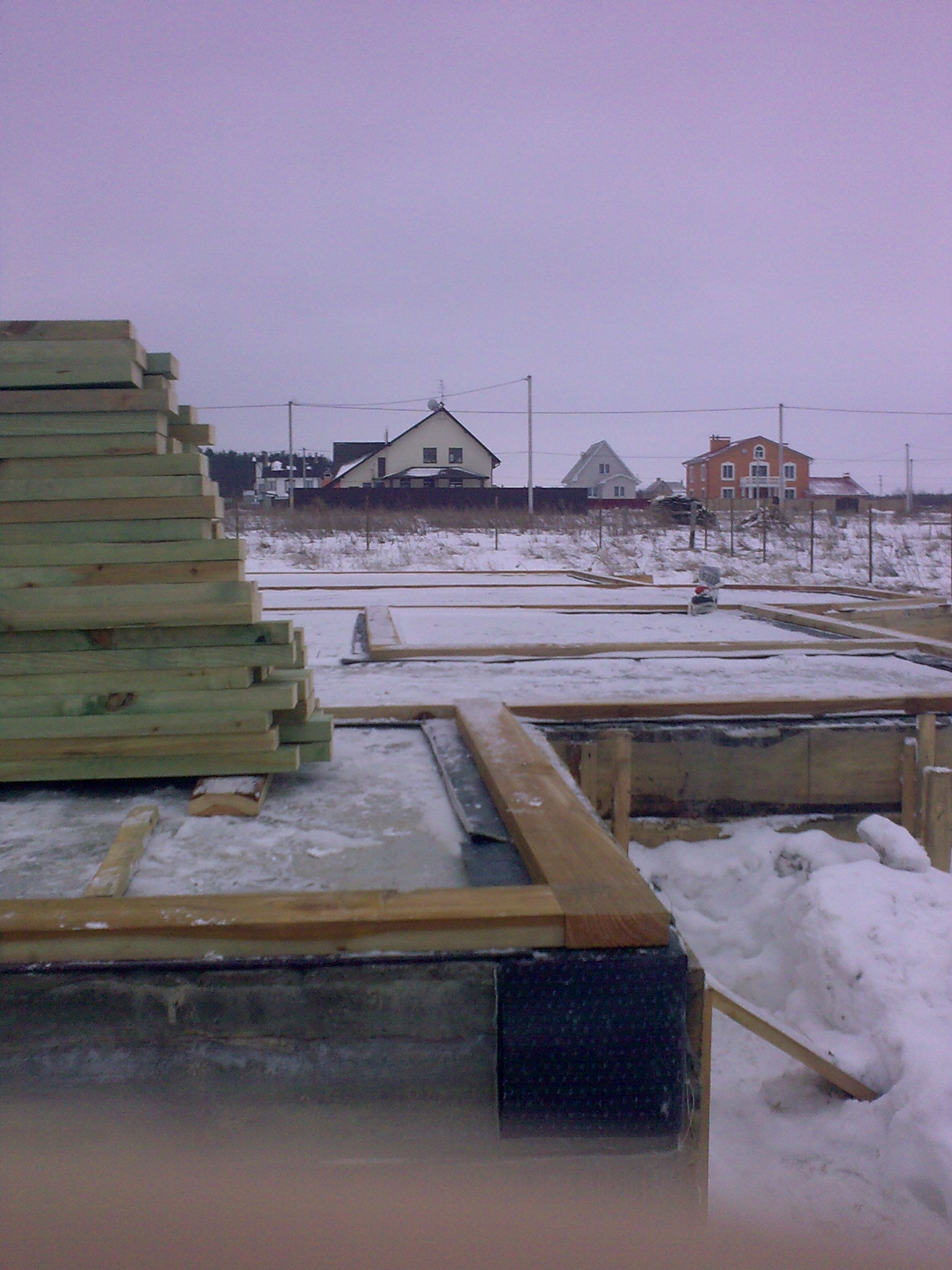

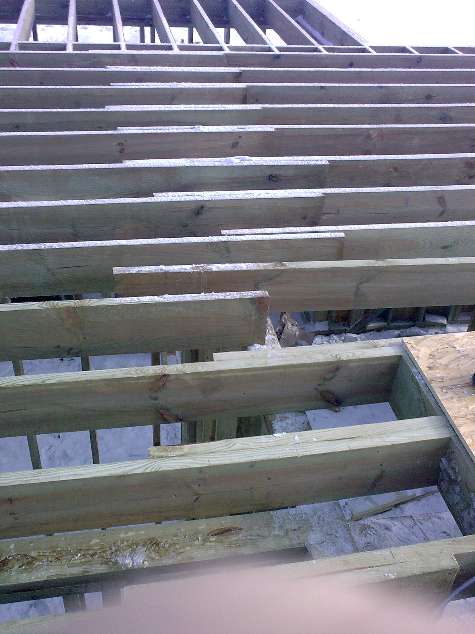

А Вам же говорили что 2 бруса будет в опорной раме..., но на двух последних фото видно что закреплена лиственница в...1 слой и всё и дальше стены....
P.S. А про Карпаты - удачного отдыха..главное чтобы без фанатизма...а то я тоже думал месяц назад что три денька круто покатаюсь..., до сих пор ребро дает о себе знать :). Так что УДАЧНОГО и АККУРАТНОГО ОТДЫХА :good:
Лиственница потемнее, сосна светлее. 2 бруса, нет?
У профессионалов свой счет. Тот брус что в составе стены, который примыкает к стоевым брусьям, не в счет. В данном случае нижняя обвязка, или "опорная рама" - как говорят профессионалы, состоит из одного бруса лиственницы.
В общем ничем страшным. Только ограничивает толщину заливки-утепления пола как хотел ТС. Но можно выйти из положения.
Что страшного, если утеплитель и стяжка на стену из гипсокартона зайдут?
собственно ничего сильного страшного нет, только высота до подоконника как бы уменьшится...
Логично :D

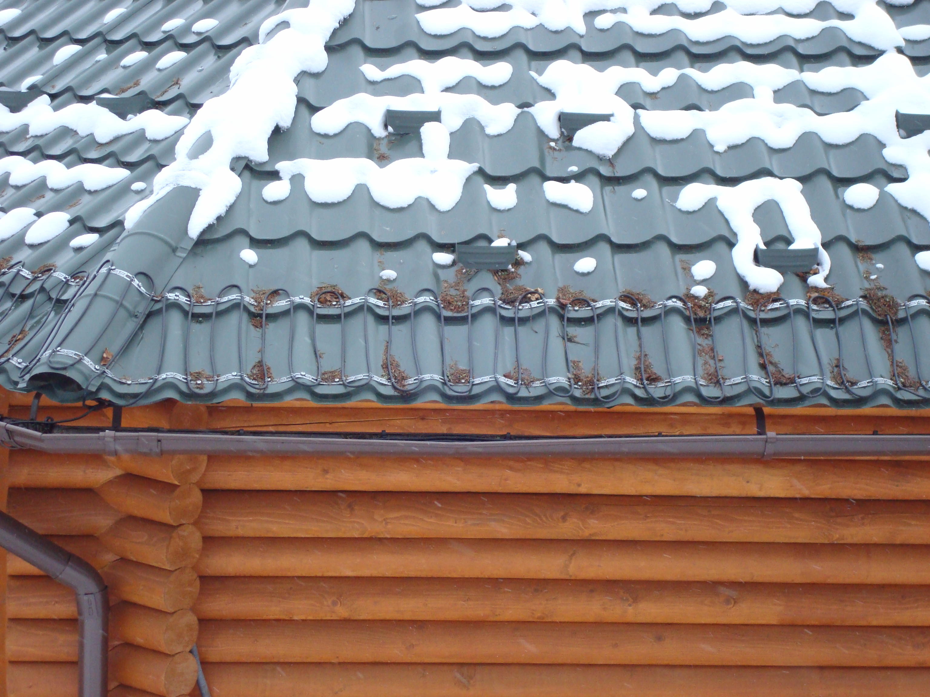

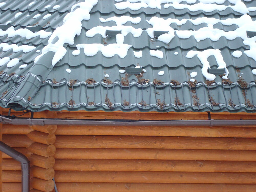

Что еще нового узнал для себя так это утепление козырьков крыши. на край крыши по всему прриметру кладут вроде как электрический(могу ошибатся)
в итоге сосулек нет и в помине:D класная штука. буду и себе такое делать:D
Вот так? ;)
Вот так? ;)
да 100% спасибо за фото :beer:

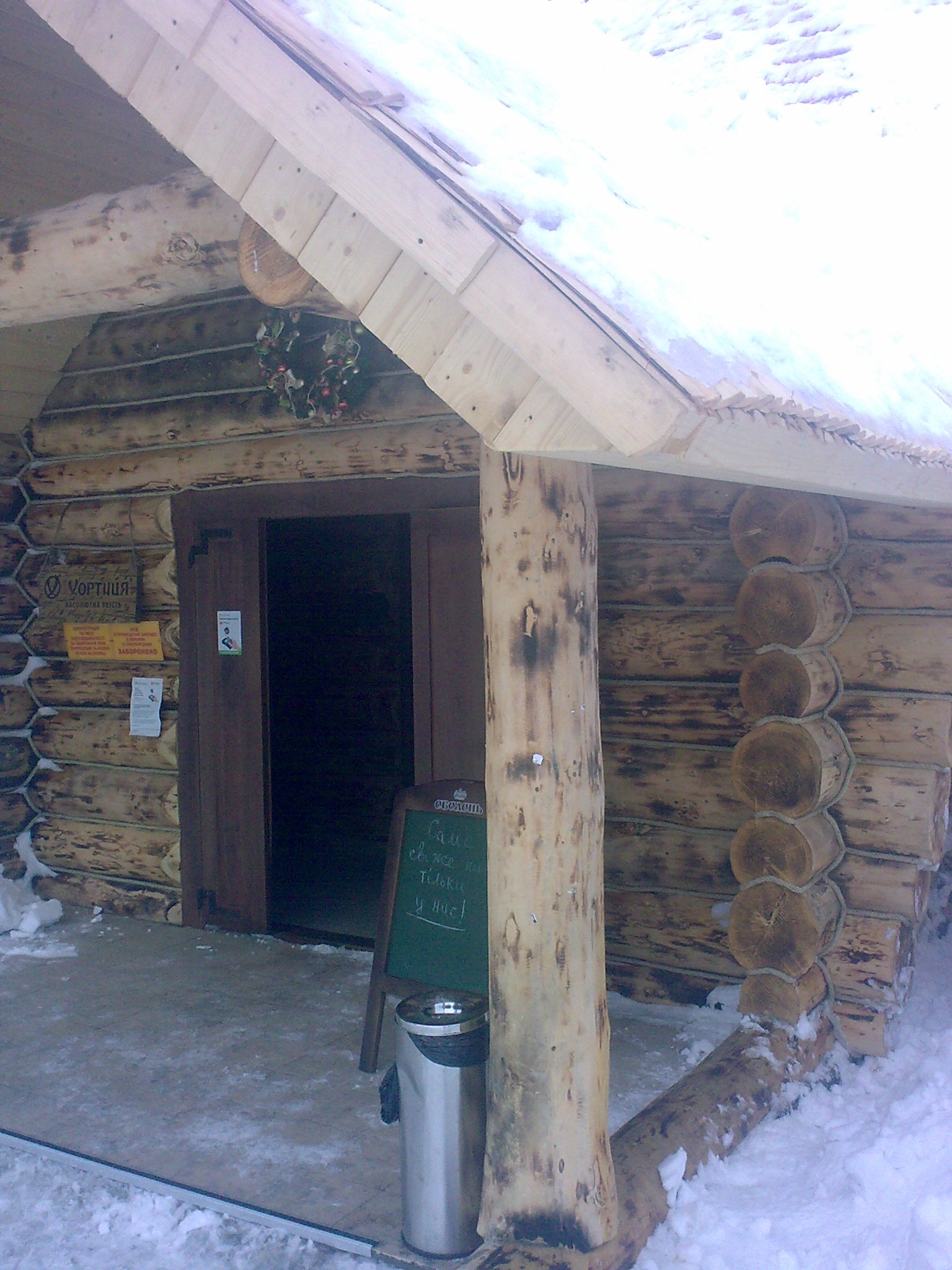

вчера были в колыбе в которой вс отопление разведено трубами к батареям от камина.... система конечно класная но реально греет плохо и в колыбе было тепло только рядом с камином :( себе такое бы не поставил
сегодня были в колыбе традиционно круглой формы в которой камин-мангал был прямо посреди зала:) очень класная тема очень много остранства тепло и функционально и в итоге вкусно:D

Печь посреди колыбы

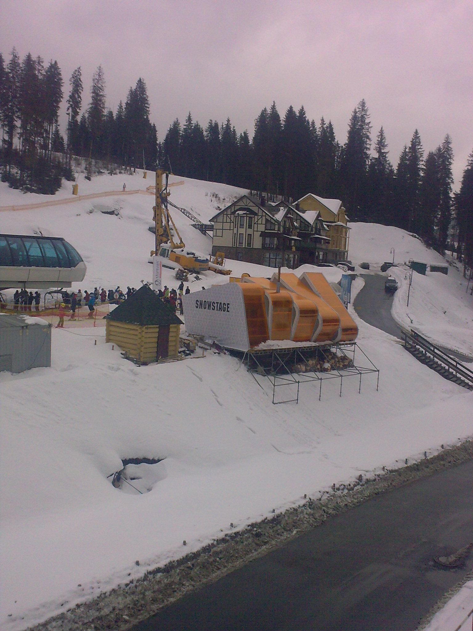

Оранжевое строение это построенный нашим агентством промо-домик 60м2 по технологии сценический подиум+клееный брус+осб+рейки+поликарбанат булерьян кому интересно могу позже детальнее фотки выложить.

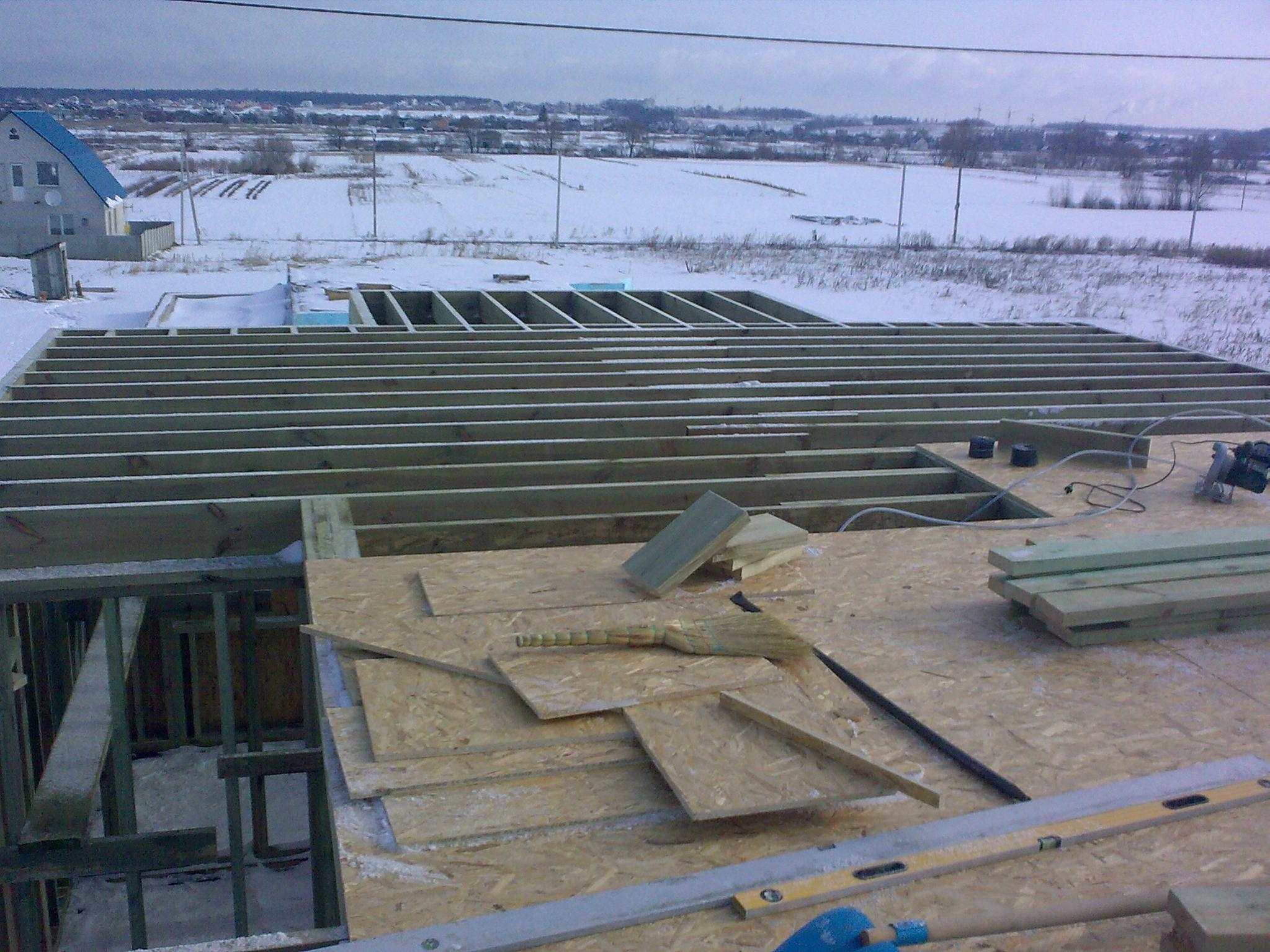

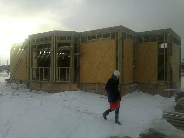

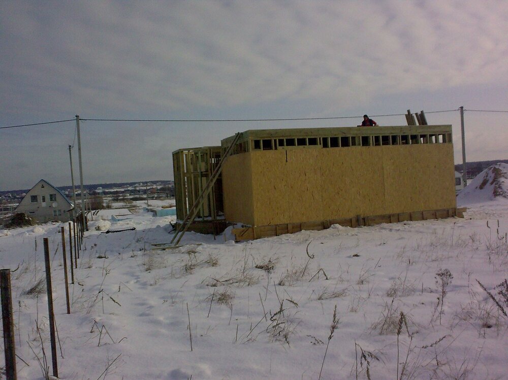

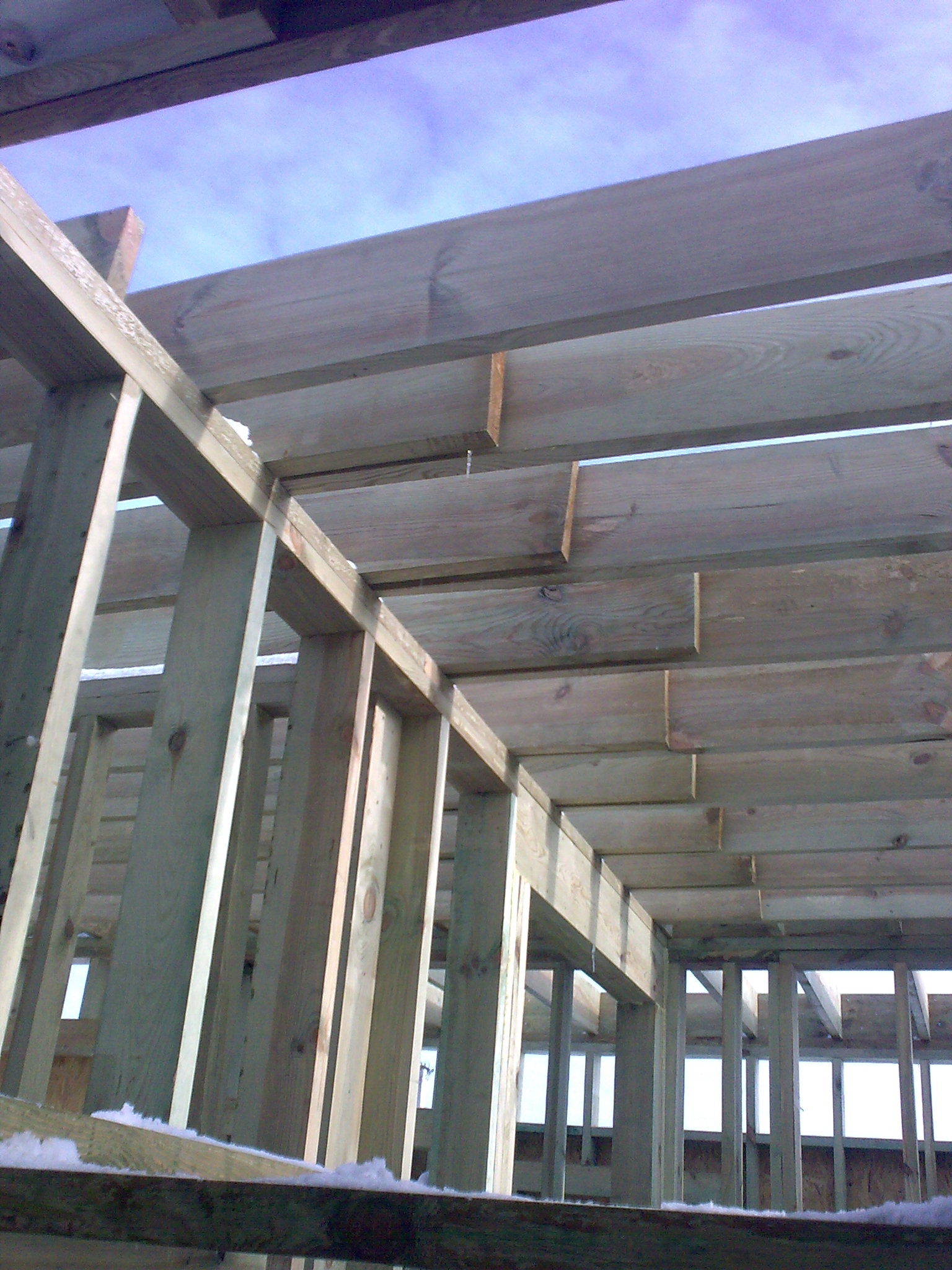

По приезду меня ожидал практически готовый 1й этаж, уже почти все зашито осб и почти закончен потолок 1 этажа.
Возникли вопросы:
Оконные проемы вырезать или дождаться когда уже окна привезут?
Я в интернете когда изучал каркасные дома видел что потолочные и угловые места стыков крепят через металические пластинки металического цвета....тут прораб говорит, что этого не нужно делать......:( что скажите?
Я лично не знаю, что там говорят прорабы, но считаю, что каркас должен быть прочным и надежным, поэтому соединители металлические у меня везде. Фотки выкладывал вот в этом сообщении www.stroimdom.com.ua/forum/showpost.php?p=1229079&postcount=92 . Своей темы нету. У меня дом простоял с готовой крышей и без всяких дополнительных "усилителей конструкции " в виде ОСБ месяцев 5, включая зиму и сильные ветры. Снаружи - обшивка Изоплатом, а оно мягкое. У некоторых товариСЧей в подобной "конфигурации" (с крышей но без обшивки ОСБ) традиционный каркасник трохи сдуло (знакомые рассказали) :-).
все прекрасно крепится гвоздями, объективно есть два места, где имеет смысл использовать пластины - конек и место запила "ласточкин хвост" на стропилине
Дык, оно, конечно, крепится, но для себя родного, да чтобы надолго, мне так больше нравится :-).
