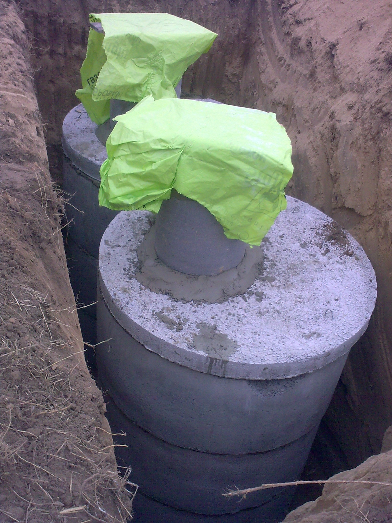

До похолодания нам удалось упасть на хвост соседям, которые тоже строятся и как раз планировали делать септик.
Решили совместно заказать и выбить скидку на кольца, доставку, кран и трактор.
Я в этом не силен но насколько я понял у нас 2е трубы по 3 кольца, забетонированные и замазанные цементом.:o

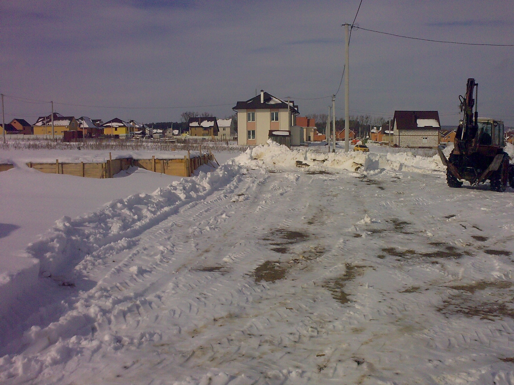

23 февраля! Всех мужчин с праздником. А для меня эта дата ознаменовалось расчисткой снега для проезда фургончика строителей и инструментов. :D

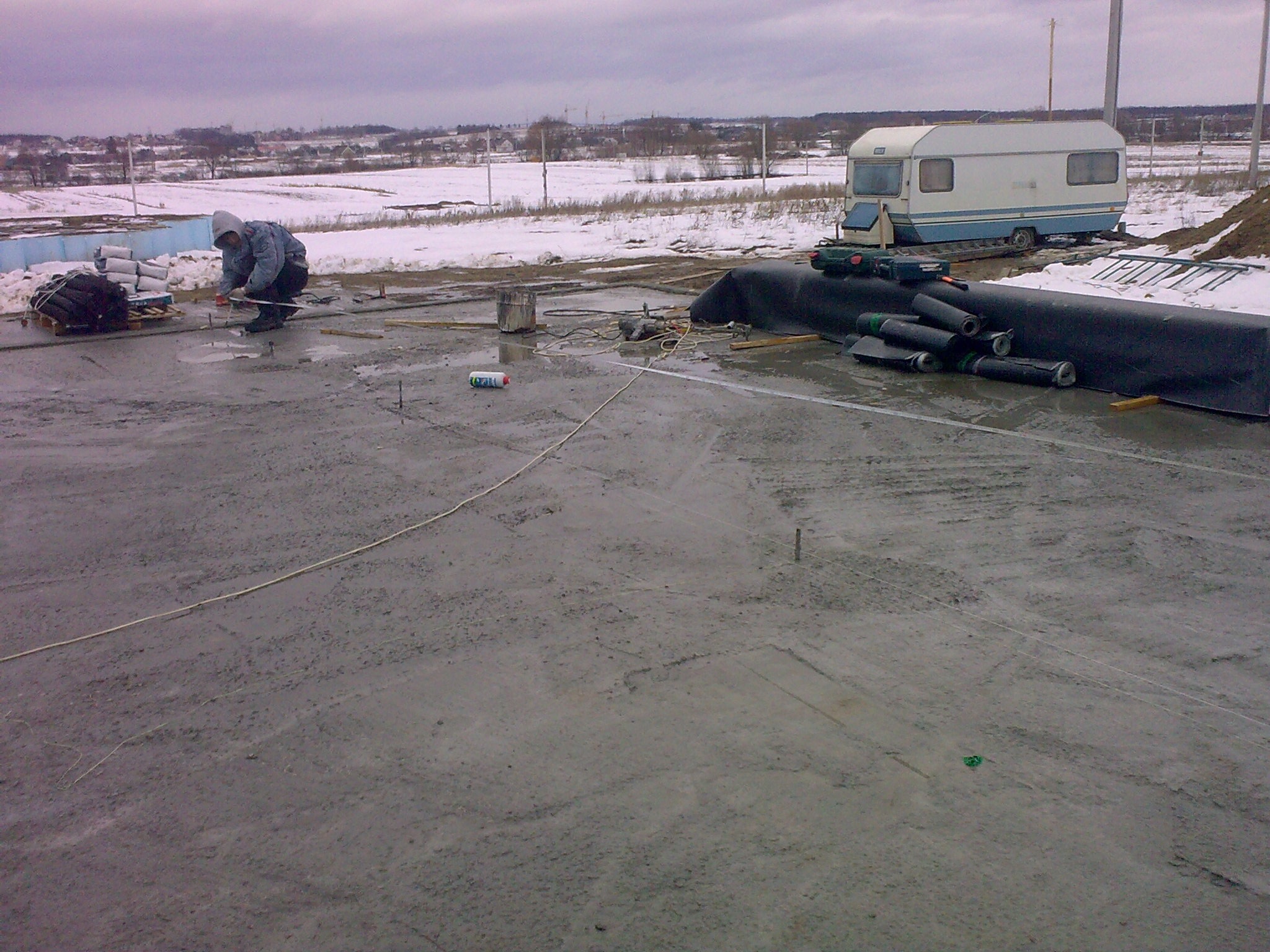

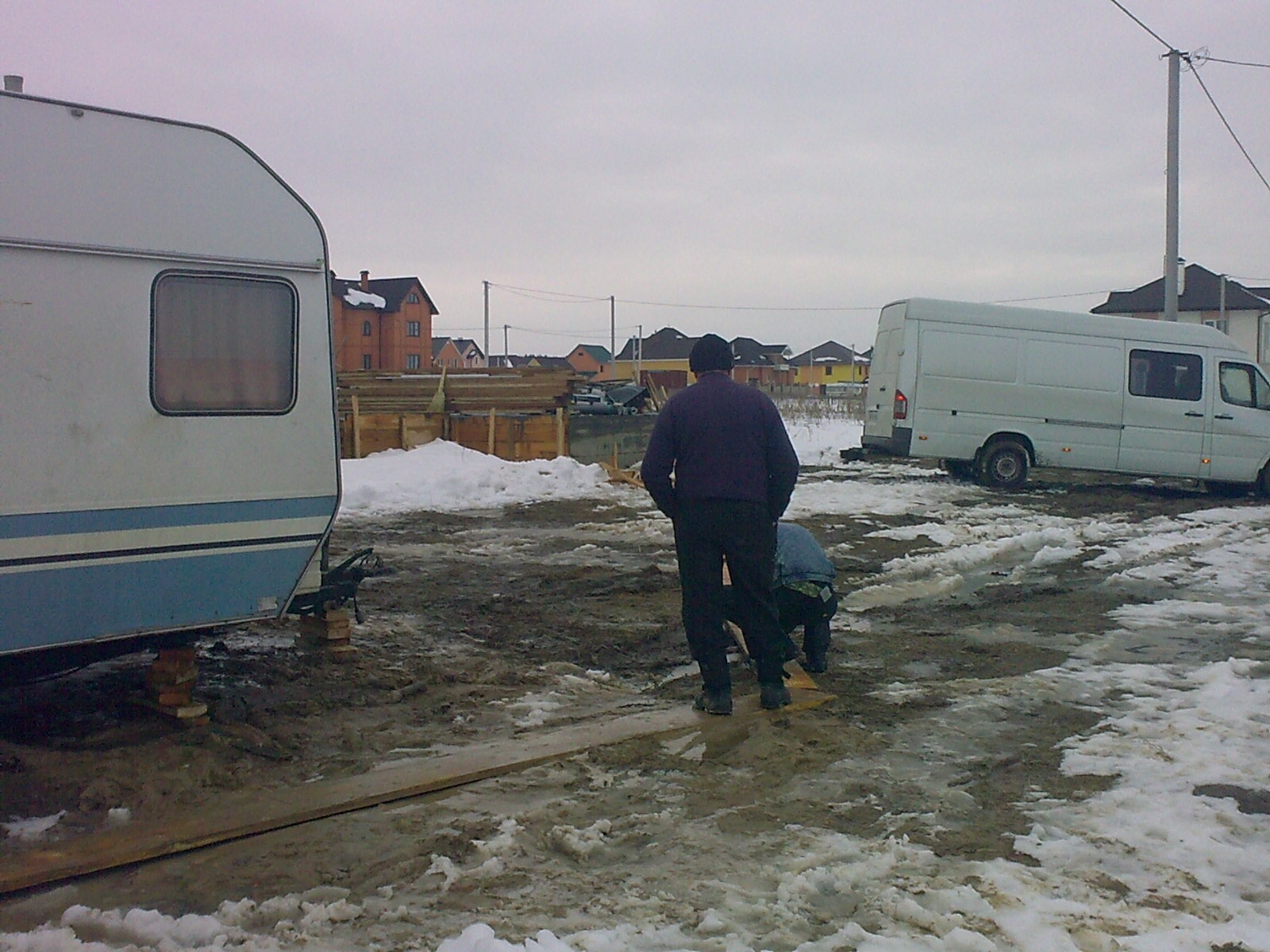

Все утро сидя на деловой встрече ждал звонка от подрядчика, который отправил к нам делигацию на подготовку - выравнивание (старых грехов) фундамента :lol: Эта же бригада и остается ждать материал для возведения каркаса.
Делигация прибыла и обустраивается
Жду с нетерпением начала работ и ищу подрядчика по крыше
Сегодня начали работу над старыми ошибками.
Я вот не обращал по-началу внимание на замечания форумчан о том, что фундамент не аккуратный с неровностями....и вот теперь разгребаю. Я то думал, что дело в красоте ан нет ...Запомните фундамент для каркасного дома в тех местах по-периметру где кладется обвязочная доска фундамент должен быть идеально ровный и по уровню :)
Подрядчики, которые делали мне фундамент и с треском вылетели оставили после себя перепады и неровности подушки фундамента, которые новой бригаде пришлось выравнивать, доливать, выбивать.

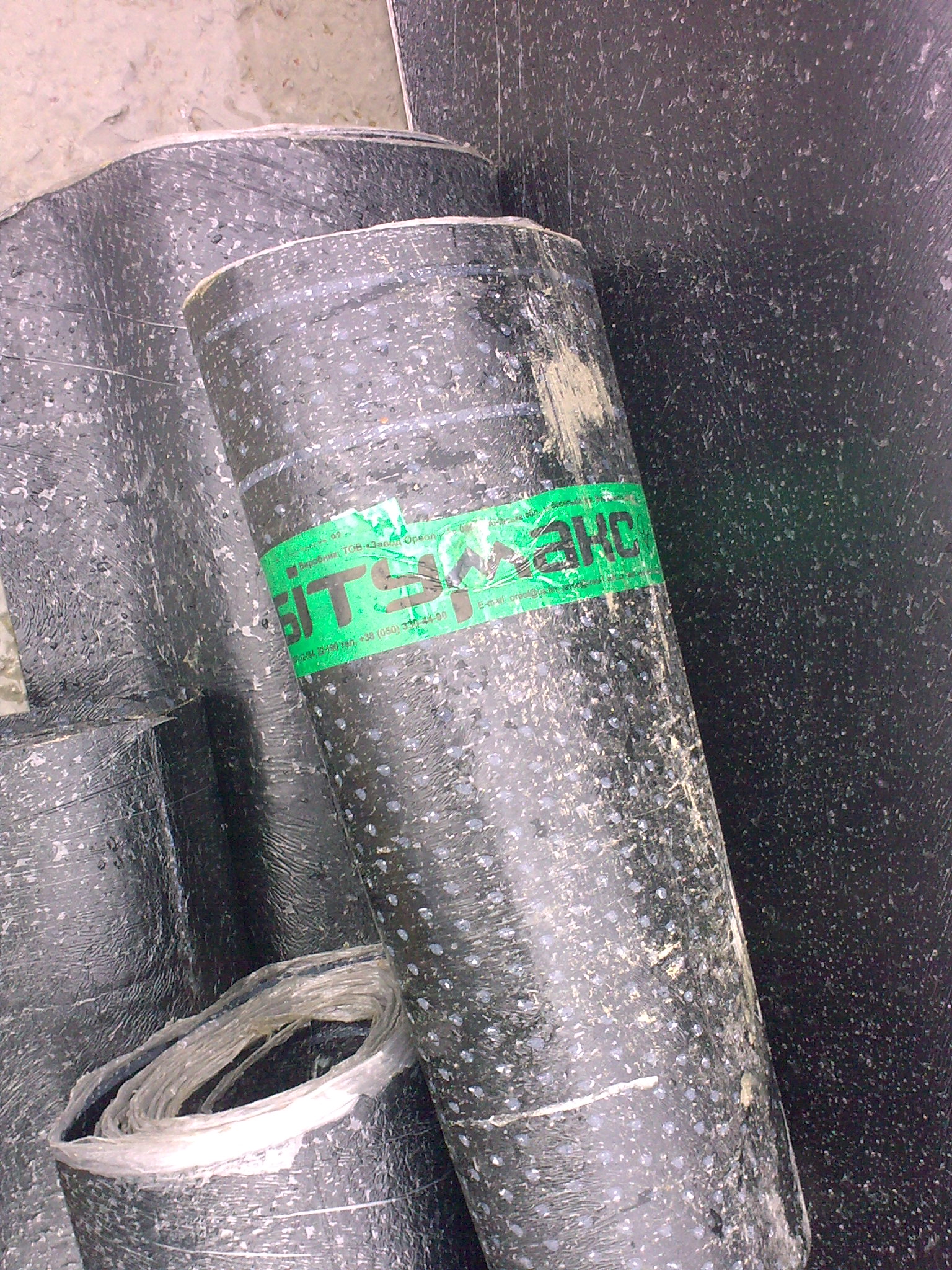

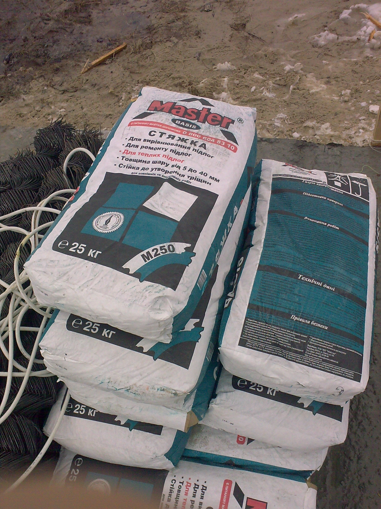

Погода нас радует 25 февраля +5 :D Купили смесей, присадку для раствора "антизамерзайку до -8" и что-то типа руберойда только по-современнее " Битумакс" называется :) для того, чтобы отделить обвязочную доску от фундамента.

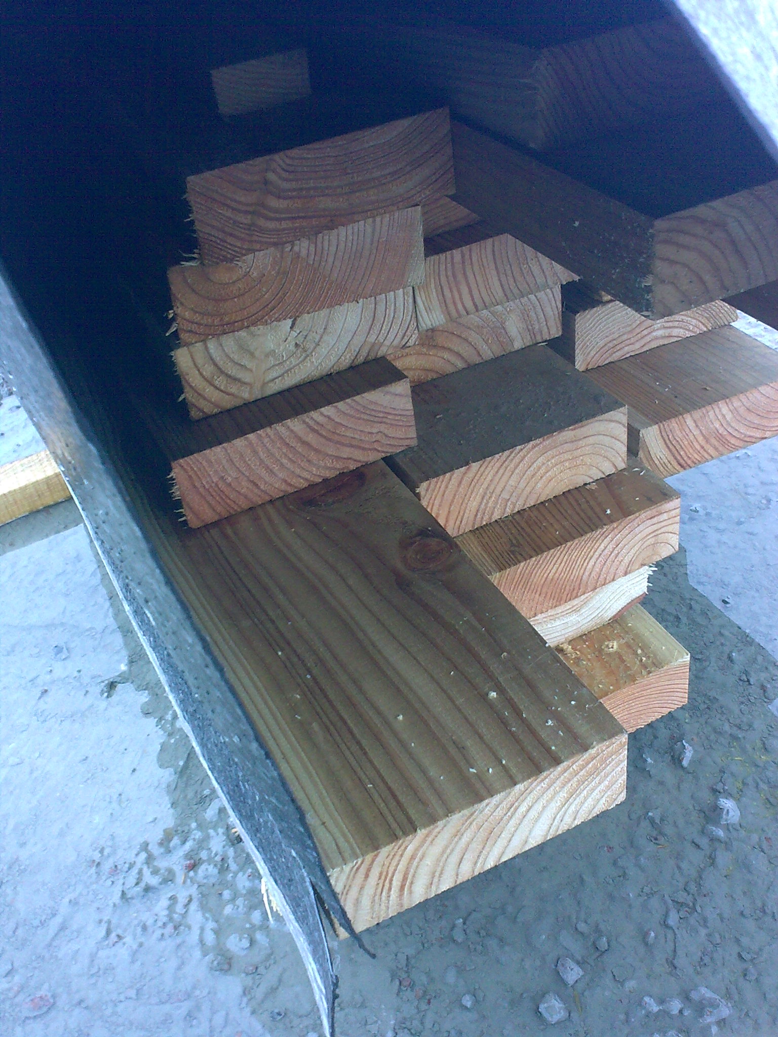

Вот они досточки, которые крутятся к фундаменту.
Спасибо!
Насколько я понял будет обвязочный брус из лиственницы. ....
это хорошо что первый с лиственницы. Остальные можно и из сосны набрать.
Вот теперь задайте вопрос монтажникам - сколько брусов будет 1 или 2 шт. В Вашем варианте тогда необходимо минимум 2 шт (это Вы подымете дом на 100мм) - и тогда у Вас останеться место под 50мм ЭППС и стяжку.

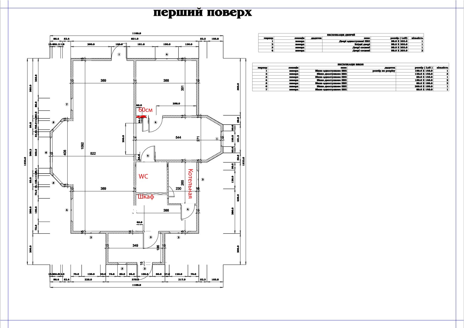

Но в данный момент кипит семейная работа по улучшению прокта.
Возможно и форумчане добавят свои предложения как улучшить :beer: :good:

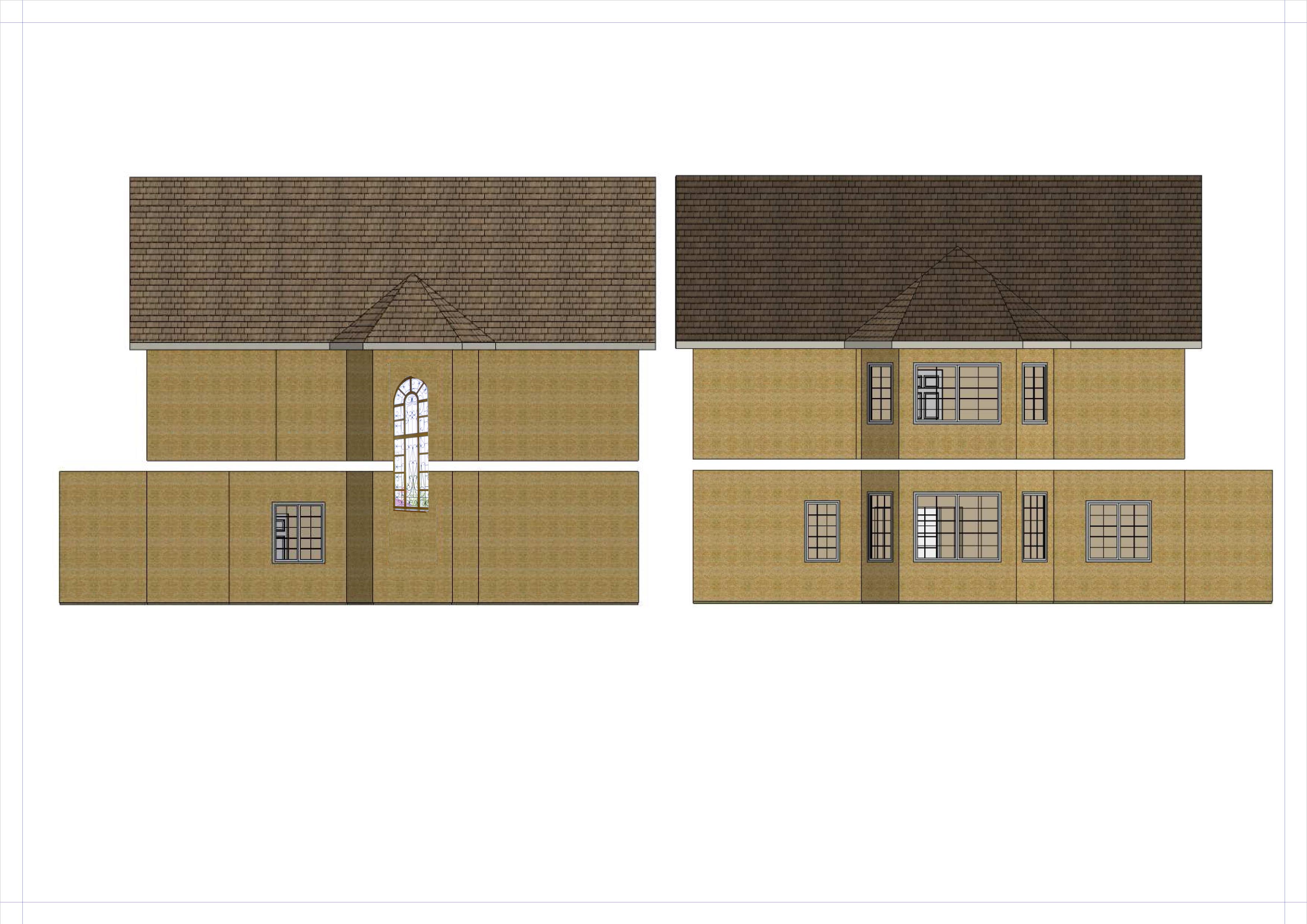

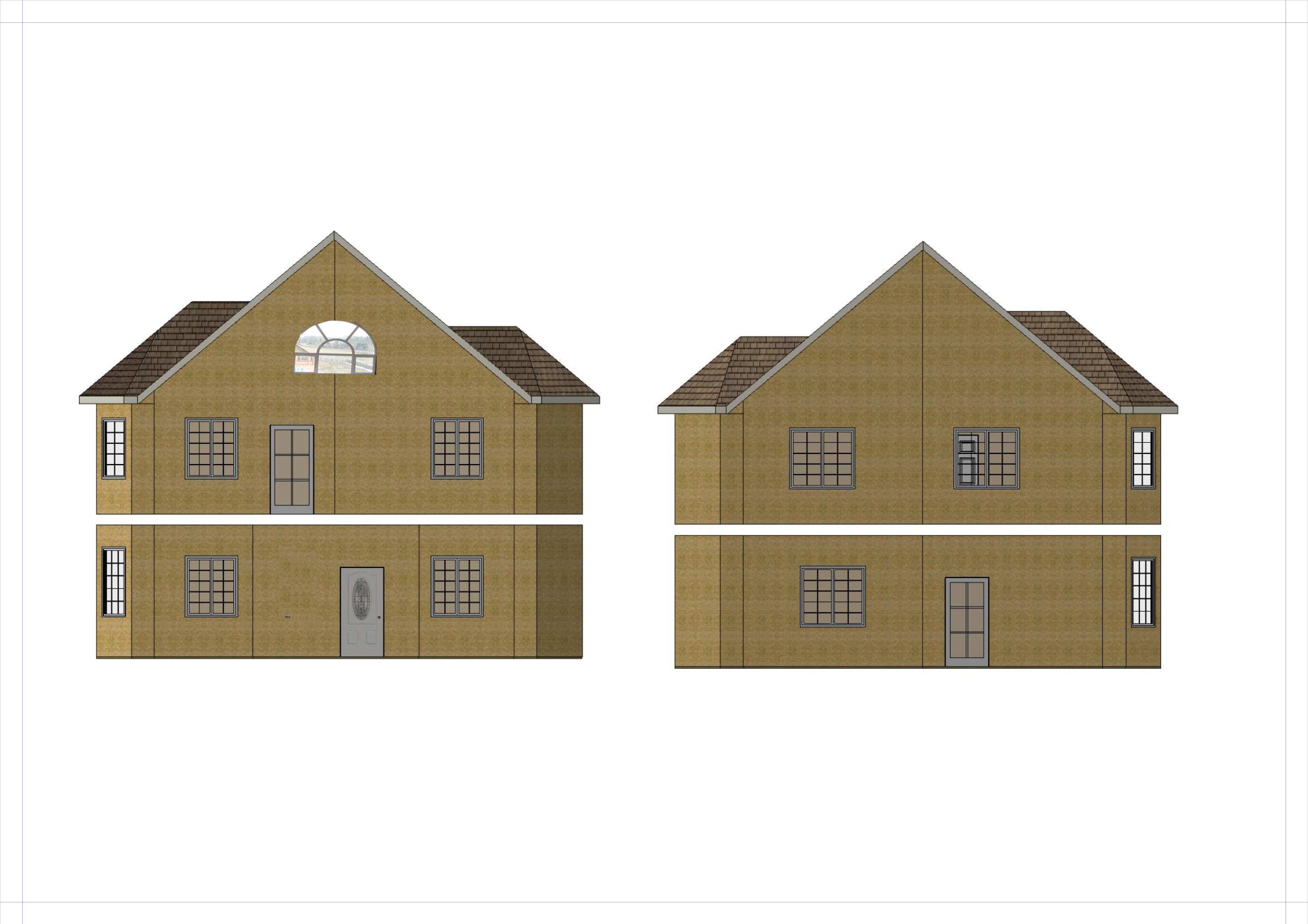

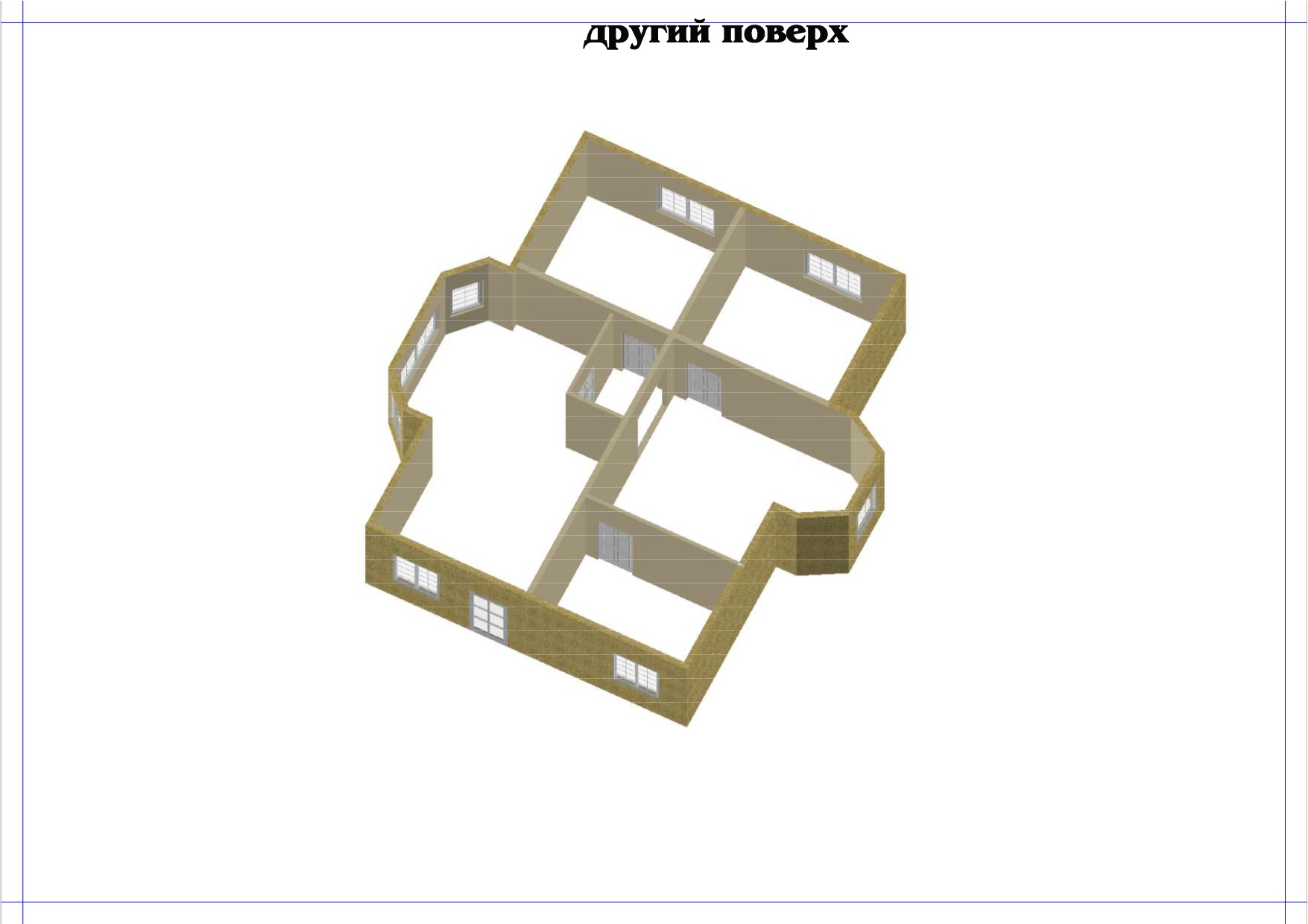

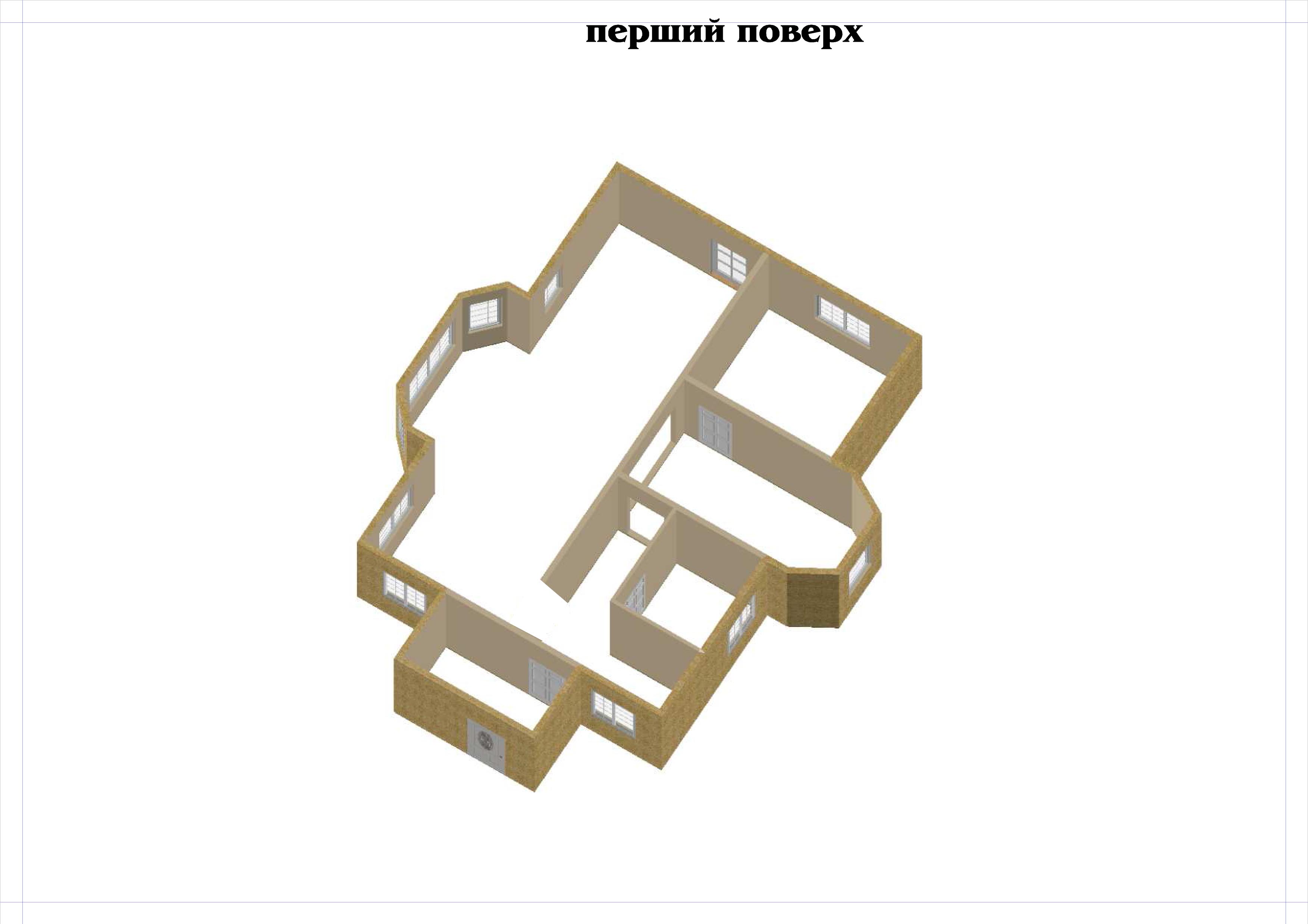

В первоначальном плане мы убрали коридорчик и отдали освободившиеся пространство под сан узел на 1м этаже. Также благодяря выигранному пространству мы сделали отдельно котельную и санузел. И даже нашлось место под шкаф :good:
Также мы решились на окно на чердаке, который возможно станет со временем жилым.Кто его знает ? ;)
Выкладываю, что мы напридумывали на семейном совете.

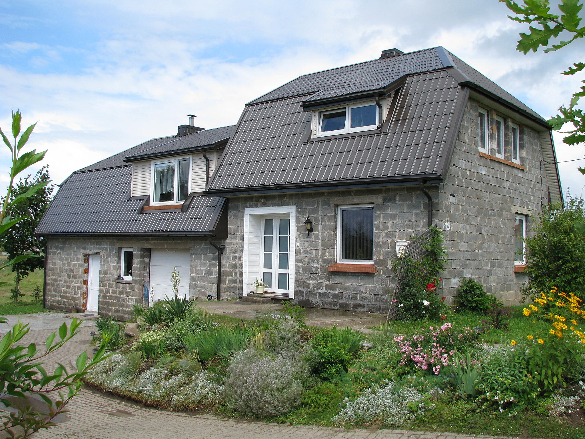

Крыша

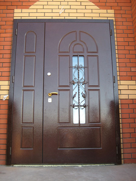

Входная дверь
Как вам?

Я всетаки хочу прослойку в 10 см пенополистирола. Фундамент отлит во вторник превозят каркас как быть? Делать стяжку когда поставят каркас? Подскажите хороший вариант пирога для теплого пола.
Ну, стяжку прямо по фундаменту делать все равно придется, хотя бы тонкую, для выравнивания. У меня не теплые полы, но я делал так: по выравнивающей стяжке полиэтилен 200 микрон, склеивал его с пароизоляцией стен (которая, в свою очередь, приклеена к подложке под брус из 2-х слоев того самого стеклорубероида), потом 5 см ЭППС, в который зашиты трубы отопления и водоснабжения, потом - 2 слоя магнезитовой плиты 8 мм.

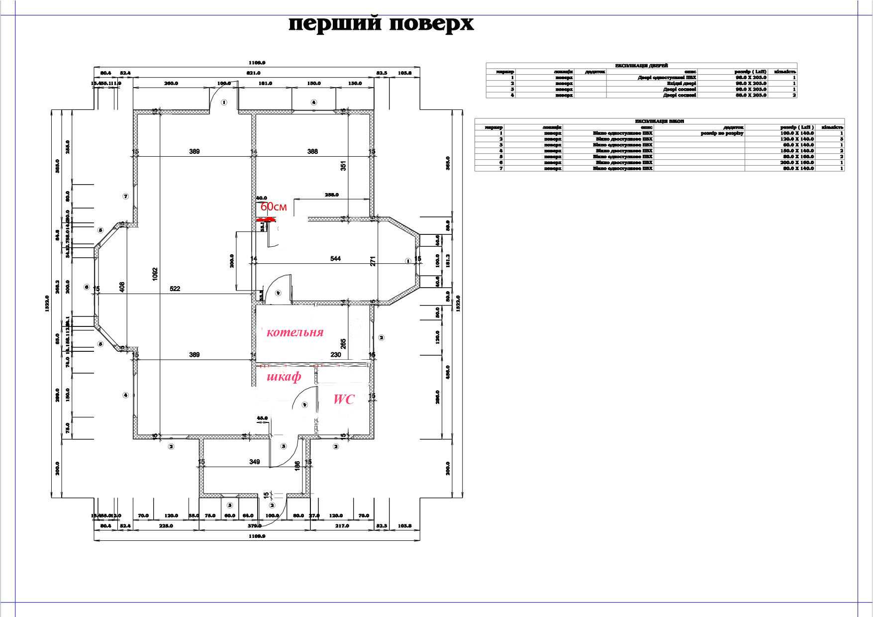

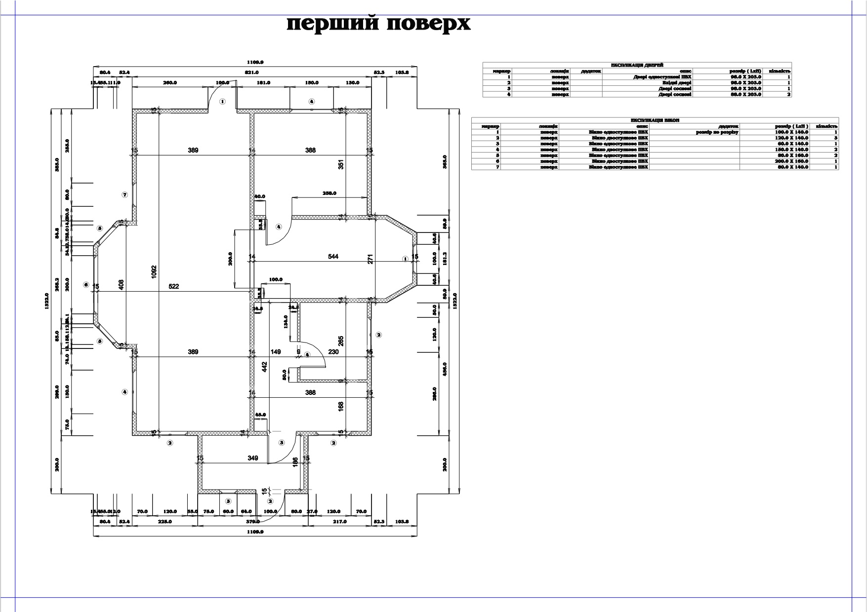

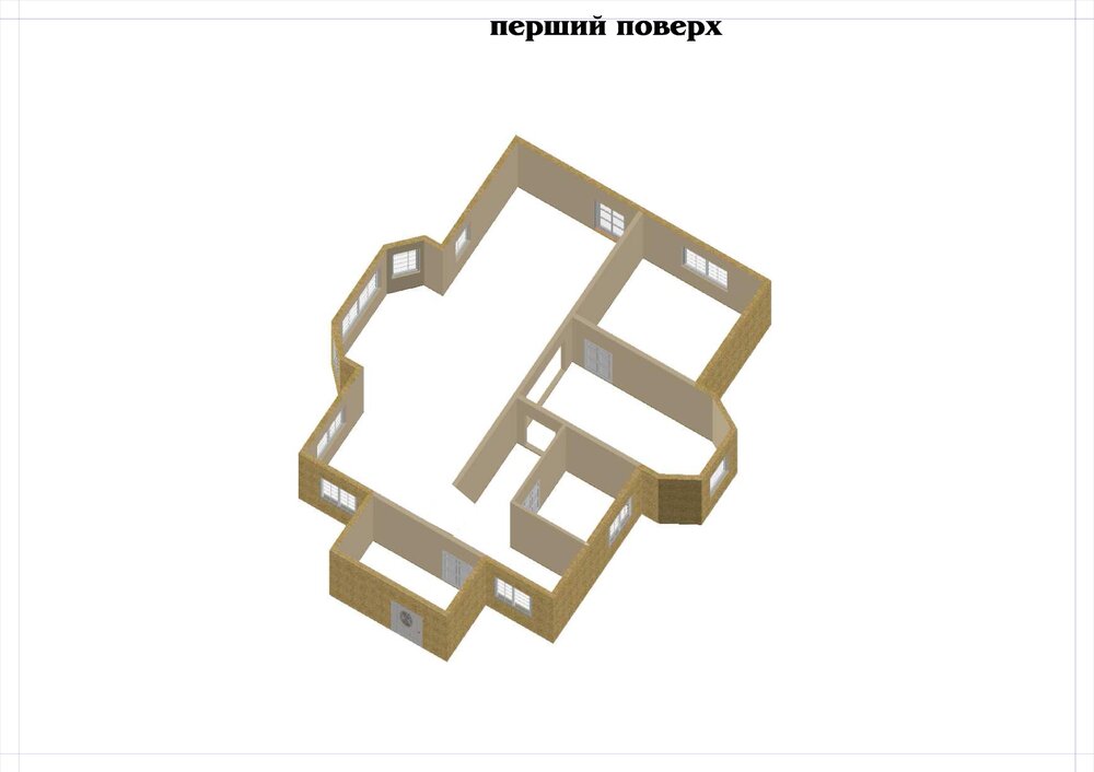

Остап, мне не нравиться что туалет далеко, нужно пол дома пройти что бы руки помыть.
котельню и туалет местами поменять.. ?! Шкаф сдвинуть правее.
или..
или..
КСТАТИ ПРИКОЛЬНАЯ ИДЕЯ.
Спасибо

Кто подскажет у кого можно просчитать все это добро?
1 эт
Окно Котельная Горизонтальное 50х80
Окно прихожая Глухое одна створка 120х140
Окно фасад гостинная Одна створка поворотно-откидной 120х140
Окно гостинная левое Две створки поворотно-откидная + поворотная 150х140
Окно кабинет Две створки поворотно-откидная + поворотная 150х140
Окно гостинная эркер Глухое одна створка 80х160
Окно гостинная эркер Глухое одна створка 200х160
Окно кухня Одна створка поворотно-откидной 80х140

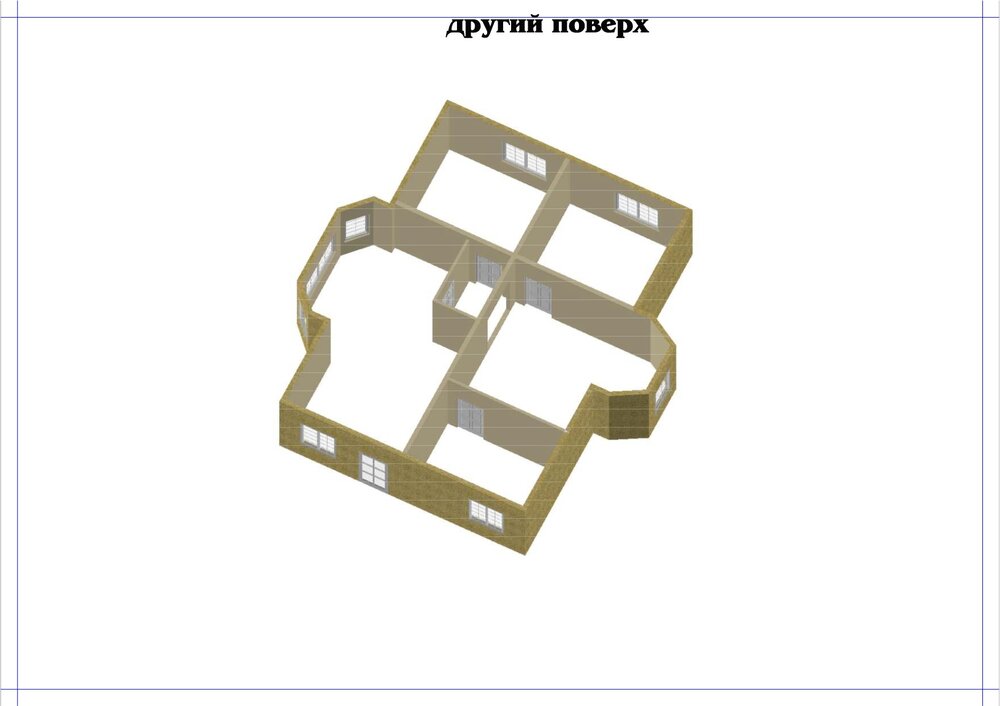

2 эт
Окно детская правая Две створки глухая + поворотно-откидная 150х140
Окно детская левая Две створки глухая + поворотно-откидная 150х140
Окно лестница Глухое 100х210
Окно спальня фасад Глухое 120х140
Окно ванна фасад Поворотно откидное 120х140
окно спальня эркер правое Поворотно откидное 80х140
окно спальня эркер левое Поворотно откидное 80х140
Окно спальня эркер центральное Глухое 200х140
3 эт
Окно панорамное Полукруглое Открывающиеся внутренняя створка 200х140
