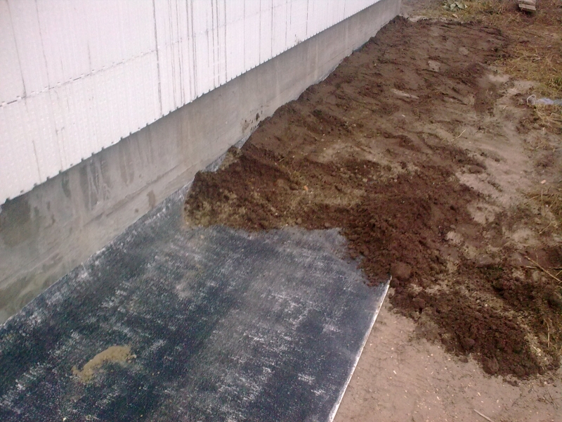

VladimirKiev Опубліковано: 31 жовтня 2011 Автор Поділитись Опубліковано: 31 жовтня 2011 ничего с вашим домом не случится, не пластелиновый ведь. Он-то не пластилиновый, но поротермовый! Вот я и волнуюсь, чтобы в поротерм влага не напиталась, а потом не выдала сюрприз в виде расширяющегося льда. У кого-то зимовал дом из поротерма без крыши? Посилання на коментар Поділитися на інших сайтах More sharing options...

VladimirKiev Опубліковано: 3 листопада 2011 Автор Поділитись Опубліковано: 3 листопада 2011 У Поротерма, кроме пор, есть ещё ячейки и именно они о-о-чень сильно пострадают. Если сверху блоки можно накрыть, то у основания стены могут возникнуть проблемы. Для себя я вижу решение так - либо ставить капитальную крышу, либо как минимум крышу из рубероида, и уводить осадки от стен. Также думаю сделать временную отмостку из того же рубероида и досок - увести осадки от фундамента. Правильная логика? Посилання на коментар Поділитися на інших сайтах More sharing options...

Seymur Опубліковано: 12 грудня 2011 Поділитись Опубліковано: 12 грудня 2011 Для себя я вижу решение так - либо ставить капитальную крышу, либо как минимум крышу из рубероида, и уводить осадки от стен. Также думаю сделать временную отмостку из того же рубероида и досок - увести осадки от фундамента. Правильная логика? Я считаю, что закрывать даже монолитные массивы на зиму необходимо. Ведь какие-никакие трещинки-микротрещины всеравно присутствуют. В них-то и будет заходить подтаявшая в оттепель вода. А в морозы рвать бетон. Хорошо ежели эти трещины неглубокие, порвет только верхний слой.... Зачем оно вам? Да и поротерм на внутренних поверхностях имеет далеко не гладкую структуру. А по поводу отмостки все правильно. Я тоже себе на эти выходные сделал вот так. Без досок правда, просто присыпал землей. Посилання на коментар Поділитися на інших сайтах More sharing options...
*Alexey* Опубліковано: 12 грудня 2011 Поділитись Опубліковано: 12 грудня 2011 ... А по поводу отмостки все правильно. Я тоже себе на эти выходные сделал вот так. Без досок правда, просто присыпал землей. В этом году закончили гараж с подвальным тех помещением, отмостку ест-но никто не бетонировал, т.к. ландшафта еще нема, т.вот сделали отливы жирной глиной (с уклоном от фунд-та) - работает блин. Под дождями размокла, стала водоотталкивающим/отводящим коржом. Посилання на коментар Поділитися на інших сайтах More sharing options...
Seymur Опубліковано: 12 грудня 2011 Поділитись Опубліковано: 12 грудня 2011 Тоже вариант. Коли глина в наличии, то почему бы ее и не использовать. Посилання на коментар Поділитися на інших сайтах More sharing options...
