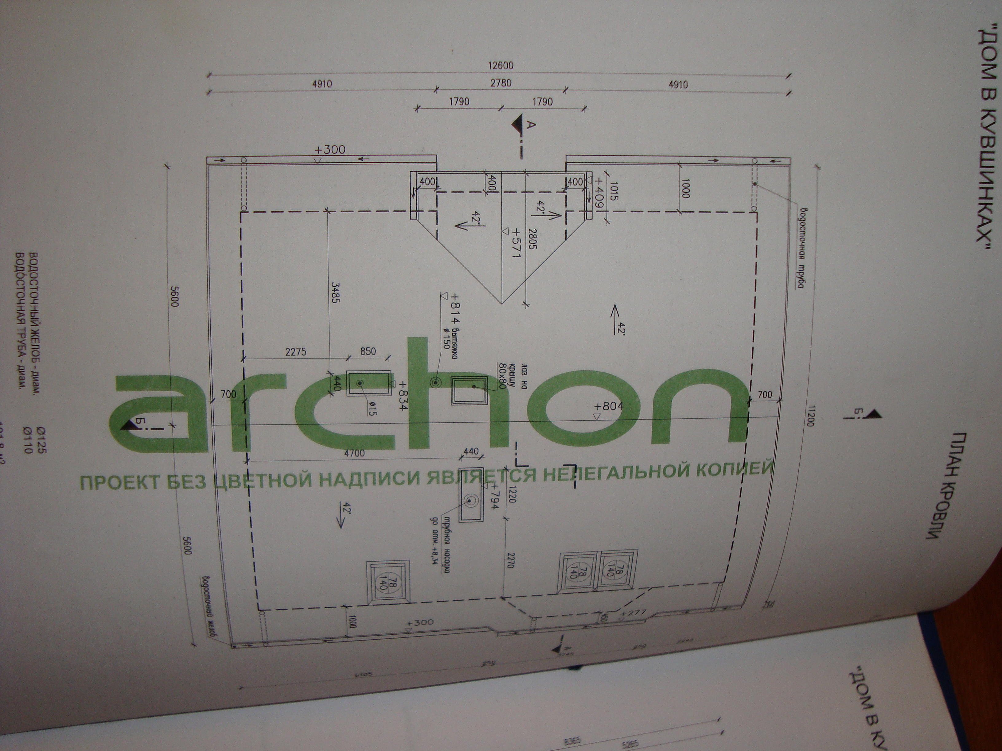

Аграрий Опубліковано: 23 жовтня 2011 Поділитись Опубліковано: 23 жовтня 2011 Видно плохо. Площадь кровли 191,8 м2. Водосточный желоб диаметр 125 Водосточная труба диаметр 110 Из площади кровельного покрытия не вычтено площади труб и чердачных окон. www.archon.com.ua/proekt_doma/NENUFARY/m4266245ab8d31 Желаемый материал -битумная черепица. дом находится в Броварском районе. с. Гоголев. Интересует следующее: что делать с крышей? Укладку газоблоков начали 20 октября. Еще и монолитное перекрытие будут лить. Волнует крыша. Зима на дворе. Оставить до весны или делать в ноябре??? Не знаю, можно ли в этой теме , но поинтересуюсь , кто возьмется. Посилання на коментар Поділитися на інших сайтах More sharing options...

Дощ Опубліковано: 23 жовтня 2011 Поділитись Опубліковано: 23 жовтня 2011 Интересует следующее: что делать с крышей? Укладку газоблоков начали 20 октября. Еще и монолитное перекрытие будут лить. Волнует крыша. Зима на дворе. Оставить до весны или делать в ноябре??? Не знаю, можно ли в этой теме , но поинтересуюсь , кто возьмется. Мене б зараз хвилював не дах, а монолітне перекриття. Точніше щоб його залили і він набрав міцність раніше нормальних морозів. Інакше з даху користі буде небагато в данном случае вода пройдет по щелям между плитами. Я говорив про монолітне перекриття 1 Посилання на коментар Поділитися на інших сайтах More sharing options...
