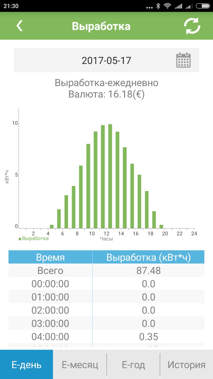

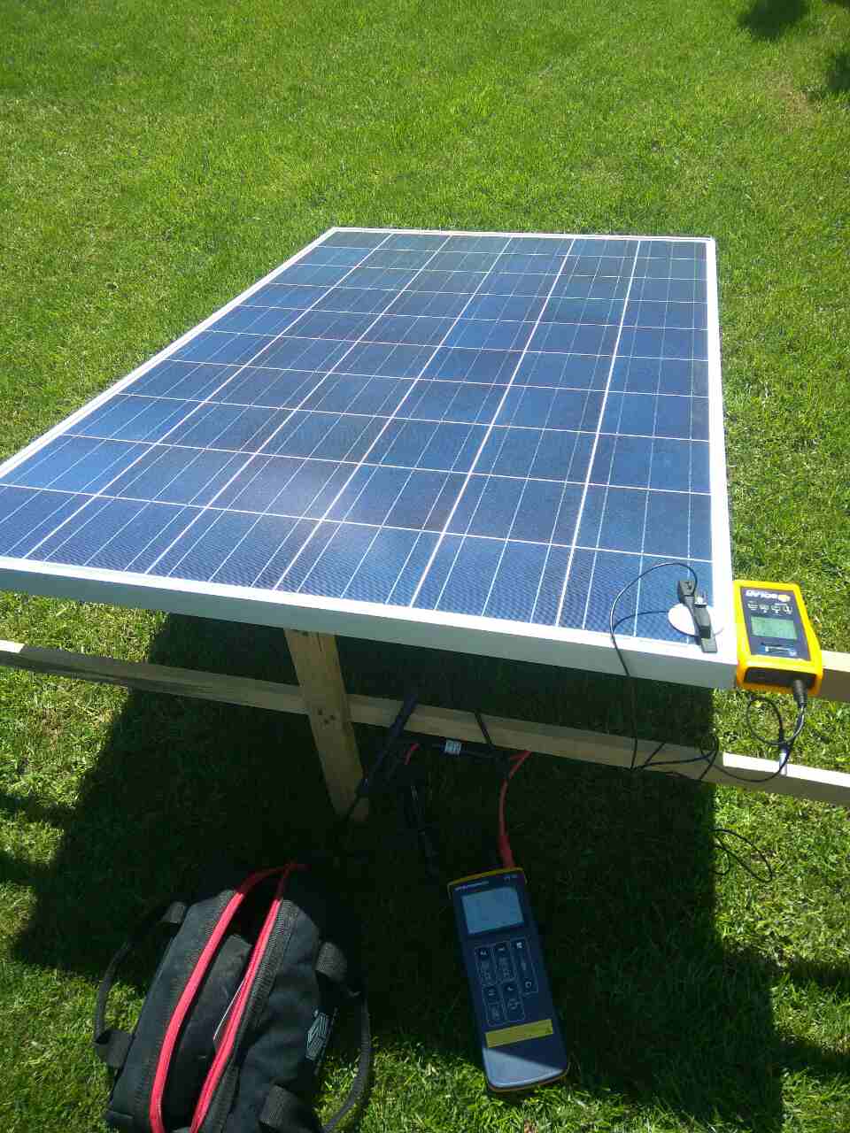

Dalet Опубліковано: 17 травня 2017 Поділитись Опубліковано: 17 травня 2017 Ну и чего тишина такая. Сегодня был самый активный солнечный день, и по моему с начала года. Солнышко валило более 1000Вт/м.кв. Порой доходило до 1050Вт. Моя 12кВт увалила: И еще сегодня тесты делал пробные вот таким приборчиком: чуть позже будет сводка. смотрел как влияет затенение на генерацию, есть интересные выводы. 2 Посилання на коментар Поділитися на інших сайтах More sharing options...

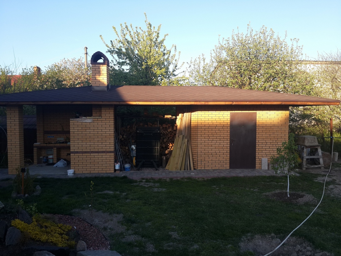

bampo Опубліковано: 17 травня 2017 Поділитись Опубліковано: 17 травня 2017 Интересно, да ещё как! Хотел на всю крышу панели поставить, да вот после 18:30 начинается такая хрень. Похоже, придется ставить на часть крыши Посилання на коментар Поділитися на інших сайтах More sharing options...
Serg-Solar Опубліковано: 17 травня 2017 Поділитись Опубліковано: 17 травня 2017 Хотел на всю крышу панели поставить, да вот после 18:30 начинается такая хрень. Похоже, придется ставить на часть крыши Достаточно установить инвертор мин. на 2 входа соответственно разделив модули "на 2 зоны" . Сперва работают все, затем работает только правая часть, левая уже что получится. 1 Посилання на коментар Поділитися на інших сайтах More sharing options...
bampo Опубліковано: 18 травня 2017 Поділитись Опубліковано: 18 травня 2017 это понятно, не хочется ставить "мелкий", на 2-3кВт., для дробления поля. Посилання на коментар Поділитися на інших сайтах More sharing options...
Serg-Solar Опубліковано: 18 травня 2017 Поділитись Опубліковано: 18 травня 2017 это понятно, не хочется ставить "мелкий", на 2-3кВт., для дробления поля. Поставьте обычный инвертор с несколькими трекерами ,(недостающие по кол-ву панели можно конструктивно вынести за пределы крыши) расположив модули таким образом , чтобы в затенении были панели одного трекера. Тогда модули не будут друг друга "задавливать" выработка- будет больше . Так само со всеми другими (трубами, дымоходами, антенами , деревьями и пр..)-помехами, но к сожалении это условии мало кто знает и соблюдает. Посилання на коментар Поділитися на інших сайтах More sharing options...
bampo Опубліковано: 18 травня 2017 Поділитись Опубліковано: 18 травня 2017 недостающие по кол-ву панели можно конструктивно вынести за пределы крыши так и придется делать, дробить один из 5-ти кВт-х массивов на два. Посилання на коментар Поділитися на інших сайтах More sharing options...
Dalet Опубліковано: 18 травня 2017 Поділитись Опубліковано: 18 травня 2017 чуть позже будет сводка сводка вот тут - 220v.com.ua/blog/vliyanie-zateneniya-na-vyrabotku-photo-paneli.html еще как будет время, сделаю по углу замеры и по температуре модуля. 6 Посилання на коментар Поділитися на інших сайтах More sharing options...

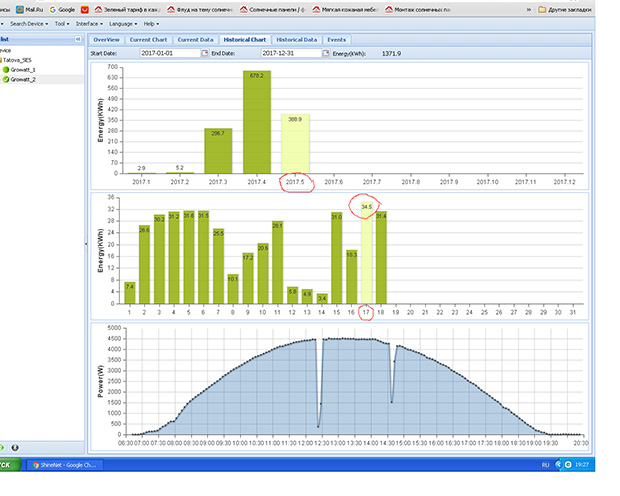

Инкогнито Опубліковано: 18 травня 2017 Поділитись Опубліковано: 18 травня 2017 (змінено) так и придется делать, дробить один из 5-ти кВт-х массивов на два. У меня тоже 5 кВт массив разбит на 2 трекера,С утра на одну половину падает тень от дома,где то пол часа.И это хорошо видно по работе трекеров,а потом выработка выравнивается..... Добавлено через 18 минут Ну и чего тишина такая. Сегодня был самый активный солнечный день, и по моему с начала года. Солнышко валило более 1000Вт/м.кв. Порой доходило до 1050Вт. Моя 12кВт увалила: Не плохо!!!! Мои 10 квт вчера тоже сделали пока что рекорд для меня - 70,6 квт/ч. не смотря,что пропадали два раза фазы на минут 25-30..... Змінено 18 травня 2017 користувачем Инкогнито Посилання на коментар Поділитися на інших сайтах More sharing options...

Инкогнито Опубліковано: 18 травня 2017 Поділитись Опубліковано: 18 травня 2017 вот это интересно, сколько там тепла выделяеся с тыльной стороны модуля? есть задумки забирать это тепло фреоном. А экономически выгодно будет фреоном!..... Добавлено через 6 минут Интересно, да ещё как! Хотел на всю крышу панели поставить, да вот после 18:30 начинается такая хрень. Похоже, придется ставить на часть крыши От чего тень,от дома? Посилання на коментар Поділитися на інших сайтах More sharing options...
