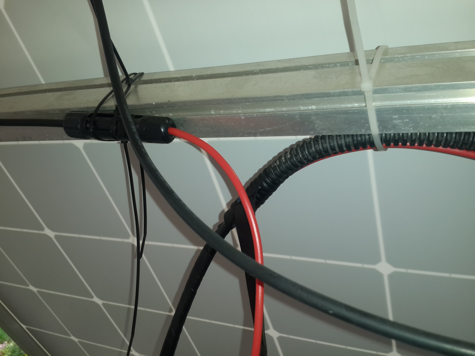

bampo Опубліковано: 16 квітня 2017 Поділитись Опубліковано: 16 квітня 2017 Проложил к панелям ПВ-3х6мм.кв. + и - отдельно в Kopos-ой уф стойкой гофре. P.S. Монтаж панелей временный, так, что сильно не пинайте Посилання на коментар Поділитися на інших сайтах More sharing options...
