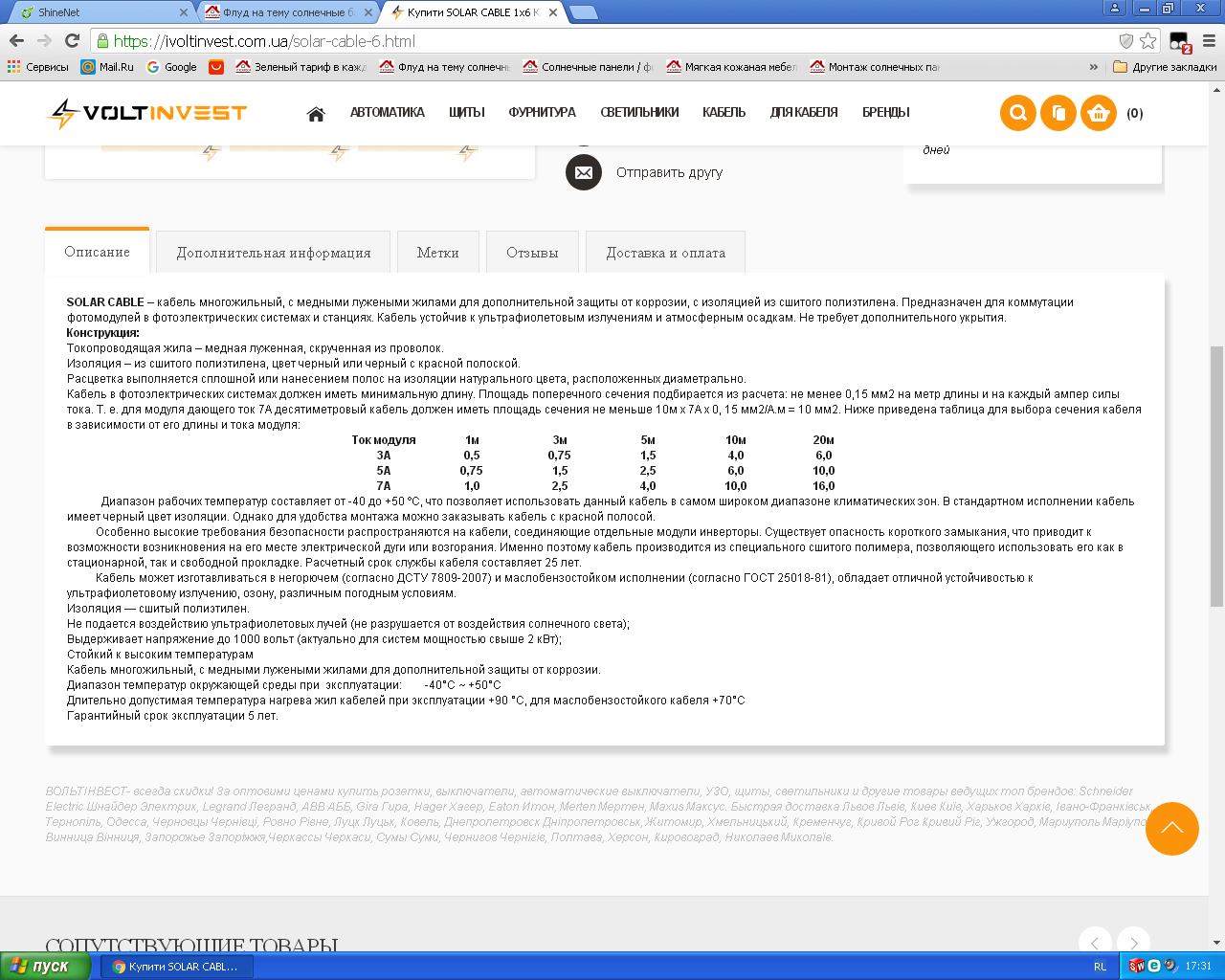

tollyn Опубліковано: 14 квітня 2017 Поділитись Опубліковано: 14 квітня 2017 При напряжении в 700В, 6 мм лишняя трата денег. 4мм достаточно. Я бы так не сказал. Если один стринг и до 10 метров то да. Иначе нужно смотреть все индивидуально. Даже потери 100 вт и то уже не мало. 1 Посилання на коментар Поділитися на інших сайтах More sharing options...
Инкогнито Опубліковано: 14 квітня 2017 Поділитись Опубліковано: 14 квітня 2017 При напряжении в 700В, 6 мм лишняя трата денег. 4мм достаточно. Я делал расчет исходя из этой рекомендации.... У меня на стрингах до 350 вольт и метров 14 от панелей до инвертора... Посилання на коментар Поділитися на інших сайтах More sharing options...
Serg-Solar Опубліковано: 14 квітня 2017 Поділитись Опубліковано: 14 квітня 2017 (змінено) [quote Я делал расчет исходя из этой рекомендации....[ATTACH]561438[/ATTACH] У меня на стрингах до 350 вольт и метров 14 от панелей до инвертора... Расстояние линий от массивов до инвертора 150м, какое сечение провода по Вашему калькулятору должно быть? Змінено 14 квітня 2017 користувачем Serg-Solar Посилання на коментар Поділитися на інших сайтах More sharing options...
tollyn Опубліковано: 15 квітня 2017 Поділитись Опубліковано: 15 квітня 2017 (змінено) Расстояние линий от массивов до инвертора 150м, какое сечение провода по Вашему калькулятору должно быть? Я отвечу. Целесобразность это условность, которую легко просчитать на калькуляторе. Умножив метраж на цену кабеля. При такой длине только алюминий. при токе 8 ампер сечение 10 мм кв. при токе 16 ампер сечение 25 мм кв. при токе 24 ампер сечение мм кв. Потери я не писал, но они все меньше 1% от номинального напряжения. Змінено 15 квітня 2017 користувачем tollyn Посилання на коментар Поділитися на інших сайтах More sharing options...
Инкогнито Опубліковано: 15 квітня 2017 Поділитись Опубліковано: 15 квітня 2017 Расстояние линий от массивов до инвертора 150м, какое сечение провода по Вашему калькулятору должно быть? Не берусь утверждать,но на мой взгляд,на такое расстояние не целесообразно тянуть провода,лучше перенести инвертор......По крайней мере я бы так сделал..... Посилання на коментар Поділитися на інших сайтах More sharing options...
tollyn Опубліковано: 15 квітня 2017 Поділитись Опубліковано: 15 квітня 2017 лучше перенести инвертор......По крайней мере я бы так сделал..... Не лучше. По постоянке можна пронести больше мощности при одинаковом напряжении. Если точнее на больше чем 40%. линия постоянного тока может передавать бо́льшую мощность по проводнику, так как для данной номинальной мощности постоянное напряжение в линии постоянного тока ниже, чем амплитудное напряжение в линии переменного тока. Мощность переменного тока определяет действующее значение напряжения, но оно составляет только приблизительно 71 % максимального амплитудного напряжения, которое и определяет фактическую толщину изоляции и расстояние между проводниками. Поскольку у линии постоянного тока действующее значение напряжения равно амплитудному, становится возможным передавать на 41 % больше мощности по существующей линии электропередачи с проводниками и изоляцией того же размера, что на переменном токе, что снижает затраты. Посилання на коментар Поділитися на інших сайтах More sharing options...
Инкогнито Опубліковано: 15 квітня 2017 Поділитись Опубліковано: 15 квітня 2017 Не лучше. По постоянке можна пронести больше мощности при одинаковом напряжении. Если точнее на больше чем 40%. Возможно и так,спорить не буду,желательно что бы счетчик был ближе к станции,а что там будет после счетчика,меня не интересует.... Посилання на коментар Поділитися на інших сайтах More sharing options...
Serg-Solar Опубліковано: 15 квітня 2017 Поділитись Опубліковано: 15 квітня 2017 Я отвечу. Целесобразность это условность, которую легко просчитать на калькуляторе. Умножив метраж на цену кабеля. При такой длине только алюминий. при токе 8 ампер сечение 10 мм кв. Не берусь утверждать,но на мой взгляд,на такое расстояние не целесообразно тянуть провода,лучше перенести инвертор......По крайней мере я бы так сделал..... Друзья!!! Вы сетевые станции "в глаза хоть видели" ? (не говорим о 5-30кВт) Все подключается 4 мм ,иногда 6 мм и длинна кабеля от панелей до инвертора достигает более 100м. Ваши 5-30м смело можно прокладывать 4 мм. (можно конечно и лЮминием 16мм ). Посилання на коментар Поділитися на інших сайтах More sharing options...
MaksymS Опубліковано: 15 квітня 2017 Поділитись Опубліковано: 15 квітня 2017 можно конечно и лЮминием 16мм Причем это предпочтительнее, чем медь 4 квадрата. По току-то оно пройдет, а вот по потерям денег... и разнице в цене кабеля... надо считать. Посилання на коментар Поділитися на інших сайтах More sharing options...
Serg-Solar Опубліковано: 15 квітня 2017 Поділитись Опубліковано: 15 квітня 2017 Причем это предпочтительнее, чем медь 4 квадрата. По току-то оно пройдет, а вот по потерям денег... и разнице в цене кабеля... надо считать. Вот только в финансах и выиграш ;) А так, используем стандартные сечения проводов и не изобретаем лисапед. Тем более что в домашних станциях, длинна проводов в 90% незначительна. И не стоит забывать о проблемах с монтажом , так званного " своего запасного сечения" Посилання на коментар Поділитися на інших сайтах More sharing options...
MaksymS Опубліковано: 15 квітня 2017 Поділитись Опубліковано: 15 квітня 2017 Вот только в финансах и выиграш Ну так разве это не стОит прокладки провода бОльшего сечения, чтобы не греть атмосферу за свой счет. А так, используем стандартные сечения проводов и не изобретаем лисапед. Технически он не расплавится. А вот потери надо считать при тех токах, которые там бегают. Ибо выгоднее получить оплату за выработанное электричество, чем греть им нашару атмосферу. И не стоит забывать о проблемах с монтажом , так званного " своего запасного сечения" Вообще не вижу проблем. Это ж не 120 мм2, в самом деле. 1 Посилання на коментар Поділитися на інших сайтах More sharing options...

tollyn Опубліковано: 16 квітня 2017 Поділитись Опубліковано: 16 квітня 2017 Друзья!!! Вы сетевые станции "в глаза хоть видели" ? (не говорим о 5-30кВт) Сетевые станции ваши, нет не видел. Честно говоря не интересовался. Все подключается 4 мм ,иногда 6 мм и длинна кабеля от панелей до инвертора достигает более 100м. Ваши 5-30м смело можно прокладывать 4 мм. (можно конечно и лЮминием 16мм ). Ну как бы это не красит ваш монтаж. 1. Заказчики переплачивают за кабель если расстояние большое. 2. Потери для передачи э/э важны, и они уж никак копейками назвать нельзя. 100-200 вт это как мощность одной СБ. СБ которая стоит больше 100$ 3. Честно, так и не понял ваше высказывание- лЮминием. Если заказчих лопух или монтажник не добросовестный то медяха пойдет. Ведь все просто. Проводимость меди лучше алюминия всего 1,3 раза А стоимость меди превышает алюминиевого кабеля 5-6 раз Другое дело когда заказчик сознательно выбирает, но такого не бывает. Вот себе ставил СЭС с магистральные провода с алюминиевыми кабелями, и другим лично советовал. Хоть нужно обжимать медноалюминиевыми наконечниками, но это мелочи. Иногда возможно завести и без наконечника если нет прямого контакта с медю. Добавлено через 8 минут Вот только в финансах и выиграш А так, используем стандартные сечения проводов и не изобретаем лисапед. Тем более что в домашних станциях, длинна проводов в 90% незначительна. И не стоит забывать о проблемах с монтажом , так званного " своего запасного сечения" Ну расскажите какие еще проблемы и быть с монтажем. 16 мм кв. у меня легко получалось подключить в щите. Узлы вязать не нужно)))) 2 Посилання на коментар Поділитися на інших сайтах More sharing options...
Dalet Опубліковано: 16 квітня 2017 Поділитись Опубліковано: 16 квітня 2017 Вот себе ставил СЭС с магистральные провода с алюминиевыми кабелями, я тоже не брезгую СИПом. там цена ну просто потрясающая)))) Не нравится в нем - морока на крыше в коммутационной коробке. PV кабель обжал и не разрывно на инвертор, а СИП нужно городить огород. Еще меня волнует всегда один вопрос - 1000В для СИП. Как? Переживет? И по PV кабелю. Мой поставщик рисует на 4мм.кв - 50А а 6мм.кв -70А --- брешут? Посилання на коментар Поділитися на інших сайтах More sharing options...
MaksymS Опубліковано: 16 квітня 2017 Поділитись Опубліковано: 16 квітня 2017 Мой поставщик рисует на 4мм.кв - 50А а 6мм.кв -70А --- брешут? На свежем воздухе по критерию нестекания расплавленной изоляции пройдет. Но при этом провод градусов на 60-70 будет греться. За ваш счет. Но технически можно, почему нет? Практического смысла, правда, это не имеет. 1 Посилання на коментар Поділитися на інших сайтах More sharing options...
Dalet Опубліковано: 16 квітня 2017 Поділитись Опубліковано: 16 квітня 2017 На свежем воздухе по критерию нестекания расплавленной изоляции пройдет. Но при этом провод градусов на 60-70 будет греться. За ваш счет. Но технически можно, почему нет? Практического смысла, правда, это не имеет. а теперь само условие задачи. там по солнцу более 9А не бывает. но 800В легко (это к слову о изоляции) Посилання на коментар Поділитися на інших сайтах More sharing options...
MaksymS Опубліковано: 16 квітня 2017 Поділитись Опубліковано: 16 квітня 2017 там по солнцу более 9А не бывает. Взять калькулятор и посчитать что выгоднее: греть провод или увеличить сечение. В зависимости от выработки ЭЭ, тока, стоимости провода. но 800В легко (это к слову о изоляции) Значит надо брать соответствующий провод по напряжению. Тот же СИП размотать и пустить на расстоянии 40 см друг от друга. Посилання на коментар Поділитися на інших сайтах More sharing options...

MaksymS Опубліковано: 16 квітня 2017 Поділитись Опубліковано: 16 квітня 2017 а 200Вт откудова взялось? Выше по ветке писали. 100 м линия при 4 мм2 да токе 9 А... Посчитал - получается таки 75 Вт потери. А при алюминии 16 мм2 - 30 Вт потери. Дальше берем разницу в цене СИП/медного кабеля и цену ЭЭ и думаем плевать нам на эту разницу в 45 Вт (60 %) или лучше получить за неё деньги. Посилання на коментар Поділитися на інших сайтах More sharing options...
Dalet Опубліковано: 16 квітня 2017 Поділитись Опубліковано: 16 квітня 2017 Выше по ветке писали. 100 м линия при 4 мм2 да токе 9 А... Посчитал - получается таки 75 Вт потери. а, ну да. так может всеже лучше самому прежде пересчитать))))) чем других посылать а потом под это дело обоснование подводить. у меня на 50м. магистрали, тоесть 100м кабеля 40Вт вышло. и в дополнении - Вы в курсе о длительности действия максимального тока в солнечных системах? Добавлено через 2 минуты Дальше берем разницу в цене СИП/медного кабеля и цену ЭЭ и не забываем о Вашем совете выше: Тот же СИП размотать и пустить на расстоянии 40 см друг от друга. я себе уже это представил. Посилання на коментар Поділитися на інших сайтах More sharing options...
tollyn Опубліковано: 16 квітня 2017 Поділитись Опубліковано: 16 квітня 2017 (змінено) Еще меня волнует всегда один вопрос - 1000В для СИП. Как? Переживет? По ГОСТУ его рабочее до 0,6/1 кВ включительно для 50 Гц. www.volt-servis.ru/upload/iblock/02a/gost_sip.pdf www.odeskabel.com/shn-rus/novosti-kompanii/63-lr-4.html А это значит что амплитудное напряжение он выдерживает 0,774/1,29кВ. А в постоянке амплитудное и и действующее напряжение одинаковое. Значит должен держать. Так что, да однозночно должен держать. Добавлено через 5 минут у меня на 50м. магистрали, тоесть 100м кабеля 40Вт вышло. Не знаю как у вас, но у меня в приоритете была цена, а потери как приятный бонус. 4мм кв. медь против 16 мм кв. люминь. Змінено 16 квітня 2017 користувачем tollyn 1 Посилання на коментар Поділитися на інших сайтах More sharing options...
