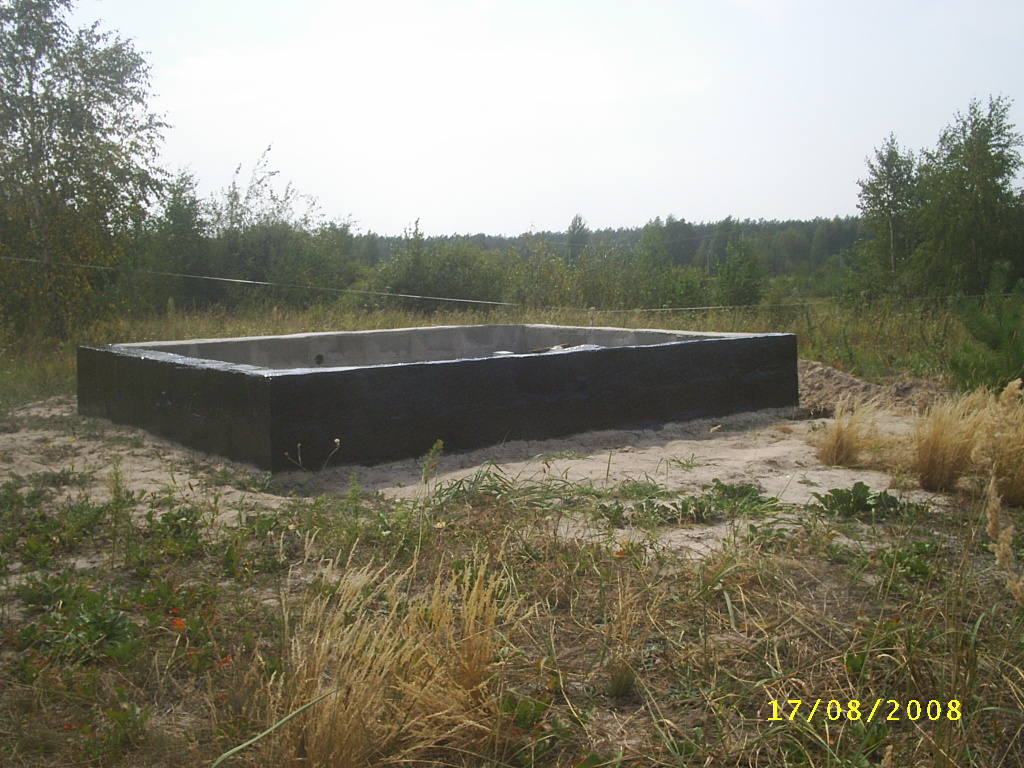

Игорь_А Опубліковано: 7 липня 2008 Поділитись Опубліковано: 7 липня 2008 Доброе время суток... Возник вопрос, прошу проконсультировать: фундамент под летнюю кухню мелкозаглублённая ленти в уровень с землёй. На неё положен цоколь из шлакоблоков, дальне планируктся каркас ставить через два слоя руберойда, так вопрос: подскажите, чем лучше защитить цоколь от атмосферной влаги, желательно, что бы решение было бюджетным. Изначально предпологалось, что цоколь и отмостку обработать битумом...хотя как вариант подумывал про кальматрон, хотя он не из дешёвого удовольствия... Посилання на коментар Поділитися на інших сайтах More sharing options...
mirock Опубліковано: 7 липня 2008 Поділитись Опубліковано: 7 липня 2008 ну если кальматрон дорого, хотя его там пару мешков то надо, испытайте дедовский способ: жидкое стекло+цемент. Наносить кистью или макловицей, у нас гараж так покрыт - никаких вопросов уже лет 20 и тут (ссылка устарела) Посилання на коментар Поділитися на інших сайтах More sharing options...
AНДРЮША Опубліковано: 7 липня 2008 Поділитись Опубліковано: 7 липня 2008 Насколько я понимаю,если нет цокольного этажа,то нет смысла лепить вертикальную гидроизоляцию.У вас ведь не будут голые блоки,обложите их чем нибуть,либо заштукатурите и покрасите.Я думаю это будет достаточной изоляцией от атмосферных воздействий. Посилання на коментар Поділитися на інших сайтах More sharing options...
Игорь_А Опубліковано: 7 липня 2008 Автор Поділитись Опубліковано: 7 липня 2008 Я остановился на жидком стекле с цементом... на субботу уже заказл стекло, что бы за выходные всё сделать, главное, что бы не было дождя... Всем спасибо... Посилання на коментар Поділитися на інших сайтах More sharing options...
mirock Опубліковано: 7 липня 2008 Поділитись Опубліковано: 7 липня 2008 Насколько я понимаю,если нет цокольного этажа,то нет смысла лепить вертикальную гидроизоляцию.У вас ведь не будут голые блоки,обложите их чем нибуть,либо заштукатурите и покрасите.Я думаю это будет достаточной изоляцией от атмосферных воздействий. не помешает Посилання на коментар Поділитися на інших сайтах More sharing options...
Propeller Опубліковано: 7 липня 2008 Поділитись Опубліковано: 7 липня 2008 Насколько я понимаю,если нет цокольного этажа,то нет смысла лепить вертикальную гидроизоляцию.У вас ведь не будут голые блоки,обложите их чем нибуть,либо заштукатурите и покрасите.Я думаю это будет достаточной изоляцией от атмосферных воздействий. Присоединяюсь. Даже можно было бы не штукатурить, а зашпаклевать. С целью экономии;) Посилання на коментар Поділитися на інших сайтах More sharing options...
Propeller Опубліковано: 7 липня 2008 Поділитись Опубліковано: 7 липня 2008 На неё положен цоколь из шлакоблоков, дальне планируктся каркас ставить через два слоя руберойда, А зачем 2 слоя рубероида? Вот моя подружка одевает 1 пару латексных перчаток когда моет посуду. Посилання на коментар Поділитися на інших сайтах More sharing options...
mirock Опубліковано: 7 липня 2008 Поділитись Опубліковано: 7 липня 2008 А зачем 2 слоя рубероида? Вот моя подружка одевает 1 пару латексных перчаток когда моет посуду.а я двое, когда штукатурю:D но рубероида постелил бы один слой Посилання на коментар Поділитися на інших сайтах More sharing options...
Игорь_А Опубліковано: 8 липня 2008 Автор Поділитись Опубліковано: 8 липня 2008 mirock, а если использовать жидкое стекло с цементом, то какие пропроции стекло-цемент? надо ли добовлять воду? И не будет ли раствор быстро затвердивать? Посилання на коментар Поділитися на інших сайтах More sharing options...
mirock Опубліковано: 8 липня 2008 Поділитись Опубліковано: 8 липня 2008 mirock, а если использовать жидкое стекло с цементом, то какие пропроции стекло-цемент? надо ли добовлять воду? И не будет ли раствор быстро затвердивать?воду не надо, цемент 1 к 1 Посилання на коментар Поділитися на інших сайтах More sharing options...
Игорь_А Опубліковано: 19 серпня 2008 Автор Поділитись Опубліковано: 19 серпня 2008 Сделал вертикальную гидроизоляцию битумной мастикой. Пока в один слой, но уже совсем другое дело... На эти выходные ещё раз пройду мастикой и примусь за отмостку... Посилання на коментар Поділитися на інших сайтах More sharing options...
