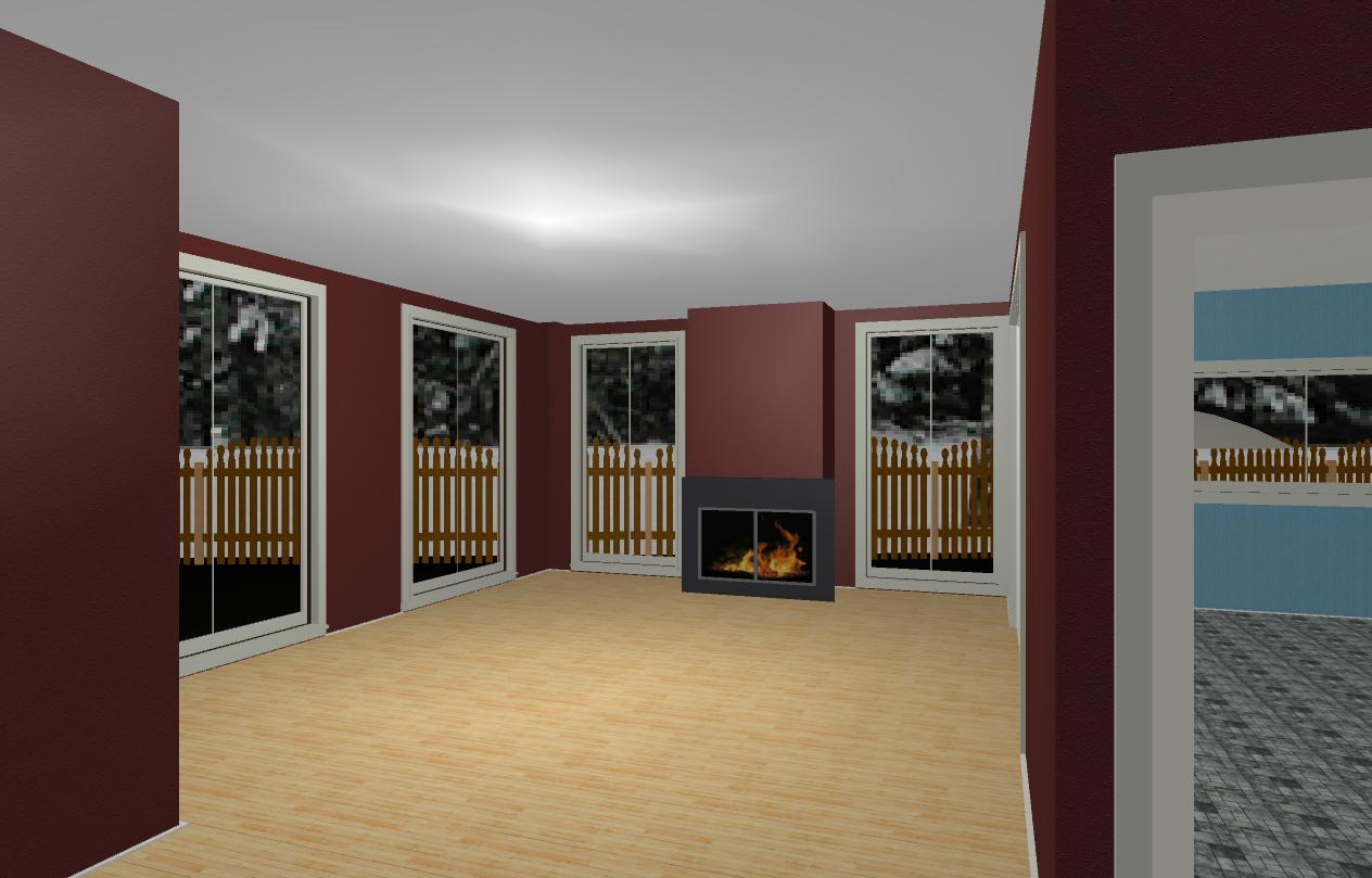

safeacid Опубліковано: 9 жовтня 2011 Поділитись Опубліковано: 9 жовтня 2011 Можно ли устанавливать камин у несущей стены? Если установить его у несущей стенки, то будет грется наружная несущая стенка вместе с изоляцией - от камина и дымохода....или все-таки ничего страшного... Посилання на коментар Поділитися на інших сайтах More sharing options...

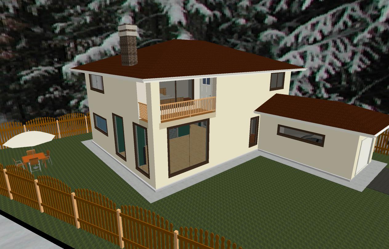

safeacid Опубліковано: 9 жовтня 2011 Автор Поділитись Опубліковано: 9 жовтня 2011 В общем назревает жаркая дискуссия из НИЧЕГО. ТС опишите больше информации: что за камин? почему будет греться стена вместе с изоляцией? что за изоляция? и тд. Тогда и ответы будут по существу, а не вода в ступе толчется Проэкт еще на стадии разработки и вот остался один впрос - камин?, который хорошо встает у несущей стени. Про то, что будет греться стена это мои личные догадки, по скольку в украине, на сколько я понял, не разрешают строить камин у несущей стены (токо не вдавайтесь в споры и дискусии может это ФУФЛО) Расскажите как быть с камином у несущей стени, какой камин выбирать, и почему будут проблемы с трубой, какие могут возникнуть трудности и что какие "МЕЛОЧИ" учитывать?? Посилання на коментар Поділитися на інших сайтах More sharing options...

usanin_n Опубліковано: 9 жовтня 2011 Поділитись Опубліковано: 9 жовтня 2011 Про то, что будет греться стена это мои личные догадки, Стена грется не будет. Это не настолько критичный вопрос по скольку в украине, на сколько я понял, не разрешают строить камин у несущей стены В дискуссии не вдаюсь, но это все ерунда. какой камин выбирать Выдирайте сами. Открытый или закрытый? Закрытых каминов- просто масс. И менеджеров по продажам тут на форуме полно. Если закрытый по душе, советуйтесь с ними, читайте темы и определяйтесь. Если открытый. Ищите мастера и советуйтесь с ним и с ним сотрудничайте, на всех стадиях строительства почему будут проблемы с трубой Высота трубы. Это самая главная трудность. Чем ближе к коньку тем высота трубы над крышей меньше. И наоборот. Подумаете, над тем хотелось ли вам видеть над крышей стояк дымохода 2...3..4... метра (в зависимости от конфигурации крыши, нужно, просто проект смотреть) какие могут возникнуть трудности и что какие "МЕЛОЧИ" учитывать?? Для этого нужно видеть проект и знать, ЧТО строим Ну а для примера фото. Оба камина у НЕСУЩЕЙ стены 1 Посилання на коментар Поділитися на інших сайтах More sharing options...

safeacid Опубліковано: 9 жовтня 2011 Автор Поділитись Опубліковано: 9 жовтня 2011 Будет закрытый, мдаааа труба высоковата будет... Посилання на коментар Поділитися на інших сайтах More sharing options...
usanin_n Опубліковано: 9 жовтня 2011 Поділитись Опубліковано: 9 жовтня 2011 Будет закрытый, мдаааа труба высоковата будет... Ну я скажу, не настолько высокой. Уклон крыши не сильно страшный. Если проект посмотреть то детальней можно сказать Посилання на коментар Поділитися на інших сайтах More sharing options...
Misha_k Опубліковано: 9 жовтня 2011 Поділитись Опубліковано: 9 жовтня 2011 safeacid , у вас проект вообще есть? Что вы паритесь. Если есть, то умные люди разрабатывающие проект, все должны были сделать по правилам. Каких четыре метра. Над коньком дымоход не более полуметра. В сторону от конька еще ниже. Вы не здесь задавайте вопросы, причем такие элементарные. Если есть проект сторойте по проекту. Нет, тогда к архитектору все равно, а то настроите с таким подходом. Единственное, что сейчас вам нужно знать, это размер топки, что бы заложить правильное под нее сечение дымохода. И втрое, предусмотреть под камин подвод внешнего воздуха. Все. Остальное потом. Да, если вес камина превысит 700кг, тогда предусмотреть еще под камин фундамент, если в проекте нет. Посилання на коментар Поділитися на інших сайтах More sharing options...

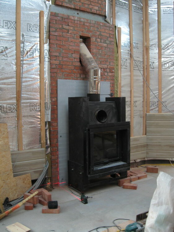

ОИК-4 Опубліковано: 9 жовтня 2011 Поділитись Опубліковано: 9 жовтня 2011 Можно ли устанавливать камин у несущей стены? Если установить его у несущей стенки, то будет грется наружная несущая стенка вместе с изоляцией - от камина и дымохода....или все-таки ничего страшного... Теплоизолятор ставте и стена не будет греться. Посилання на коментар Поділитися на інших сайтах More sharing options...
safeacid Опубліковано: 9 жовтня 2011 Автор Поділитись Опубліковано: 9 жовтня 2011 Ну я скажу, не настолько высокой. Уклон крыши не сильно страшный. Если проект посмотреть то детальней можно сказать Это в принципе проэкт "сделай сам" перед тем как дать архитектору идею своего дома... Посилання на коментар Поділитися на інших сайтах More sharing options...
Misha_k Опубліковано: 9 жовтня 2011 Поділитись Опубліковано: 9 жовтня 2011 Похвально, только теплоизолятор)) изоляция, должна быть на всю высоту от пола до потолка :D Посилання на коментар Поділитися на інших сайтах More sharing options...
Misha_k Опубліковано: 9 жовтня 2011 Поділитись Опубліковано: 9 жовтня 2011 Это в принципе проэкт "сделай сам" перед тем как дать архитектору идею своего дома... Если нормальный архитектор, он такие вещи знает, сам поправит. Кстати, если вы пока на этапе выбора проекта, рекомендую купить польские готовые проекты в журналах, а архитектору заплатить только за их адаптацию под наши материалы. У них очень грамотные проекты для жизни. Перелопатил в свое время кучу таких проектов. Сейчас строители что строили, дизайнеры работали, все в один голос отметили на сколько все продумано и удобно спроектировано. И еще совет, не гонитесь за слишком большой площадью, особенно если в деньгах ограничены. Потом когда начнете жить, поймете, что очень часто эти площади лишние и почти не задействованы, а денег на себя потянут немеряно. Я для себя уже такую ошибку сделал. Не скажу, что сильно расстроился, но сейчас уже бы такую площадь не строил. 230 жилая. Посилання на коментар Поділитися на інших сайтах More sharing options...
safeacid Опубліковано: 9 жовтня 2011 Автор Поділитись Опубліковано: 9 жовтня 2011 Misha_k Я и поднял вопрос - что бы не залечил меня архитектор - что ставить нельзя по такому-то пункту в законе таком-то.... Посилання на коментар Поділитися на інших сайтах More sharing options...
ОИК-4 Опубліковано: 9 жовтня 2011 Поділитись Опубліковано: 9 жовтня 2011 Похвально, только теплоизолятор)) изоляция, должна быть на всю высоту от пола до потолка :D Всему свое время. Это обычная практика,причем здесь похвала,вы видно совсем с "пленными" работаете.:D Посилання на коментар Поділитися на інших сайтах More sharing options...
Misha_k Опубліковано: 9 жовтня 2011 Поділитись Опубліковано: 9 жовтня 2011 Так на фото не наша работа. А "похвала" в кавычках:D Посилання на коментар Поділитися на інших сайтах More sharing options...
ОИК-4 Опубліковано: 9 жовтня 2011 Поділитись Опубліковано: 9 жовтня 2011 Конечно не ваша, там пока никакой работы и нет... что вы можете увидеть? Посилання на коментар Поділитися на інших сайтах More sharing options...
Misha_k Опубліковано: 9 жовтня 2011 Поділитись Опубліковано: 9 жовтня 2011 (змінено) Тогда считаю правильным или не выкладывать для непосвященных, или добавлять, что стена еще будет закрываться полностью. Люди же могут воспринять как правильный пример для подражания. Кстати Оик 4, сори, я не заметил, что это Ваш пост. Я знаю, что вы в курсе как делать правильно, да и по фото видно что делаете качественным материалом. Змінено 9 жовтня 2011 користувачем Misha_k Посилання на коментар Поділитися на інших сайтах More sharing options...
usanin_n Опубліковано: 9 жовтня 2011 Поділитись Опубліковано: 9 жовтня 2011 Кстати Оик 4, сори, я не заметил, что это Ваш пост, думал что usanin. Я знаю, что вы в курсе как делать правильно, да и по фото видно что делаете качественным материалом. С этого момента по подробней. И ИЗВИНИТЕСЬ ПУБЛИЧНО за ваш не двухсмысленый текст Посилання на коментар Поділитися на інших сайтах More sharing options...
usanin_n Опубліковано: 9 жовтня 2011 Поділитись Опубліковано: 9 жовтня 2011 Меня даже удивило, когда после таких постов, я еще заметил изоляцию Супер изолом)) Просто, не заметил, что это Оик фото выложил одно и тоже время. Миша не вырывайте слов из контекста темы и моих сообшений. Как монтировать топки поверте я знаю. Я же не должен вам описывать сейчас технологию монтажа. Человеку же описан конкретный результат ГРАМОТНО выполненой работы ВАШЕ СООБЩЕНИЕ ОСКОРБИТЕЛЬНО по своему содержанию и недвусмысленно Смотрите мой предыдуший пост. Посилання на коментар Поділитися на інших сайтах More sharing options...
