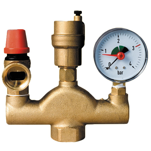

naupv Опубліковано: 18 листопада 2011 Поділитись Опубліковано: 18 листопада 2011 Вот эта парочка всегда должна быть вместе. Посилання на коментар Поділитися на інших сайтах More sharing options...
alex_ss1 Опубліковано: 18 листопада 2011 Автор Поділитись Опубліковано: 18 листопада 2011 Под ним должен стоять обратный клапан, если в случае чего, можно спокойно поменять на новый. Старый спуск ник не ремонтируется-дурное это дело. Воздух он спускает только когда полу отвинчен на нем черненький колпачок. Черный колпачок на самом патроне? так он и так полу отвинчен, только толку нет. Да я менять не думал, хочу может назад поставить ручной. Но для начала просто хочу спустить воду, т.к. в ней видимо воздух, который не выходит через этот клапан. Если я сниму этот патрон, я могу приспустить воду, как я это делал при обычном клапане? Посилання на коментар Поділитися на інших сайтах More sharing options...
naupv Опубліковано: 18 листопада 2011 Поділитись Опубліковано: 18 листопада 2011 Воздухоотводчики ставятся в самой высокой точке системы, где собирается воздух. Снять его можно, но зачем? Воду можно слить и с любого радиатора (подсказка, для этих целей поставьте вместо заглушки, кран 1/2) Посилання на коментар Поділитися на інших сайтах More sharing options...
alex_ss1 Опубліковано: 18 листопада 2011 Автор Поділитись Опубліковано: 18 листопада 2011 Воздухоотводчики ставятся в самой высокой точке системы, где собирается воздух. Снять его можно, но зачем? Воду можно слить и с любого радиатора (подсказка, для этих целей поставьте вместо заглушки, кран 1/2) у меня завоздушилось в районе котла-насоса, громкий плеск и бульканье внутри котла и в насосе. я хочу спустить оттуда воздух. вариант какой? (только не говорите купить новый клапан). разве я не могу это сделать вручную, открутив верхнюю часть (патрон)? в батареях воздуха нет, проверено много раз. в сообщении №16 фото вверху ручного клапана, сейчас там стоит автоматический (это к вопросу о верхней точки системы) Посилання на коментар Поділитися на інших сайтах More sharing options...
naupv Опубліковано: 18 листопада 2011 Поділитись Опубліковано: 18 листопада 2011 Повторяю-воздух скапливается в верхней точке.Посмотрите на закрытую бутылку-воздух вверху. У Вас при правильном монтаже, должна стоять группа безопасности котла, куда в частности, ставится и воздухоотводчик. Посилання на коментар Поділитися на інших сайтах More sharing options...
alex_ss1 Опубліковано: 18 листопада 2011 Автор Поділитись Опубліковано: 18 листопада 2011 у меня нет никакой группы безопасности. у меня открытая система. я просто хочу спустить воду с воздухом самостоятельно, т.к. уверен что воздух там и он не выходит через воздухоотводчик автоматически. Посилання на коментар Поділитися на інших сайтах More sharing options...
naupv Опубліковано: 18 листопада 2011 Поділитись Опубліковано: 18 листопада 2011 Там под черным колпачком, должен быть шток, попробуйте на него нажать спичкой. Посилання на коментар Поділитися на інших сайтах More sharing options...

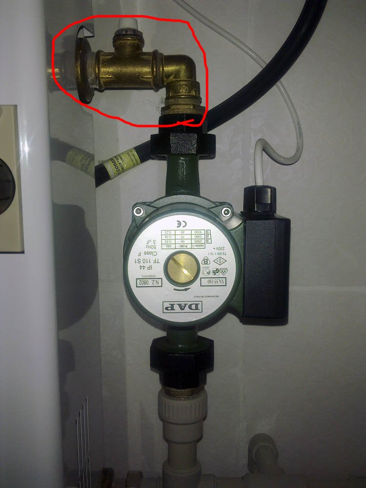

vodynoj Опубліковано: 20 листопада 2011 Поділитись Опубліковано: 20 листопада 2011 Короче, наверное пусть себе журчит.. надо наверное было систему посвятить, попа пригласить Не торопись опускать руки! Лечить может любой медик,а правильный диагноз даст настырный профессионал. Попробуй перебрать узел отмеченный на фото.Редукция от котла на 1/2 не по феншую!В практике был случай когда в редукцию попал элемент от штамповки,сразу появился шум и котел вырубился от перегрева. Очень похоже на твои симптомы. Посилання на коментар Поділитися на інших сайтах More sharing options...
alex_ss1 Опубліковано: 22 листопада 2011 Автор Поділитись Опубліковано: 22 листопада 2011 vodynoj, спасибо. Наверное, уже попробую в конце отопительного сезона, погода не позволяет туда сюда воду сливать, наливать =( Посилання на коментар Поділитися на інших сайтах More sharing options...
