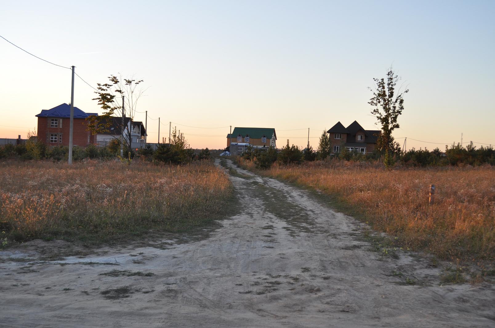

Prosto Puh Опубліковано: 6 жовтня 2011 Поділитись Опубліковано: 6 жовтня 2011 Друзья, нужен Ваш совет. По генплану дорога 16 метров, когда копали газ, укатали дорогу метра 2-2,5 прямо возле нашего участка. Сейчас мы хотим сместить ее на метра 2-3 влево и засадить зону возле участка деревьями. Подскажите, пожалуйста, как и чем лучше это сделать? На фото 1 как есть сейчас. На фото 2 как мы хотим сделать. Красным - я выделил желаемую дорогу, синим - зону которую мы хотим засадить. Подскажите, пожалуйста, как и чем лучше сместить дорогу? Посилання на коментар Поділитися на інших сайтах More sharing options...
Татьяна5 Опубліковано: 6 жовтня 2011 Поділитись Опубліковано: 6 жовтня 2011 ну, как бы, если по генплану там 16 метров для дороги, то что-то там садить Вы права не имеете - это не Ваша собственность а по поводу сместить дорогу - имхо, огражение в стиле "загон для коровок" и пройтись грейдером по нужной дороге. 1 Посилання на коментар Поділитися на інших сайтах More sharing options...

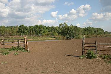

Prosto Puh Опубліковано: 6 жовтня 2011 Автор Поділитись Опубліковано: 6 жовтня 2011 ну, как бы, если по генплану там 16 метров для дороги, то что-то там садить Вы права не имеете - это не Ваша собственность Спасибо за ответ! Согласен, но все соседи на дороге в 8 метров, со спокойной совестью засадили по 1-1,5 метра деревьями. И окружающим приятно, и дороги рядом нет. Просто мне не повезло Если дальше посмотреть, эта же укатанная дорога через 100 метров резко уходит влево и идет по центру улицы. а по поводу сместить дорогу - имхо, огражение в стиле "загон для коровок" и пройтись грейдером по нужной дороге. Сколько это может стоить? И что такое загон для коровок? Типа такого? Посилання на коментар Поділитися на інших сайтах More sharing options...
Yulia_novy Опубліковано: 6 жовтня 2011 Поділитись Опубліковано: 6 жовтня 2011 На фото 1 как есть сейчас. На фото 2 как мы хотим сделать. Красным - я выделил желаемую дорогу, синим - зону которую мы хотим засадить. Подскажите, пожалуйста, как и чем лучше сместить дорогу? Вокруг нас пока одни грунтовые дороги (грунт - песок). Приблизит. два раза в год (ранней весной и осенью) по дорогам проезжает грейдер. Счесывает неровности и присыпает / приутюживает ямы. Очень эффективно и эффектно Сколько лет вашей дороге? Засадить давно наезженную дорогу очень сложно. На уплотненном грунте плохо все растет. На курсах нам рассказывали, что подобные места надо серьезно культивировать - или насыпать сверху рыхлый слой, или снимать уплотненный грунт (до 70 см) и досыпать нормальный. Перекопка мало помогает. Убедилась сама на тропинках в нашем насаду. Пока не вынули плотный грунт на 50 см и не заменили на хороший - ничего не росло. Мы тоже отодвигали дорогу от своей красной линии. Для деревьев готовили большие посадочные ямы с хорошей посадочной землей. Садили невибагливи деревья (полевой клен и сосны). Новопосадки защищали и ограждали подручным материалом - доски, поддоны, бревна, бет.блоки. Машины были вынуждены объезжать и держаться другой стороны. Постепенно наездили другую дорогу. Растительности туго приходится - только половина посадок выжила и трава слабенько растет (даже пырею тяжко). Тем не менее за 4 года результат есть - дорога в стороне и какая- никакая заградительная зелень имеется. 1 Посилання на коментар Поділитися на інших сайтах More sharing options...
Prosto Puh Опубліковано: 6 жовтня 2011 Автор Поділитись Опубліковано: 6 жовтня 2011 Вокруг нас пока одни грунтовые дороги (грунт - песок). Приблизит. два раза в год (ранней весной и осенью) по дорогам проезжает грейдер. Счесывает неровности и присыпает / приутюживает ямы. Очень эффективно и эффектно Сколько лет вашей дороге? ...... Спасибо за информацию! Этой дороге около 6 месяцев, да и фактически ей никто не пользуется. Иногда строители ходят в магазин за водкой, ну и иногда пару машин проедет. Просто хочется сделать это сразу и забыть об этой проблеме. Посилання на коментар Поділитися на інших сайтах More sharing options...
Татьяна5 Опубліковано: 6 жовтня 2011 Поділитись Опубліковано: 6 жовтня 2011 Сколько это может стоить? И что такое загон для коровок? Типа такого? загон - да, подобное ограждение, стоит копейки + день собственной работы грейдер - нужно уточнять у тех, кто в аренду технику дает 1 Посилання на коментар Поділитися на інших сайтах More sharing options...
