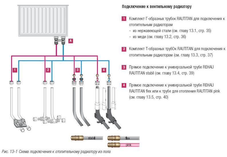

Господа!
Планирую батареи с нижним подключением.
В каталоге Рехау есть такой рисунок:
Мне предлагают подключение по схеме 1.
А я хотел бы применить схему 4, т.е. без соединения в полу...
Насколько распространена практика применения тех или иных типов подсоединения?
Есть ли какие-то нюансы при разных схемах, которые влияют на надежность системы?
Заранее признателен за комментарии...
.....Насколько распространена практика применения тех или иных типов подсоединения?
......Есть ли какие-то нюансы при разных схемах, которые влияют на надежность системы?...
1. Более распространено подключение из стены, а не из пола.
2. Руки.
Проще схему 3. Красивее - 1.
Т.е. хочется и проще и красивше...:rolleyes:
Кстати ваши фотки это вообще другой вариант...
Я так понял, что о том же и Korni писал, что более распространенное - из стены.
Поскольку трубы скорее всего Flex (Pink), то не все варианты из стены подходят (там многое на Стабиле - как тут писали "труба последней мили";)).

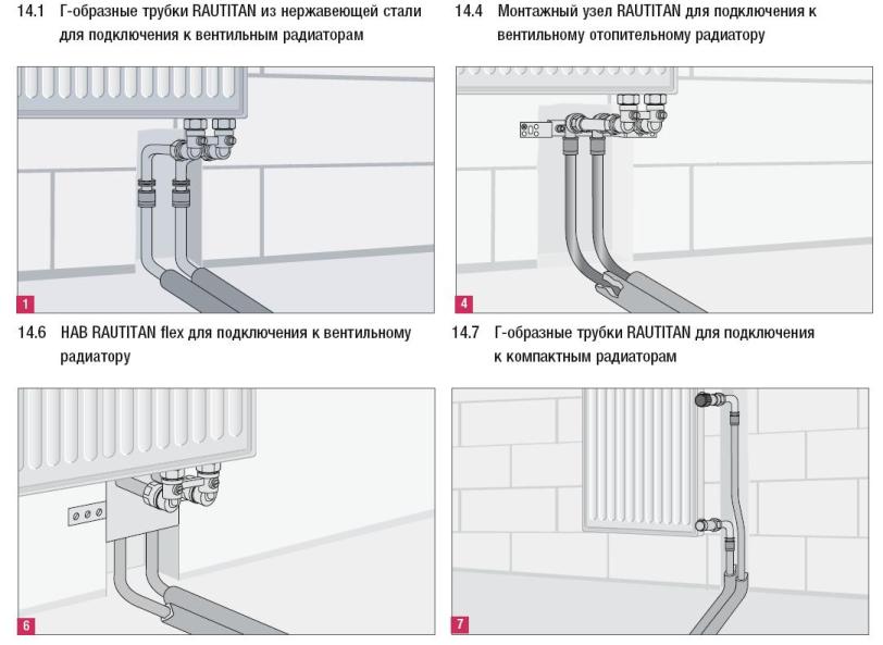

Вот такие посмотрел варианты в том же таки каталоге:
Опять же таки 14.1 - трубки из нержавейки, 14.4 и 14.6 мне представляется ну просто излишне геморным...
Возможно для тех, кто делает эти штробы и вигибает-режет трубы каждый день это и просто и гораздо интереснее, чем прямые трубы по полу тягать...
Опять же цена вопроса - сдается и комплектующие и работа ну намного дороже, чем в том варианте (№4) о котором я писал...
А вот еще о последней картинке расскажите пожалуйста...
Трубки из нержавейки в варианте 14.7 выглядят вполне уместными...
И вроде тут писали, что и материалов и затрат на работы при таком варианте пойдет намного меньше, чем при ниждем подключении...
И еще вроде как если радиаторы с боковым подключением, то они сразу идут с термостатическим регулятором, а те которые с нижним - без него... По вентилям я боюсь что напутал - поправьте меня плиз...
И еще один вопрос:
Вот этот самый "Блок шаровых кранов REHAU с соединительным ниппелем, G 1/2xG3/4" для нижнего подключения оригинальный стоит больших денег.
Приходилось ли на практике вам применять "заменители"?
Например Узел подключения Vekotec (прямой 0552-50.000 или угловой 0553-50.000)? Мне "специалисты" предложили такой вариант...
Допустимо ли на ваш взгляд такое? Просто в том же описании на vekotec написано, что "Для арматуры HEIMEIER следует использовать только оригинальные компрессионные фитинги HEIMEIER (например, 15 ТНЕ)." А они (эти фитинги) для полимерных труб типоразмера 16х2 (1311-16.351), т.е. толщина стенки 2мм, а у труб рехау толщина стенки 2,2мм...
И какие еще есть варианты?

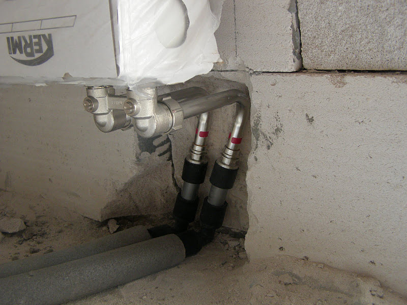

1. Наоборот (нижнее подключение с термовентилем)
2. Вы сначала определитесь с производителем труб и вариантом подключения, а мы подскажем варианты "заменителя"
P.S. у очень многих производителей нижнее подключение евроконус 3/4* или через редукционный переход, поэтому альтернативный переход на любую трубу, подобрать можно без проблем.

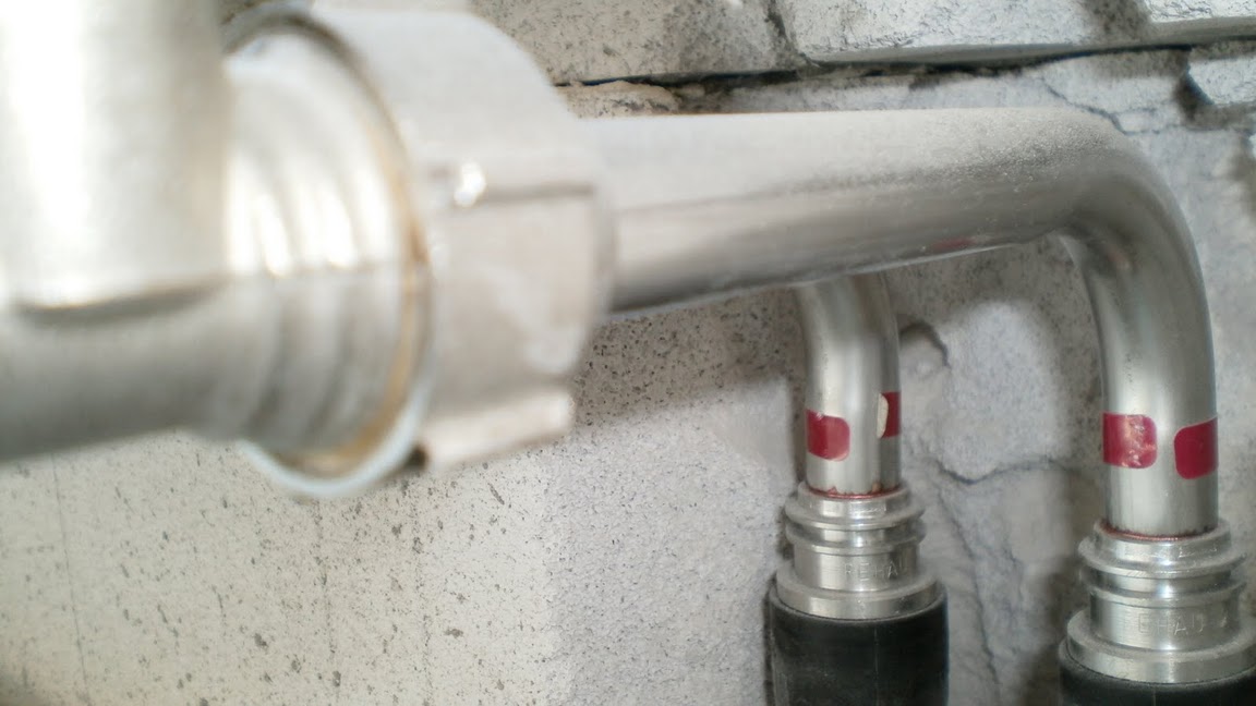

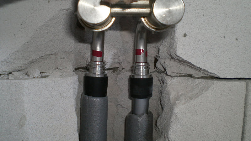

Игорь, штатной трубой подключение радиаторов, чтоб было "не уёбищно", можно выполнить только стабилом... Но я бы советовал наступить на горло собсвенному карману и взять трубки.
По удорожанию работ... Ну да, тот , кто считает каждый мазок кистью, может и захочет дополнительно денег, но таких немного ....
О заменителях... Да запросто. Джакомини в евроконусном варианте почти втрое дешевле и успешно стыкуется с цангами от Рехау.
