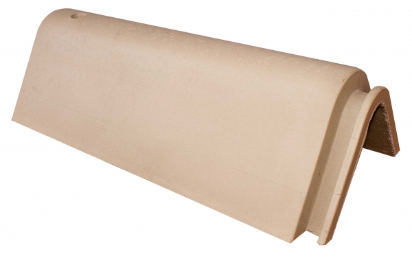

Intern Опубліковано: 19 липня 2008 Поділитись Опубліковано: 19 липня 2008 А тогда встречный вопрос - а доборные элементы к ней есть и из чего? Саму черепицу и мы можем делать... Вот только к черепице ничего нет Насколько мне известно, то есть только коньки торцевые и проходные. Размером 315х220х8. Т.е. 3 шт на метр. Примерно такие. (ссылка на изображение устарела) Посилання на коментар Поділитися на інших сайтах More sharing options...
Бес Опубліковано: 19 липня 2008 Поділитись Опубліковано: 19 липня 2008 Насколько мне известно, то есть только коньки торцевые и проходные. Размером 315х220х8. Т.е. 3 шт на метр. Примерно такие. (ссылка на изображение устарела) Фигово... У нас тоже нет ничего... а просто черепицу смысла нет делать... Посилання на коментар Поділитися на інших сайтах More sharing options...
Intern Опубліковано: 19 липня 2008 Поділитись Опубліковано: 19 липня 2008 Фигово... У нас тоже нет ничего... а просто черепицу смысла нет делать... А что еще для черепицы надо? Посилання на коментар Поділитися на інших сайтах More sharing options...
Бес Опубліковано: 19 липня 2008 Поділитись Опубліковано: 19 липня 2008 А что еще для черепицы надо? Коньки, боковые планки, вентиляция, примыкания... куча всего Посилання на коментар Поділитися на інших сайтах More sharing options...

Бес Опубліковано: 1 серпня 2008 Поділитись Опубліковано: 1 серпня 2008 О, информация устарела :D Появился коньковый элемент и карнизы Посилання на коментар Поділитися на інших сайтах More sharing options...
