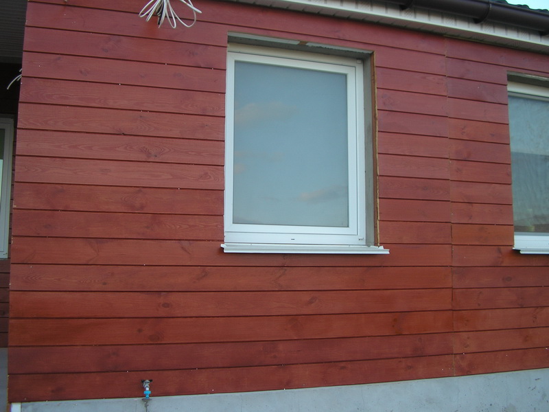

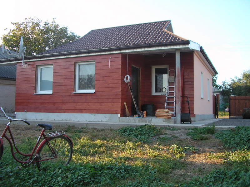

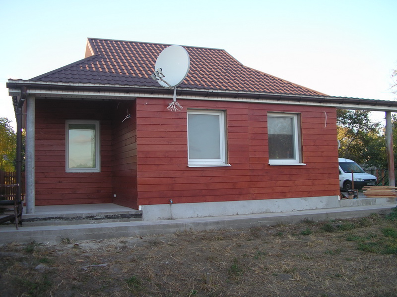

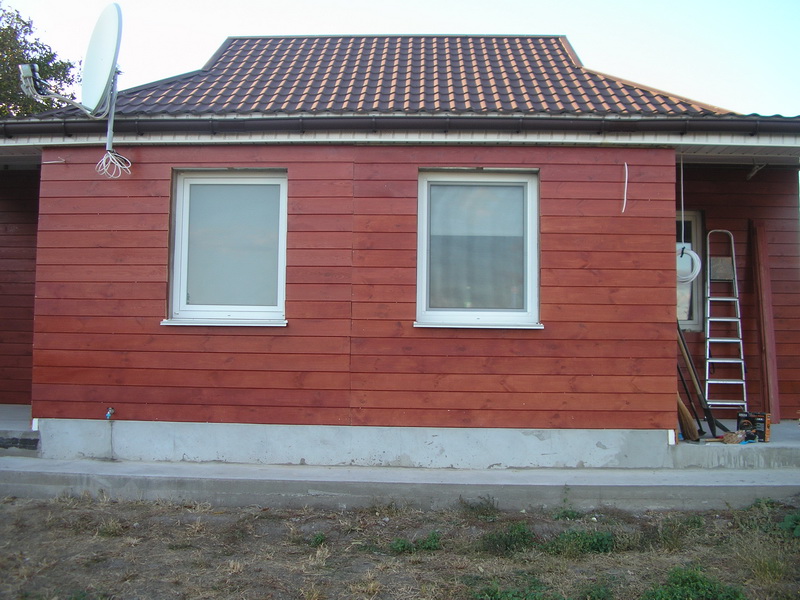

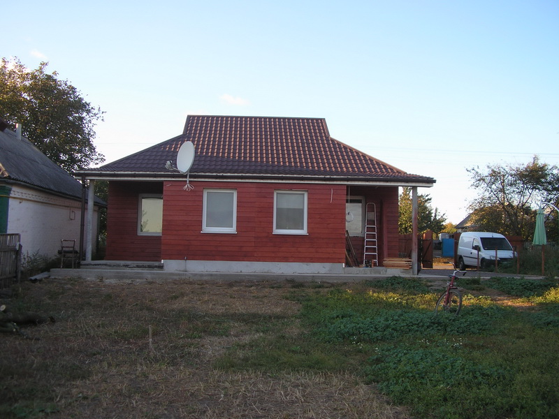

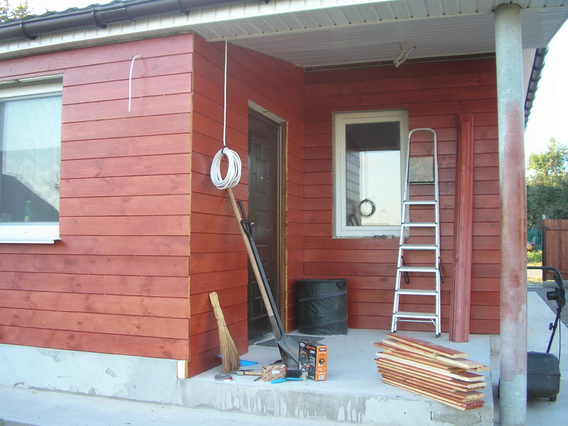

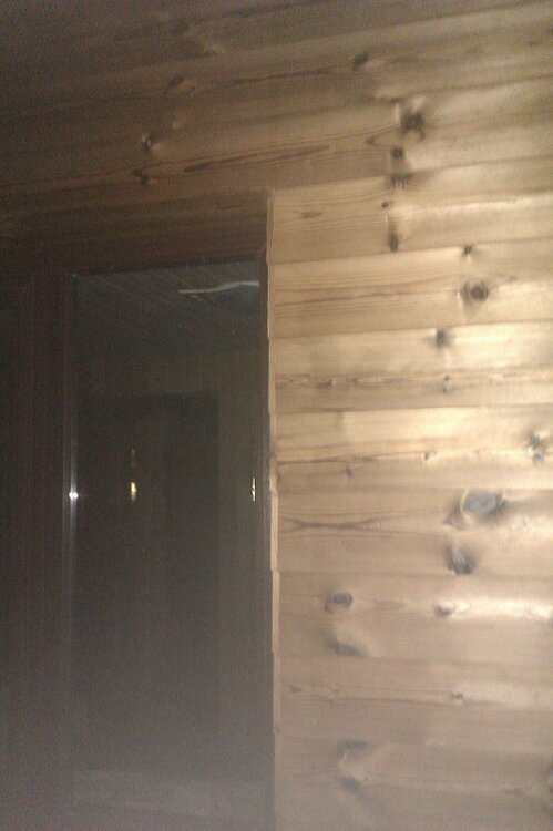

Vlad C-Max Опубліковано: 3 жовтня 2011 Поділитись Опубліковано: 3 жовтня 2011 Вот...сделал себе такой домик....еще не совсем доделал...по дереву..но думаю до холодов успею...все делал сам...по выходным..) Итоговый ценник...около 8000,00 грн. на 100 м.кв...) Посилання на коментар Поділитися на інших сайтах More sharing options...
glirus Опубліковано: 3 жовтня 2011 Поділитись Опубліковано: 3 жовтня 2011 Подозреваю что в технологии обработки вы не особенно вникали. Смущают соеденительные швы и углы тоже не идеальны 1 Посилання на коментар Поділитися на інших сайтах More sharing options...
Vlad C-Max Опубліковано: 3 жовтня 2011 Автор Поділитись Опубліковано: 3 жовтня 2011 все углы и швы обработаны грунтом...но...все швы и углы будут закрыты декоративными элементами...а соединения залиты спец.герметиком... Это...еще совсе не окончательный вариант...вчера ток закончил..) Посилання на коментар Поділитися на інших сайтах More sharing options...

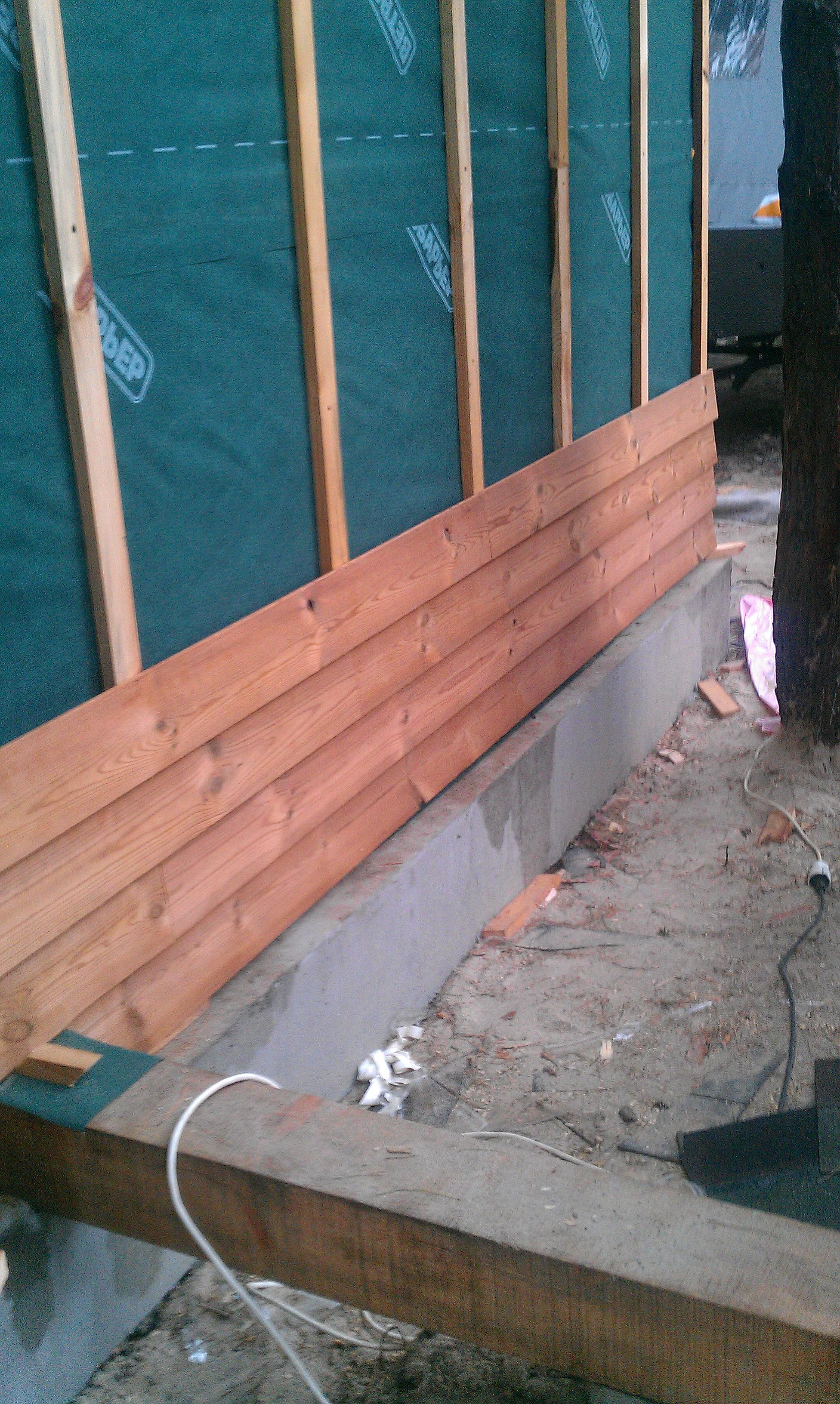

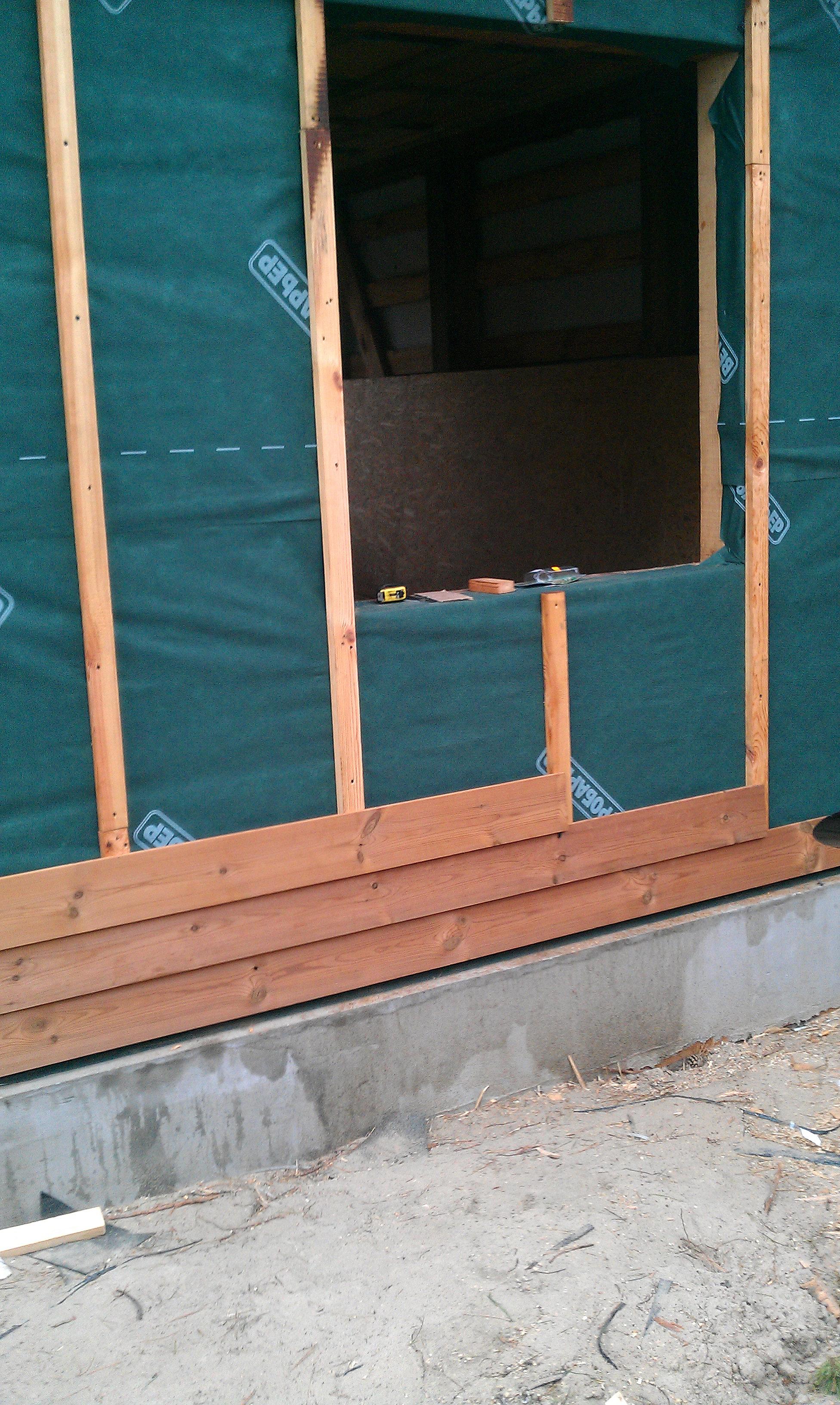

Технолог Опубліковано: 3 жовтня 2011 Поділитись Опубліковано: 3 жовтня 2011 На что крепили доску? Посилання на коментар Поділитися на інших сайтах More sharing options...
Vlad C-Max Опубліковано: 4 жовтня 2011 Автор Поділитись Опубліковано: 4 жовтня 2011 Поздравляю. Впечатляет. А план выложить можете? Что внутри за эти деньги? Теплоизоляция, отопление, отделка и прочее? Желательно фото. Не понял вопрос????...внутри где???..в доме???..или в стене???..) 8000 грн. - это чисто чистовая отделка фасада....)) Ой..дошло....не правильно написал...))) На чистовую отделку фасада...всего 100 м.кв...затрачено около 8000 грн...вот..))) Посилання на коментар Поділитися на інших сайтах More sharing options...
Vlad C-Max Опубліковано: 4 жовтня 2011 Автор Поділитись Опубліковано: 4 жовтня 2011 Молодца ну что там комбинировано? Комбинировано - докладываю....: Три стороны дома...штукатурка и покрытие структурнной краской..два раза...цвет Персик...ну а внутреняя часть...в смысле во двор...обшита деревом....дальше буит продолжение...в виде деревяной беседки...и хоз.постройки, также обшитой деревом..) Посилання на коментар Поділитися на інших сайтах More sharing options...
Vlad C-Max Опубліковано: 4 жовтня 2011 Автор Поділитись Опубліковано: 4 жовтня 2011 На что крепили доску? На оштукатуреной стене...обработаный брус 5-ка....между брусом...пенопласт 5-ка...на клей-пену....сверху на брус...имитация бруса в паз..закреплена гвоздиками...) Посилання на коментар Поділитися на інших сайтах More sharing options...

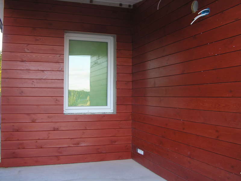

bora-b Опубліковано: 4 жовтня 2011 Поділитись Опубліковано: 4 жовтня 2011 (змінено) Если бы не нравилось - не хвастался бы . Не могу понять (с), блестящие точечки- это кач-во фото или шляпки от гвоздиков? Змінено 4 жовтня 2011 користувачем bora-b Посилання на коментар Поділитися на інших сайтах More sharing options...

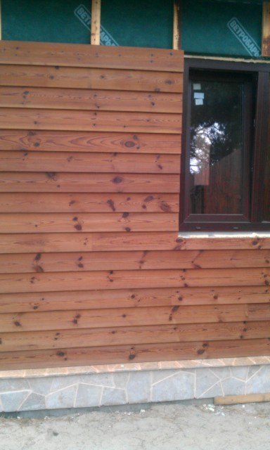

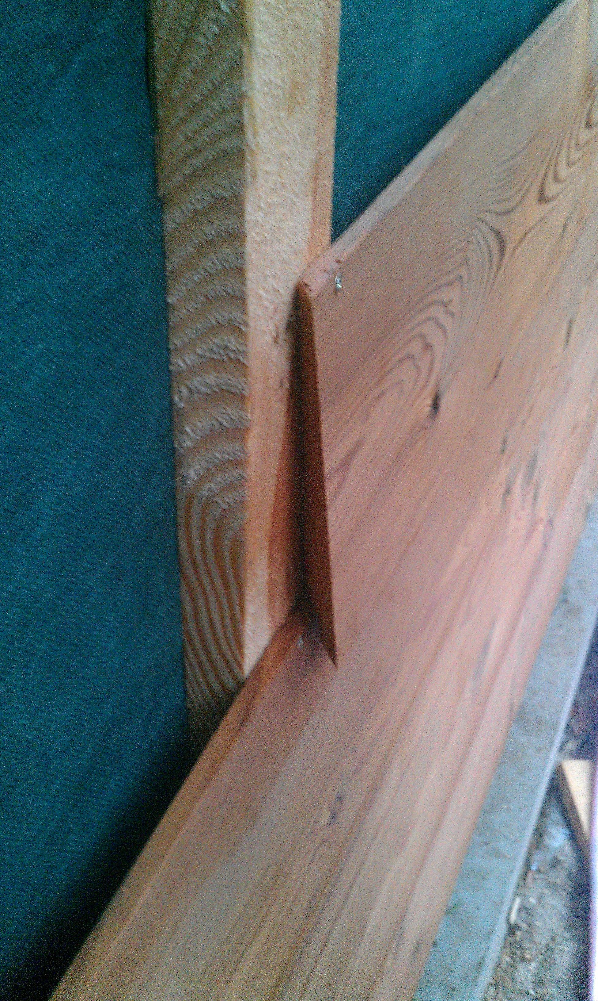

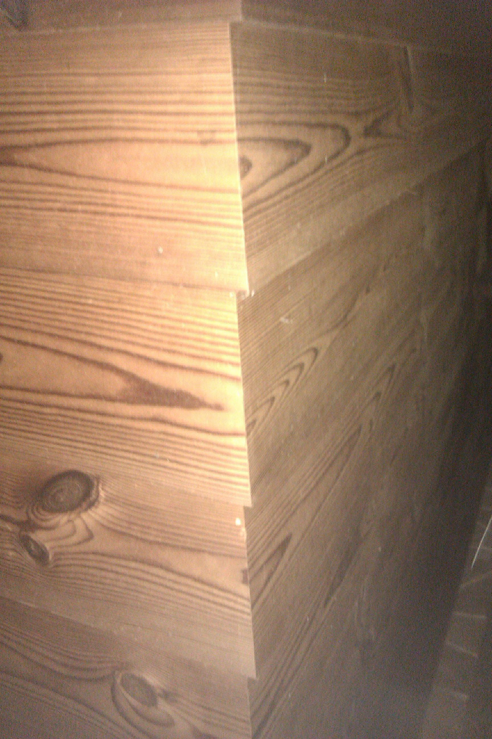

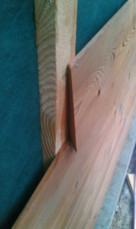

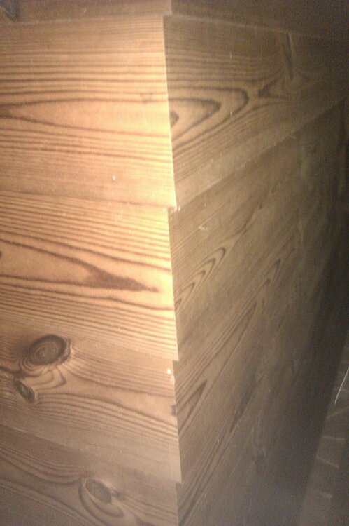

bora-b Опубліковано: 4 жовтня 2011 Поділитись Опубліковано: 4 жовтня 2011 На чистовую отделку фасада...всего 100 м.кв...затрачено около 8000 грн...вот..))) Позволю себе дать Вам некоторые советы: - планка, закрывающая линию стыка, одним своим существованием, КРИЧИТ, что она что-то закрывает. Остается догадываться- что? - гораздо эффектней (как по мне) смотрится обычный палубный набор. - при этом наборе, полезно все-таки зарезАться под 45 град. Места стыков, будут выглядеть аккуратней. - гвОздики, а они все равно будут, лучше использовать медные. Только, не ТЕ, которые насыпью в Эпике продаются, а фирменные. Это недорого, но имеет смысл. - ну и углы... Красивше, если они под 45 град. Это не критика, а совет. Попробуйте воспользоваться при строительстве следующего сооружения. Деньги - те же, а эффект веселее. Вам понравится еще больше! 2 Посилання на коментар Поділитися на інших сайтах More sharing options...
Vlad C-Max Опубліковано: 4 жовтня 2011 Автор Поділитись Опубліковано: 4 жовтня 2011 Не могу понять (с), блестящие точечки- это кач-во фото или шляпки от гвоздиков? блестящие...а вернее белые точечки...)..это от пенопласта...шарики...)))) 1 Посилання на коментар Поділитися на інших сайтах More sharing options...
Vlad C-Max Опубліковано: 4 жовтня 2011 Автор Поділитись Опубліковано: 4 жовтня 2011 Позволю себе дать Вам некоторые советы: - планка, закрывающая линию стыка, одним своим существованием, КРИЧИТ, что она что-то закрывает. Остается догадываться- что? - гораздо эффектней (как по мне) смотрится обычный палубный набор. - при этом наборе, полезно все-таки зарезАться под 45 град. Места стыков, будут выглядеть аккуратней. - гвОздики, а они все равно будут, лучше использовать медные. Только, не ТЕ, которые насыпью в Эпике продаются, а фирменные. Это недорого, но имеет смысл. - ну и углы... Красивше, если они под 45 град. Это не критика, а совет. Попробуйте воспользоваться при строительстве следующего сооружения. Деньги - те же, а эффект веселее. Вам понравится еще больше! Пасиб за советы...)...я не могу уже обижаться.ни на критику..ни на мнения других..т.к. я это уже сделал...а не собираюсь делать...потому...мне это действительно понравилось....а за советы на будущее спасибо..НО... Я имел с этим дело вообще первый раз...потому...делал все быстро..и по чутью...так сказать..)) За совет по гвоздикам - спасибо... По поводу планок и декоративных планок по углам....это наоборот была моя идея...как по мне...так красивее смотреться будет...иначе можно было брать 6-ти метровый брус..и делать по центру без стыка...) А углы под 45...на "ус"..так сказать...канечно красивее...но ножовкой и лобзиком...их не сделаеш....а другого инструмента у меня нет...потому вот так и получилось...хотя под 45 - канешна красивше...) 1 Посилання на коментар Поділитися на інших сайтах More sharing options...
Vlad C-Max Опубліковано: 4 жовтня 2011 Автор Поділитись Опубліковано: 4 жовтня 2011 2 bora-b: а вот на Ваших фото...это Вы доской зашиваете???...как бы в нахлест???...как сайдинг получается..деревяный...правильно????.... А у меня имитация бруса...шип в паз....немного по другому...и крепление..и вид...типа блок-хауз....вот... Посилання на коментар Поділитися на інших сайтах More sharing options...
bora-b Опубліковано: 4 жовтня 2011 Поділитись Опубліковано: 4 жовтня 2011 2 bora-b: а вот на Ваших фото...это Вы доской зашиваете???...как бы в нахлест???...как сайдинг получается..деревяный...правильно????.... А у меня имитация бруса...шип в паз....немного по другому...и крепление..и вид...типа блок-хауз....вот... Замечательно, но это ничего не меняет. Подходы те же. Я могу нашвырять и десяток фото, но... Я ж не критикую, а советую. 1 Посилання на коментар Поділитися на інших сайтах More sharing options...

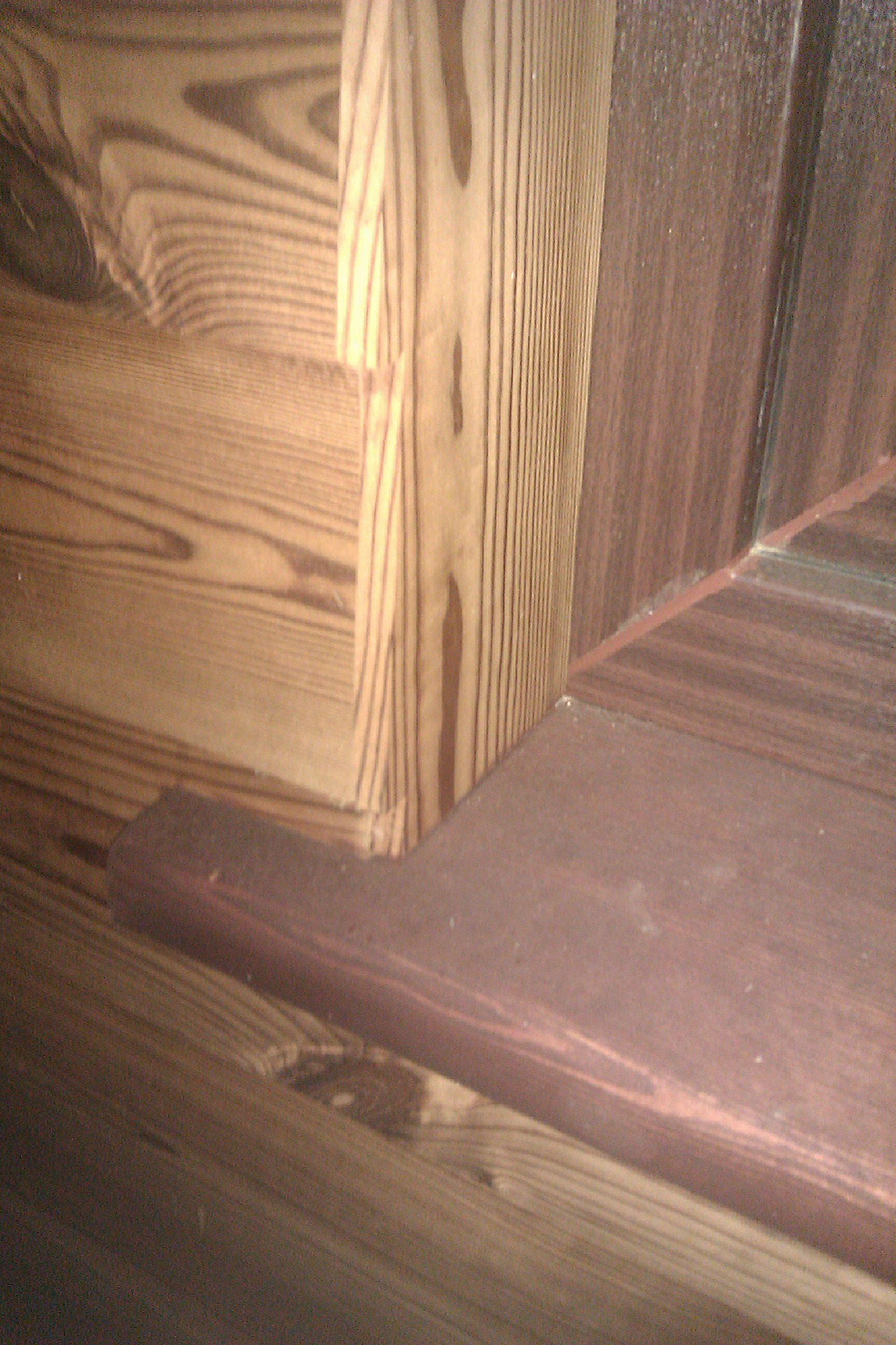

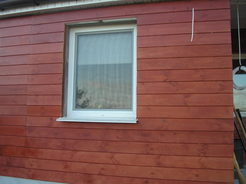

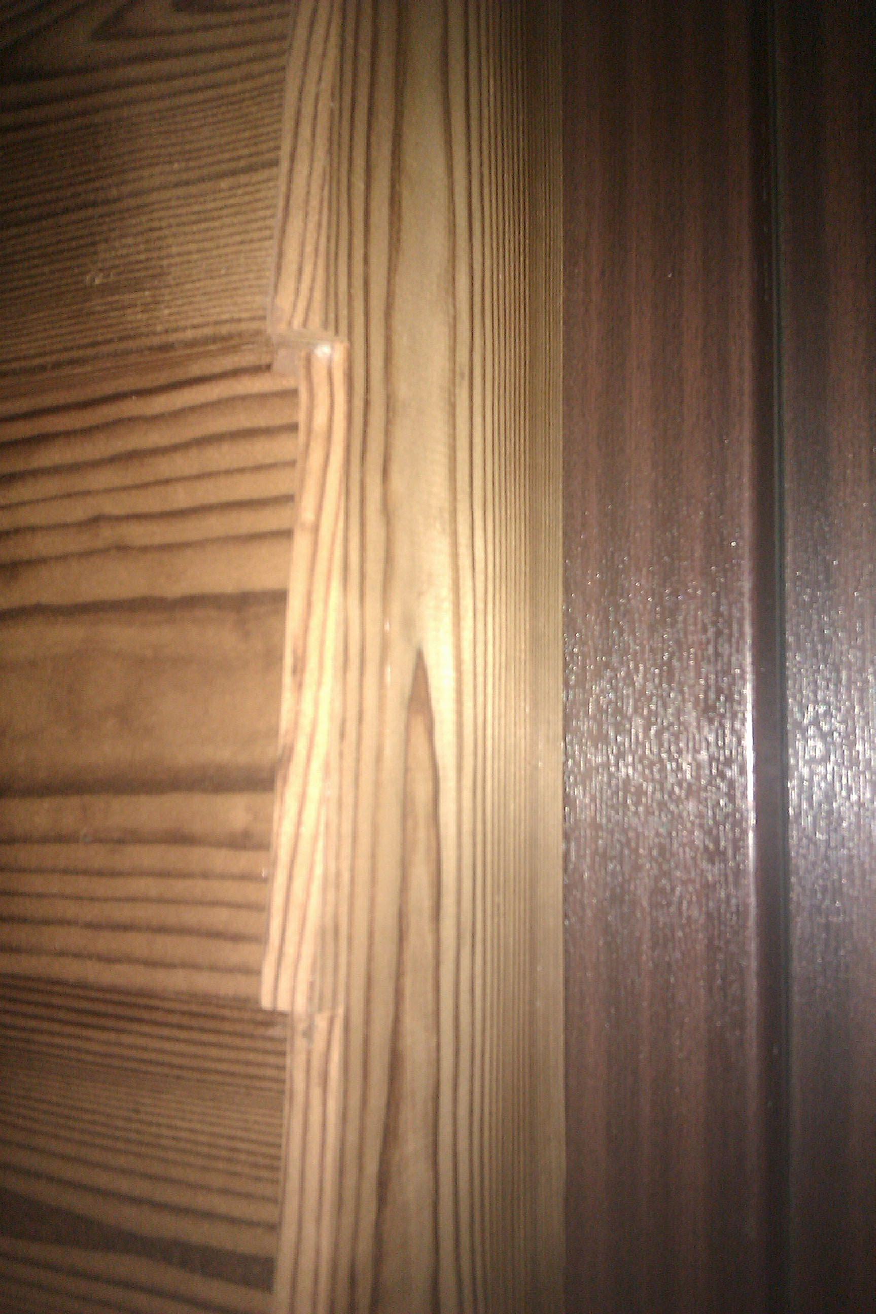

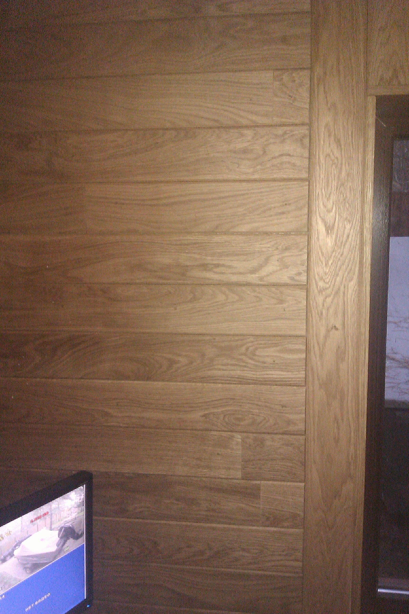

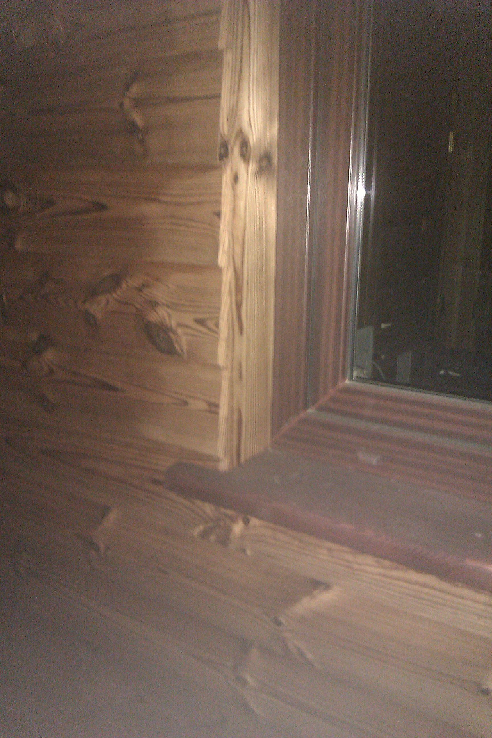

badgy Опубліковано: 4 жовтня 2011 Поділитись Опубліковано: 4 жовтня 2011 Позволю себе дать Вам некоторые советы: - планка, закрывающая линию стыка, одним своим существованием, КРИЧИТ, что она что-то закрывает. Остается догадываться- что? - гораздо эффектней (как по мне) смотрится обычный палубный набор. - при этом наборе, полезно все-таки зарезАться под 45 град. Места стыков, будут выглядеть аккуратней. - гвОздики, а они все равно будут, лучше использовать медные. Только, не ТЕ, которые насыпью в Эпике продаются, а фирменные. Это недорого, но имеет смысл. - ну и углы... Красивше, если они под 45 град. Это не критика, а совет. Попробуйте воспользоваться при строительстве следующего сооружения. Деньги - те же, а эффект веселее. Вам понравится еще больше! На стыках зазор между досками не нужен? Дерево же дышит. Как стыкуются с таким сайдингом откосы окна/наличники? Где такой красивый сайдинг продается, и почем? Планирую себе дом обшить также, но доской поуже - видимая часть 85-90 мм, нахлест 20. А у Вас какие размеры? Посилання на коментар Поділитися на інших сайтах More sharing options...
bora-b Опубліковано: 4 жовтня 2011 Поділитись Опубліковано: 4 жовтня 2011 На стыках зазор между досками не нужен? Дерево же дышит. Как стыкуются с таким сайдингом откосы окна/наличники? Где такой красивый сайдинг продается, и почем? Планирую себе дом обшить также, но доской поуже - видимая часть 85-90 мм, нахлест 20. А у Вас какие размеры? Это ТЕРМОель, посему, ей даже искусственное дыхание не поможет.:D Нечему там дышать. Как стыкуются? Приеду домой и сфотографирую. Сайдинг покупался у замечательных ребят с фирмы Маурино. Ширина- 140 мм, толщина- 20мм. Цену они знают лучше. Что-то в районе 30 Е за квадрат. 1 Посилання на коментар Поділитися на інших сайтах More sharing options...
badgy Опубліковано: 4 жовтня 2011 Поділитись Опубліковано: 4 жовтня 2011 Ну что сказать. И материал хороший, и цена соответствует. Жду фотки наличников. Посилання на коментар Поділитися на інших сайтах More sharing options...
Vlad C-Max Опубліковано: 4 жовтня 2011 Автор Поділитись Опубліковано: 4 жовтня 2011 Это ТЕРМОель, посему, ей даже искусственное дыхание не поможет.:D Нечему там дышать. Как стыкуются? Приеду домой и сфотографирую. Сайдинг покупался у замечательных ребят с фирмы Маурино. Ширина- 140 мм, толщина- 20мм. Цену они знают лучше. Что-то в районе 30 Е за квадрат. Да...материал точно классный...ток стоит это все..))... Я брал свой брус..по 90 грн. м.кв... Посилання на коментар Поділитися на інших сайтах More sharing options...
roviv Опубліковано: 4 жовтня 2011 Поділитись Опубліковано: 4 жовтня 2011 Комбинировано - докладываю....: Три стороны дома...штукатурка и покрытие структурнной краской..два раза...цвет Персик...ну а внутреняя часть...в смысле во двор...обшита деревом....дальше буит продолжение...в виде деревяной беседки...и хоз.постройки, также обшитой деревом..) Ну...Боже Вам допомагай,як кажуть в нас на заході! 1 Посилання на коментар Поділитися на інших сайтах More sharing options...
bora-b Опубліковано: 4 жовтня 2011 Поділитись Опубліковано: 4 жовтня 2011 Жду фотки наличников. Да, ради бога! Пжалста... 2 Посилання на коментар Поділитися на інших сайтах More sharing options...
