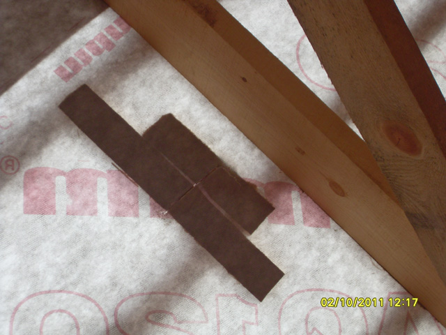

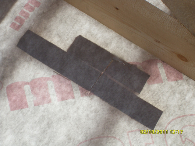

YVS1 Опубліковано: 3 жовтня 2011 Поділитись Опубліковано: 3 жовтня 2011 Вчера обнаружил что рабочие, в одном месте, повредили гидробарьер. Чем-то его заклеили, вообще похоже на скотч. Подскажите, возможны ли какие-то негативные последствия. Крыша мансардная. СПАСИБО! Посилання на коментар Поділитися на інших сайтах More sharing options...
Дмитрулин Опубліковано: 3 жовтня 2011 Поділитись Опубліковано: 3 жовтня 2011 Вчера обнаружил что рабочие, в одном месте, повредили гидробарьер. Чем-то его заклеили, вообще похоже на скотч. Подскажите, возможны ли какие-то негативные последствия. Крыша мансардная. СПАСИБО! Если надежно заклеили, ничего страшного нет. Но, если по инструкции, необходимо ставить латку из той же мембраны и проклеивать ее скотчем либо бутилкаучуковой лентой 1 Посилання на коментар Поділитися на інших сайтах More sharing options...
Kioto-9 Опубліковано: 3 жовтня 2011 Поділитись Опубліковано: 3 жовтня 2011 Скотч (китайский или 3М не имеет значение) отклеится через время. Он не выдержит тмператур под крышей да и от старости клей затвердеет. Используйте К-2 или АЛ-1 2 Посилання на коментар Поділитися на інших сайтах More sharing options...
*Alexey* Опубліковано: 3 жовтня 2011 Поділитись Опубліковано: 3 жовтня 2011 ...Используйте К-2 или АЛ-1 У ТС СДМ Акватек. Ни К2, ни Ал1 не скрепят надежно ворсистую поверхность СДМ. Как самый дешевый вариант, вырезать 2 латки (сверху и снизу) и посадить их на бутил-каучуковый кровельный герметик. Либо применить спецленту для СДМ - Мульти Бенд (Деркен Дельта) 1 Посилання на коментар Поділитися на інших сайтах More sharing options...
