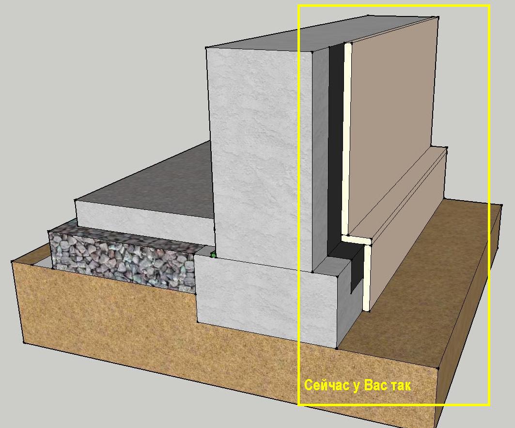

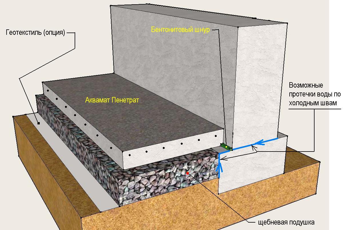

Propeller Опубліковано: 18 січня 2012 Поділитись Опубліковано: 18 січня 2012 Внизу 2 рисунка. Пол надо армировать. Причем в верхней трети высоты пола. Толщина пола не менее 100 мм. Пол опирать на подошву и перед заливкой пола закладывать бентонитовый шнур (www.ekco.ua/uploads/site_structure/pdf/0756/90.PDF). Это шнур будет предотвращать самые популярные протечки по примыканию пол-стена, как со стороны стены, так и из подпола. На пол ( желательно через 24 -72 после заливки) нанести гидроизоляцию Аквамат Пенетрат (www.ekco.ua/uploads/site_structure/pdf/0755/60.pdf). Да! И щебневая подушка очень желательна. Точнее необходима. Дополнительно гидроизолировать стены изнутри ..... Вы не уверены в наружной гидроизоляции ? 1 Посилання на коментар Поділитися на інших сайтах More sharing options...

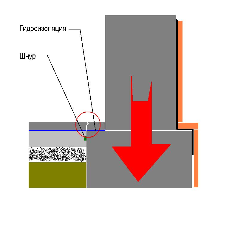

AleSok Опубліковано: 18 січня 2012 Поділитись Опубліковано: 18 січня 2012 Спасибо. А не накрывать полом подошву фундамента можно? это съест высоту очень сильно и она в некоторых местах подойдет к 1.90 в помещении, что низковато...... Посилання на коментар Поділитися на інших сайтах More sharing options...

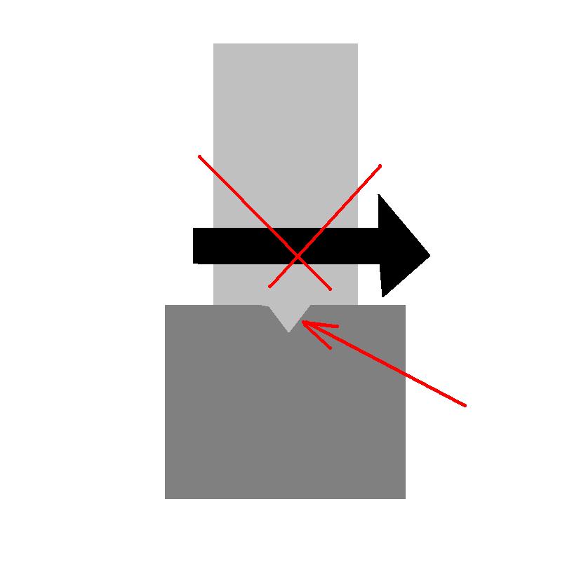

Propeller Опубліковано: 18 січня 2012 Поділитись Опубліковано: 18 січня 2012 В принципе можно. 1. В подвалах опирают плиту пола на подушку для того, чтобы дополнительно увеличить жесткость места опирания стены на подушку. Грунт будет хотеть стену вдавить внутрь. На всех "западных" чертежах даже при выпуске арматуры из подошвы для стены (вертикально) в подошве делают такую "птичку", чтобы сделать коробку фундамента жестче. (см. правый рисунок) 2. Получаем пол без швов сразу. Если будете не опирать, то получите шов в месте примыкания пола к подушке. Поэтому надо будет еще стяжку сверху. 3. Ну и теоретическое опасение. Если фундамент немного просядет (уплотнится грунт по мере строительства дома), то в стяжке (обведено кружком) может появится трещина при нагрузке. Поэтому стяжку можно отложить на попозже. 1 Посилання на коментар Поділитися на інших сайтах More sharing options...
nikolai-83 Опубліковано: 20 січня 2012 Поділитись Опубліковано: 20 січня 2012 чистову стяжку бажано зробить незавісімой...плаваючой 1 Посилання на коментар Поділитися на інших сайтах More sharing options...
