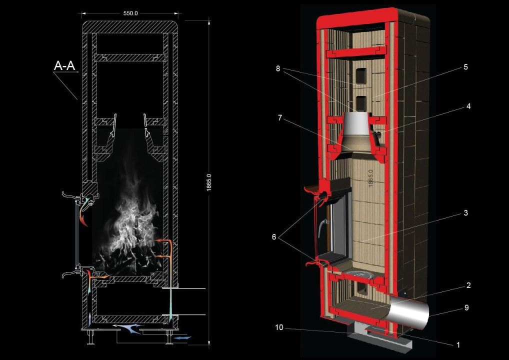

Котяра Опубліковано: 15 грудня 2011 Поділитись Опубліковано: 15 грудня 2011 На выходе когда печь не используется ставится закрываемая заслонка. Есть ли какие-то автоматические заслонки? У нас камин, на первом этаже, мансардный этаж планируем обогревать/подогревать с помощью каминного вентилятора. Подачу воздуха планирую делать с улицы через цокольный этаж. Так вот есть вопрос: на ночь растопил камин, к утру он, естественно, остывает. Каминный вентилятор имеет датчик температуры и отключится, а холодный воздух по трубе подачи будет идти в помещение. Хотелось бы, чтобы он автоматически перекрывался! Посилання на коментар Поділитися на інших сайтах More sharing options...
vladgri Опубліковано: 15 грудня 2011 Поділитись Опубліковано: 15 грудня 2011 (змінено) Ну и зачем мне это киловатт по 37 коп? В случае электроподогрева. Где плюсы от подогрева? Прикинул экономическую составляющую: 200 дневный отопителный период, сжигаем 4кг/ч,температура наруж. -15, нагреваем до +15(рекомендуемая некоторыми производителями). Затраты эл. на обогрев 0.4кВт/ч * 24 * 200 = 1920кВт*37к=710р 40к Получили энергии всего 4*4.7*24*200=90240кВт Сэкономили 5%(минимально) 4512кВт/4.7=960кг ~2м3 дров. Пересчет на р. 1000р/м3 = 2000р Итого 2000р-740р 40к = 1259р 60к Да, забыл. Вопрос: как его регулировать и т.д. не рассматриваю, хотя тоже тема, матерная. Все проще чем кажется, покупаем тепловую пушку(3кВт стоит порядка 600р-китай), выбрасываем вентилятор. Регулятор уже есть. Итого-Итого 1259р 60к-600р=659р 60к За первый год оправдываем и покупаем еще один на запчасти. Змінено 15 грудня 2011 користувачем vladgri Неграмотность,блин Посилання на коментар Поділитися на інших сайтах More sharing options...
vladgri Опубліковано: 16 грудня 2011 Поділитись Опубліковано: 16 грудня 2011 Картинка, как может выглядеть приточка. Посилання на коментар Поділитися на інших сайтах More sharing options...
