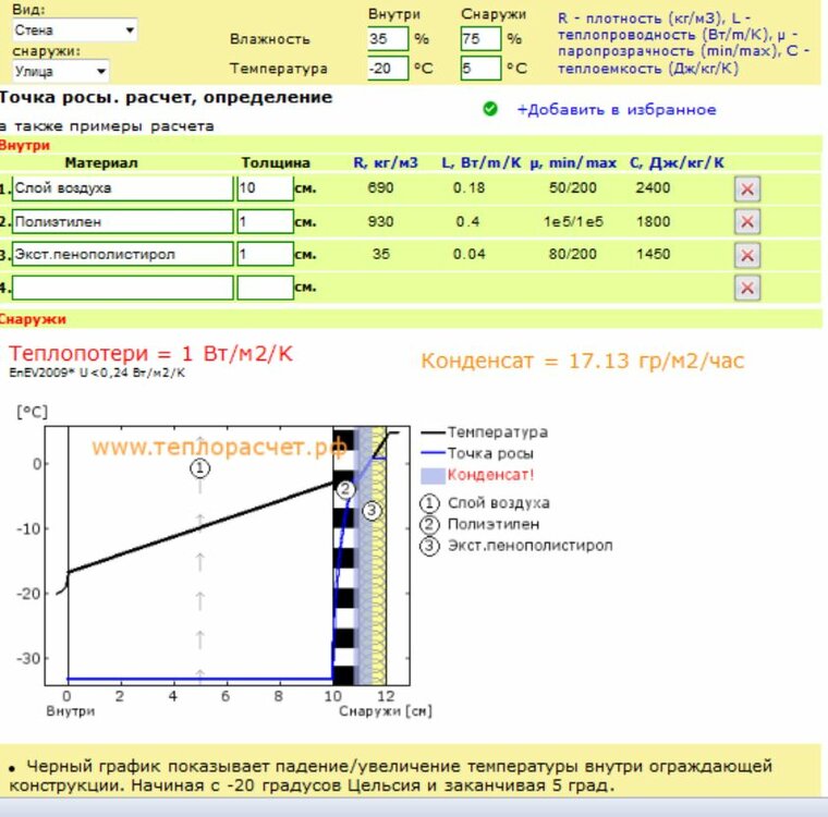

zika Опубліковано: 9 листопада 2011 Поділитись Опубліковано: 9 листопада 2011 Вернёмя к нашим первоначальным "баранам". Какие есть способы избавиться от обмерзания трубы и как следствия конденсата - при подаче "забортного" воздуха к печи в зимнее время??? 1 Посилання на коментар Поділитися на інших сайтах More sharing options...

AndyAntonov Опубліковано: 9 листопада 2011 Поділитись Опубліковано: 9 листопада 2011 Вернёмя к нашим первоначальным "баранам". Какие есть способы избавиться от обмерзания трубы и как следствия конденсата - при подаче "забортного" воздуха к печи в зимнее время??? Теплоизоляция. Второй вариант: канал в одном массиве с дымоходом. Или как у канадцев: из подвала через фундамент печи. Правда, если подвал используется для хранения овощей, есть риск всё заморозить. Экзотику вроде грунтового воздушного тепообменника рассматривать не буду. Небюджет, и с эксплуатацией пока вопросов много больше ответов. Посилання на коментар Поділитися на інших сайтах More sharing options...
zika Опубліковано: 9 листопада 2011 Поділитись Опубліковано: 9 листопада 2011 Теплоизоляция. Второй вариант: канал в одном массиве с дымоходом. Или как у канадцев: из подвала через фундамент печи. Правда, если подвал используется для хранения овощей, есть риск всё заморозить. Экзотику вроде грунтового воздушного тепообменника рассматривать не буду. Небюджет, и с эксплуатацией пока вопросов много больше ответов. Возьмём к примеру такой вариант: Дом ПМЖ 6х6м - в подвале хранятся овощи - печь стоит по середине дома - труба для подачи воздуха, проходит через подвал (+5) с выходом на улицу ( 3 м ) - на улице -20, в доме +20. Здесь две проблемы:Или иней или конденсат - какое из зол меньше ??? Посилання на коментар Поділитися на інших сайтах More sharing options...
Misha_k Опубліковано: 9 листопада 2011 Поділитись Опубліковано: 9 листопада 2011 Нет никаких проблем. Канал подачи воздуха утепляется во избежание конденсата. На выходе когда печь не используется ставится закрываемая заслонка. Ну а если канал подает прямо в топку, то вообще проблем нет. Посилання на коментар Поділитися на інших сайтах More sharing options...
AndyAntonov Опубліковано: 9 листопада 2011 Поділитись Опубліковано: 9 листопада 2011 Возьмём к примеру такой вариант: Дом ПМЖ 6х6м - в подвале хранятся овощи - печь стоит по середине дома - труба для подачи воздуха, проходит через подвал (+5) с выходом на улицу ( 3 м ) - на улице -20, в доме +20. Здесь две проблемы:Или иней или конденсат - какое из зол меньше ??? В подвале с овощами злом будет и то, и то. В этом варианте только утеплять трубу подачи. Посилання на коментар Поділитися на інших сайтах More sharing options...
zika Опубліковано: 9 листопада 2011 Поділитись Опубліковано: 9 листопада 2011 Подставил значения в программу "Теплорасчёт.рф" - получил следующую диаграмму - насколько можно доверять таким расчётам ??? Посилання на коментар Поділитися на інших сайтах More sharing options...
AndyAntonov Опубліковано: 9 листопада 2011 Поділитись Опубліковано: 9 листопада 2011 Ограниченно. Программа не учла, что по существующим нормам прослойку воздуха более 30 мм утеплителем не считают вовсе. Подобные программы дают приближённый расчёт, достаточный для оценки. Та, что у тебя, кстати, позволяет пирог стены строить, расчёт поточней примитивных калькуляторов. ЗЫ Влажность что-то маленькая, 75%. Посилання на коментар Поділитися на інших сайтах More sharing options...
