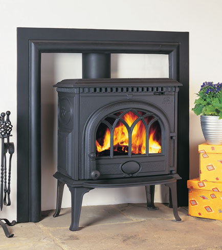

IgorUA Опубліковано: 23 жовтня 2011 Поділитись Опубліковано: 23 жовтня 2011 Ох как хочется ответить.. дуре..:D Это вы к своему второму "Я" обращались? модель Jotul F3TD. За счет того, что нет там в режиме тления настолько низкой температуры, для выделения конденсата. А какая в этой буржуйке температура выходящих в дымоход газов в режиме тления одной закладки дров в течение 8-ти часов? Что же вы своим родителям на дачу такую дешёвую и нетеплоёмкую буржуйку Jotul F3TD поставили? На теплоёмкую денег ещё не заработали? И сравниваете свои куцые железяки с настоящей и добротной вещью - кирпичной печью. Посилання на коментар Поділитися на інших сайтах More sharing options...

IgorUA Опубліковано: 23 жовтня 2011 Поділитись Опубліковано: 23 жовтня 2011 модель Jotul F3TD. За счет того, что нет там в режиме тления настолько низкой температуры, для выделения конденсата. Как вы воздух извне дачного родительского дома подводите к этой буржуйке? Посилання на коментар Поділитися на інших сайтах More sharing options...

sp_00 Опубліковано: 23 жовтня 2011 Поділитись Опубліковано: 23 жовтня 2011 Вы стараетесь "заболтать" проблемы буржуек - выпадение конденсата в дымоходе, его утилизация, "заростание" коксом дымоходов (все это "прелести режима тления), выгорание органики на высоких температурах, "сквозняки" при постоянной топке без подвода воздуха из вне, обязательное охлаждение встроенной топки ... В общем ничего нового. EN13240-2009 "Аппараты отопительные бытовые работающие на твердом топливе. Технические требования и методы испытания." EN13229-2009 "Камины и каминные вставки, работающую на твердом топливе. Требования и методы испытания" EN15250-2007 "Теплоемкие отопительные приборы на твердом топливе. Требования к конструкции и методы испытания." Миша, ознакомьтесь хотя бы со своими стандартами, чтоб знать о чем пишут в инструкциях и в "лабораторных отчетах"...а то у вас уже в режиме тления печи с режимом периодическим работаю сутками. Или все же по 8 часов.. а когда спать? в спальнике и в штанах ... Jøtul F 3 TD Технические данные согласно EN 13240 Номинальная мощность: 6,5 кВт Поток дымовых газов: 4,8 г/сек Рекомендованная тяга: 12 Па КПД: 79% при мощности 7,4 кВт Выброс CO (13% O2): 0,30% Температура дымовых газов: 330°C Режим работы: периодический Дрова (поленья) Длина: 40 см Диаметр: прибл. 8 см Периодичность добавления топлива: прибл. каждые 45 -50 минут Вес одной закладки: 1,7 кг Количество поленьев для одной закладки: 2 шт подвод воздуха с улицы не требуется ... старая конструкция Полный текст (ссылка устарела). Посилання на коментар Поділитися на інших сайтах More sharing options...
Misha_k Опубліковано: 23 жовтня 2011 Поділитись Опубліковано: 23 жовтня 2011 Не ну это просто идиотизм какой то. Выкладывавет инструкцию с утверждением якобы там пишут, что подвод не нужен, а там черным по белому пункт 3.2:) Не я дальше пас, обсуждать этот идиотизм у нормального человека просто сил не хватит. Я не знаю какой нормальный грамотный человек с печниками вообще станет связываться. По моему этот маразм нужно вырубать на законодательном уровне. Заставить оболтусов всех зарегистрироваться в юр. лицо и работать по бумагам. Сделал не по нормам - пошел сел. Вот тогда может, что то изменится. А так это просто маразм граничащий с безответственностью. Посилання на коментар Поділитися на інших сайтах More sharing options...
sp_00 Опубліковано: 23 жовтня 2011 Поділитись Опубліковано: 23 жовтня 2011 действительно п.3.2 Внимание Пожалуйста, убедитесь, что в помещение, где установлена печь,обеспечен доступ достаточного количества наружного воздуха. Недостаток наружного воздуха может послужить причиной проникновения дымового газа в помещение.Это очень опасно! Признаками наличия дымового газа в помещении являются запах дыма, вялость, тошнота и плохое самочувствие. Убедитесь, что вентиляционные отверстия впомещении открыты. Избегайте использования механических вентиляторов в помещении, где установлена печь. Это может привести к образованию отрицательного давления и затягиванию ядовитых газов в помещение. Здесь скрыта информация для монтажников ... установите короб подвода воздуха к топке... Для пользователя это означает открыть вентиляционные отверстия подачи воздуха в комнате (у меня анемостат на уровне 2 метров от пола с выходом на улицу...) С монтажниками разговаривать это как с "хорошистом" в школе...понял ..да.. а куда ставить.. Жаль, что мы так и не услышим вразумительных ответов на поставленные вопросы по применению подвода наружного воздуха к обогревателям, не говоря о печах теплоемких ... Посилання на коментар Поділитися на інших сайтах More sharing options...
IgorUA Опубліковано: 23 жовтня 2011 Поділитись Опубліковано: 23 жовтня 2011 В итоге получаем: каждые 45-50 минут в топку этой буржуйки нужно закладывать ровно по 2 брёвнышка длиной 40 см и диаметром 8 см. Они за это время прогорают, отдавая тепло буржуйке, которая выпускает в дымоход дымовые газы с температурой 330°С (усердно обогреваем улицу), и при этом в доме как бы тепло (мощность-то 6,5 кВт). И так каждые 45-50 минут строго по часам, как часовой на посту, регулярно ходим к буржуйке и кормим её дровами чтобы она не погасла, и чтобы в доме не настал собачий колотун. Ходим в валенках и в ватных штанах, а также в фуфайке – сквозняк из поддува в стене под буржуйкой морозным воздухом гуляет со свистом по всему полу помещения, где установлена буржуйка. Смену (8 часов) отходили к буржуйке, затем этот пост передаём под роспись жене, которая следующие 8 часов пристально бдит за не затуханием семейного очага, чтобы вся семья зимой от мороза в своём доме не околела. На следующие 8 часов заступает тёща – у неё ночная вахта. И так всю зиму круглосуточно по часам вся семья посменно кормит ненасытную буржуйку дровами, проклиная матерными словами тот день, когда они её купили, поведясь на сладостные речи буржуйко-впаривателя и его многообещающие радужные перспективы счастливой и беззаботной жизни бок о бок с ультрасовременной импортной буржуйкой… Просто триллер получился. 1 Посилання на коментар Поділитися на інших сайтах More sharing options...
