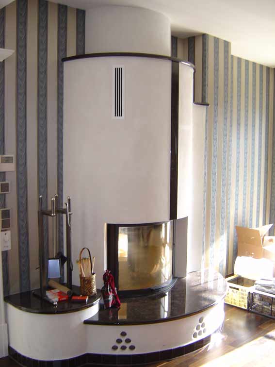

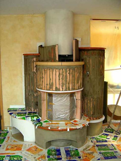

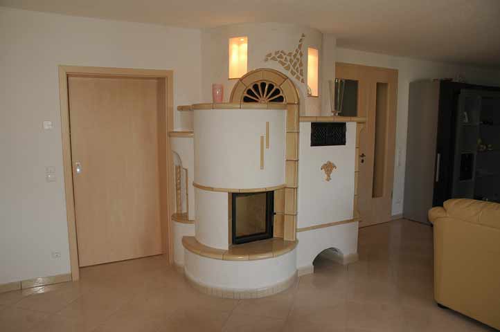

ОИК-4 Опубліковано: 13 жовтня 2011 Поділитись Опубліковано: 13 жовтня 2011 прошли времена кооперативного хозяйства, Я вам по секрету скажу больше. Мы сами сейчас готовимся быть представителями фирмы производящей теплоемкие модули для самостоятельной сборки теплоемкой печи на основе современной топки. Сейчас разгребемся с работой, зимой за границу повезем людей на обучение. К весне у вас еще появится конкуренция. Конечно в одночасье без работы не останетесь. Но мы эти технологии внедрим в массы. Отопление камином с разводкой воздуха внедрили. Ох какая стала штука популярная у вас. Миша, с этими печами можете чуток попасть,а вот с такой сборкой,однозначно нет. Посилання на коментар Поділитися на інших сайтах More sharing options...
AndyAntonov Опубліковано: 13 жовтня 2011 Поділитись Опубліковано: 13 жовтня 2011 А в чём принципиальное отличие? Та же металлическая топка и теплоёмкая сборка. По крайней мере, на мониторе это выглядит так. Посилання на коментар Поділитися на інших сайтах More sharing options...
Misha_k Опубліковано: 13 жовтня 2011 Поділитись Опубліковано: 13 жовтня 2011 Миша, с этими печами можете чуток попасть,а вот с такой сборкой,однозначно нет. Так вот это, одно из.. Будет еще очень иного интересного!! Посилання на коментар Поділитися на інших сайтах More sharing options...
ОИК-4 Опубліковано: 13 жовтня 2011 Поділитись Опубліковано: 13 жовтня 2011 В одном случае это поток,в другом,эксклюзив,вот и разница. Посилання на коментар Поділитися на інших сайтах More sharing options...
ОИК-4 Опубліковано: 13 жовтня 2011 Поділитись Опубліковано: 13 жовтня 2011 Так вот это, одно из.. Будет еще очень иного интересного!! Там нет ничего интересного,вся технология уже раскатана,есть технические нюансы,в них дело,в материалах. Если клеить по уму,то один мешок клеевой смеси стоит 100 евро + отделочные материалы не все пойдут. Посилання на коментар Поділитися на інших сайтах More sharing options...
Misha_k Опубліковано: 13 жовтня 2011 Поділитись Опубліковано: 13 жовтня 2011 Не торопитесь Оик с выводами. И мешок уже не 100 евро и на материалы цены весьма привлекательные. Это только элементы, "теплых" облицовок, а еще есть аккумуляционные массы, сборные модульные печи и т.д Пока не хочу все афишировать, до подписания договоренностей. Приглашаю зимой за границу на обучение. Посилання на коментар Поділитися на інших сайтах More sharing options...
