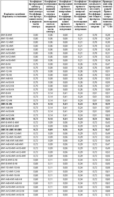

XamGelo Опубліковано: 14 січня 2012 Поділитись Опубліковано: 14 січня 2012 Таблица интересная, жалко разрешение маленькое, а есть ссылка на источник? Ну а как практически соседу, как солнечный коллектор? Эффективность, сколько месяцев в году реально работает, какого типа. Наконец где покупался (последнее можно в личку) Тепловизор тоже интерсно, почем услуга у нас сейчас? Что в ее стоимость входит ( только наружная сьемка или и внутри, скажем тепловое поле радиаторов) Посилання на коментар Поділитися на інших сайтах More sharing options...
korund Опубліковано: 15 січня 2012 Поділитись Опубліковано: 15 січня 2012 Я тоже, видимо, уже чуть подслеповат для таких табличек. Может подкинете сЦылочку на более крупное изображение? Спасибо 2 Посилання на коментар Поділитися на інших сайтах More sharing options...
sov1178 Опубліковано: 15 січня 2012 Поділитись Опубліковано: 15 січня 2012 Может подкинете сЦылочку на более крупное изображение? Я так понимаю это из ГОСТа на пакеты. ГОСТ можно тут скачать www.proplex.ru/download/880/gost/gost_24866-99.zip, табличку приложил...gost_24866-99.pdf 1 Посилання на коментар Поділитися на інших сайтах More sharing options...
XamGelo Опубліковано: 15 січня 2012 Поділитись Опубліковано: 15 січня 2012 Спасибо, если верить табличке, то между однокамерным пакетом 4-16-i4 и двухкамерным 4-8-4-8-i4 разница совсем небольшая, всего 3%. Значит смысла не имеет. Будем пробовать на одном окне. КТо среднюю цену на сегодня может назвать по и-стеклопакетам? Посилання на коментар Поділитися на інших сайтах More sharing options...
lndigo Опубліковано: 15 січня 2012 Поділитись Опубліковано: 15 січня 2012 Спасибо, если верить табличке, то между однокамерным пакетом 4-16-i4 и двухкамерным 4-8-4-8-i4 разница совсем небольшая, всего 3%. Значит смысла не имеет. Будем пробовать на одном окне. КТо среднюю цену на сегодня может назвать по и-стеклопакетам? Дистанция 8мм - неудачный пример, надо сравнивать с 4-16-4-16-4i. Это 0,72. Еще хороший вариант - 4-16Аr-4i (0,66) Однокамерный стеклопакет сейчас стоит 125-135 грн/кв.м. С i-стеклом - 140-150 грн. Еще о стеклопакетах можно почитать тут, там же есть табличка с показателями сопротивления теплопередаче наиболее часто используемых пакетов согласно нашего ДБНа "Теплова iзоляцiя будiвель". Посилання на коментар Поділитися на інших сайтах More sharing options...
XamGelo Опубліковано: 15 січня 2012 Поділитись Опубліковано: 15 січня 2012 Спасибо. Да я боюсь что 2 камерный с 16 мм мне в рамы не влезет, речь ведь о замене только стеклопакетов. Пойду ту тему почитаю и поспрашиваю там Посилання на коментар Поділитися на інших сайтах More sharing options...
Лёха UA Опубліковано: 16 січня 2012 Поділитись Опубліковано: 16 січня 2012 Я так понимаю это из ГОСТа на пакеты. ГОСТ можно тут скачать www.proplex.ru/download/880/gost/gost_24866-99.zip, табличку приложил...вапчета данная табличка содержится в !ДБН В.2.6-31~2006. Конструкції будинків і споруд. Теплова ізоляція".... странно, что уважаемые мэтры и гуру не в курсе... ДБН В.2.6-31~2006. Конструкції будинків і споруд..DOC Посилання на коментар Поділитися на інших сайтах More sharing options...
XamGelo Опубліковано: 16 січня 2012 Поділитись Опубліковано: 16 січня 2012 А дай ссылку на полный текст в MS Word. А то у меня в djvu еще с тех времен когда этот ДБН только вышел, там этого приложения нет. Заодно хочу сравнить вордовский вариант с тем изначальным, есть изменения или нет Посилання на коментар Поділитися на інших сайтах More sharing options...
Лёха UA Опубліковано: 16 січня 2012 Поділитись Опубліковано: 16 січня 2012 А дай ссылку на полный текст в MS Word. А то у меня в djvu еще с тех времен когда этот ДБН только вышел, там этого приложения нет. Заодно хочу сравнить вордовский вариант с тем изначальным, есть изменения или нет изменений с 2006 вроди нет... я бы с удовольствием выложил, причем и не только этот... но к сожалению лимит не позволяет... эх.. была бы возможность сделать раздел СНиПы и ДБНы... много полезного можно бы было выложить... я пользуюсь чудесной прогой "Зодчий"... пишите почту, пришлю полный.... Посилання на коментар Поділитися на інших сайтах More sharing options...
