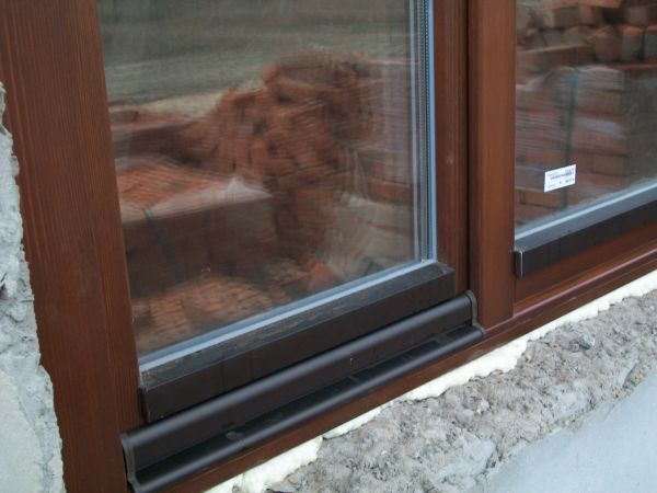

Gor.ultra Опубліковано: 28 вересня 2011 Поділитись Опубліковано: 28 вересня 2011 Посоветуйте, где можно посмотреть на такие окна. Хочу, чтобы деревянное было, но герметично закрывалось...как пластиковое. и дорогое ли оно???? Посилання на коментар Поділитися на інших сайтах More sharing options...

ЧП Ненашев А Б Опубліковано: 29 вересня 2011 Поділитись Опубліковано: 29 вересня 2011 Такое окно называется "деревянное евроокно". И на форуме есть не много производителей таких окон. Посилання на коментар Поділитися на інших сайтах More sharing options...
