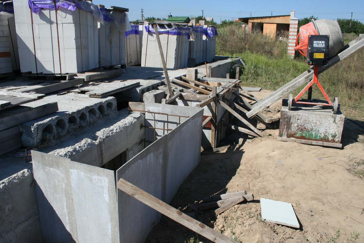

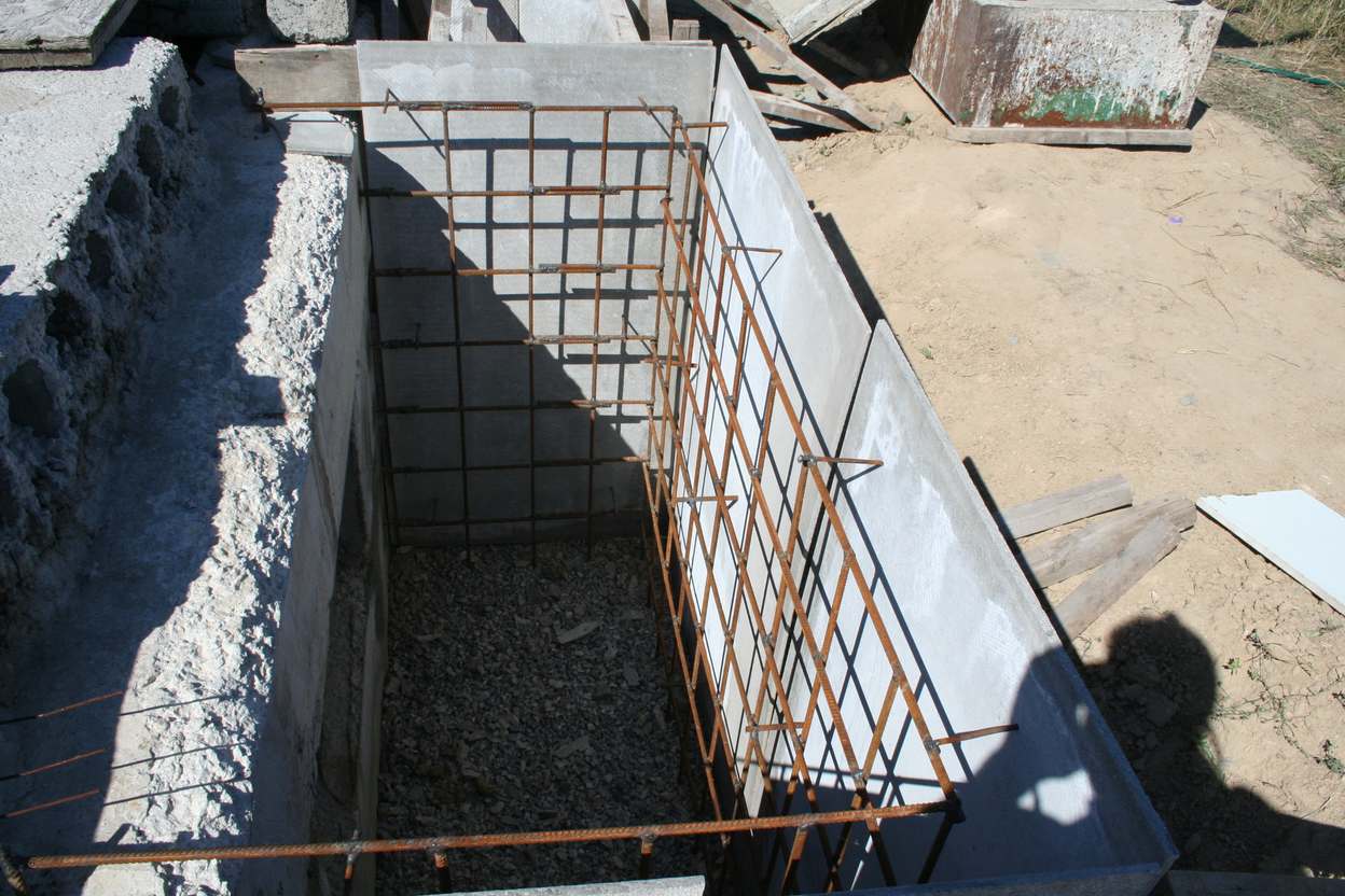

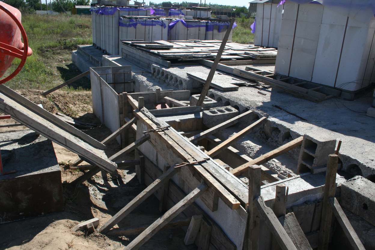

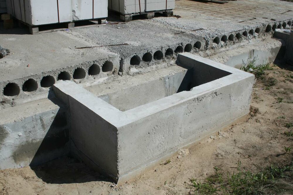

Oleg 88 Опубліковано: 28 вересня 2011 Поділитись Опубліковано: 28 вересня 2011 (змінено) Есть идея. А может кто уже и делал. ...что скажите камраты ? Недавно делал приямки. Одна сторона опалубки (та, что в грунте будет потом) из плоского шифера. 1. идеально плоского шифера не видел (мне-то все равно, в грунт) 2. там где опалубка выше грунта - делал временный каркас жесткости из подручных материалов (доска, брус); колья, растяжки; струбцины плюс брус в месте стыка листов, чтоб получить прямую линию. 3. внутрення стенка опалубки - каркас из OSB и бруса. ПС. Шифер брал некондиционный (1,20х1,50) м. Цена 35 грн/лист. ППС. Насчет прилипаемости. Прилипло где-то 10% листов. Правда я не смачивал его и ставил гладкой стороной к бетону. Змінено 28 вересня 2011 користувачем Oleg 88 нашел фото Посилання на коментар Поділитися на інших сайтах More sharing options...
